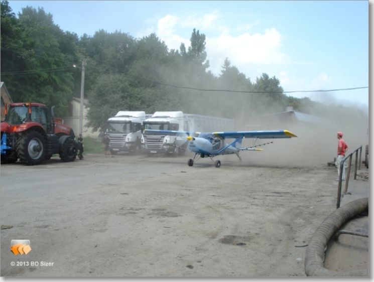

Готов новый химик Аи-10СХ.

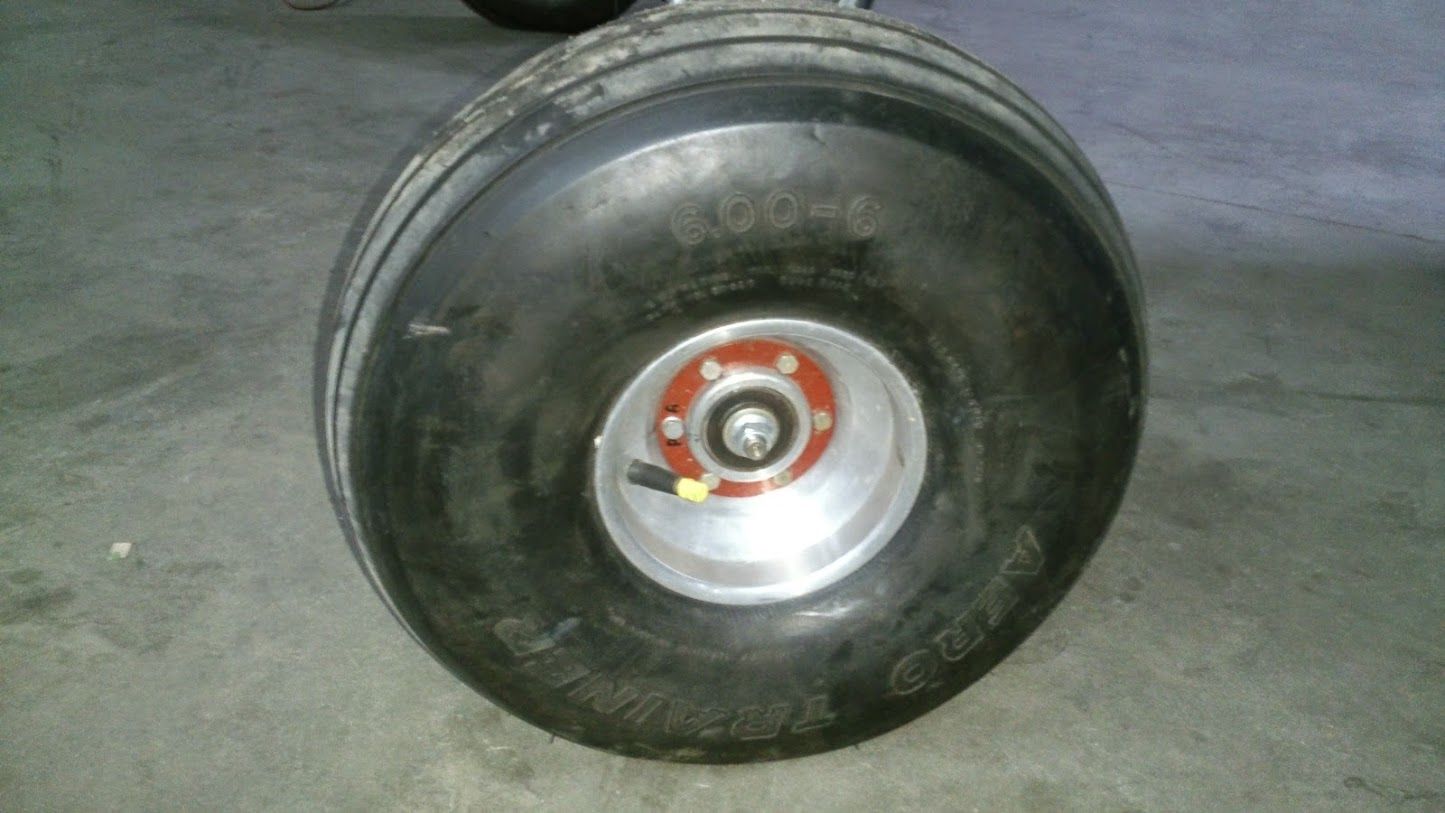

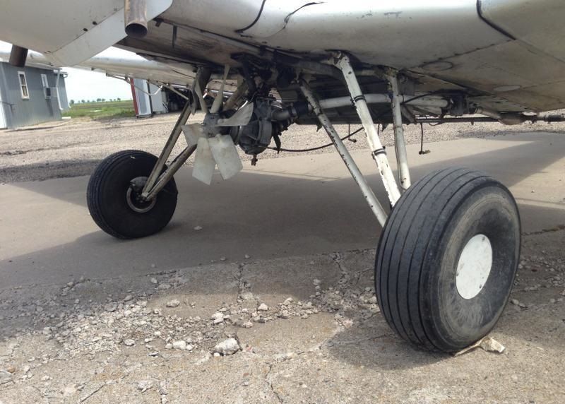

150 л. это конечно, маловато. Дельты столько берут. Но дельталет в разы дешевле, тем более с автоконверсиями. И конечно окупаются намного быстрее. С 912-го можно выжать 250л спокойно. Вот у нас на новом самолете бак на 260л. И реально летает и еще скороподъемность около 2 остается.
А можно сделать самолет с баком на 300л на 912 моторе и при этом не потерять в скороподъемности. Такой самолет уже намного производительнее дельты и Сп-шек. в нынешней экономической ситуации при росте курса евро это весьма актуально. Покупать Ротакс чтобы возить 300л или 150 разница существенная.

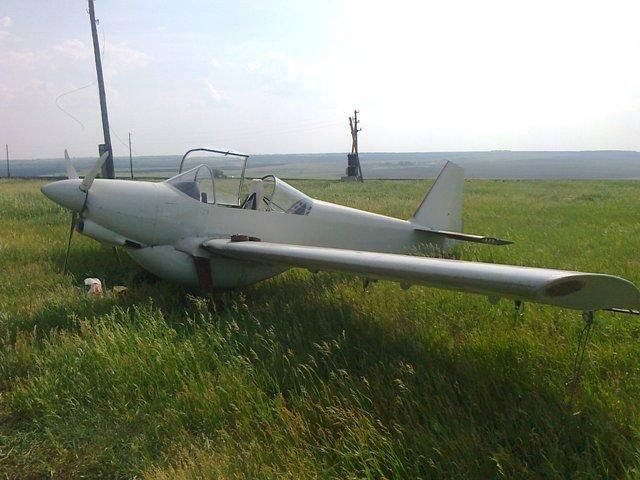

Со стоянки в поле...

Да,  десяточку  залить  и  хватит.  Самолет  действительно  интересный,  смотрится.  А  видео  нет?

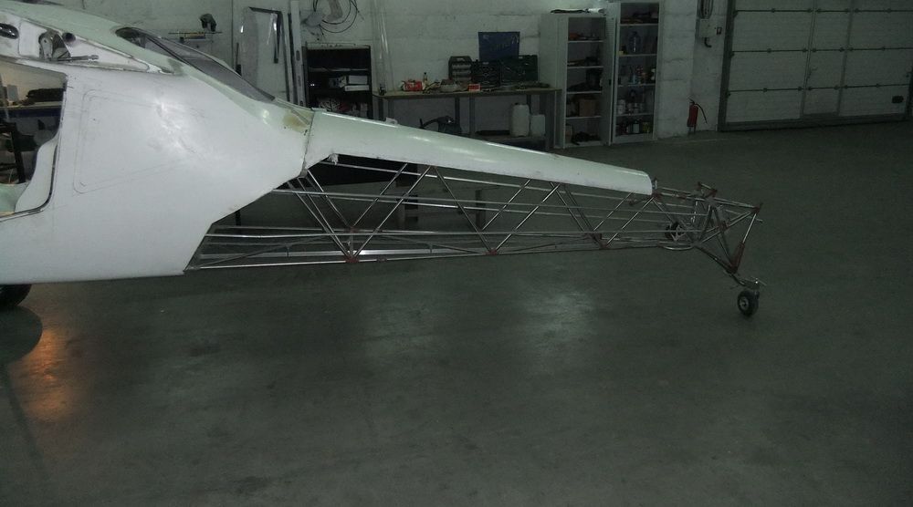

Ферма из нерж. труб, трубы шовные итальянские,тонкостенные.
не нужно боятся швов, за годы эксплуатации проблем не возникало.
Сварка аргонная. Делал копровые испытания, сбрасывали с 0,8 метра с полной загрузкой мешками с песком 600кг.Проблем нет.
Сама хвостовая часть зашита Диатексом. В районе хвоста съемные панели с двух боков для осмотра
управления.
Кабина достаточно герметичная. Двери уплотняем по периметру.
Никакого наддува через фильтр нет, можно сделать, но проблем не возникало и не заморачивались.
Хим навеску компоновали эксплуатанты.

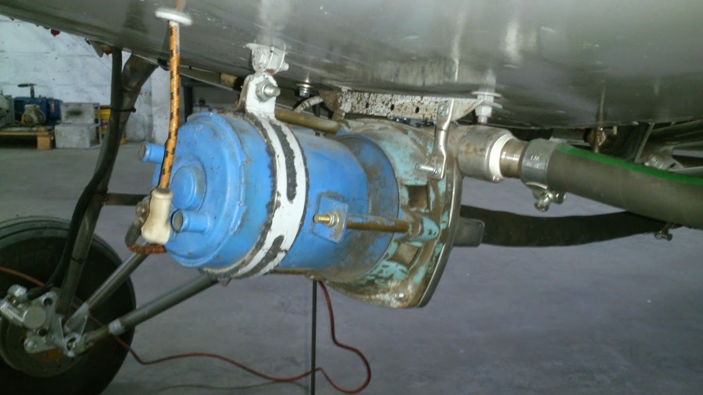

Форсунки с наземных опрыскивателей, насос от ауди, сама крыльчатка от помпы.
Уплотнение тоже от помпы керамическое.Точнее сказать пока не могу.

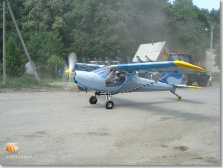

Молодцы! У вас отличный самолет. !
Слышал много отзывов хороших.
То, что он еще и на химии может использоваться говорит о том что это настоящий многоцелевой аэроплан.
Мы собственно, и Ястреб так же позиционировали как многоцелевой. Есть и одноместная и двухместная версия.
По вашему самолету интересно спросить - какие трубы используются в ферме фюзеляжа - шовные или нет? какой диаметр? Какая марка нержавейки?
Еще хочется узнать массу пустого без химоборудования. Крыло с матерчатой зашивкой?

Согласен специализированый самолет это хорошо, но АИ-10 приспособили под хим работы. Второе место сохранили сознательно.
Очень удобно на перелетах с поле на поле. Взял техника и полетел, а на машине пока доедет...

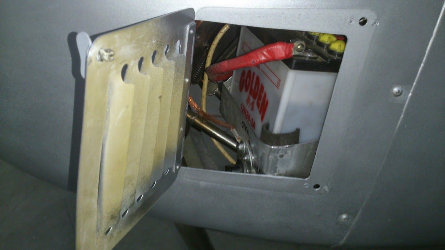

Во-Во! У нас был на ястребе случай - пилот приземлился, пока говорил с агрономом техник залил бак по горло (260л) а пилот посадил агронома в заднюю кабину и полетел поля осматривать. что-то долго разбегался. Жарко было. А над полем включил уровнемер и задумался - садиться с таким весом нельзя. Пришлось опылять. Вот что хорошая аэродинамика и Ротакс животворящий делают !
Но я тоже согласен, что второе место нужно. Просто был такой заказ - мы сделали.

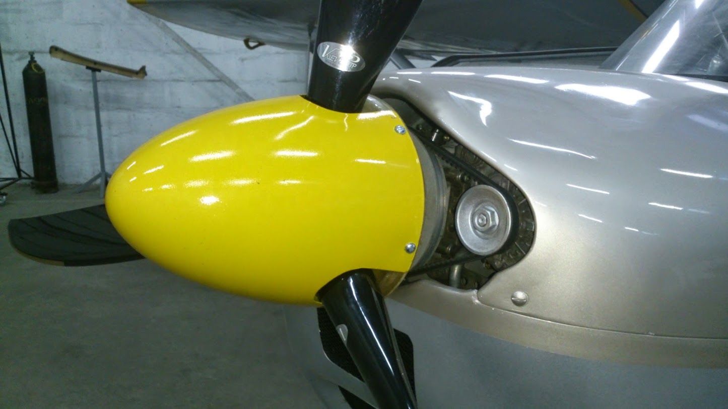

А какая у вас можность этого электромотора? что за движок? Мы так и не подобрали себе электромотор на форсуночной системе. Так бензиновые помпы и ставили.
Если не заморачиваться с доп .генератором ,можно еще было ветряк поставить! А доп.генератор  на 24в.или 12??  . А так самолет- неплох!
Доп генератор на 12вольт.Ротаксовская опция.
Ветряк для более серьезных самолетов...
И аккумулятор более амперистый поставили...
