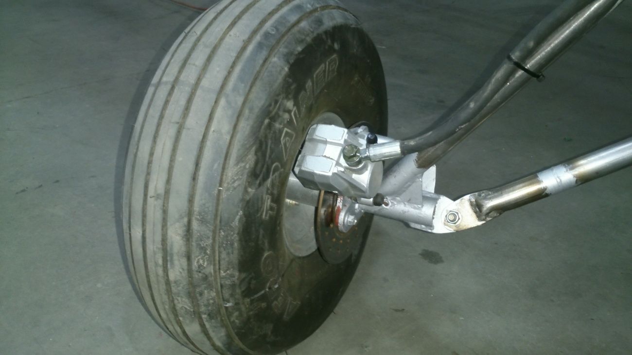

Тормоза китайские, раздельные, вполне надежные.
