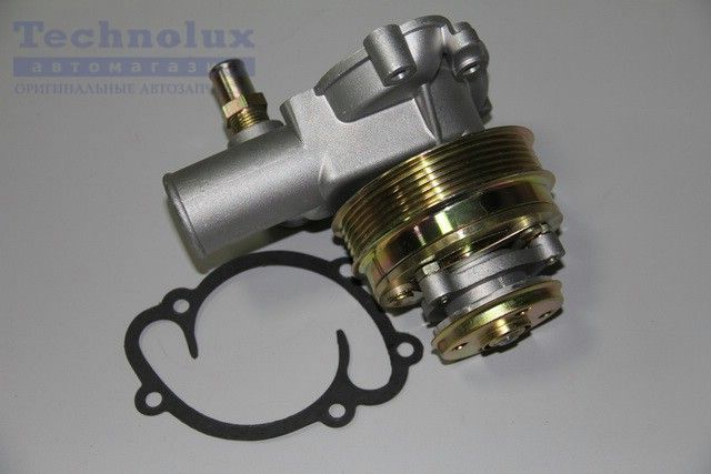

ebashnik имеется в виду эта ел. муфта от Газели?
    33,3 КБ · Просмотры: 189

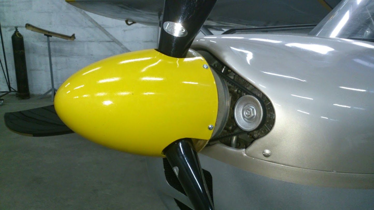

Установить электромагнитную муфту, (от вентилятора Газели), с гибким валом (от газонокосилки) и сэкономить на весе мощных, доп. генератора и электродвигателя.
Идея не плохая ,именно так и сделанно как говорит  orkaan-на серьезных самолетах ,только вместо гибкого вала стоит карданый вал и привод от двигателя через муфту  и управляется пневматикой (фото)
А если дальше развивать идею   ebashnik-ка то еще лучше помпу поставить вместо генератора с электромуфтой. КПД будет еще выше!
Только вот думаю вариант как сейчас на Аи-10сх более лучше т.к. тут в комплексе с генератором и электропомпой еще задействован аккумулятор как буферная емкость ,т.е . если включить электропомпу на гоне будет плавное отбор мощности от СУ,  аккумулятор будет компенсировать просадку(если замечали как на домашнем холодильнике ,компрессор его потребляет Вт так примерно 100 а вот в режиме пуска пусковой обмотки пиковая мощность может достичь и 1-2 Клвт ,так и здесь ) ,а вот на механике (валы и прочие) при резком включение электромуфты которая к стати тоже не мало потребляет ,двигатель на самолете возможно даст просадку оборотов,ведь ротакс не так металлоемок и мощность еле вписывается в ЛА ,и если это все на гоне, высота у земли ,мала ,чревато будет . Да и второй генератор не помешает не когда ,на борту, тем более свой родной игрушечный!

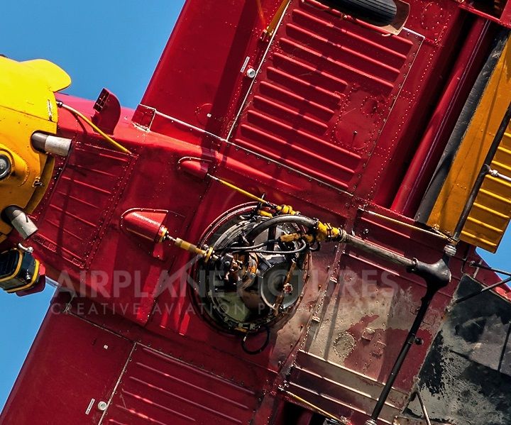

Как показал опыт работы химика с Ротаксом 912S
дополнительного навесного генератора и акумулятора 24а/ч вполне хватает.
Приводной вал через электромуфту это интересная идея, но как его провести к насосу есть задача не разрешимая, вернее разрешимае , но более сложная чем то, что уже опробовано годами эксплуатации.
...то еще лучше помпу поставить вместо генератора с электромуфтой.
Помпа должна быть установлена ниже приёмника из химбака.
Уж если кардан смогли провести, то гибкий вал наверное проще.
Максимальный ток потребления этой электромуфты около трёх А.
Потребная мощность помпы не более одного кВт.
