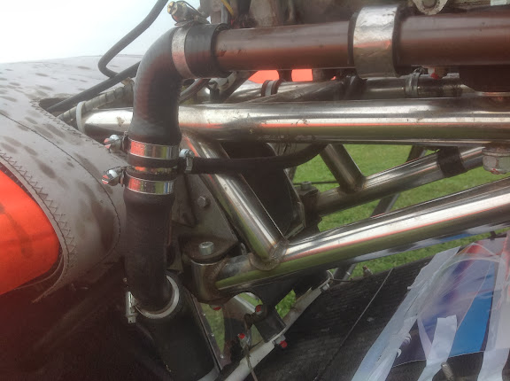

Там ничего не дует. Эти круглые пластинки надеваются на карбюраторы (точнее, плотно прибиваются специальной трубкой из комплекта) и к ним подводится петля, врезанная в систему охлаждения. Теплая жидкость проходит сквозь эти пластинки, нагревает их, а они. в свою очередь, подогревают карбюраторы. У нас их пользовал в толкающем варианте аэрошютчик, сказал, что обледенения прекратились после того, как поставил эту систему. Плюс, как я узнал позже, англичане тоже вовсю этим пользуются.

Akeon, у меня нечто подобное на Буране было сделано, карб кушал воздух из рубашки, но меня здесь осадили тем что при разогреве всасываемого воздуха сильно теряется мощность, от части я с ними согласен - на жигулях ведь переключается зима-лето на воздухане, наверное не зря, а то оставили бы просто - зима, на фига переключать то ?
Это так было на древних жигулях, а потом стали применять воздушный термостат который подогревал входящий в карбюратор воздух даже летом если он был холоднее +20*
Ну, здесь теплый воздух не подается непосредственно в карбюраторы. Просто нагревается железо самого карба.
Ну, поглядим как оно себя зимой покажет. Самолетик сейчас прекрасно летает, несмотря на то, что система работает постоянно.

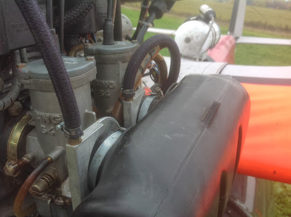

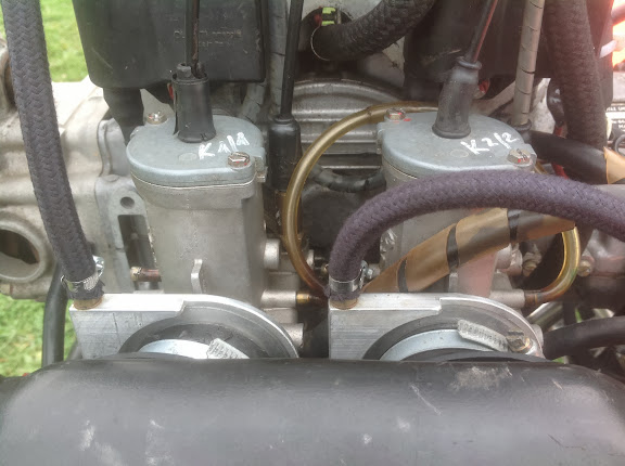

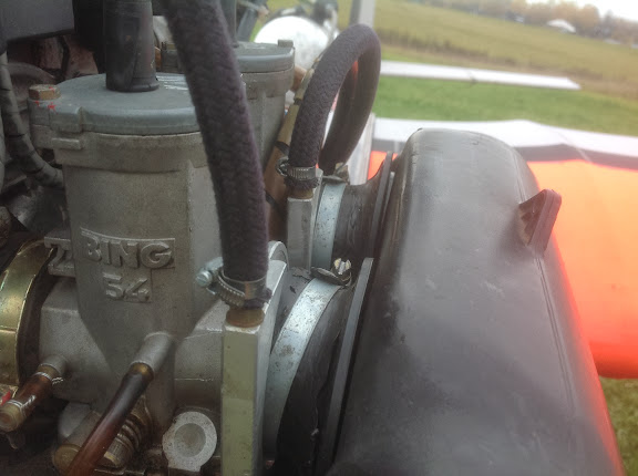

Вот, сфотографировал:
То есть эти подогревательные пластины просто прижаты к карбюраторам патрубками воздушного фильтра?
Да, сполз немного. Не успел вчера поправить, но на заметку взял и в субботу перед полетами, наряду с парой других необходимых работ, это тоже исправлю 🙂.
Спасибо что заметили! Взаимокнтроль, однако, важная штука для аиации.
Такие вещи, для лучшей теплопередачи, ставить на термопасту.
Может быть. Тут я все делал соответственно инструкции, насколько понимаю, англичане тоже так ставят.
Поглядим что будет зимой. Самому интересно 🙂.
Да, результат будет интересен...... в принципе в изготовлении не сложная деталь, попробую сотворить. И, что, прямо свободно надевается на корпус карба?
