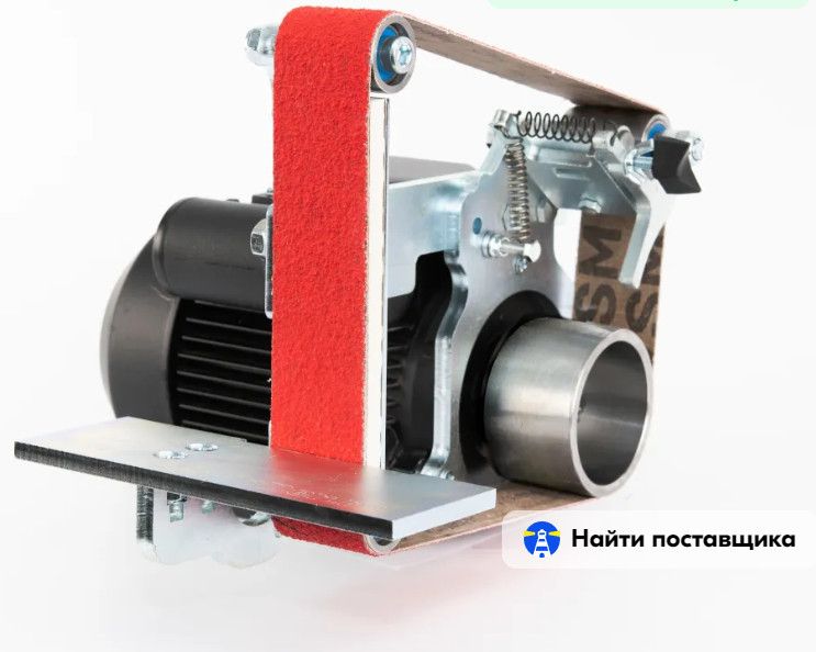

Мне наверное и любительский подойдет. Главное чтобы его закрепить к вертаку можно было. И нержавейку обтачивать...
А как по расходникам, а то аппарат хороший, а ленту поискать придётся. Как бы что-то резать или клеить тоже не айс.

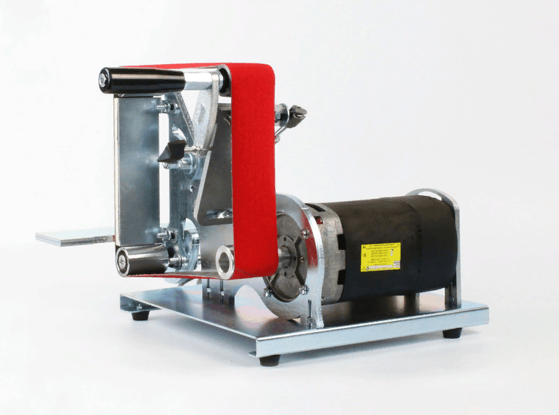

С синхронным двигателем, не айс. Щетки прийдется менять. Лучше асинхронный брать, и что бы лента была в доступе.

Да без проблем. Раньше заказывали американскую Кубитрон, хорошие ленты. Но потом цена слишком выросла, поэтому сейчас просто покупаем на Озоне отечественные ленты 915х50 всегда в наличии, два-три дня на доставку. Срок службы раза в два ниже американской, зато цена в три раза дешевле.
Поменяем, если придется. Учитывая то, что двигатель производится в нашей стране, то думаю можно и щетки купить, и двигатель если что. Плюс можно обратиться в саму фирму производитель гриндера, они вроде занимаются поставкой запчастей к своим гриндерам.
Я понимаю 200...300 ватт
Это вообще ни о чем, вы не сможете на нем ничего серьезного сделать. Я исходил из того, что скорость ленты для обработки стали должна быть около 22 м/с, мощность от 1.5 кВт. Это позволяет более менее нормально обрабатывать металл не больших размеров. Лом конечно за 5 минут не сточишь :) У этого станка обороты регулируются, за счет этого можно на маленьких оборотах точить дерево и пластик.

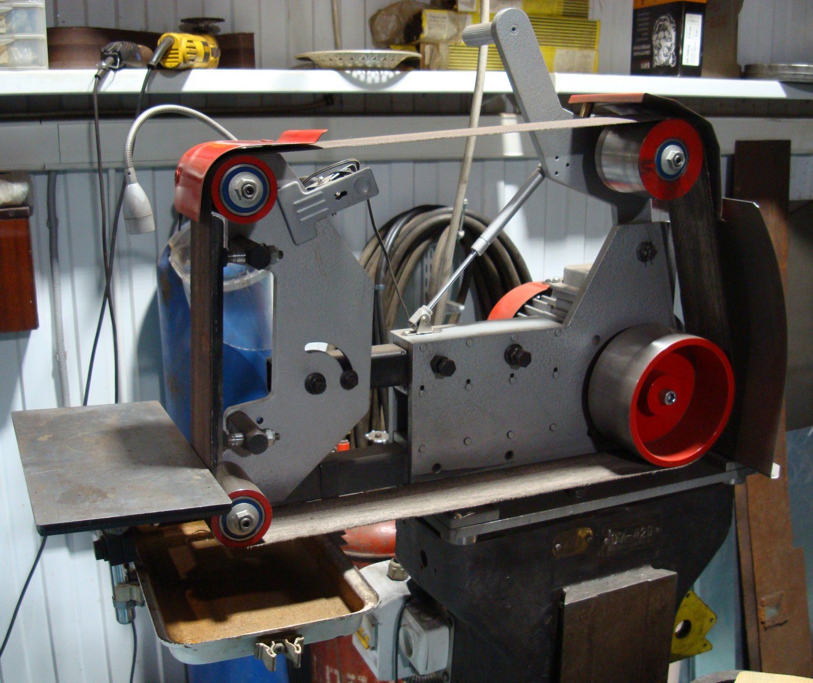

не берите с коллекторными моторами, не берите слабые . 800-1100 ватт. чем длиннее лента тем она долговечней. 915х50 для не профи сгодится. все ролики должны быть из металла и только, удобно если есть регулировка наклона рабочей зоны. Сварная конструкция не понравилась, брал изготовленную методом лазерной резки с последующим цинкованием. как вариант -
г.Тула

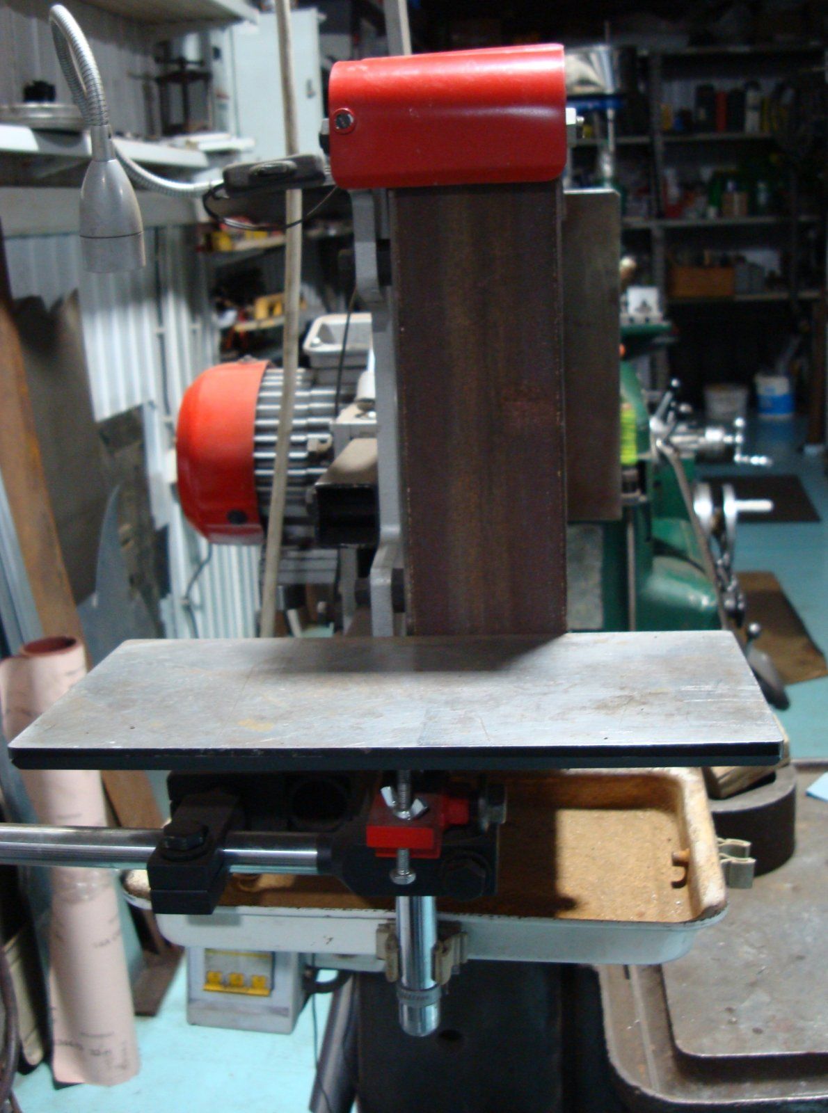

Уже больше года пользую вот такой аппарат. Лента 2000мм х70мм. Двиг.1,5квт. Ленту делаю сам. Выходит где-то по 10руб. штука.
