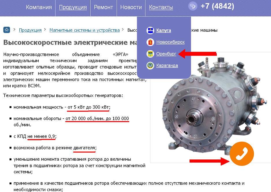

Оренбургский гаражно-диванный Обломов (@ questioner) с посторонней помощью смог приоткрыть один глаз и
- убелиться, что он не пуп Земли, России в части идеи о создании высокооборотного мощного электрогенератора;
- что разработкой таких генераторов давно занимаются солидные фирмы, укомплектованные специалистами, которых ТС ранее хаял за их отсталость и неработоспособность.
Наш безлобый оренбуржец даже не удосужился разобраться в информации РАЗРАБОТЧИКА по ссылке, где есть настораживающие моменты в части генератора:
Номинальная мощность: 300 кВт
Масса магнитной системы генератора: 10 кг
Удельная мощность при охлаждении:
- воздушном (20 оС) - 5 кВт/кг – масса генератора с ВО – 60 кг;
- жидкостном (10 оС) - 10 кВт/кг – масса генератора с ЖО – 30 кг;
- сжиженным газом - 30 кВт/кг – масса генератора с ОСГ – 10 кг = масса магнитной системы генератора.
т.е. в третьем варианте генератор не имеет ничего, кроме магнитной системы, но мошь вырабатывает!
Продолжай лежать на гаражном диване @ questioner и жди явления перед тобой очередного Андрея Штольца из Питера или с ближайшего оренбургского предприятия - сам-то ты ничего делать не можешь из-за необходимости дезавуировать своё сообщение №6.
    99,8 КБ · Просмотры: 382
