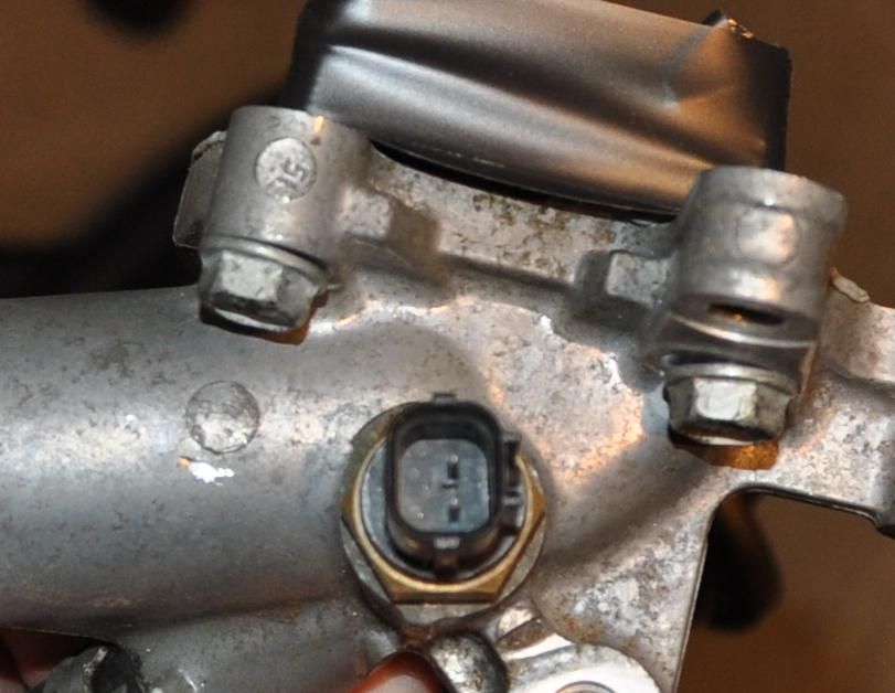

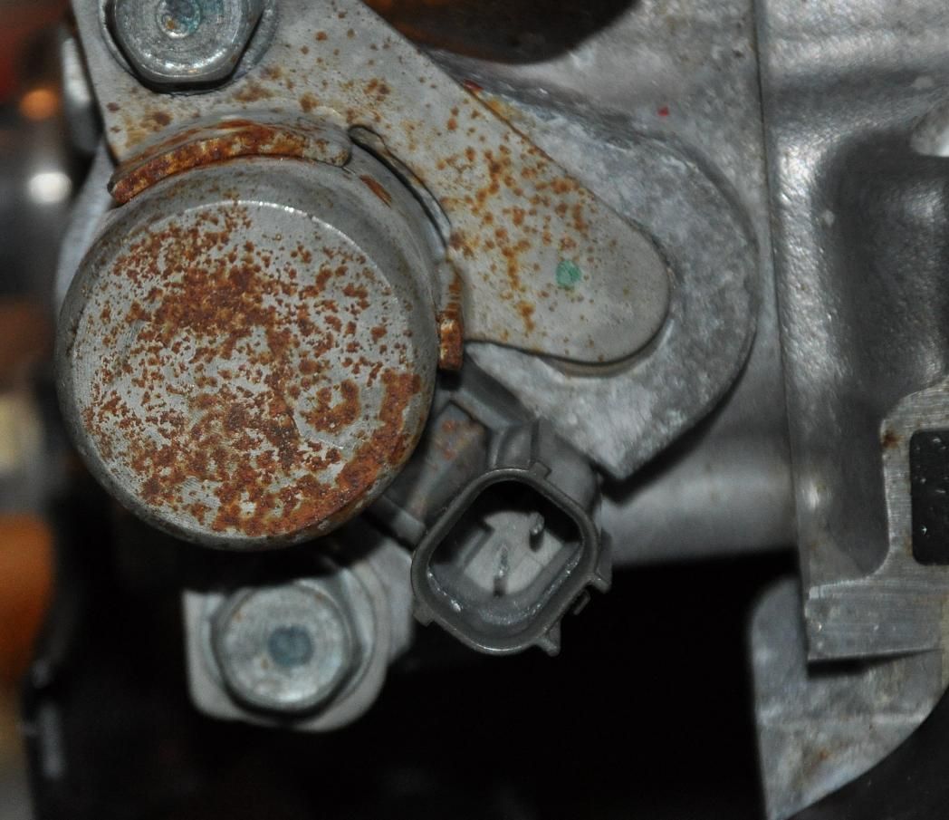

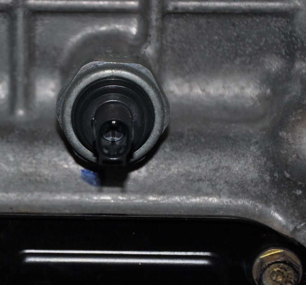

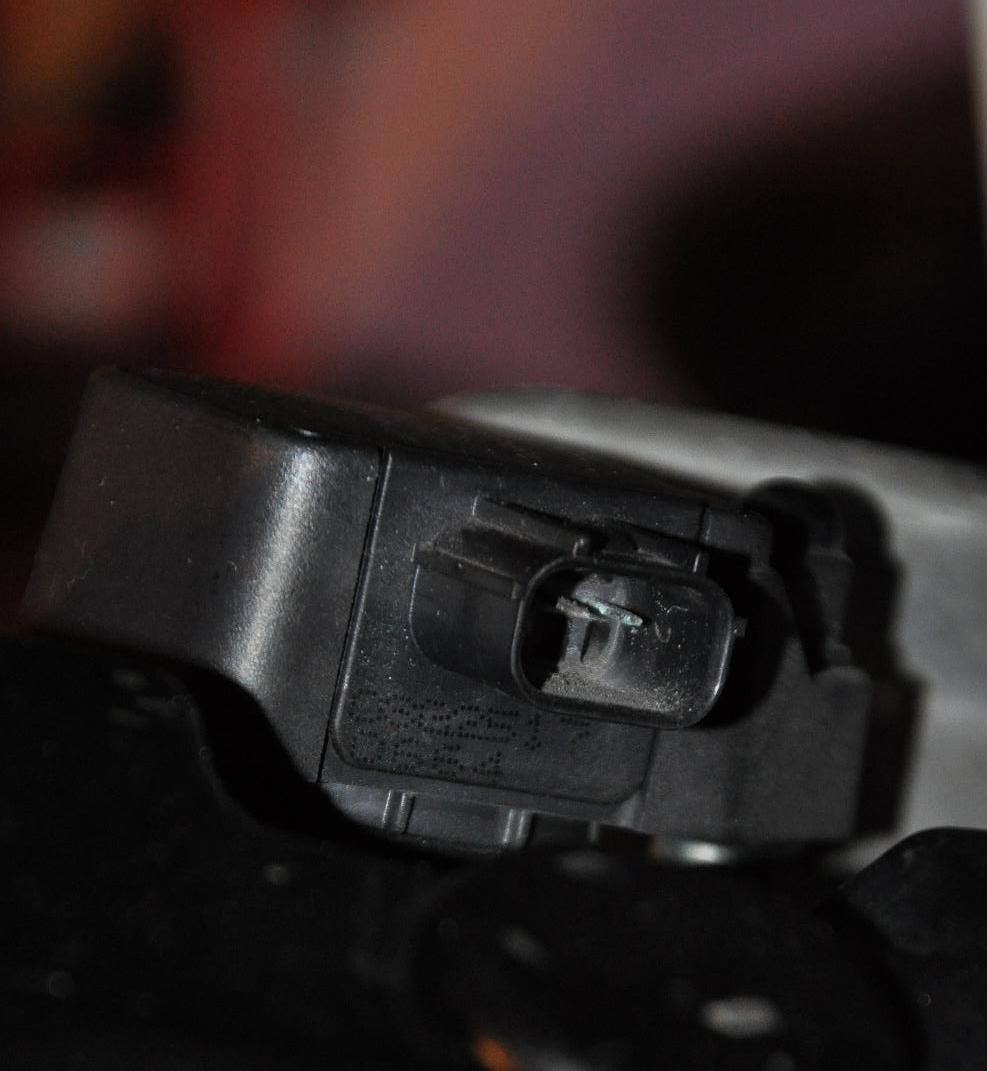

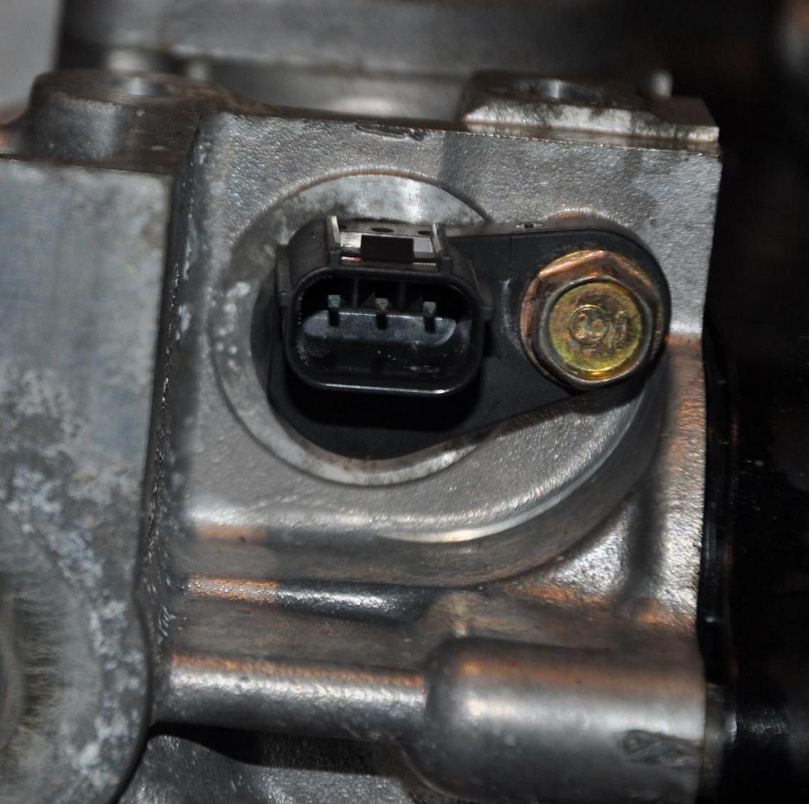

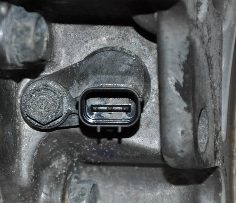

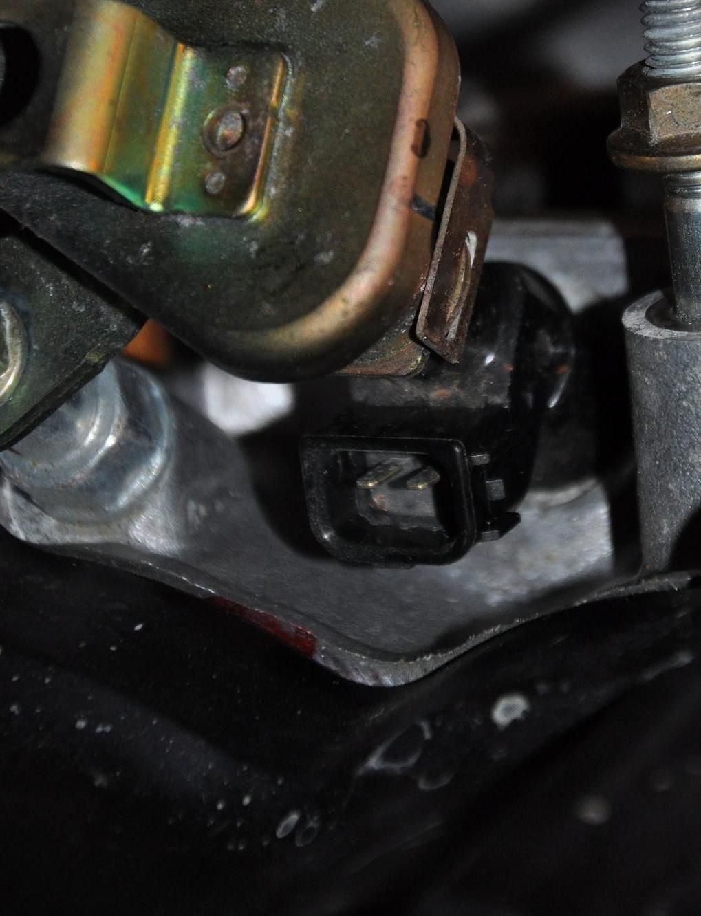

вот фото сенсоров и исполнителей (форсунки, катушки и т.д.)
кто-то может сказать какого типа разъемы и где их искать (хотя бы тип правильно как называется - где искать я найду)
    82,6 КБ · Просмотры: 171
    61,5 КБ · Просмотры: 160
    103 КБ · Просмотры: 177
    67,4 КБ · Просмотры: 154
    117,3 КБ · Просмотры: 164
    139,5 КБ · Просмотры: 154
    122,1 КБ · Просмотры: 149

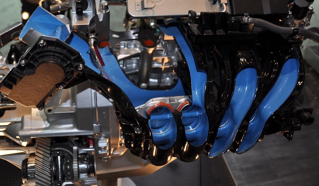

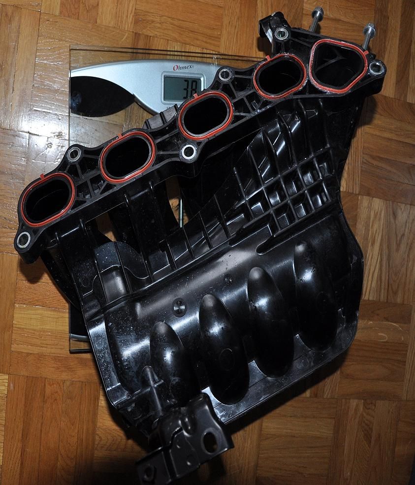

впускной коллектор в деталях...в нем применена интересная система с внутренней дроссельной заслонкой - это сделано для того, что-бы можно было "изменить" длину входных патрубков
как он работает понятно из этого видео: http://www.youtube.com/watch?v=f0-dEggQPxU&feature=related
    101,1 КБ · Просмотры: 185

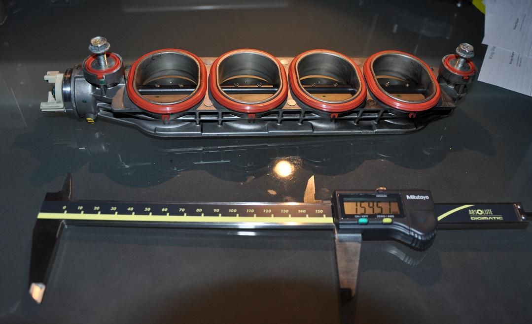

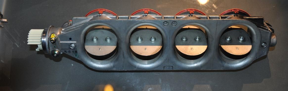

внутренняя дроссельная заслонка выглядит вот так вот (площадь сечений каналов совпадают с площадью сечения секции заслонки даже на 15% больше)
ее можно с успехом применять как главную заслонку (по подобию спортивных патрубков со встроенной заслонкой - http://omextechnology.com/Omex%20Zetec%20Silver%20TB%20Kit%20v2.3.pdf )
    75,3 КБ · Просмотры: 160

сам входной колектор без всех потрохов весит 3.8 кг - многовато, но для бюджетного варианта подойдет (кому нет времени, желания заниматся модификацией впускной системы)
что интересно - фильтр воздуха с дросселем можно прицеплять как с одной стороны, так и с другой (где крепился привод врутренней дроссельной заслонки) при желании - хоть две заслонки и два фильтра (для фанатов "глубокого тьюнинга")
    144,3 КБ · Просмотры: 142
