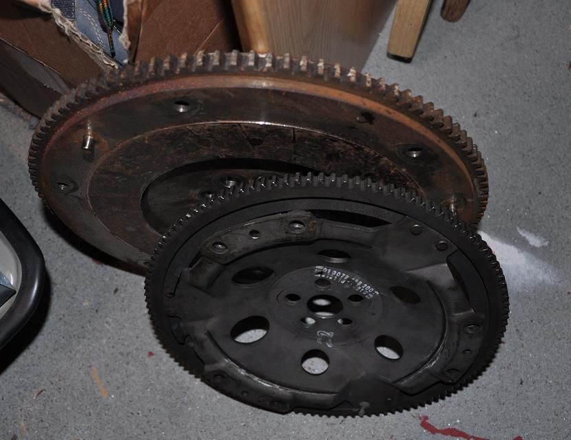

просится на мотор маховик от мотора БМВ мотоциклетного - но он весит всего 1.8 кг - придется немного наростить веса  😉
родной побольше и тяжел гад....

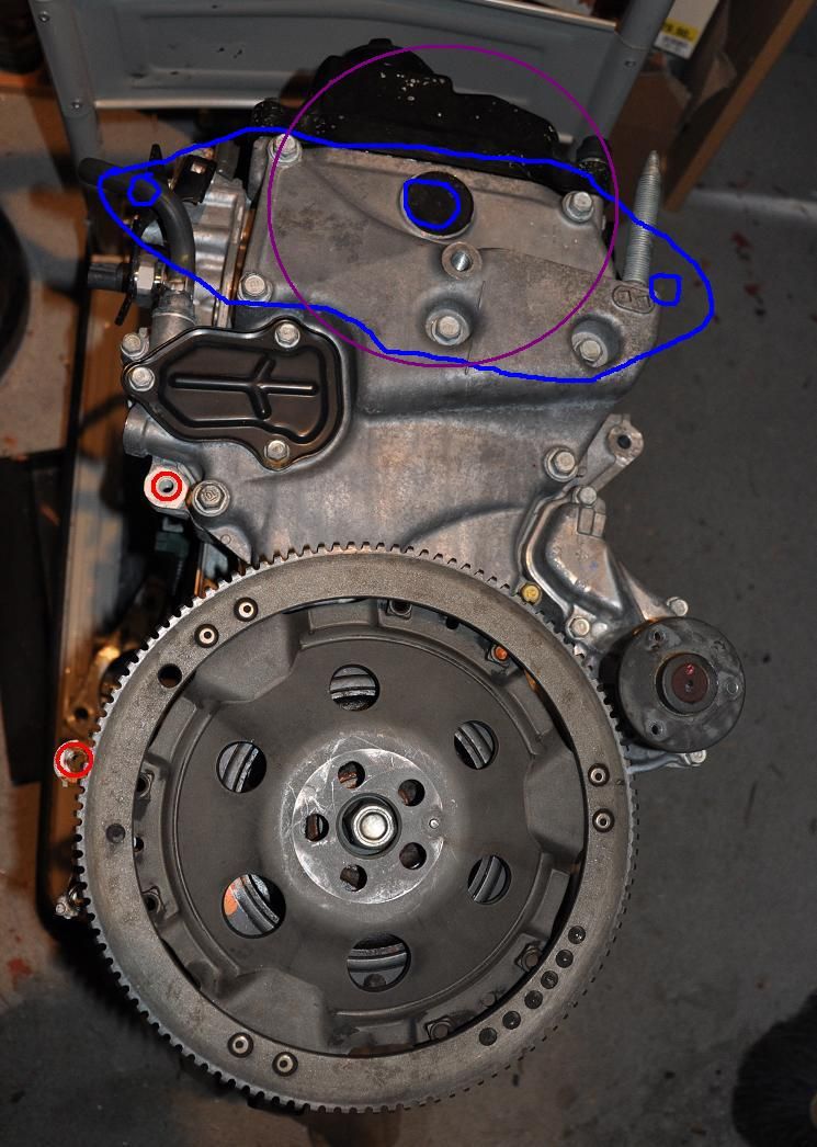

красным отмечены точки крепления стартера (помоему там стоял генератор...точно не помню)
синим показан новый кронштейн крепления двигателя (крышка будет сфрезеровыватся под кронштейн - там мяса Хондовцы наростили лишенго как раз для крепления родного мотора за крышку)
генератор будет сидеть на валу распредвала (там где пластмассовая крышечка сейчас) - какой генератор пока не решил - подсказывайте плоский какой-то   😉
очевидно какой то тихоходный,может карабельный.У них какие то должны же быть.
Доктор, Вы че приняли анестезийного на роботе - какой тихоходный - 5500 оборотов  ;D ;D ;D
2750 оборотов на распредвале - это то же что и ULPower бельгийский - смотрим в запчасти и находим катушку генератора - http://ulpower.com/accessories/parts/index.html#alt-reg-start
есть ли подобные генераторы со статором и ротором в продаже ?
То-то я озадачился, от чего это Леня двухкилограммовый генератор нашел? Автомобильный 40А 3,5 кг и обороты 10000-12000.
привезу как то оригинальный генератор взвешу и вывешу тут на фото - мне самому интересно стало скоко он таки весит - на руку все пять кило (может я с помпой кондиционера попутал)...
тяжелые автомобильные и высокооборотистые, да и мощность такая мне не нужна  😉
есть от ветрогенераторов - 12вольт, 120 Ампер на 2000 оборотов - http://www.windbluepower.com/Wind_Blue_Motor_Hydro_Permanent_Magnet_Alternator_p/dc-500.htm
в этом направлении и надо искать  😉
на крайняк - есть ротор + статор http://www.windbluepower.com/category_s/27.htm далее интегрируем в кронштейн  😉
вы на генераторе сьэкономите 1кг. Если вы сами в весе прибавите к тому моменту как ваш автожир готов будет,на 5кг например.Что делать будете,на диету сядете? :~~)
