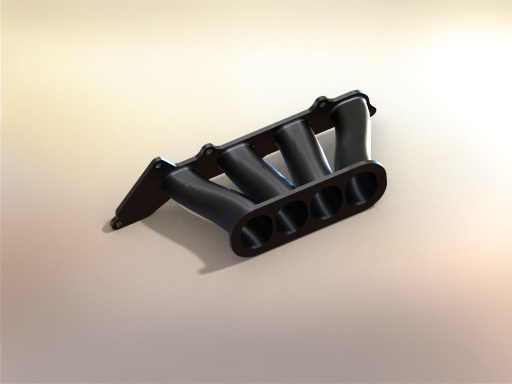

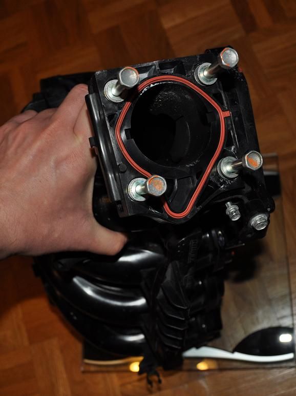

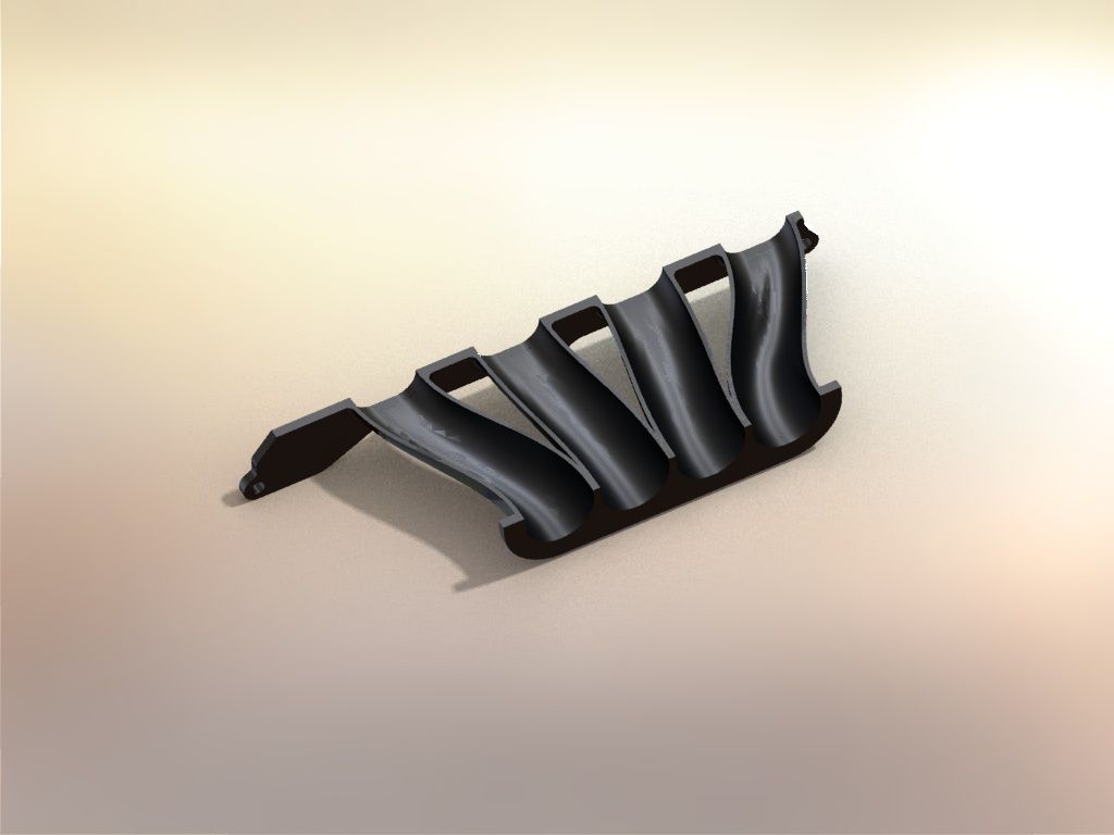

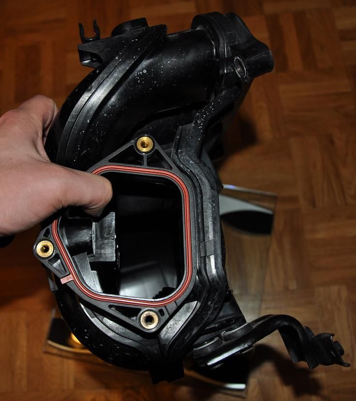

для сравнения - новый (планируемый) патрубок весит 1.2 кило (алюминий или пластик, материал практически значения не имеет - в карбоне для сравнения это же весит 900 грамм...стоит ли овчинка выделки ?)
на этом узле можно экономить до 2.5 кг....(по сравнению с родным пластиковым массивным коллектором)
там кило, тут кило  😉

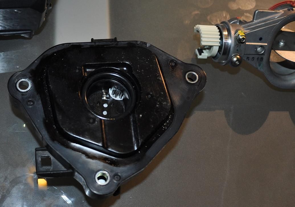

Кстати, родная система iVTEC для автоконверсии двигателя R18A2 не только не нужна, но похоже и вредна...
крышка с регулятором внутренней заслонки

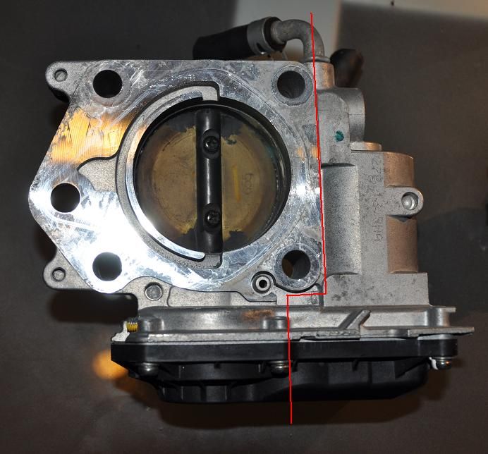

родная дроссельная заслонка с мотором и двумя (!) резисторами - 1.7 кг...
к слову сказать в педали также два резистора (для точного определения положения педали) - перестраховались...
мотор мона отфрезеровать, если нет возможности или не охота игратся с адаптацией "левой" заслонки, и обойтись родной
без мотора вся требуха грам триста должна весить  :~)

О как... В электронном дросселе, оказывается тросика нет ;D...
Заодно с непонятными моторчиками отрезать систему холостого хода... Ну, можно потом поксиполом заклеить дырки, а тросик на эпоксидке приклеить? А, англицкие мозги могут дроссель силой мысли открывать, я забыл.  ;D
Штеп ТРС - там еще остается четыре болтика крепления крышки  😉 - не партесь, кто будет отрезать - тот разберется как резать и что добавлять, что удалять...  😉
Вы это будете сами делать, в единственном экземпляре? Или это уже существует и есть источники, где можно этот IM взять готовый?
купить негде (или я не знаю)...
Сам я врядли делать че либо буду (я вообще мало делаю 😉 для этого есть профессионалы  😉 ) пока что не известно, анализирую, по результатам тестов сделаем выводы...

Самое главное - уменьшить габариты колектора и рессивера не изменив при этом обьёма.Во задачка! :-?
А заслонку можно адаптировать любую.Можно отрезать крепление родной заслонки и всеравно там останится достаточно мяса для монтажа крепления другой заслонки 😉

Для справки, довожу до Вашего сведения, что сбацать подобный  единичный коллектор в Канаде обойдется в 6-9 тысяч долларов, если обращаться в мелкую контору. Если в среднюю, то цена вырастит двукратно...
идет разговор о установке 4-х дросселя,рессивер не нужен,важна длина впуска.
...да и вообще, эта веточка носит ИНФОРМАТИВНЫЙ характер, для заинтересованных мотором R18A2 ЭНТУЗИАСТОВ НЕ ПРОФЕССИОНАЛОВ, оно Вас, мЭтр, не касается
Естественно. Хоббийный подход, результат не важен - важен процесс. С таким подходом даже можно сделать хорошую установку. Но единичную, практически никем неповторяемую и с демонической стоимостью. Естественно, что я иду другими путями.

А если свой фрезерник ЧПУ, 4х осевой, стоит в подвале и ждет заказов  😉 времени на все нет....
естественно ХОББИЙНЫЙ подход  😉
"Трубопроводы от резонансных ёмкостей к
цилиндрам должны иметь одинаковые длины и диаметры.
Для приближённой
оценки длины трубы
может быть использована формула Капети" 😉

http://www.bgsoflex.com/intakeln.html  это упрощенно есть разные варианты ,например энжинаналайзер или лотус.Я обычно энджином пользуюсь

http://www.bgsoflex.com/cgi-bin/intakeln.cgi?length=13
For 4th harmonic, RPM range is from 5294 to 5920 with a pulse strength of 4 percent
фигня это все  😉 в смысле с патрубками игратся – прикинуть более-менее, а потом инжекцией и зажиганием доводить до ума
на наших режимах 16-17 см должно быть ОК  😉

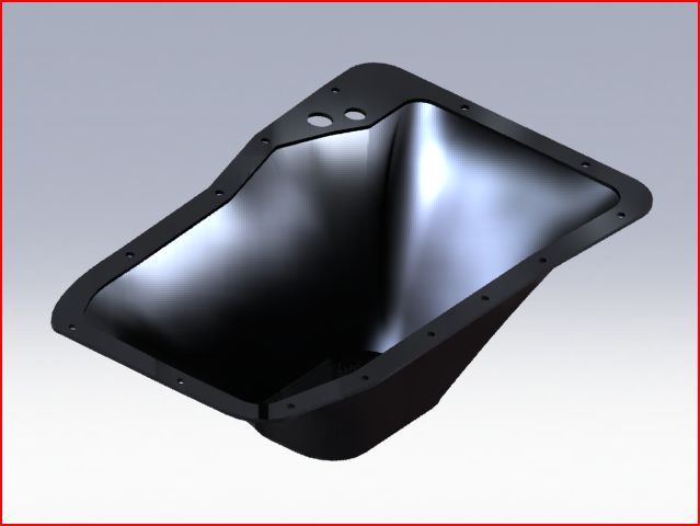

силовой нагрузки поддон масляный не несет никакой в даном моторе (кроме точек крепления)
Прикинул новый поддон для масла (люминий, толщина 2мм) – порядка 850-900 грамм + масляный фильтр с «адаптером» ~ 1.5 кг
Родной поддон весит 4.5 кг, итого «потенциального» выиграша 3 кг

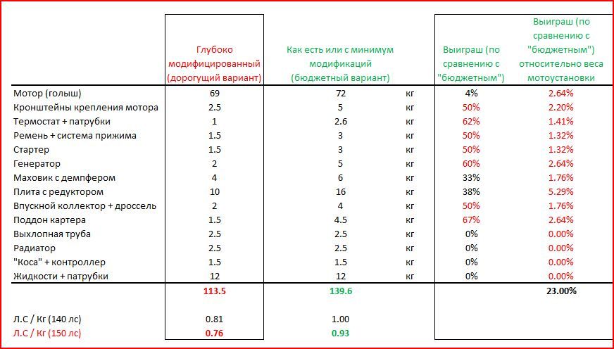

Вот прикидки-сравнения веса полной силовой установки «глубоко модифицированной» и «бюджетной»
Меньше 115кг я себе ее трудно представляю....
В родном варианте (если более менее все родное использовать, плюс редуктор на колоколе как у Чернова, Русака, Кулаги и т.д) все про все под 140 кило.
Как ребята с Хондой Фит (L15А) добиваются со всем родным веса в 100 кг – остается загадкой....
весь прикол в том, что разница моторов «голышей» L15А и R18A - всего 10 кило (60 против 70ти) – все остальное такое же (по весу),
где и как они «сбрили» 20 кило веса с тяжелым редуктором, чудеса (или «рекламный трюк»)....
К слову сказать,разница в стоимости модификаций «а-ля Кулага, Чернов, Русак» и «а-ля Викингс» - порядка 5тыс у.е.....
20кг за 5штук – решайте сами – стоит овчинка выдлки или нет.
Я мыслю так: за 150 коней – стоит, за 100 – нет (есть Ротаксы чудненькие БУ за те же деньги на 100 сил.....а вот на 150 нет...)  :~)
