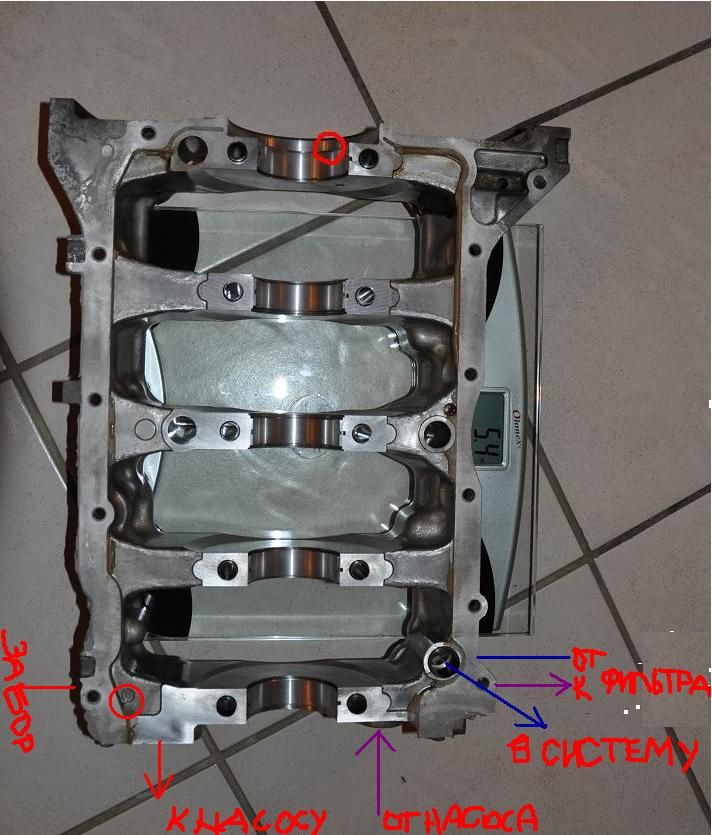

Думаете с маслом проблем не будет в горизонтальном положении?
Если не предпринять мер - будут. Нужно многосекционный маслонасос и расходный бак. Число секций = числу точек забора и как минимум 1 на подачу. Еще не совсем понятно как с ГБЦ сливать. Я не видел живую от R18.
я думаю на 60градусов положить - возможно родным маслонасосом обойдусь тогда и одна точка забора как в оригинале (собственно из расходного бака куда по идее масло должно стекать ?

Не вариант. С креном не летаете? + центробежка в итоге - достаточно хлебнуть воздуха и превед. Как вариант - можно попробовать гибкий маслозабор с утяжелителем на конце, который будет там где масло. Но без расходного бака и второго насоса мне кажется не обойтись. По крайней мере мы сейчас делаем такой вариант для спринтовой машины - там трасса из поворотов в одну сторону - масло отливает адски. Идея проста - в поддоне дополнительные  противоотливы, маслозабор с гофрой, от него - электронасос качает в банку, из банки - уже штатный насос. Ну, понятно что там и маслорадиатор и термостат, но это уже дальнейшая тема. В итоге если забор оголился - то качаем пока есть в банке, за это время хоть что-то забор зацепит. Ну если на крышу лечь - не спасет  😀
Ну и думаем на тему акусампа, хотя бы на литр.

Спасибо за подсказки ... да сухой картер это гемор
буду думать.... :'(
дело в том что у меня как такового поддона не будет - все будет стекать сразу же из нижнего полублока мотора через плоский подддон в накопительь  (бачок с запасом в плюс два литра, он же радиатор-охладитель) - а от туда уже с самого дна труба забора маслонасоса штатного

1. снимается маслозабор. вместо него - уголок и выход наружу. Это будет забор из маслобака. (На ВАЗовском блоке - заглушка + сверловка в блоке в канал под штуцер и никаких проблем с компоновкой и снятием поддона).
2. ставится маслозабор тоже наружу, к электронасосу. это подача в маслобак. (в поддоне с выходом наружу, благо внешний шланг снять поддон не мешает). Дальше - по вкусу.
штатный маслонасос в крышку у меня встроен - его заменить - надо заменять крышку -
Дарю забесплатно.
с первым понятно - маслозабор снизу у меня - соответственно без уголка, в поддоне сквозное оверствие и к нему шланг (можно гибкий) и в бак под мотором - это не проблема
2е - а зачем насос електрический я не пойму - как и что откачивать - пусть спокойно сливается в маслоприемник )бак наружный) прямо по стенкам из поддона из поддона ?
там есть пногасительный щиток и он будет, в нем две или три дыры по длине и рампа снизу привинчина, стек в бак (самотеком) - зачем електронасосом откачивать и главное от куда ? заборов надо множество делать - оно самотеком все стечет...сами говорите отцентровая ?
мотор то не лежать будет, а всетаки 30% наклон по стенкам, а в раене коленвала (где форсунки обильно поршня "мочат") так и того больше
можно и акусампом обзавестись...а склько они весят интересно ? http://www.accusump.com/accusump_units.html

поясняю еще раз.
даже без центробежки и прочего. если не делать маслобак самой нижней частью - то туда ничего не стечет. Зато если стоит на нем всасывающий насос - его можно ставить где угодно.
акусампы - разные, но по весу - примерно как огнетушитель такого же размера 🙂 это же банка с поршнем с газовой пружиной, заполненная маслом.
последние новости: конверсия даного двигателя заморожена на неопределенное время
причина - !!! СЛИШКОМ ТЯЖЕЛ !!!
не наступите на те же грабли  😉

СЛИШКОМ ТЯЖЕЛ ДЛЯ МЕНЯ - так лучше ?
(мне вписатся надо в 450 кг)
