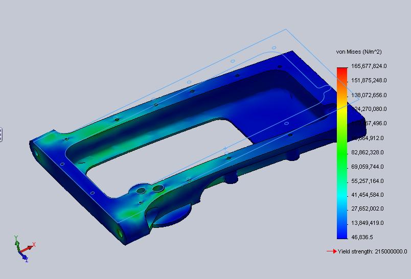

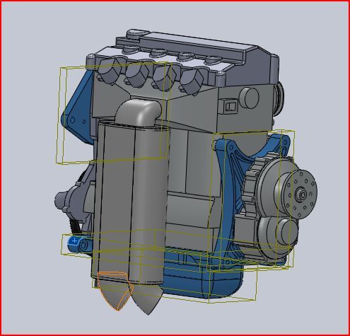

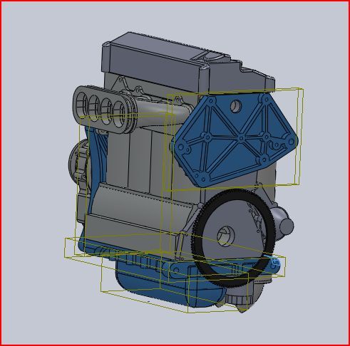

Проблему крепления двигателя решил развязать кардинально – новый поддон картера будет с «ушами» крепления.
Двигатель должен крепится за четыре уха – два на верхнем кронштейне (он же корпус генератора, он же крышка ГРМ)
и два на нижнем (он же поддон масояный, он же кронштейн переходной плиты)
К тому же новому поддону будет крепится плита редуктора спереди , попробуем убить два зайца
Вес поддона около 3 кг (не сагодня, но можно еще оптимизировать «дизайн»)....больше конечно чем хотелось, но меньше чем родной !
Расчеты показывают, что пятикратную нагрузку «ухи» крепления должны перенести (и это только два уха, не считая верхнего кронштейна!)
На счет водяной помпы засада – крутится не в ту сторону как хотелось бы, и ничего не поделаеш с этим, надо както хитро ремень обгибать...
На счет генератора – родной весит 5.5 кило...многовато будет...
Связался с изготовителями «альтернативных генераторов» на постоянных магнитах, пообесчали намотать согласно моих спецификаций,
правда в весе выиграть много не получится максимум кило....
В страшных муках рождается 3Д модель двигателя – не легкая это робота обмеривать его
следующие этапы:
- обмер крышки ГРМ механизма и прикидка верхнего кронштейна (он же корпус будущего генератора сидящего на валу распредвала), рассчет прочности ;
- проэктирование модели переходной плиты, рассчет прочности оной ;

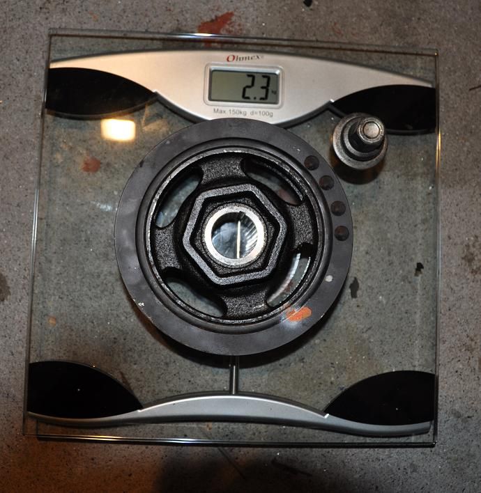

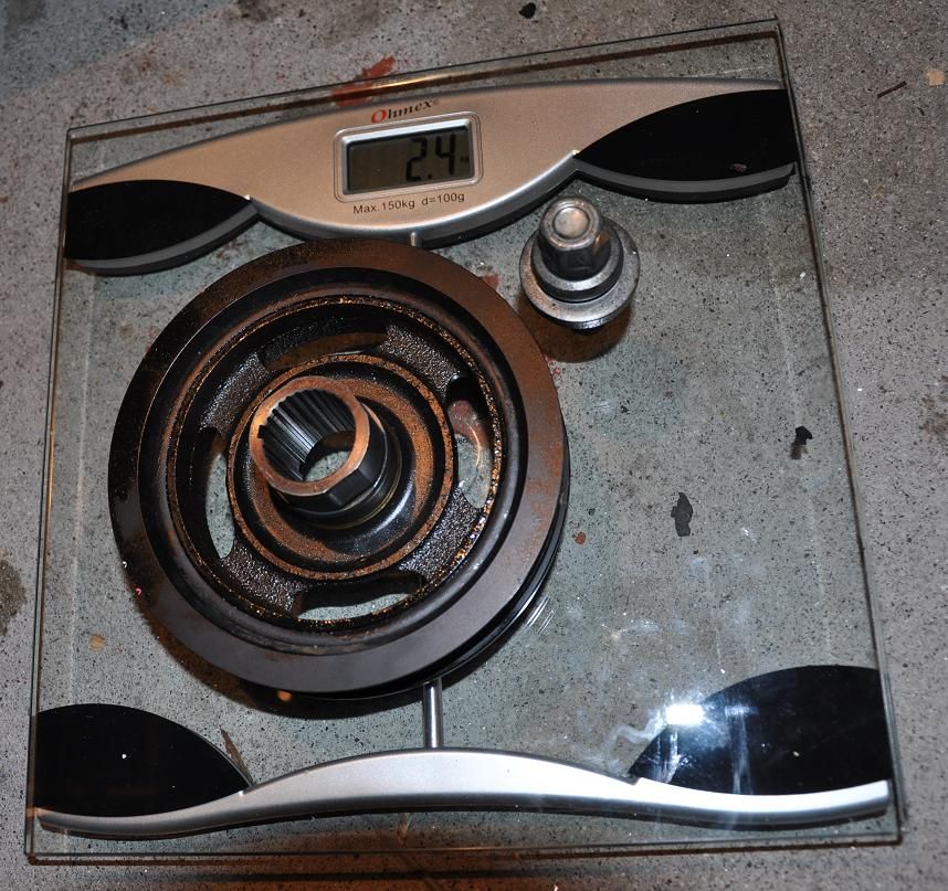

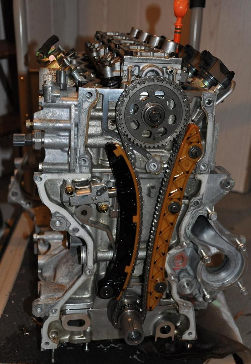

продолжаю повествование о весовых характеристиках даного мотора
итак, с помощью друга снял главный шкив, он же демпфер крутильных колебаний вала, он же вал маслонасоса
весит 1400 грамм вместе с болтом и шайбой
отвинтить его - это что-то, применяли две трубы-рычага...
    83 КБ · Просмотры: 165
    150,7 КБ · Просмотры: 131

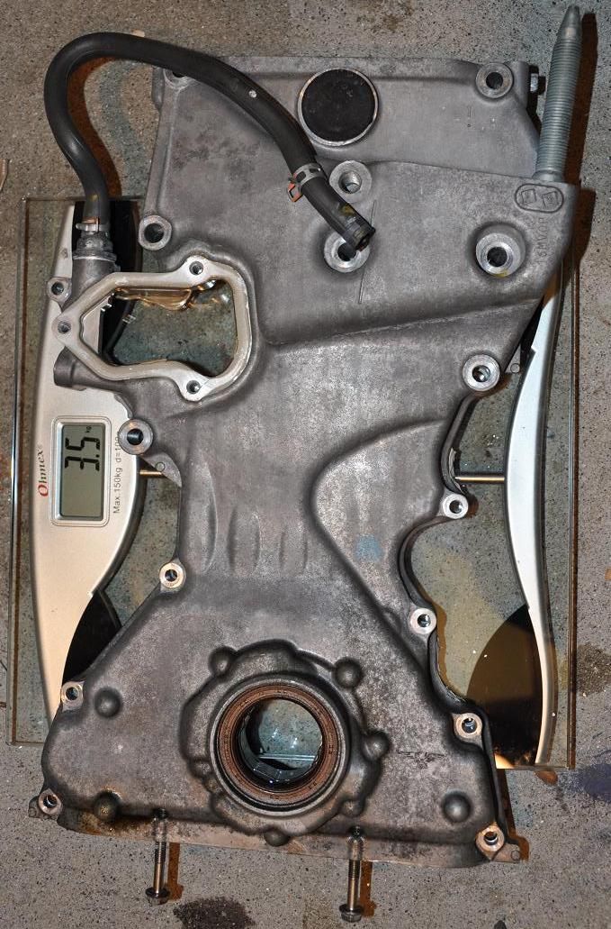

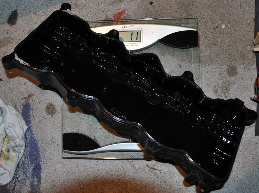

крышка ГРМ пластмассовая весит 1 кило
    117,1 КБ · Просмотры: 162

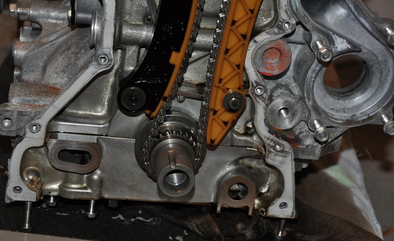

цепь, натяжители цепи ГРМ
вот в таком вот виде "мотор" весит 65.5 кг
или 67 кг (вместе с верхней пластиковой крышкой и насосом охлаждения)
вот теперь от этого и плясать будем  :-?
    150,8 КБ · Просмотры: 167

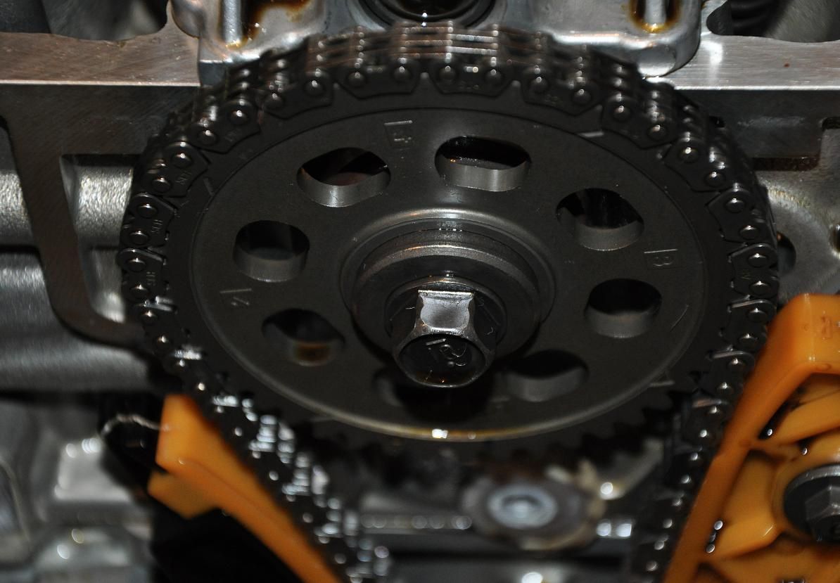

коленвал и вал ГРМ, с вала ГРМ будет сниматся мощность для генератора
в роли генератора будет применятся авиамодельный движок на постоянных магнитах - какой именно пока не знаю, выбираю...
есть на 130-170KV "кони" шести киловатные, весом в полтора-два кило

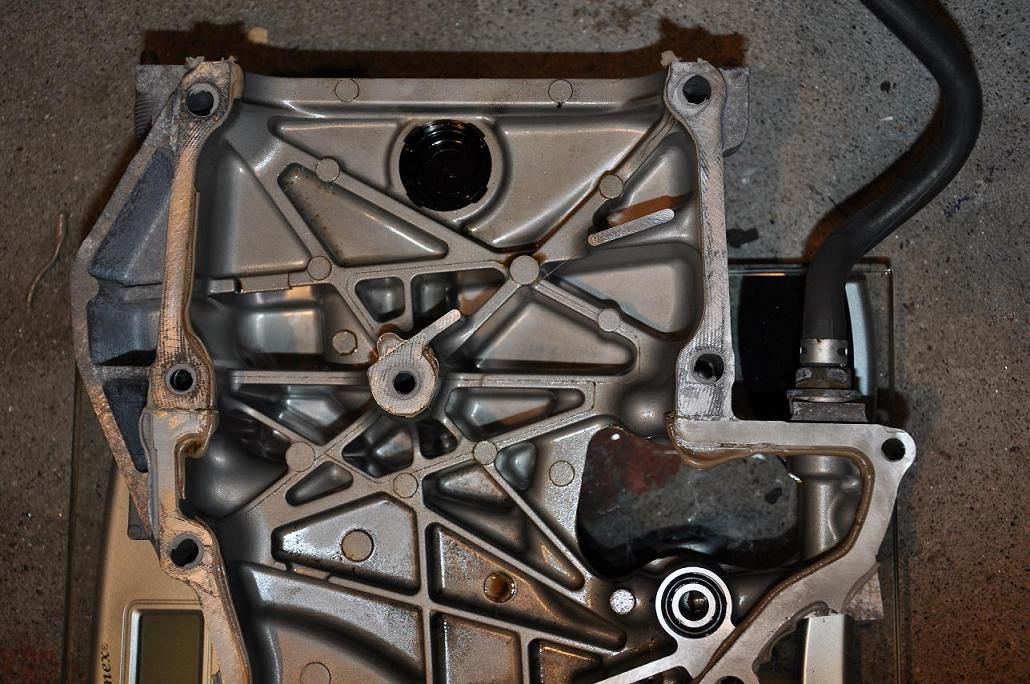

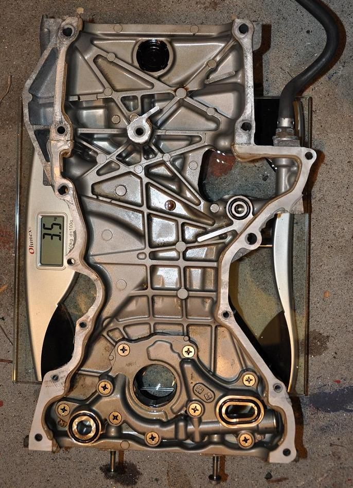

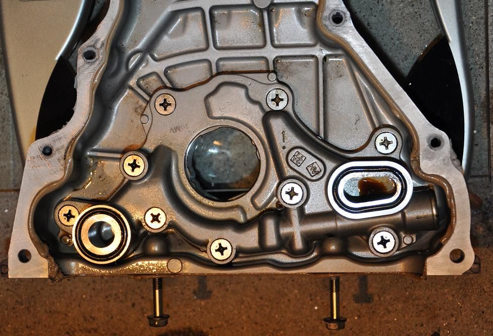

крышка ГРМ - 3.5 кг
встроенный маслонасос в корпусе (в этом моторе вообще все мультифункциональное) - это и хорошо (малый вес) но и плохо (чего-то заменить нереально, все завязано)

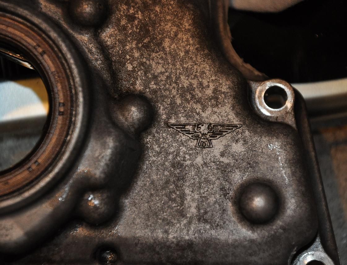

ребра жесткости (за крышку мотор подвешен в автомобиле)
и эмблема - мотор в небо просится  ;D

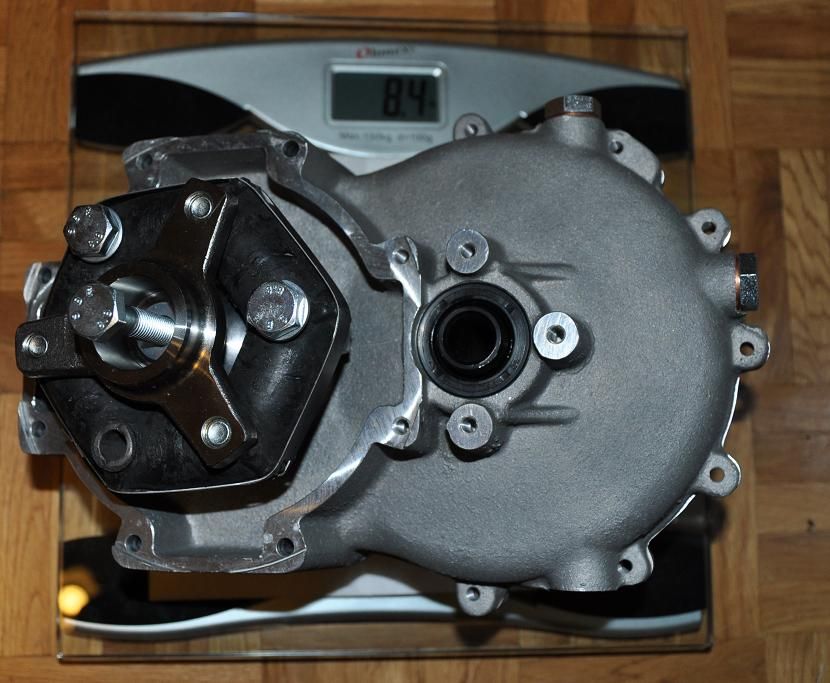

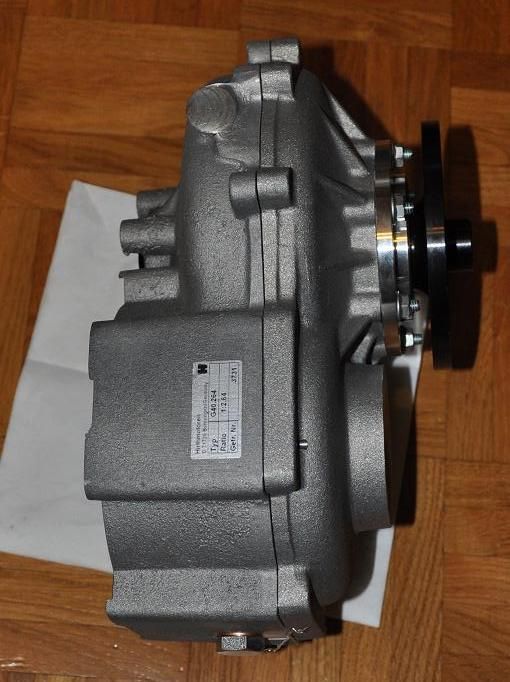

приехал редуктор Хирт 40й
8.4 кило + 1 кило крепежа  ;D

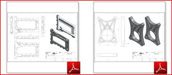

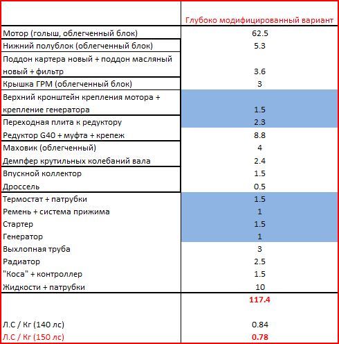

вот так вот схематически-теоретически ОНО должно выглядеть
осталась малость - фрезернуть эти дикие деталюшки  😱  :'(

Не знаю как там у господ получается меньше 100 кило ....у меня со всеми этими «дикими» и «глубокими» модификациями мотор меньше 120кило не выйдет
Может именитые конвертировщики авто в авиа применяют неизвестные до сих пор методы облегчения Субариков, Хонд и Сузук ?  😱 😱 😱
Точно так же как у Вас стартер и генератор весят 2,5 кг. На самом деле они весят 7 кг. Давеча взвесил свой двухлитровый Субарик без маховика, стартера, генератора, выхлопа, масла, электропроводки. 112 кг. Так, что в Виноградовской таблице 127 кг. с редуктором 12-16 кг. как то не сростаются цифры.
