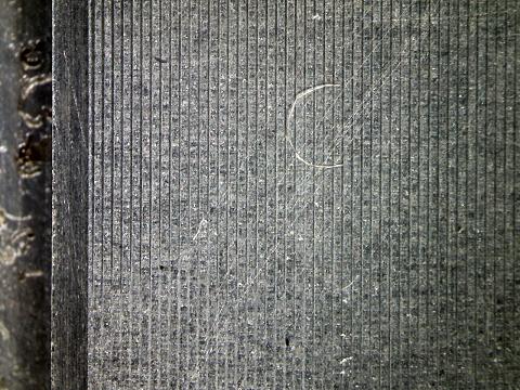

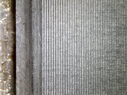

сделал токо дефектоскопию вкладышам подшипников скольжения цыфровым микроскопом - вроде все в норме, никаких особых замечаний....в одном месте токо интересная царапина неизвестного происхождения - похоже на заводской дефект самого вкладыша...
    55,6 КБ · Просмотры: 142
    46,6 КБ · Просмотры: 135
самый изношеный - первый от стороны отбора мощности вкладыш, и к последнему износ уменьшается ....дефект обнаружен вот в этом вот месте

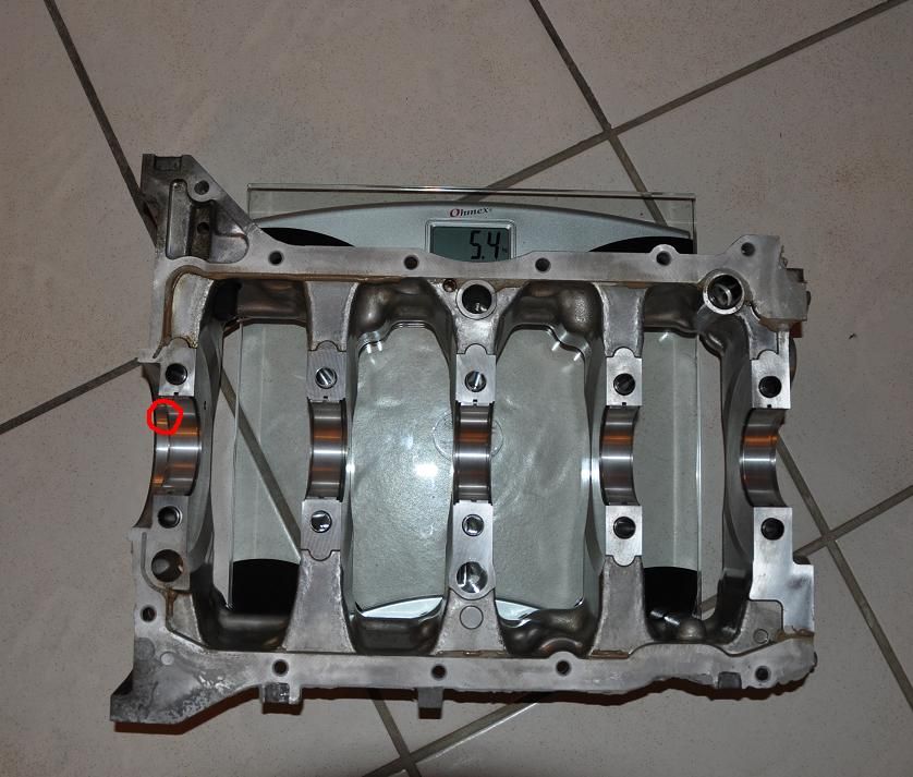

нижний полублок весит 5.4 кило
    84 КБ · Просмотры: 125

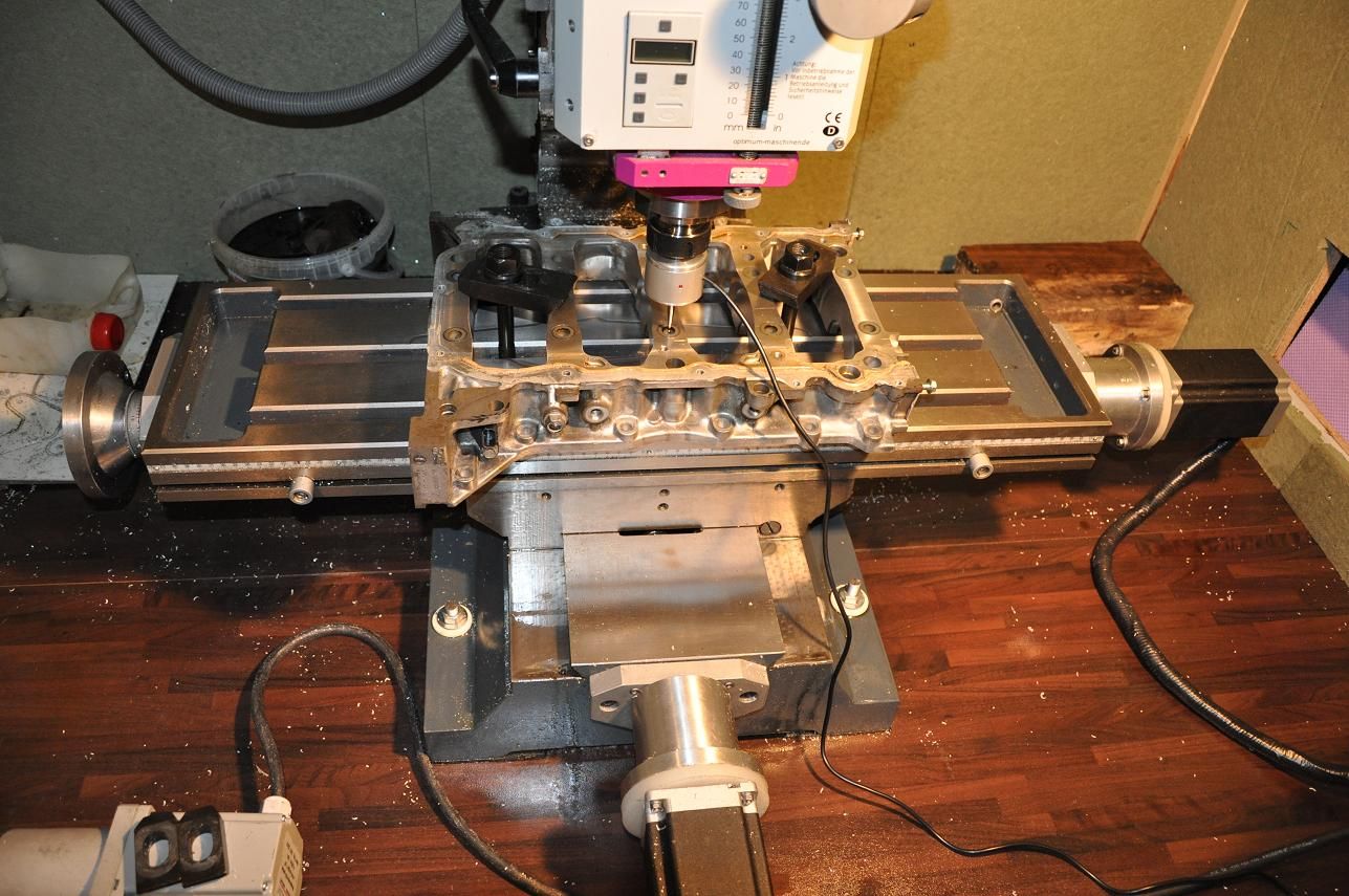

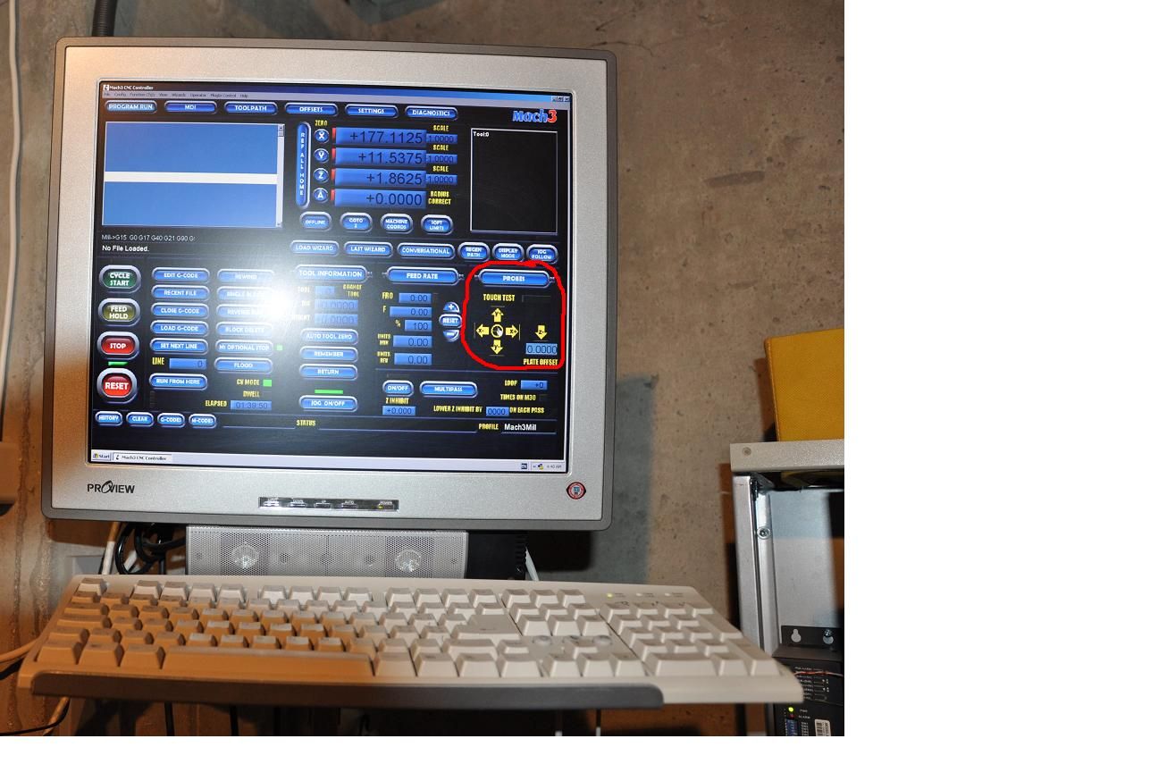

обмеривал полублок на ЧПУ при помощи какой то головки самодельной (нашел в интернете) - врет она  ;D ;D ;D на целых 0.1 мм и в каждом направлении своя ошибка, пришлось корректировать - попал не попал не знаю - отфрезерую новый поддон будет видно - совпадают отверствия или нет
пришлось в программе вводить новую функцию "проба" - так как до этого с этой приблудой-врухой не работал никогда 🙁

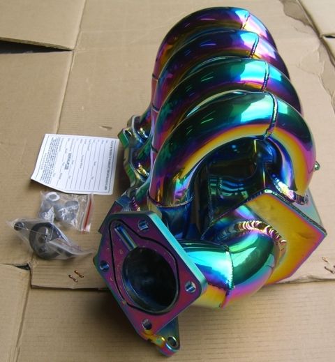

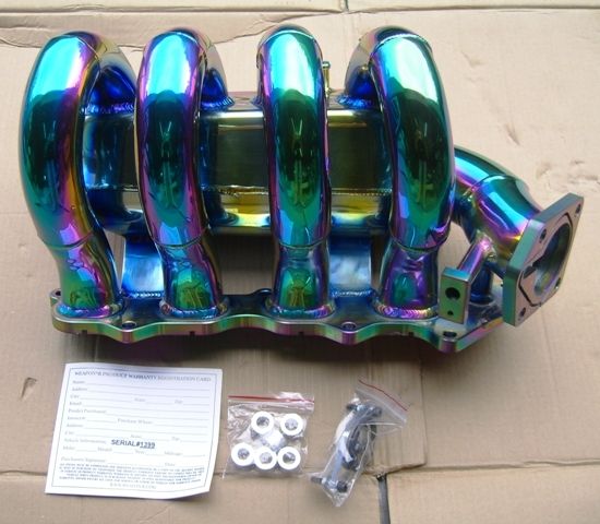

вот такие вот приблуды ставят
http://www.procivic.com/pages-product_car_part_info/category-70_139/product-1026/index.html
вот его установка
http://www.8thcivic.com/forums/engine/155296-diy-install-weapon-r-r18-intake-manifold.html
А вот характеристики ... всего 510 баксов + даставка (совершенно нет смысла своего городить: разработка и изготовление дороже обойдутся ...)
Weapon R Intake Manifold Description
This is the revised version of the R18 intake manifold, with longer runners to provide more torque!
The 2006-2011 Civic DX/LX/EX (R18 motor) has a very restrictive intake manifold from the factory. This new Weapon R intake manifold intake is 40% larger than your OEM one and will significantly increase airflow. For turbocharged R18 Civic owners, this intake manifold is just about the best add-on you can get!
This intake manifold features CNC velocity stacks, CNC machined flanges, and is made in-house to ensure top quality. In addition, the manifold is made from AL6061 aluminum and is very lightweight. It is also tested for leaks and pinholes to ensure all customers get optimal power gains. Best of all, it comes with ports for all OEM sensors and is a bolt-on installation.
Please note that Weapon R is no longer including the "Fuel ECU" device because they have found it is not needed for this product to work correctly.
Key Features:
About a 10-12 whp gain, depending on modifications. Turbocharged R18 Civics will see even larger gains.
40% larger than stock!
Made from billet AL6061 aluminum to provide a great combination of strength and weight savings.
Bolt-on installation and works with all OEM sensors.
Comes with installation hardware and instructions.

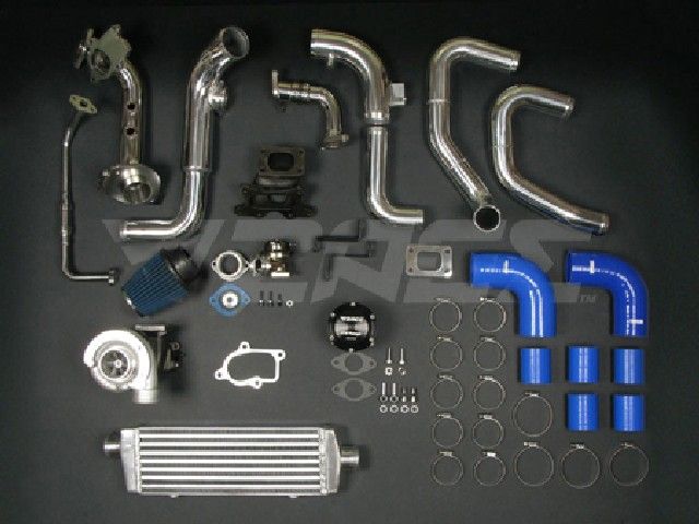

и....турбо киты  😱

судя по этой статье - http://www.full-race.com/articles/civic-r18-turbo-kit-faq.html
моно:
- турбировть двигатель без проблем
- похоже заменой поршней и шатунов поднять литраж до 2 литров
что собственно и делают  😉  247 коней на окиси азота и спирту с этого дырчика 😱
Вот-вот и это при отбалансированном маховике, а некоторые индивидуумы ставят на конц зубчатые шестерни без толковой подпоры и говорят, что 300 кг. нагрузки - это ерунда. Главное, не видно как последнее колено гнется в разных плоскосях добавляя динамических нагрузок к этим 300 кг.
это где такие индивидумы водятся ?  😉
Да во многих местах. Это относится к зубчатоременным редукторам без поддерживающей опоры или с ней, но по жесткости явно уступающей жесткости блока. Что она есть, что ее нет.

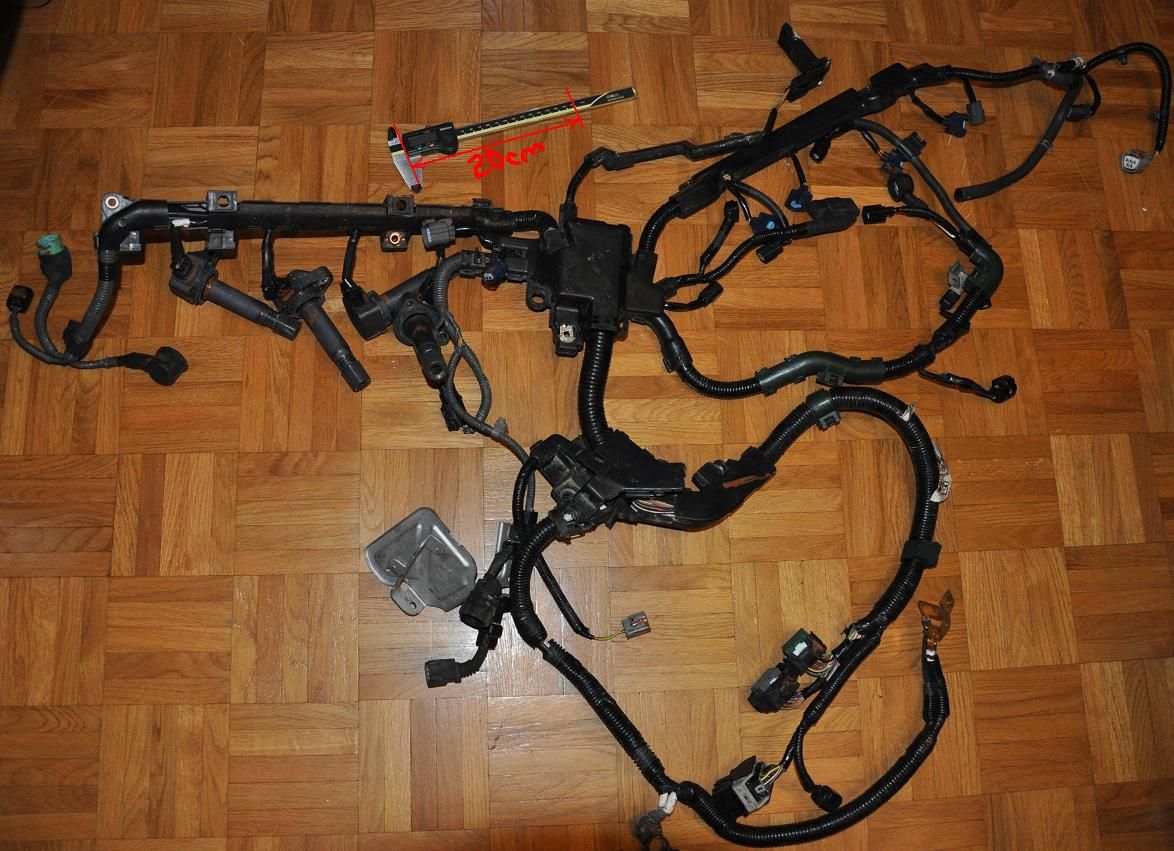

так вот выглядит кабель родной от хонды 😀
....я понимаю товарисчей выбрасывающих инжектор и ставящих карбюраторы.... ;D ;D ;D
    171,4 КБ · Просмотры: 139
кабель истинно японский  ;D ;D ;D
....впрочем как и вся остальная Хонда Сивик  😉
    19,9 КБ · Просмотры: 126
а что, карбюратор без катушек и генератора обходится?
Для корректного сравнения надо фотографировать 3 кучки.
1. карбовый ливер
2. инжекторный ливер
3. инжекторный конверсионный ливер.
П.3 будет минимум в половину от п2. Или Вам необходимо управлять муфтой кондиционера или тормозить двигателем?

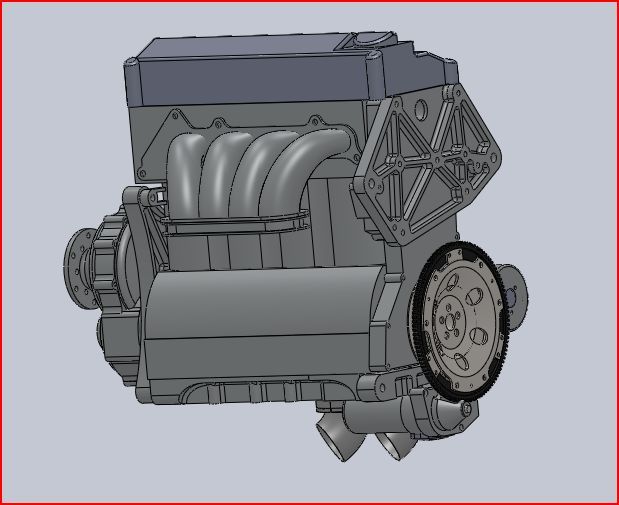

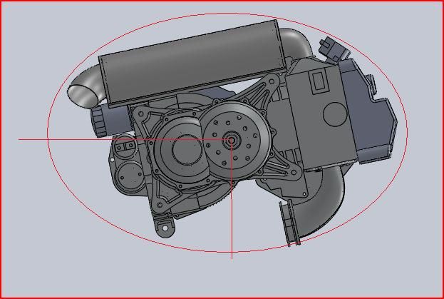

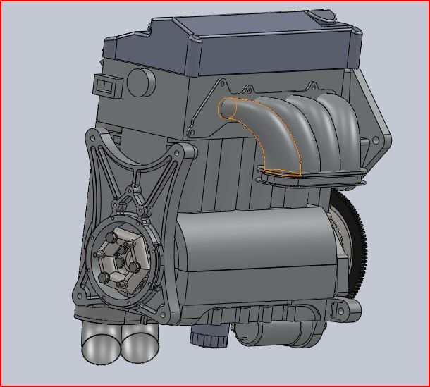

По просьбам трудящихся – вот как приблизительно должна выглядеть компоновка
Присткпил к написанию кода для ЧПУ (сначала переходной плиты и потом поддона картера)  😀
    46 КБ · Просмотры: 141
    40,9 КБ · Просмотры: 135
    36,6 КБ · Просмотры: 130
Для чего горизонтальное положение двигателя?
для красоты КАПОТИРОВАНИЯ
очень уродливо выглядит капот при такой короткой (от винта до мотора) и высокой (ось винта очень низко по отношению к верхней точке мотора) компоновке, я как то сброшу виды для сравнения автожира в двух вариантах мотора - вертикальном и горизонтальном
как говорят в Одессе - это две большие разницы  ;D ;D ;D
