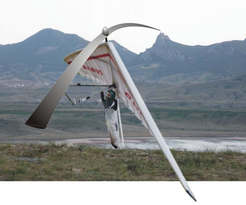

Получается что нужна тяга всего 32.2Н на обоих лопастях и мощность 14л.с. (10кВт) - [highlight]в сумме 7 кило тяги поднимут СЛА 150кг!!![/highlight]
Получим расход воздуха m/t=F^2/2*W=0.0518кг/с или около 43 литра в секунду - действительно очень мало!
Плюс в том что можно иметь запас сжатого воздуха в карбоновом баллоне 10-20кг... Главное чтобы не сильно свистело, иначе точно придется ставить эл.двигатель...
Посчитаем.
Если тяга на одной лопасти 32,2 Н, и мощность 10 кВт, то скорость истечения воздуха (очень и очень примерно) равна  310м/с. Естественно без учета потерь (КПД реактивного движителя).
При ежесекундном отбрасывании 0,0518 кг воздуха со скоростью 310 м/с возникает реактивная сила, опять таки очень примерно  равна   0,0518*310 =  15,54 Ньютона.
И опять без учета потерь.
Что то не сходится почти в 2 раза.
Тогда чтоб получить теоретическую тягу в 32,2 Ньютона при скорости истечения воздуха 310 м/с требуется отбрасывать уже не менее 0,104 кг/с.
Это на одну лопасть.
Две лопасти "скушают" 0,208 кг воздуха в каждую секунду.
При Вашем запасе сжатого воздуха 20 кг теоретически его хватит менее чем на 96 секунд.
При этом если применить баллоны подобные баллонам дайвинга, то вес пустых баллонов будет примерно равен 20 кг.
Отнимем вес баллона с воздухом внутри (40 кг), а так же живой вес с ботинками (90 кг) от взлетного веса 150 кг и  получим вес пустого летательного аппарата равный 20 кг.
Не забудем, что над головой будет мотыляться вовсе не невесомые две лопасти по 3,5 метра.
Подведем итог.
Это все сможет летать не более 1,5 минуты на сжатом воздухе при весе пустого вертолета 20 кг с его ротором диаметром 7 метров.
Если попытаться после такого стремительного взлета "подключиться" к Солнцу с помощью солнечного теплового  коллектора, то для извлечения тех 10 кВт тепловой энергии при 100 % КПД преобразования потребуется площадь коллектора не менее  23 квадратных метров. При условии, что тот коллектор будет направлен строго на Солнце.
А учитывая реальный КПД перевода солнечного тепла в реактивную струювоздуха с очень малой разницей температур между нагревателем и холодильником эта площадь будет соизмерима с площадью среднего дачного участка.
Надейтесь и дерзайте.
Вы правы - расход будет действительно 0.208кг/с, я ошибся - надо было сразу считать обе лопасти...
Но результат хороший - имея 20кг воздуха мы получим целых полторы минуты вертикального взлета! Дальше можно перейти в горизонтальный полет на крыльях - см. рисунок ниже который я рисовал для Вячеслава :)
Карбоновый баллон вместе с 20кг воздуха весит 25кг + 5 кг ротор с подвеской, так что веса как раз хватает на дельтаплан...
Нас интересует только один КПД - нагрева воздуха в коллекторе - именно нагрев создаст нужное давление...
Даже для простого пленочного коллектора можно достигнуть 60% при dT не меньше 50град (думаю в результате оптимизаций мы с вами получим даже больше)...
К тому же задача солнца будет сводиться лишь к подкачке баллона пока я летаю в свободном полете...

Есть только одно "[highlight]но![/highlight]":
Куда "утилизировать" ротор? :-?
...Есть только одно "[highlight]но![/highlight]":
с утилизацией карбона проблем нет: http://www.nebo-forum.kiev.ua/viewtopic.php?f=9&t=10813&sid=33ba4a6d58e03209b6fb5260d8a4c995
Думаете карбоновый ротор не выдержит?

Кстати! Дельтаплан с ротором на рисунке выше это и будет конвертоплан - при горизонтальном полете лопасти будут фиксироваться вдоль крыла и поворачиваться тоже вдоль крыла, создавая предкрылок... Задача создать СЛА с вертикальным взлетом доступный по цене каждому!
...я о том, куда его девать после взлёта? :-?
вот это и подразумевал,
как ""утилизировать" ротор?
