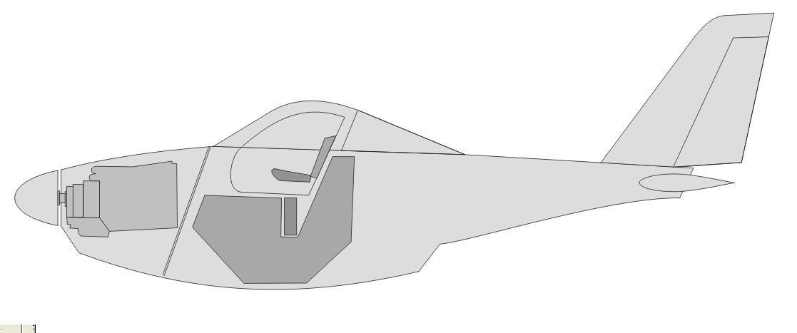

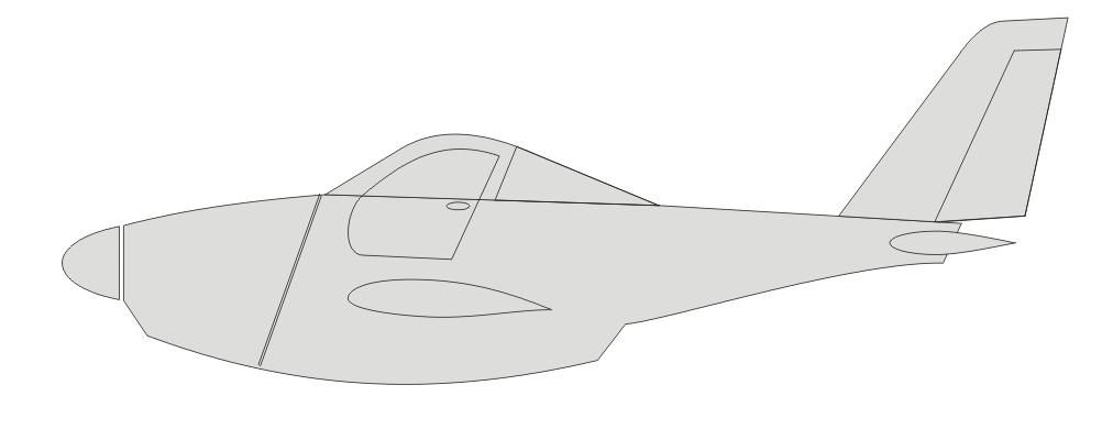

А куда же химбак ставить? :(
Рябиков
Изобретаем решительно все!
Весь смысл химбака перед кабиной - защита пилота. За счет увеличения пути торможения (постепенного разрушения конструкции и поглощения энергии) происходит снижение перегрузки при столкновении с препятствием.
Размещение бака под пилотом тоже хорошо, но падения химиков плашмя составляют (по статистике) 15% от общего числа происшествий. На Пауни Брейв увеличили высоту конструкции под кабиной на 300 мм как раз для уменьшения перегрузки при таких случаях.
