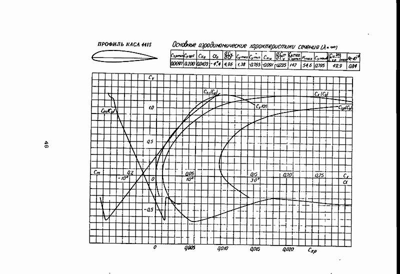

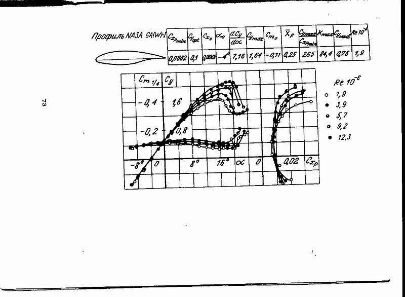

Дело не в количестве градусов до срыва, а в поведении кривой Су на углах срыва.
GA(W)-1 имеет преимущество до Су~0,3, а далее поляра оч. сильно отваливает и с Су порядка 0,8 этот новый профиль очень сильно проигрывает "дедушкам".
Выходит всё это туфта?

Уважаемый! Смотри на числа Рейнольдса продувок и свойства аэродинамических труб, где продувки были выполнены.
Для качественного сравнения засунь оба профиля в XFOIL и все станет на свои места. При числах Re меньше 1000000 ГАВ как аэродинамический профиль практически не существует.

А практический опыт по этим профилям у вас есть?
У меня например,именно на химике со скоростью гона 110 км\ч Re чуть более 2,5...
