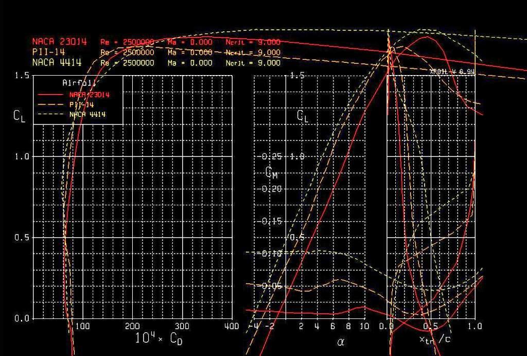

NACA44 ещё и раньше срывается
Дело не в количестве градусов до срыва, а в поведении кривой Су на углах срыва.
GA(W)-1 имеет преимущество до Су~0,3, а далее поляра оч. сильно отваливает и с Су порядка 0,8 этот новый профиль очень сильно проигрывает "дедушкам".

И не рисуйте химиков с профилем GA(W)-1. Эти самолеты много времени летают на больших углах атаки, а там ГАВ просто никакой, кроме плавного срыва. Старые добрые серии NACA 44 или USA-35B работают значительно лучше.
Рррраз! очень конкретно и ценно! Спасибо!
