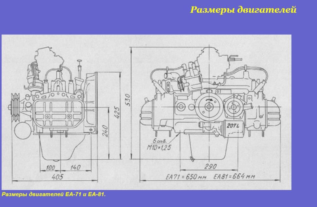

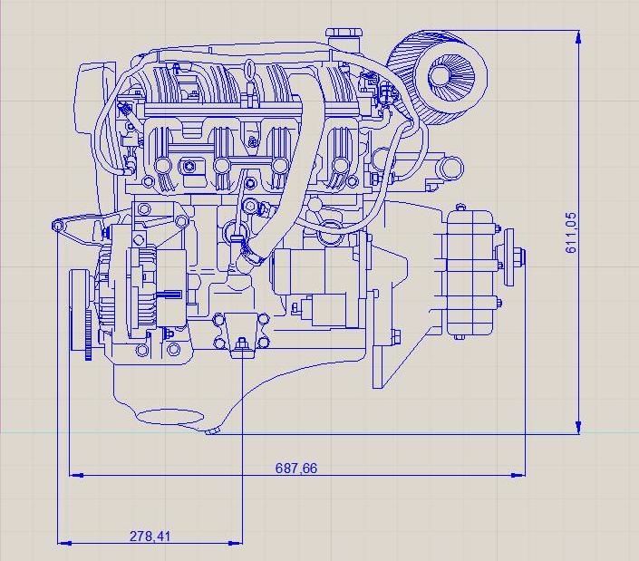

Я не фанат конверсий, но для большинства самодельщиков Ротакс не подьемная сумма. Думаю что Субарик б/у с дефектовкой и ремонтом обойдется дешевле и проходит не меньшее кол-во часов
А по моему как раз на Субару больше всех нареканий приходиться и если смотреть размеры не так уж он компактен и легок и вообще Субаромоторы одни понты (так люди говорят)
Вот смотрите первый Субару
Второй Ваз 16 клап. (Обмеры Александра К.)
    73,7 КБ · Просмотры: 160
    80,9 КБ · Просмотры: 153
