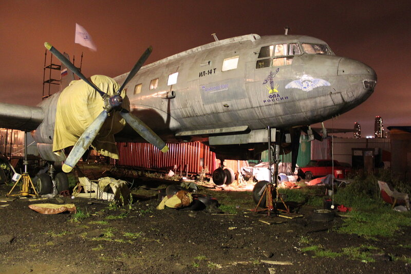

Наконец появилось чуточку времени, что-бы сформировать отчёт за прошедшие 2 недели.
Новостей достаточно много:
  1. Достигнута договорённость с "Пилот-ТВ"  об эксклюзивном праве освещения проекта восстановления Ил-14Т, а также о выступлении в лице нашего официального представителя по взаимодействию со средствами массовой информации;

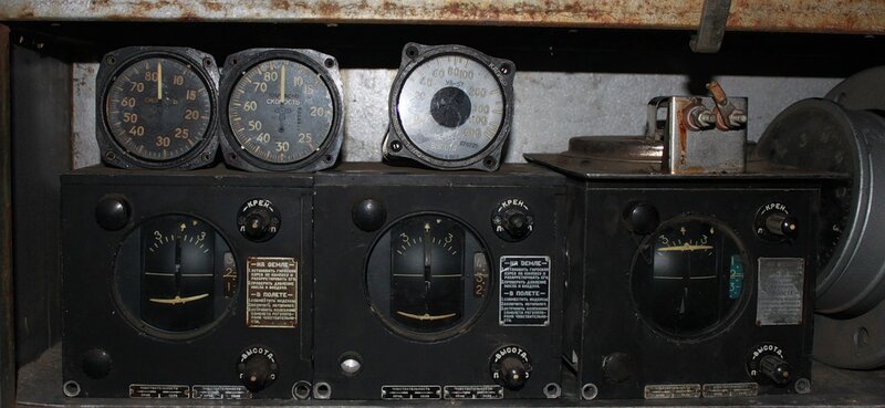

  2. К нам приехал Волков Андрей Борисович и подарил нам несколько блоков автопилотов.  Андрей Волков, как оказалось, вместе со своим отцом и Шнырёвым Андреем Геннадьевичем, перегоняли наш Ил-14Т в Тушино из Остафьево в 1993г.
  3. Нам сшили новые моторные чехлы;
  4. С самолёта демонтировали все гибкие масло и топливные рукава для дальнейшей перезаделки на новые;

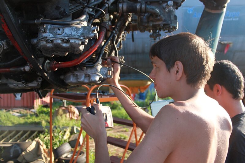

  5. Полностью осмотрели цилиндры правого мотора эндоскопом на предмет задиров и коррозии.
  6. Прошприцованы основные стойки шасси
  7. Восстановлен один гидроподъёмник.
  8. Восстановлено и окрашено наземное оборудование.

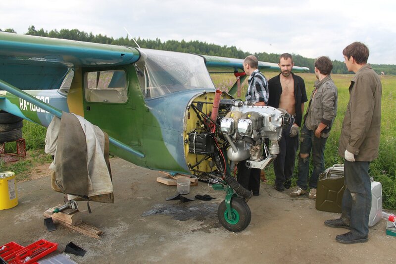

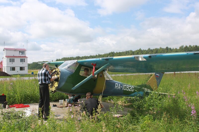

В субботу 09 июня я попросил ребят помочь установить мотор на Цессну и  мы поехали на аэродром в Конаково (Тверская обл.).   К сожалению, наша поездка не обошлась без приключений.
Алексей не поделил дорогу с фурой, и вот что получилось:
Слава богу, все живы, здоровы.  Разобравшись с ГАИ мы поехали дальше на аэродром, где успешно установили мотор.
«Установка мотора на ВЖИК»

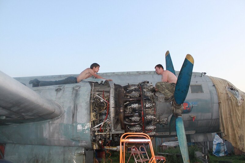

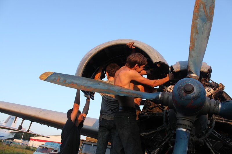

Владимир и Максим продолжили восстановление электрики, Алексей настроил запись видео с эндоскопа, Сергей обслуживал основные стойки шасси, Юрий и я занимались демонтажом гибких рукавов, для чего нам пришлось полностью демонтировать капоты с мотора, что оказалось достаточно просто. (внутренне я в очередной раз склоняю голову, перед Илюшиным - насколько продуманный и удобный самолёт Ил-14! )
«осмотр цилиндров эндоскопом»
«Юрий и Тина»

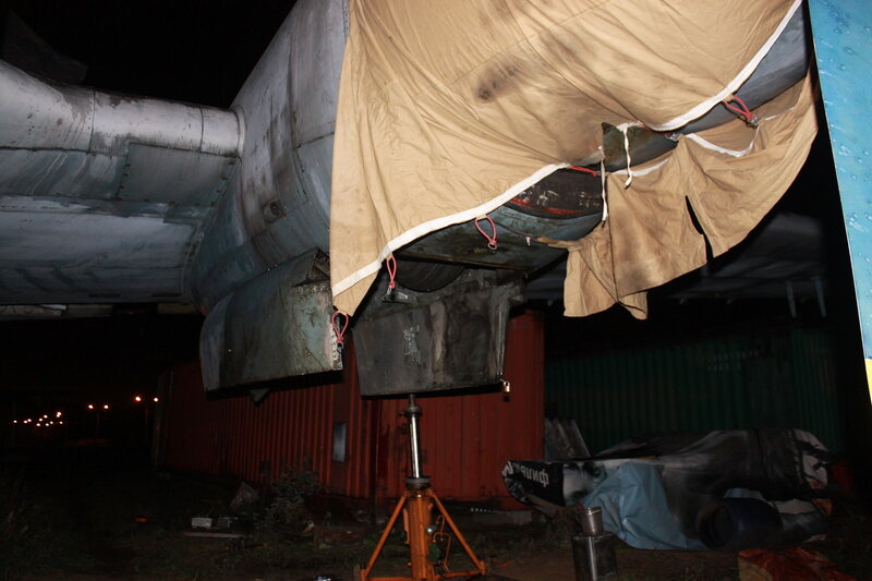

«демонтаж створок капотов Ил-14Т»
[media]http://www.youtube.com/watch?v=EdLimGuDF_o[/media]

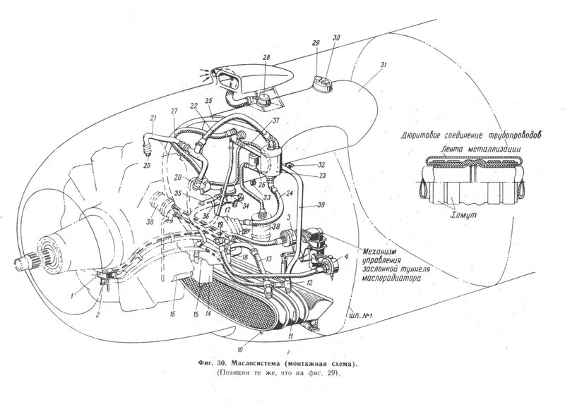

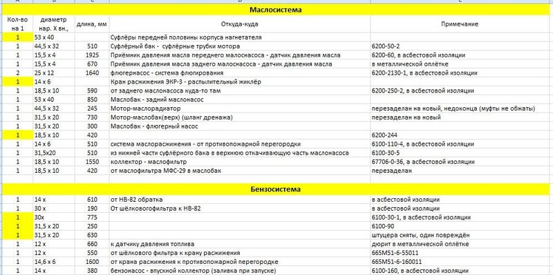

Так как с момента предудущего ремонта прошло уже достаточно много времени, мы приняли решение заменить все резиновые гибкие рукава в масло, гидро и топливной системе самолёта.
Первым этапом мы демонтировали все "дюриты" масло- и бензо- систем с правого мотора.  Это оказалось не простым занятием.  Т.к. рукавов оказалось достаточно много, большинство из них проложены в асбестовой изоляции, а также схема прокладки в моторном отсеке очень плотная.
«демонтаж масло- бензо-шлангов»
Схема маслосистемы:
«Маслосистема (принципиальная схема)»
«Маслосистема (монтажная схема)»
Вот такую таблицу по шлангам мы имеем на сегодня

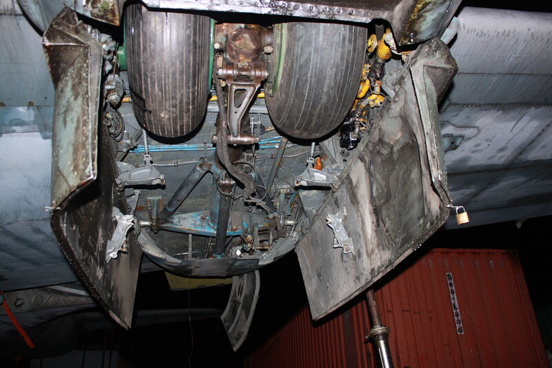

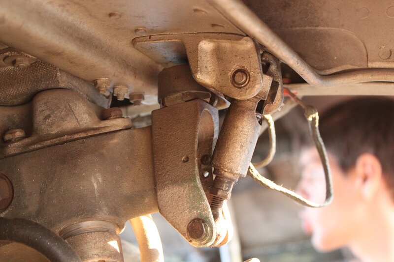

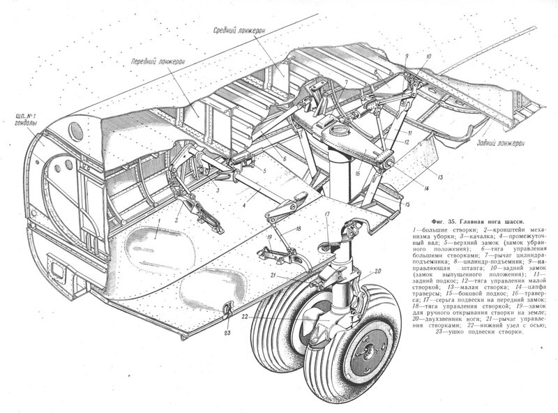

Сергей обслужил основные стойки шасси, прошприцивал маслёнки,  его краткий отчёт:
«Основная стойка шасси Ил-14Т»
- Носовая стойка: окрашена; набиты смазкой 4 масленки. Необходимо: прошприцевать все дополнительные точки смазки и пролить ТАД-17 все  движущиеся элементы; - Правая основнаястойка: очищена, ожидает окраски; прошприцована полностью (за исключением 2-х масленок на нижней оси серьги-чтобы доних  добраться, нужно снять колеса), все движущиеся элементы пролиты ТАД-17 (включая замки уборки/выпуска, привод створок, створки, вспомогательные  лючки). Необходимо: определиться, как будем таки её красить и заняться  собственноо краской. - Левая основная стойка: очищено всё, кроме траверсы; прошприцованы 2  масленки на траверсе. Необходимо: закончить очистку от старой краски,  прошприцевать дополнительные точки смазки, пролить все движущиеся элементы  ТАД-17.

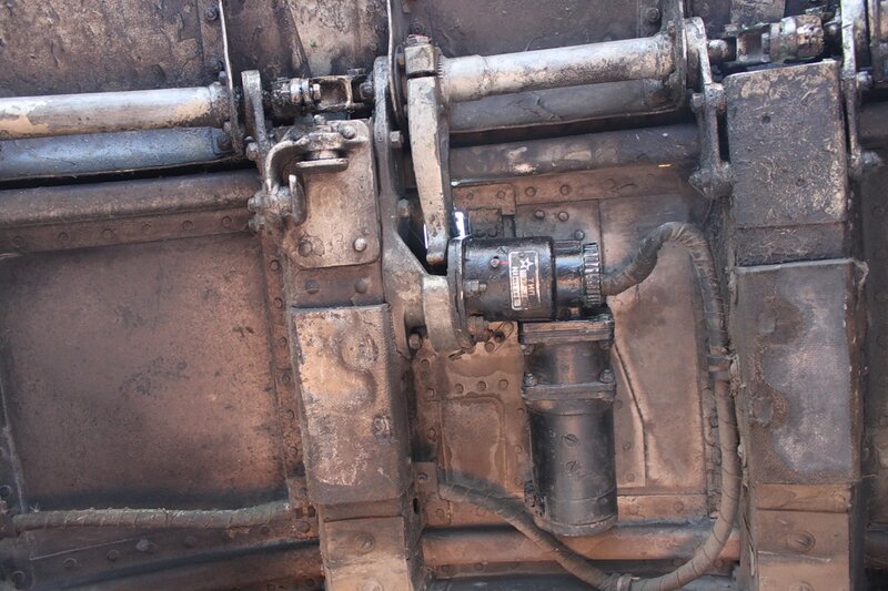

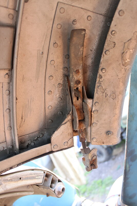

На самолёте очень много очень элегантных и грамотных конструкторских решений. Немогу удержаться и не поместить в отчёте несколько фотографий конструкции
«электромеханизм привода юбок капотов»
«Кронштейн крепления верхнего капота»
«внутренний верхний замок стяжки капотов»

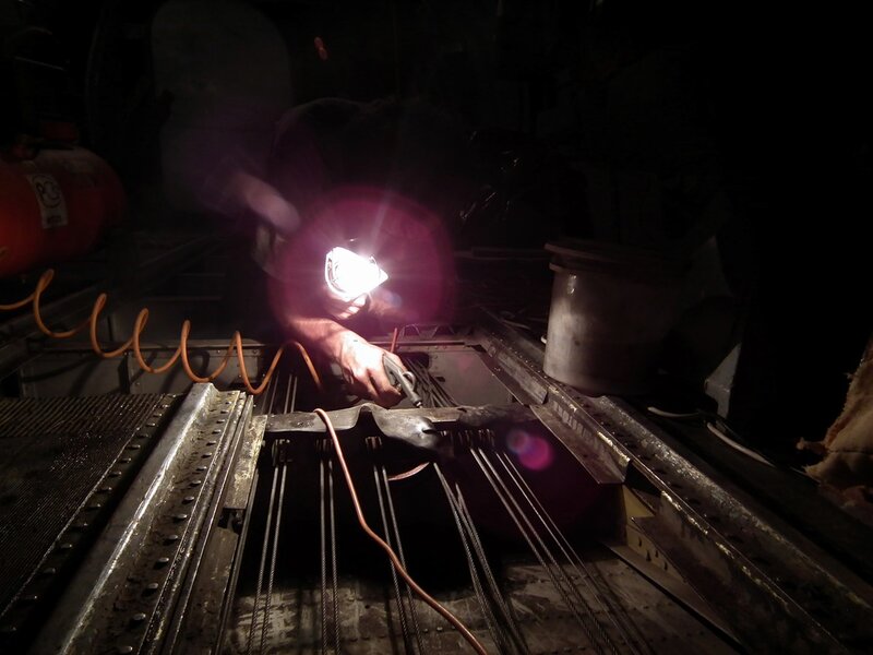

Работали с тросами управления :)

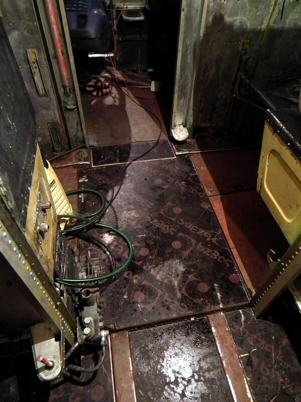

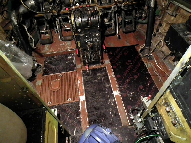

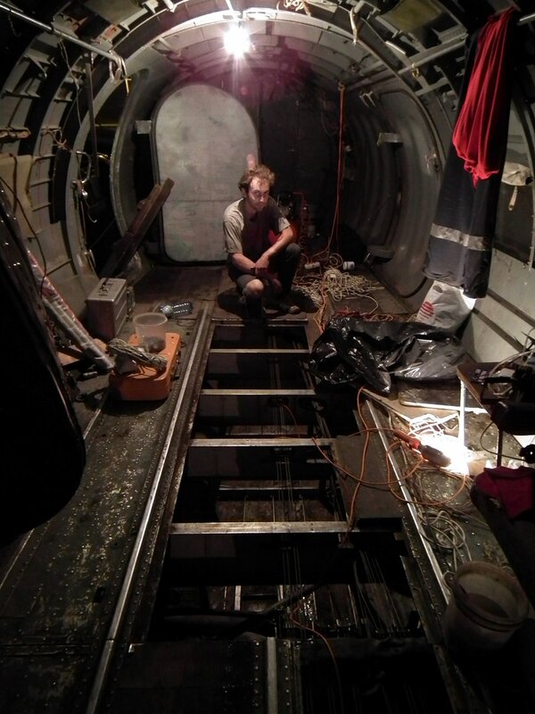

Изготовили новые полики в кабину пилотов.
http://fotki.yandex.ru/users/atm-01841/view/350932/

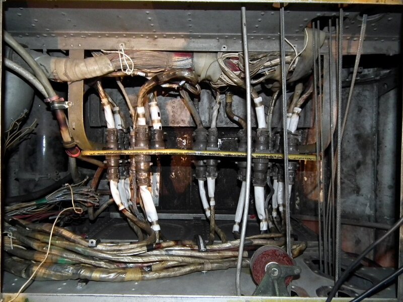

Восстановленная электропроводка.
http://fotki.yandex.ru/users/atm-01841/view/350938/

Денис и Максим продолжали нелегкое дело приведения реальности в соответствие с оригинальными схемами электропроводки.

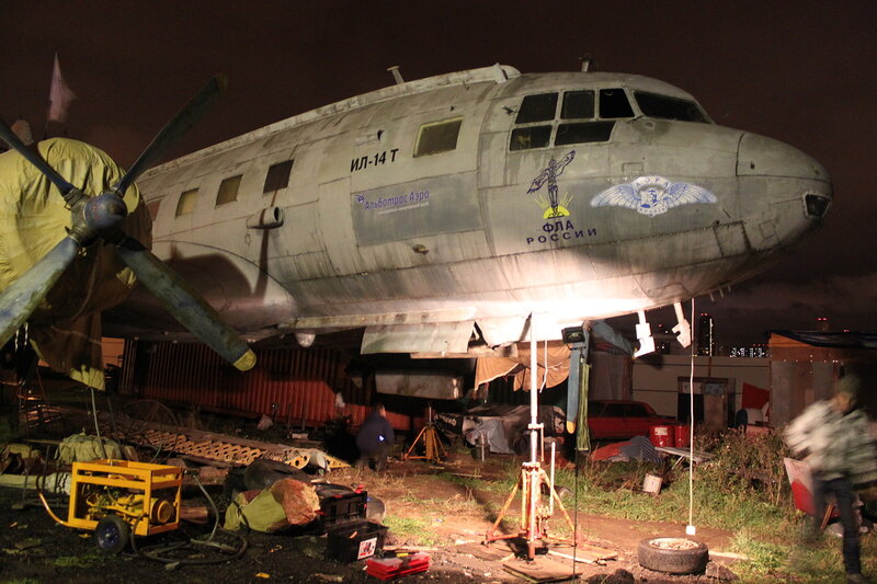

Вчерашние работы.
Заправка основных стоек шасси Ил-14Т азотом, вывешивание самолёта на домкрате.
[media]http://www.youtube.com/watch?v=68vp_dALovk[/media]
Andrey Ivanov
Я люблю самолеты, небо и людей!

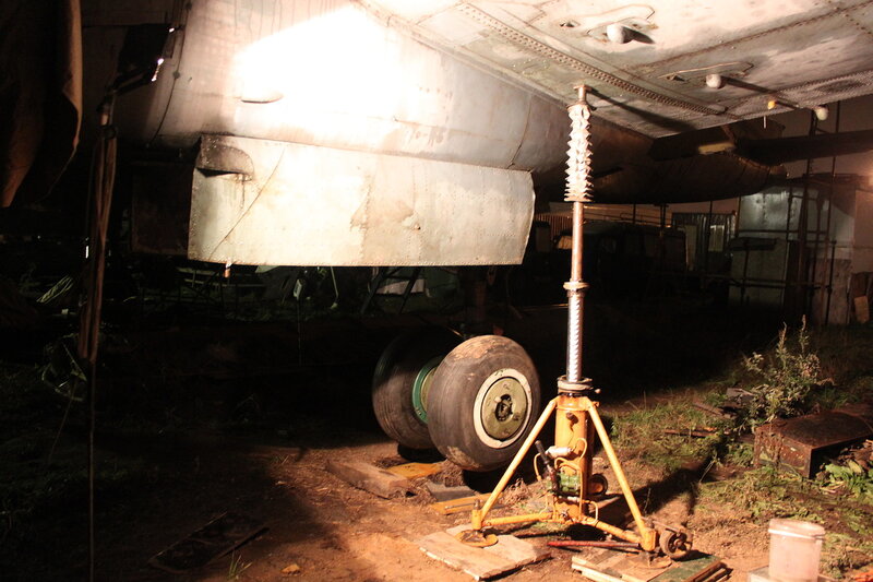

== 23 октября произведена полноценная гонка шасси ==
Для этого были изготовлены три проставки, увеличивающие высоту  подъёмников. Также сколочены из досок подставки под лапы подъёмников. Три  рабочих подъёмника в нашем распоряжение.
Установленный под левым полукрылом подъёмник (у того которого сохранились  в основании транспортировочные колесики) жрал АМГ (постоянно подливать
приходилось) и поднимал только при качке ручки в одну сторону. В итоге у  него отломили ручку и пришлось отверткой орудовать.
Т.к. самолёт стоит с креном (из-за рельефа местности), при вывешивании на  подъёмниках наблюдается тенденция к движению самолёта на хвост.  Во  избежании «спрыгивания» самолёта с подъёмниках гонка шасси возможна только  при вывешивании носовой стойки и одной основной. Срочно нужны нормальные  колодки!
Носовая стойка стала становиться после уборки на замки и уходить полностью  в отсек (в отличие от первой гонки).
Это связано с тем что шлиц-шарнир не «задушен» и может полностью  расправится при уборке.
Левая стойка гонялась 23 октября первый раз - она штатно выходит и  убирается,  створки открываются и закрываются при этом нормально.
Правая стойка, как и при первой гонке, отказалась работать - дергается  немного и все.

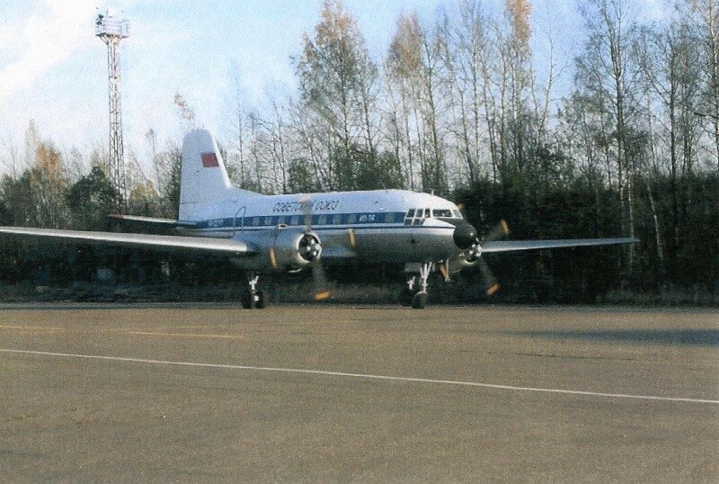

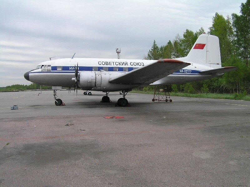

Внимание! Сегодня произошло важное событие.  Ил-14П "Советский Союз", принадлежащий Поддубному Александру Александровичу,  перелетел со Ржевки в Пушкин. Перегонял его питерский лётчик-испытатель Виноградов.
Перелёт прошёл успешно!
Подробности перелёта будут позже, но надеюсь, что этот самолёт теперь будет регулярно подниматься в небо.
