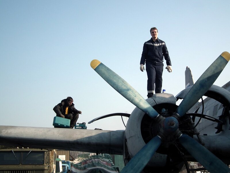

Утро 7 марта радовало солнышком, уже заметно согревающим наши лица.  Ветра почти не было, температура стремилась к нулю.  Внутри самолёта было просто уютно.
Выпив по стакану чая перед рабочим днём мы приступили к работам.
К нам присоединился Владимир, специально приехавший нам помочь из Дубны.  Ему было не лень, приехать за 120 км!

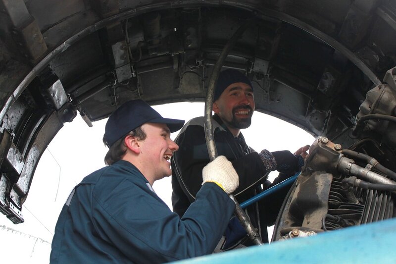

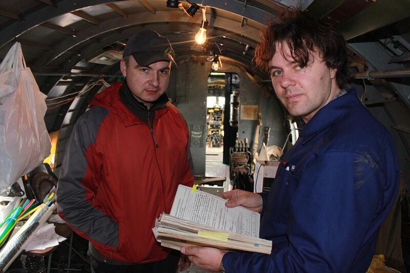

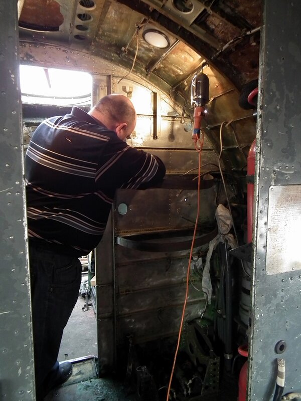

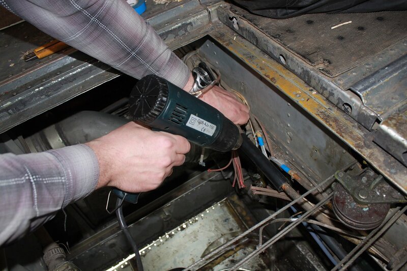

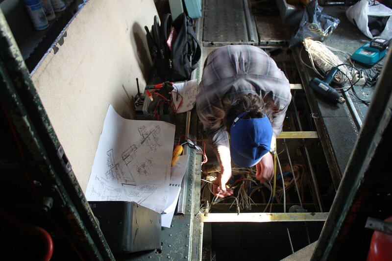

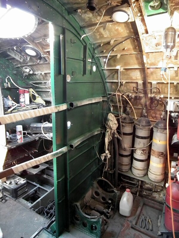

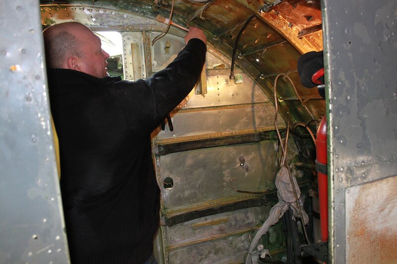

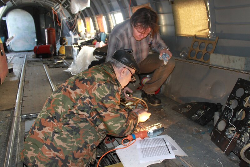

Владимир и Денис взялись за электрику!  Вот кусочек отчёта Дениса:
Одними из важных приборов контроля работы двигателя являются термометры  головок цилиндров 2ТЦТ-47. Это - сдвоенные измерители температуры,  состоящие из термопар (Хромель/Копель?[/url])  с компенсационными проводами и индикаторов температуры. Таких  измерителей имеется два. Один из них измеряет температуру 2-ых цилиндров  левого и правого двигателя, второй из них измеряет температуру 5-ых  цилиндров двигателей.
  • Установлены места прохождения проводов термопар
Провода, идущие в правую мотогондолу целые, термопары правого мотора  функционируют (на Рис. 1 отмечено зеленым): при подсоединении к  индикатору проводов ПНЦ2,4,6,8 стрелки прибора прекращают свободно  колебаться и замирают, указывая определенную отрицательную температуру  цилиндров.
Провода, идущие в левую мотогондолу разрезаны в центральной части  фюзеляжа и проходят вместе с энергетическими проводами ЭГ и другими,  идущими в левую мотогондолу.
  • Идентифицированы и промаркированы провода термопар в левую  мотогондолу (ПНЦ1,3,5,7) от кабины до места разрыва в центральной части  фюзеляжа (на Рис 1 отмечено зеленым, места разрыва - красным).
  • Идентифицирован и промаркирован провод термопары от 5-го цилиндра левого мотора до места разрыва

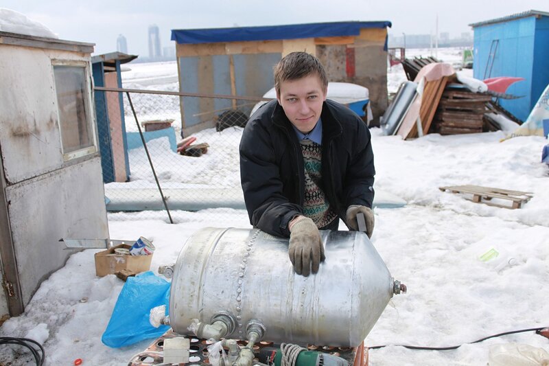

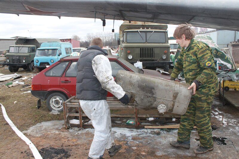

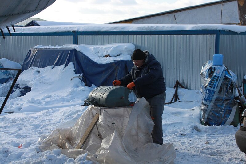

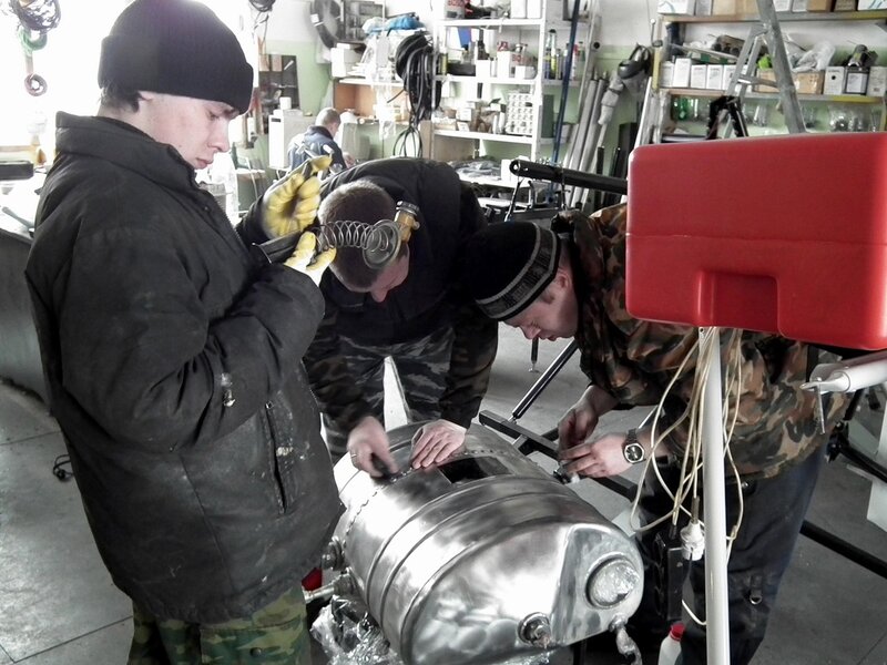

Продолжив работы по гидросистемы - Олег смывал краску с гидробака.  (Прежде, чем мы его окончательно установим на своё место, необходимо смыть старую и окрасить новой краской бак и шпангоут за баком).
http://fotki.yandex.ru/users/vulkan-avia/view/420830/

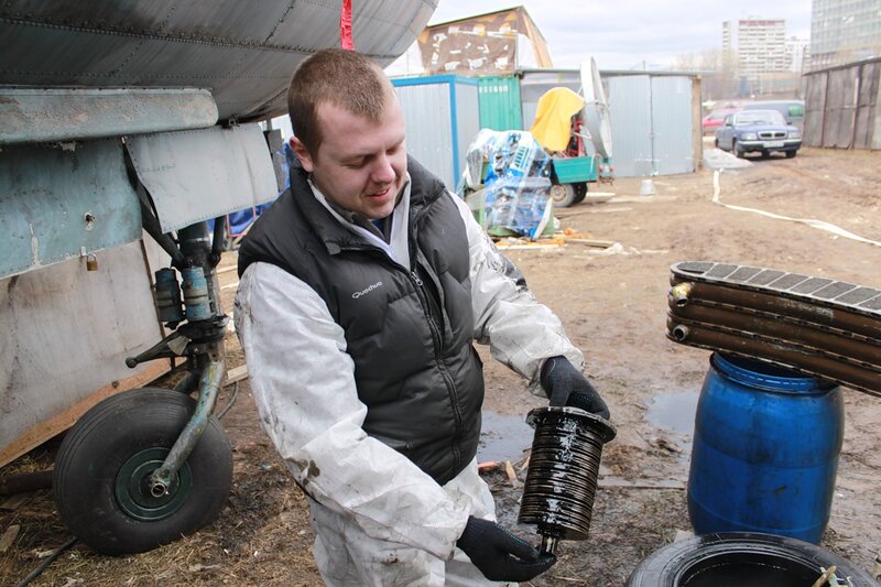

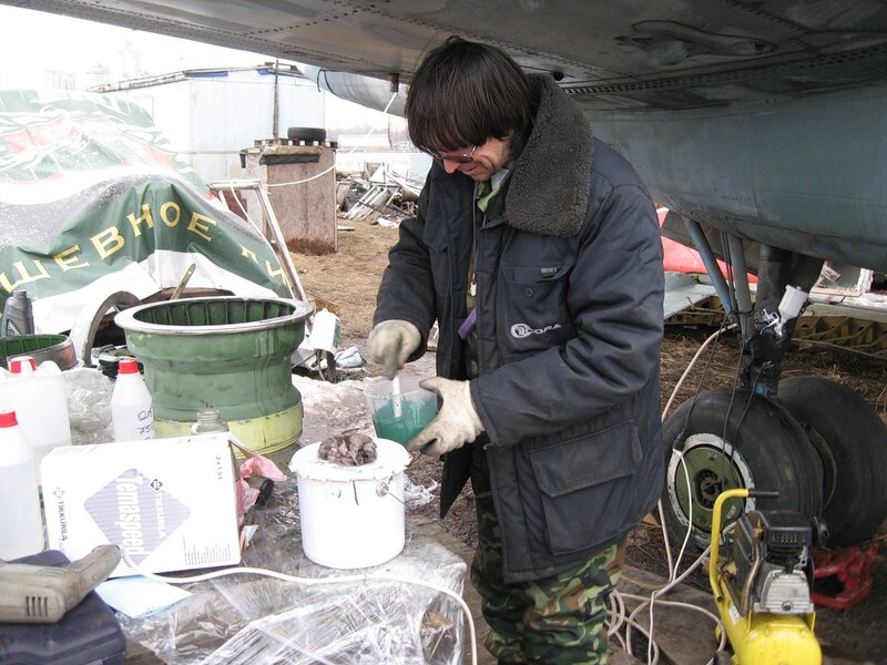

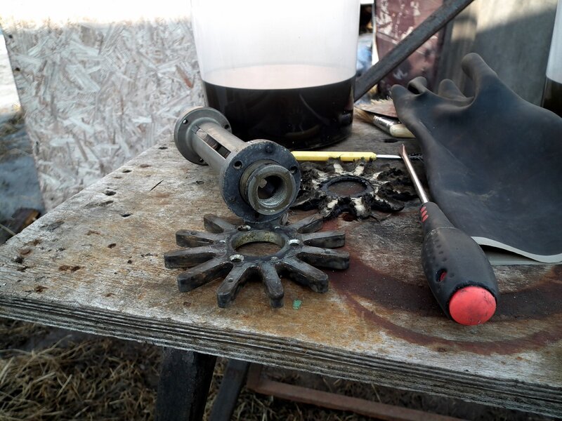

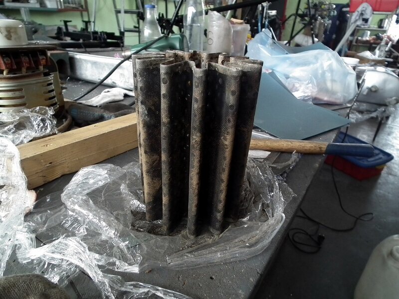

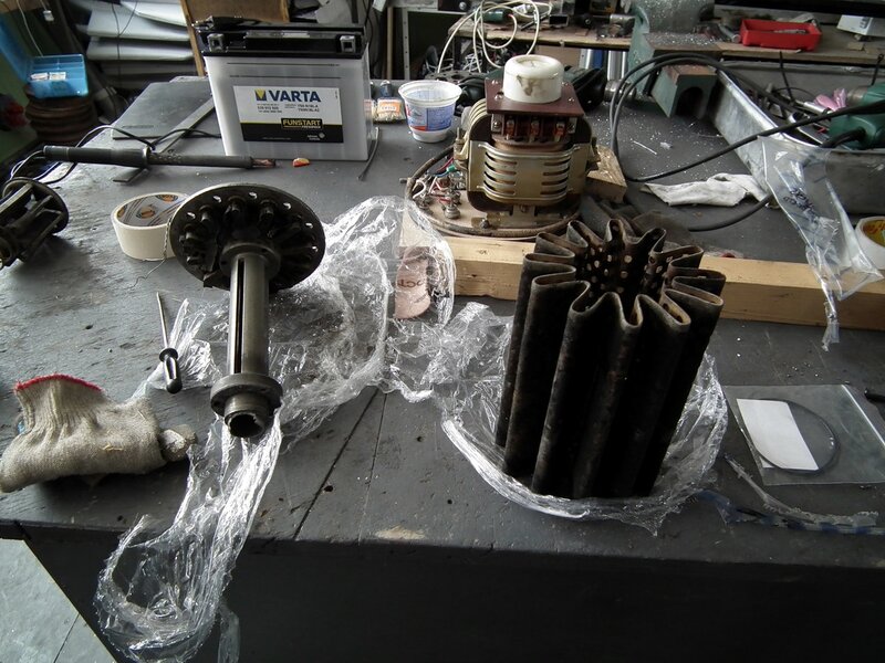

Сергей, демонтировал топливные фильтра, которые Евгений продолжил отмачивать и отмывать в растворителе (бензин и керосин сетку не смог отмочить).

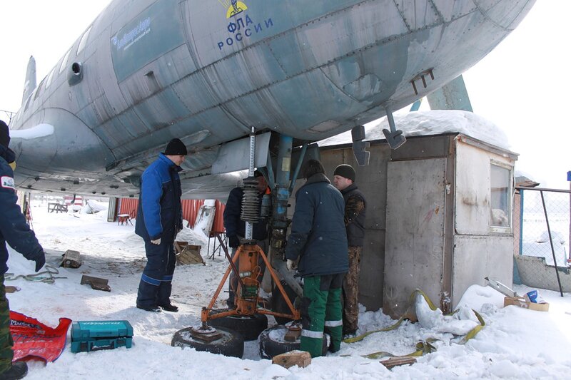

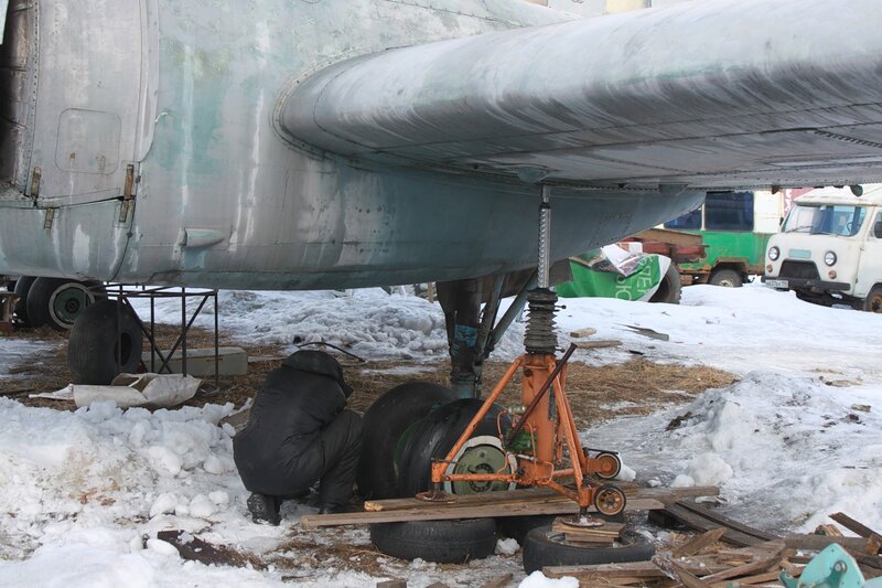

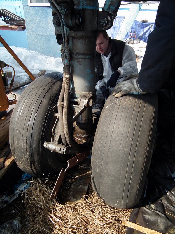

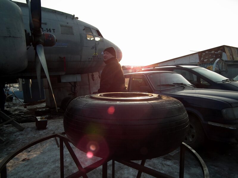

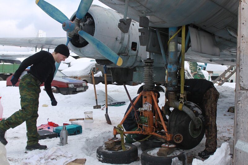

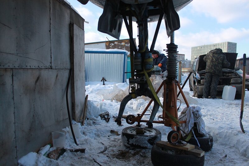

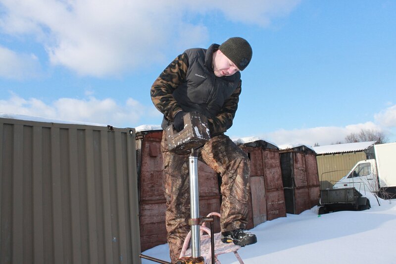

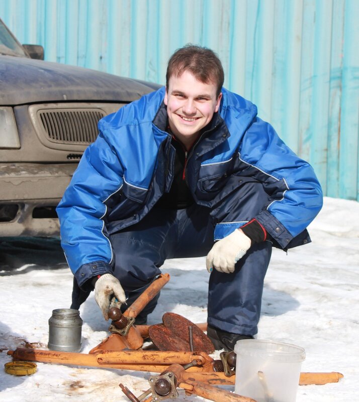

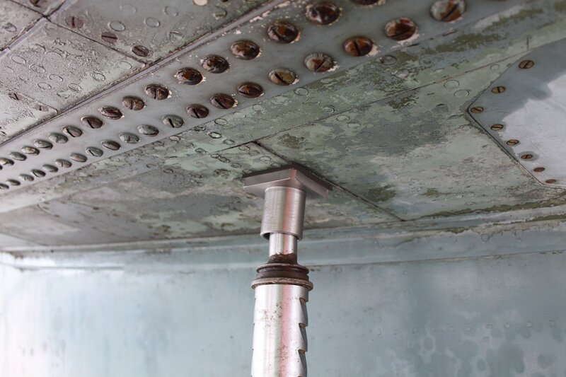

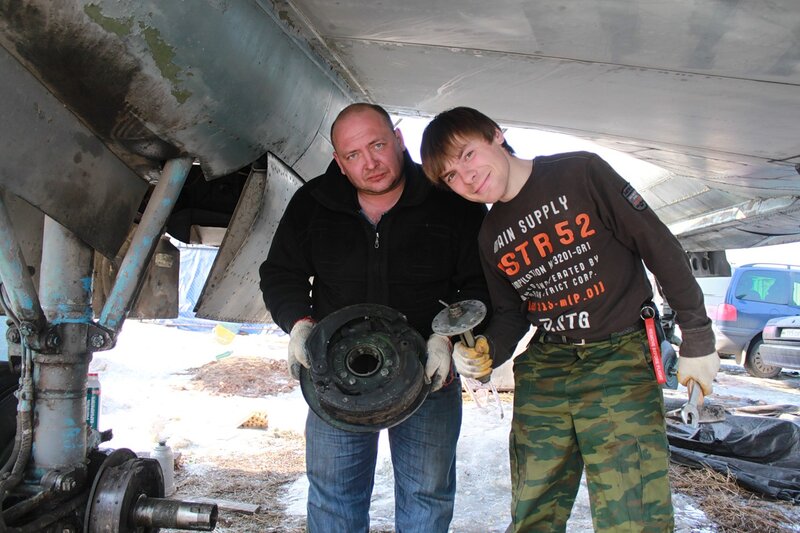

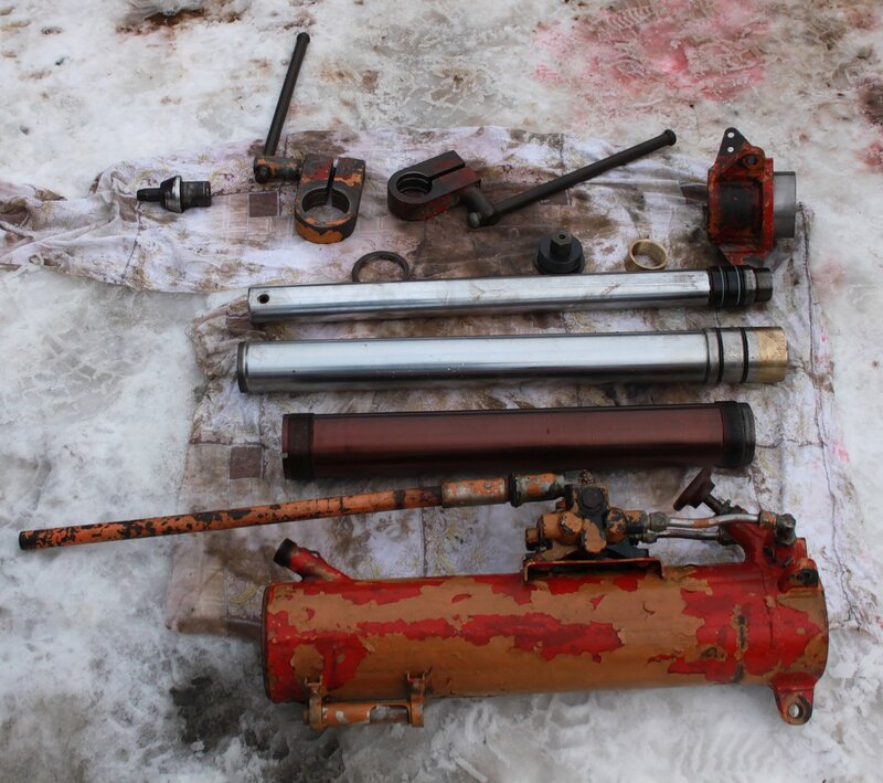

Миша, Володя (Vovacii), Сергей и Олег установив, подготовленный на прошлой неделе, домкрат приподняли нос самолёта, состыковали ранее расстыкованный шлиц-шарнир и сняли носовое колесо.  Нам необходимо обслужить подшипники, заменить старую, потрескавшуюся покрышку на новую, недавно привезённую нам друзьями из Смоленска.
http://fotki.yandex.ru/users/vulkan-avia/view/420829/

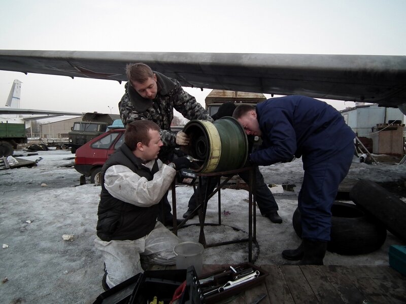

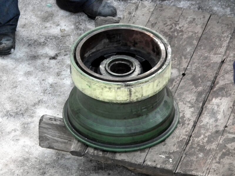

Демонтированный диск был торжественно вручён Евгению на отмывку.
http://fotki.yandex.ru/users/vulkan-avia/view/420837/

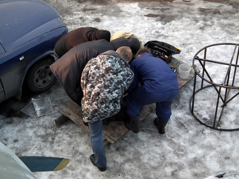

Миша, Володя (Vovacii), Сергей и Олег пытались сегодня реанимировать ещё один подъёмник, но пока не совсем удачно.  Время сделало своё дело - шток подъёмника сильно закис и не хотел убираться.
http://fotki.yandex.ru/users/vulkan-avia/view/420828/

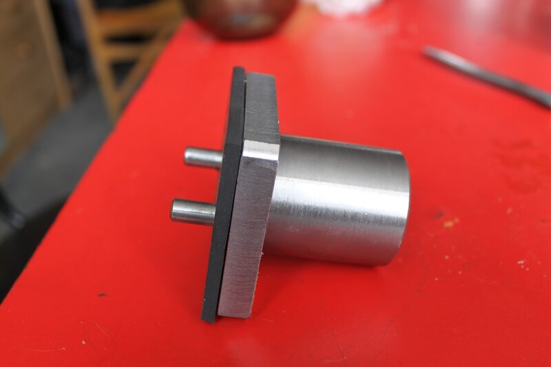

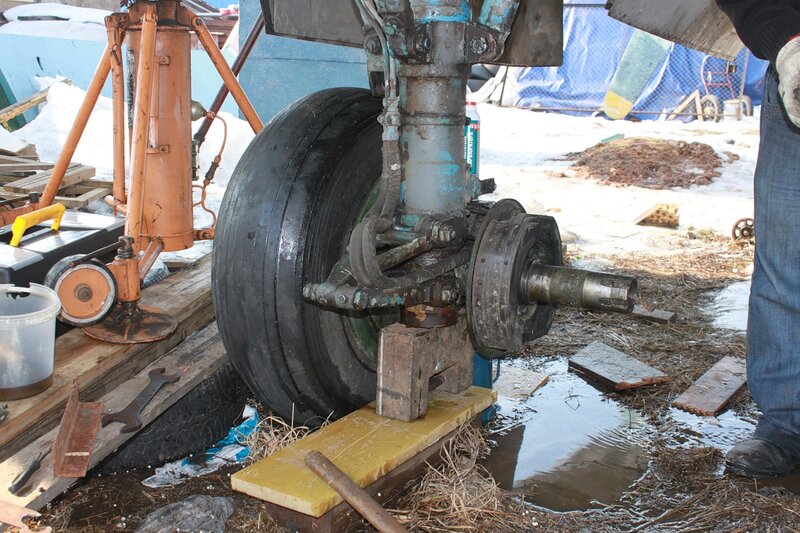

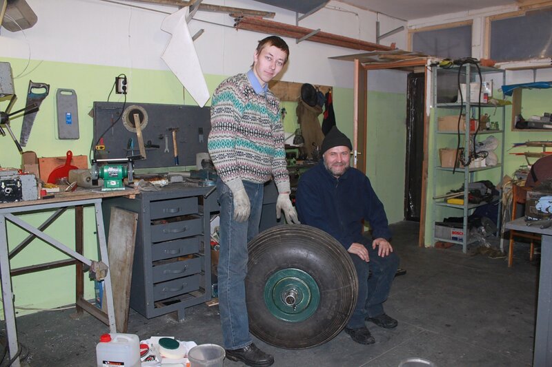

За предыдущую неделю Миша изготовил новые втулки и болты на ось носового колеса.

  • Перебрали два домкрата. Один был реанимирован полностью, а второй может быть использован только как донор, т.к. попавшая в него вода разорвала цилиндр. (Михаил, Володя, Андрей, Юра);

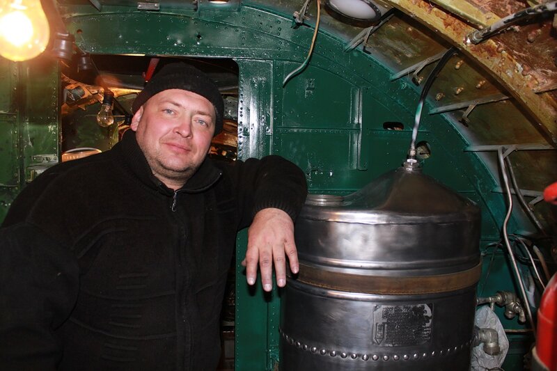

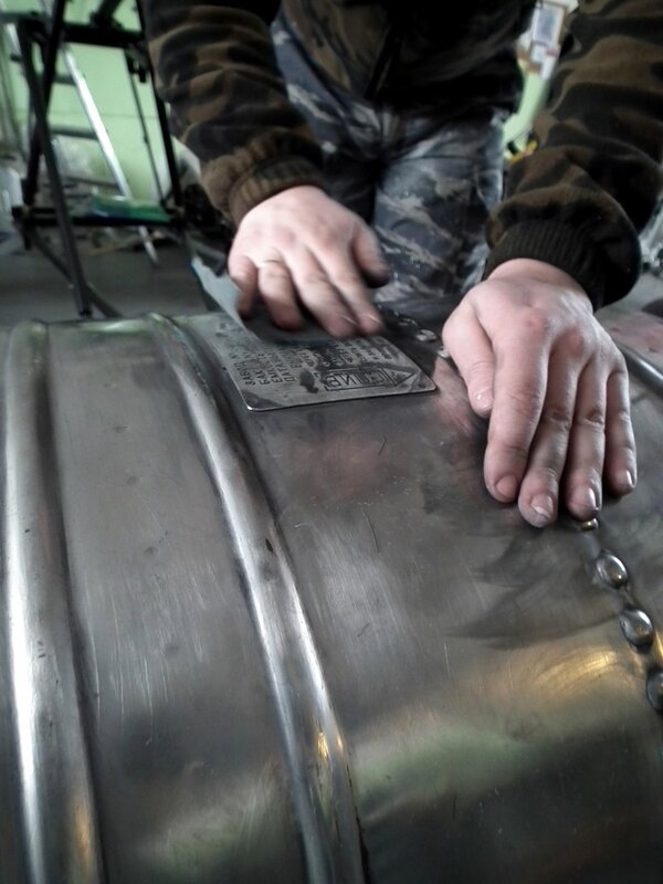

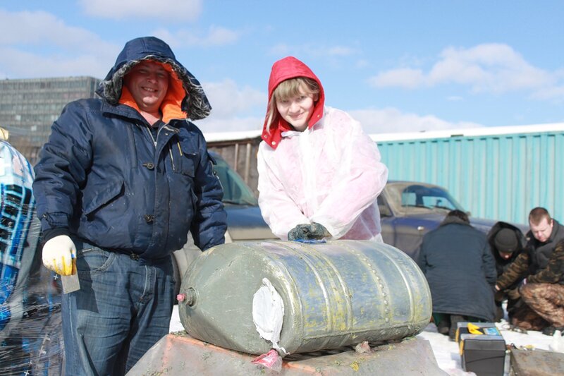

  •   Полностью отмыли гидробак (Олег и Наташа);

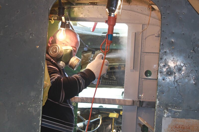

  •   Загрунтовали и покрасили заднюю стенку гидробака (Олег);

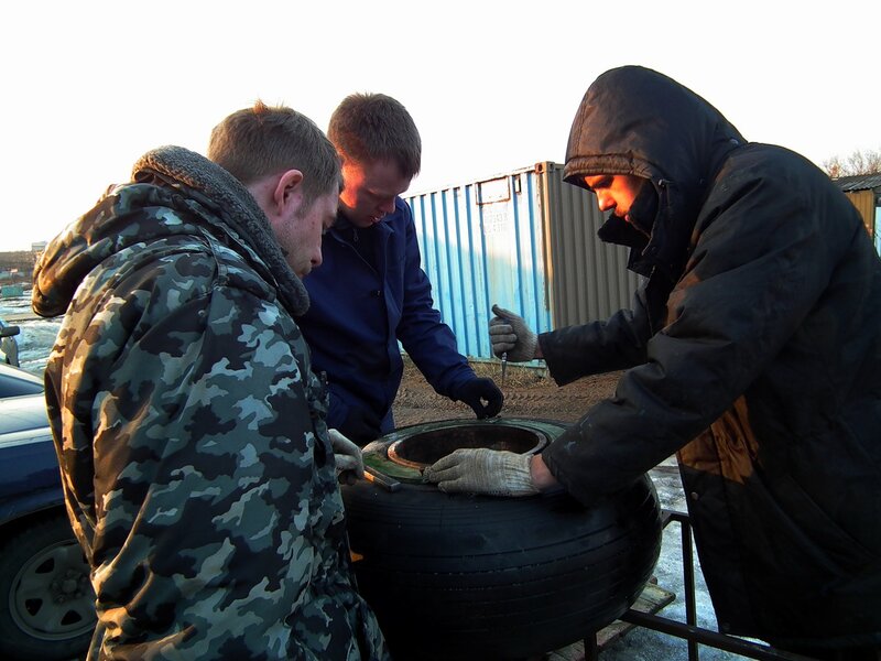

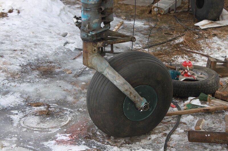

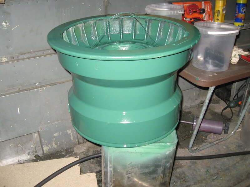

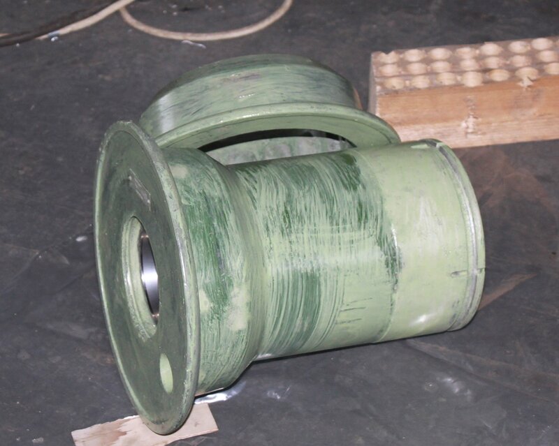

  •   Зачистили и загрунтовали специальным антикоррозийным грунтом диск носового колеса (Сергей);

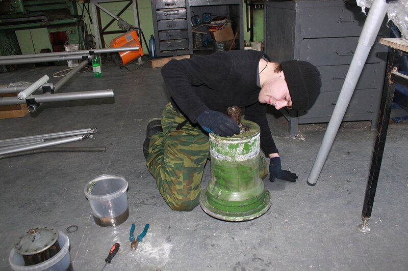

  • Полностью собрали и подготовили к установке ступицу носового колеса (Евгений, Михаил, Андрей);
  •   Демонтировали часть обрезанной электропроводки из-за приборной доски (Володя и Андрей);
  •   Вызвонили ряд электрожгутов, проверили и запустили электростартёры правого и левого моторов (Денис и Владимир);

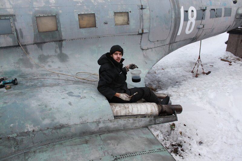

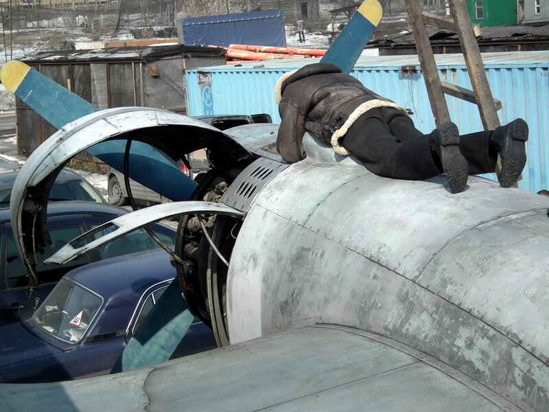

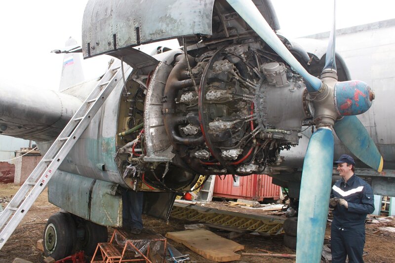

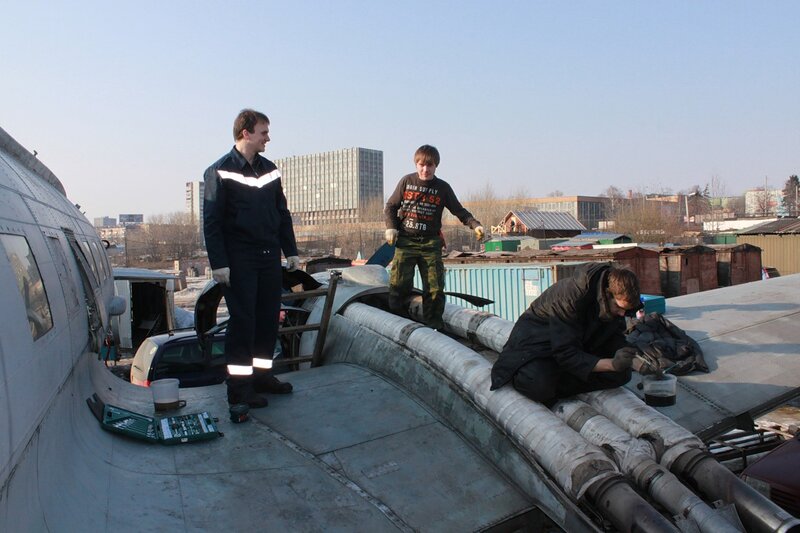

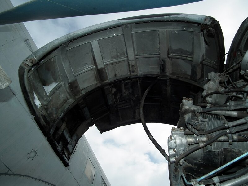

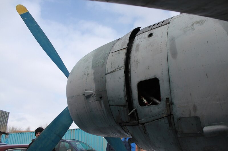

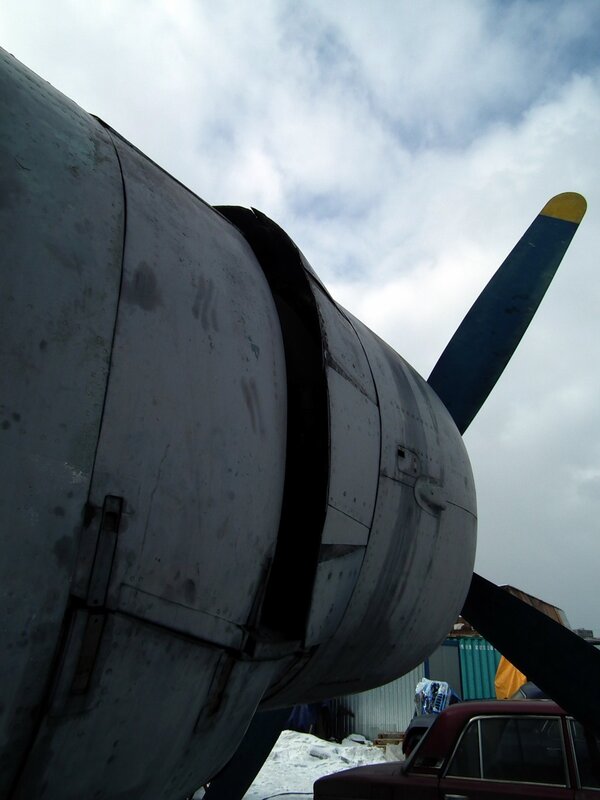

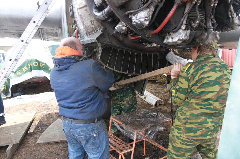

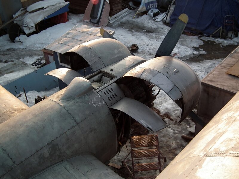

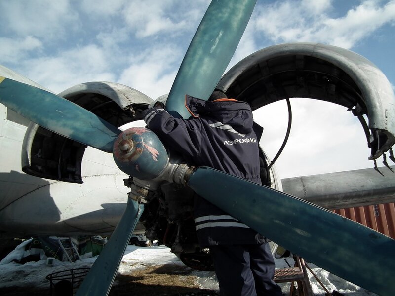

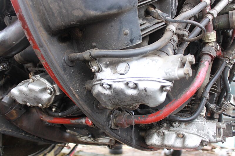

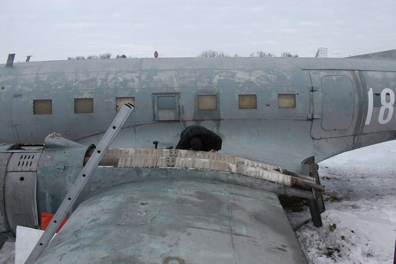

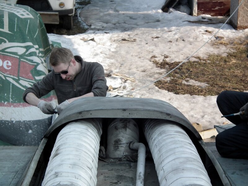

  •   Демонтировали и обслужили  верхние зализы выхлопных патрубков и теплообменников левой мотогондолы (Юра и Андрей);
«Сергей обслуживает домкрат»
«гидродомкрат полностью разобран»
«Олег и Наташа отмывают гидробак»
«Олег красит гидробак Ил-14Т»
«загрунтованный диск носового колеса Ил-14Т»
«Восстановление электрики на Ил-14Т (Денис и мой папа)»

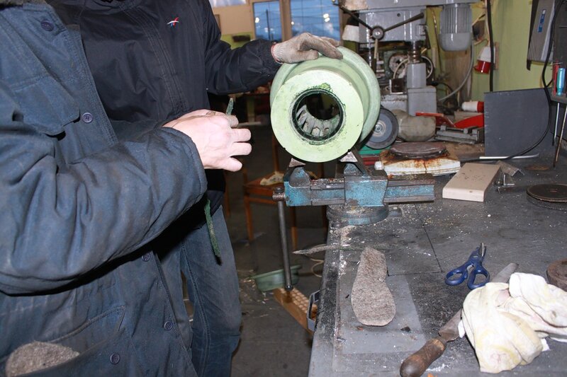

«Мишины стельки пошли на сальники»
«Юра обслуживает зализы выхлопных патрубков»
«Снятые зализы выхлопных патрубков и теплообменников Ил-14Т»

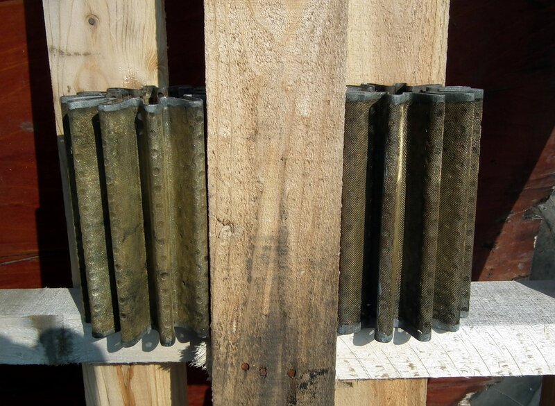

На неделе ребята приобрели новые сальники - теперь есть возможность завершить ремонт насоса БЦН. Сальники были куплены в ООО "НПФ Валькар" http://www.valkar.com

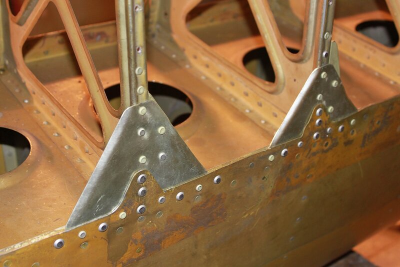

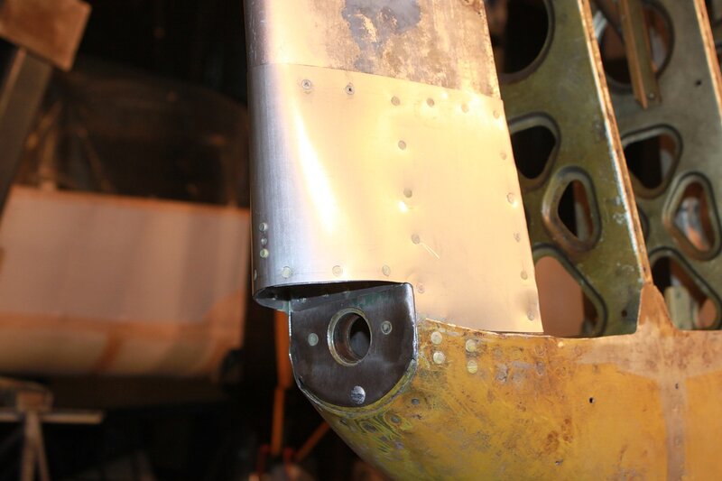

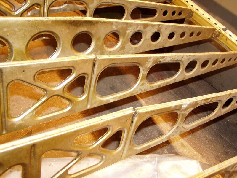

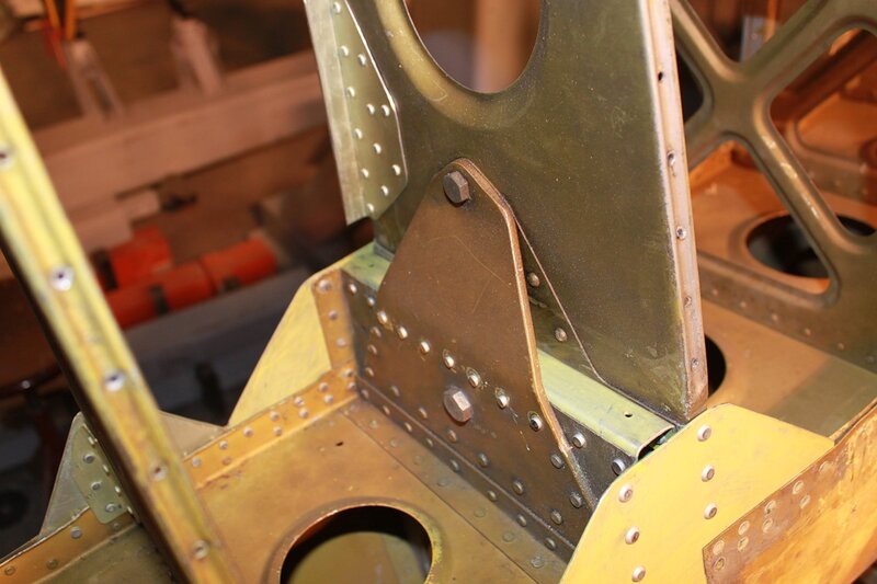

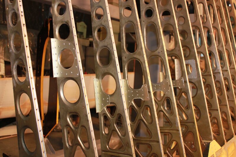

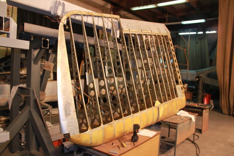

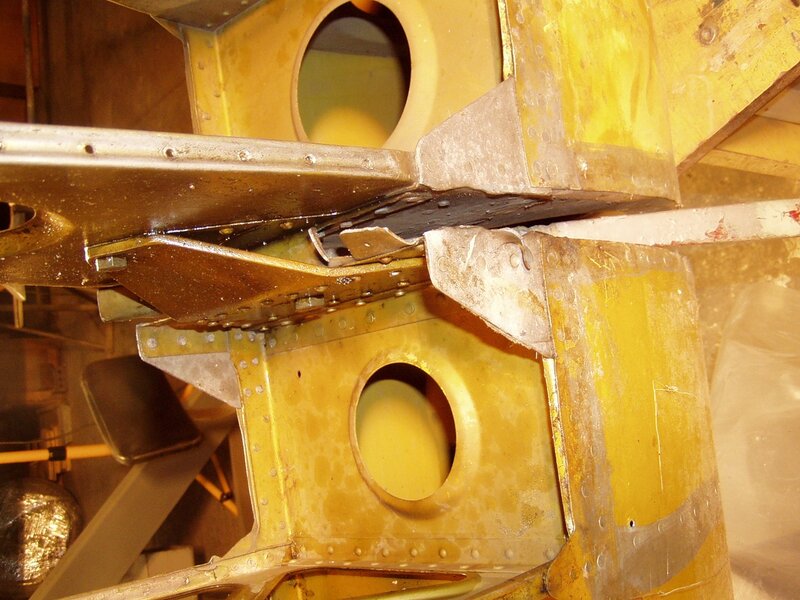

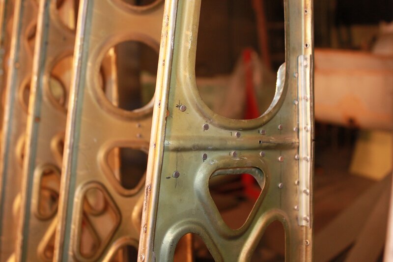

А в это время в АВИОНе заканчивался ремонт силового каркаса руля направления.
«Отремонтированный руль направления Ил-14Т»
Как было:
«повреждения руля направления Ил-14Т»
Как стало:
«Верхний узел руля направления Ил-14Т»
Как было:
Как стало:
Как было:
Как стало:

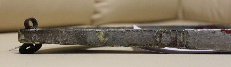

Александр Сосенков подарил нам  грунт для алюминиевых сплавов с антикоррозийными свойствами.  Ремонтные места руля направления будут обработаны этим грунтом.

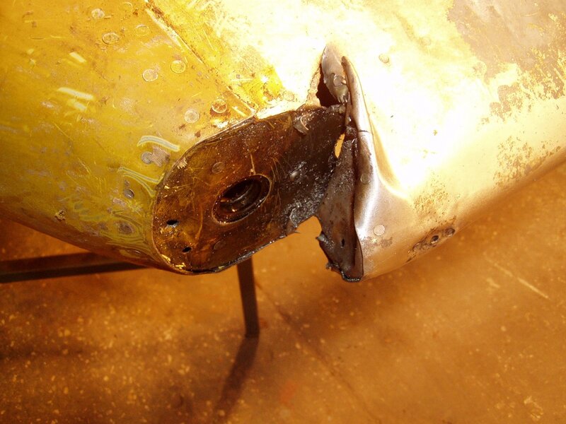

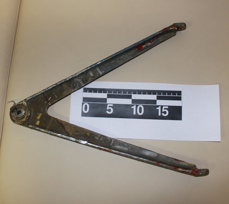

Сейчас ищем, возможность изготовления нового кронштейна среднего узла навески руля направления.  Его нужно новый фрезеровать из плиты, т.к. повреждены силовые пояса.
Может быть есть знакомые, кто сможет помочь на ЧПУ изготовить этот элемент?
«Средний кронштейн навесик руля направления Ил-14»
«Повреждения кронштейна руля направления»

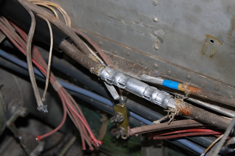

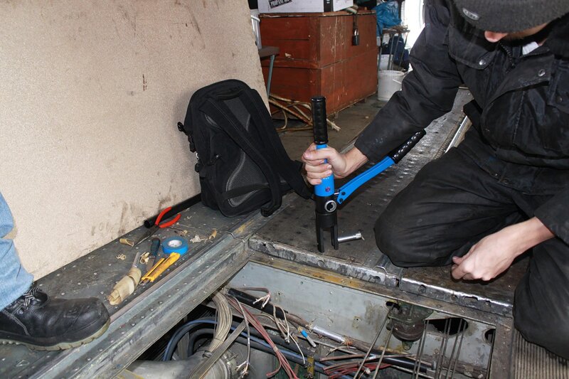

Сегодня, 20 марта 2011г  мы сделали ещё один маленький шажок к нашему общему счастью - восстановлению Ил-14Т. Сегодня Илюша впервые за долгие годы стоянки провернул винт правого мотора от штатной системы запуска.
[media]http://www.youtube.com/watch?v=-WlkFUUJX3A[/media]
Краткий отчёт по выполненным работам:
1. Восстановлена разрезанная силовая проводка под полом фюзеляжа - установлены специальные муфты, обжатые гидравлическими клещами; (Денис,  Юра)

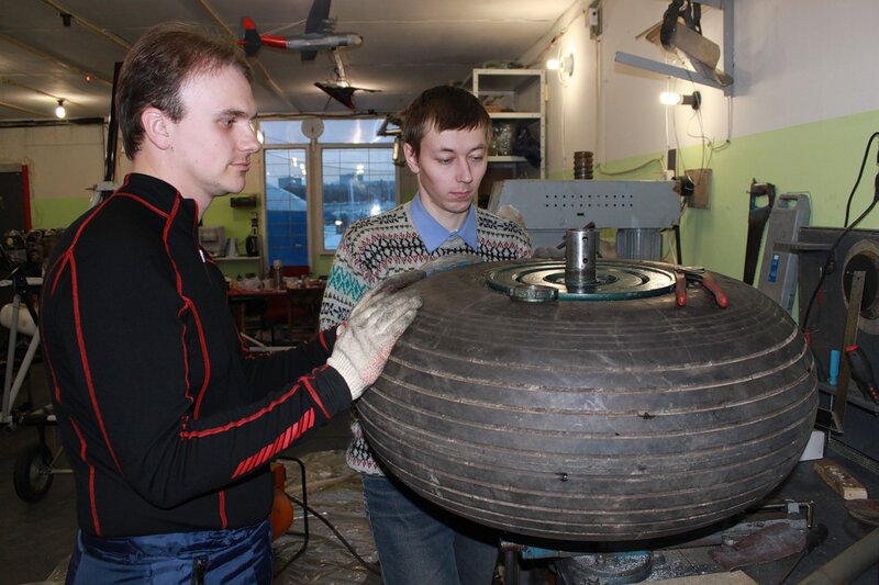

2. Окрашен диск носового колеса, камера и покрышка смотрированы на диск, установлена новая стопорная шайба; (Сергей, Юра, Андрей, Андрей)

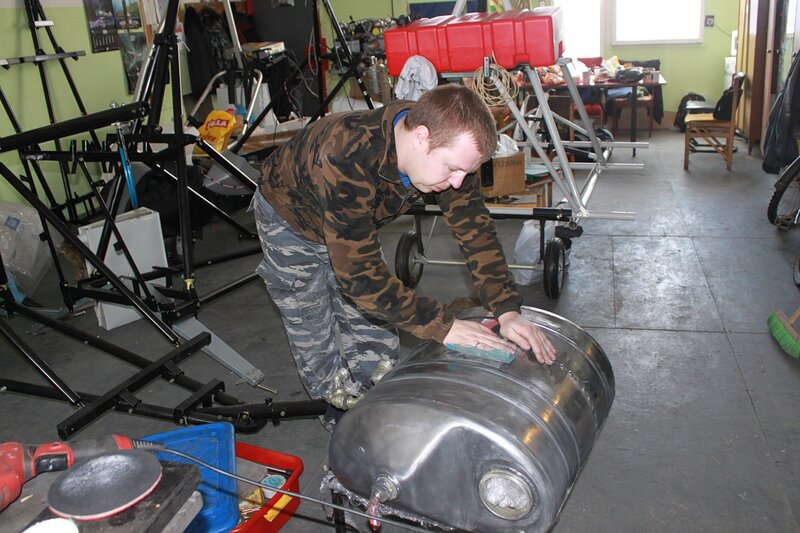

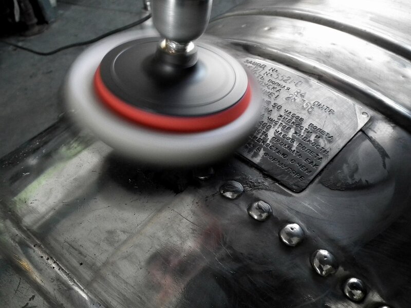

3. Очищен и отполирован гидробак; (Андрей)

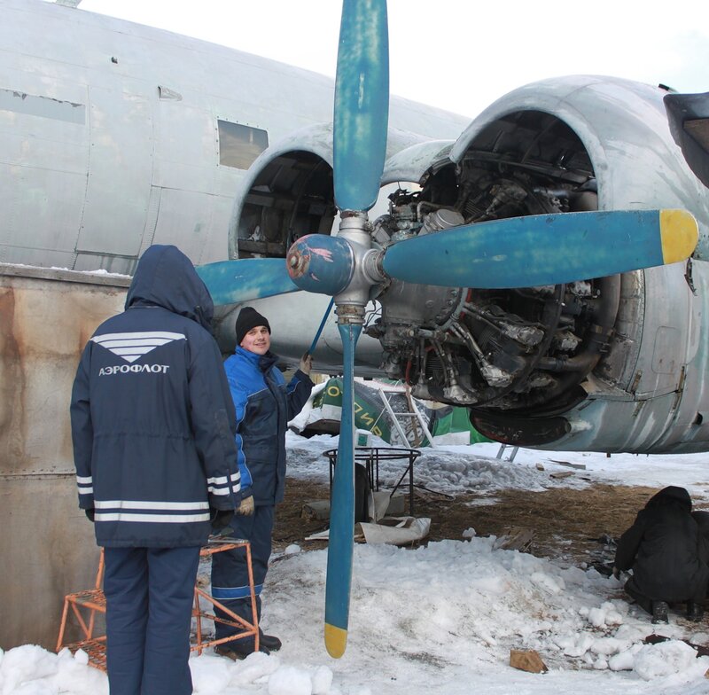

4. Найдены и восстановлены электроцепи привода створок маслорадиаторов правого и левого моторов; (Денис, Володя)

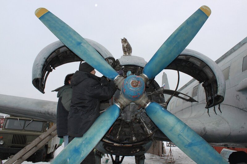

5. В каждый цилиндр правого мотора залито по 1л моторного масла с керосином, винт провёрнут; (Юра)

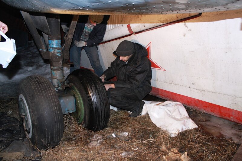

6. Накачены до штатного давления 5 кгс/см2 колёса основных стоек шасси;   (Андрей и Юра)

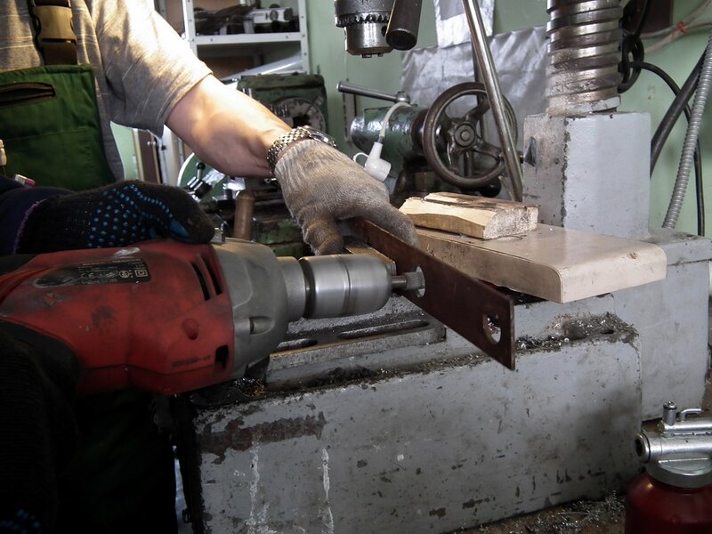

7. Выполнен эскиз под проставки крыльевых подъёмников. Эскиз передан Мише на изготовление проставок; (Юра, Миша)
8. Произведена проверка цепей и реле сцепления правого двигателя; (Денис, Владимир)
9. Произведены пробные холодные прокрутки правого двигателя от аккумулятора и от маховика; (Денис, Владимир)

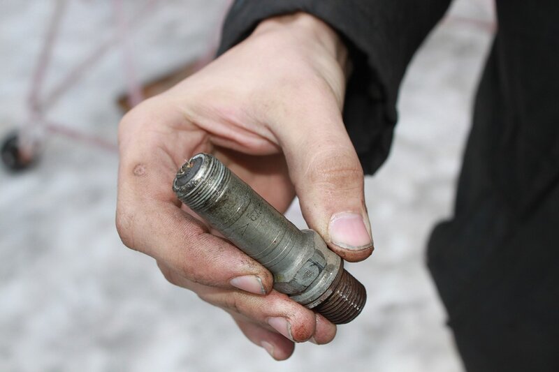

  1. оторван проводник на свечу на правом моторе (свеча помечена);
  2. неудаётся отвернуть наконечник свечи (плохой подход, нужен спецключ);
«Ремонт разрывов силовой проводки Ил-14Т» на Яндекс.Фотках
«Андрей отчищает гидробак Ил-14Т»
«Работа на моторе под контролем»

«носовое колесо Ил-14Т»
«носовое колесо Ил-14Т» на Яндекс.Фотках
«накачка основных колёс шасси Ил-14Т»

«обломился изолятор в свече»
«подходы к свече»

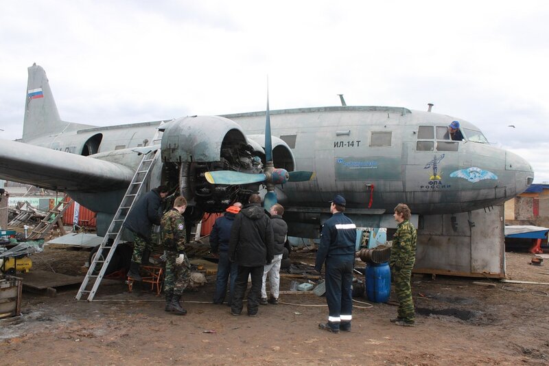

Утро 27 марта нас встретило пронизывающим ледяным ветром, однако нам нельзя останавливаться. Илюша должен полететь!  Работа закипела, набирая обороты.
Краткий отчёт:

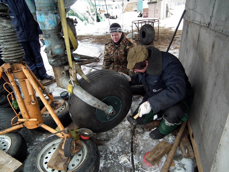

1. Носовое колесо установлено на штатное место.  (Миша, Юра, Андрей);

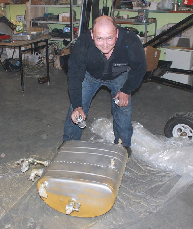

2. Гидробак отполирован, табличка восстановлена, бак покрыт лаком.  (Володя);
3. Изготовлены проставки под крыльевые подъёмники. (Миша);
4. На левом моторе вывернуты свечи, залито по 1 л смеси масла с керосином в каждый цилиндр. (Сергей, Володя);
5. Топливные фильтры окончательно отмыты, пропаяны. (Евгений, Дмитрий);

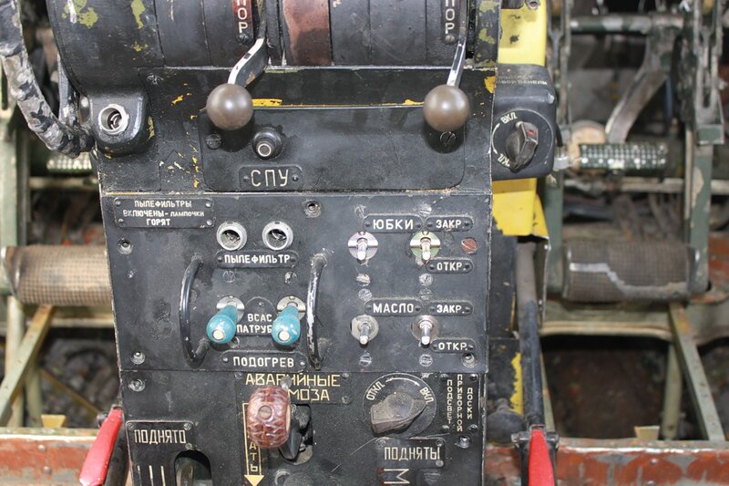

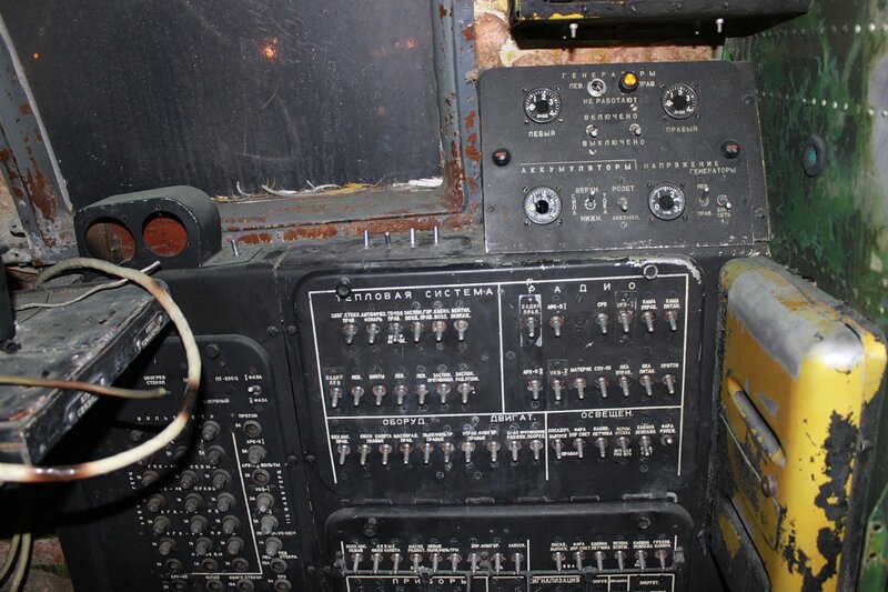

6. Приобретены новые тумблера юбок капотов. (Сергей);
7.  Переключатели юбок капотов 2ПН-20 заменены на новые.  (Денис, Володя);
8. Произведена проверка цепей и реле сцепления левого двигателя. Произведены пробные холодные прокрутки левого мотора. (Денис, Володя);
9. Цепь подачи питания от аккумуляторов в хвостовом отсеке восстановлена и  находится в рабочем состоянии. Разорванные цепи, обнаруженные и  проверенные теперь соединяются разъемом. Аккумулятор для питания устанавливается на штатное место и подключается на сеть с помощью  выключателя "Аварийное отключение питания" на щитке летчиков.  (Денис, Володя, Дмитрий);
10. Проверено функционирование цепей и приводов юбок капотов (без замечаний). (Денис, Володя);
11. Идентифицированы, проверены и промаркированы провода цепей пылефильтров от центрального пульта летчиков в место разрыва ЦРУ. (Денис, Володя);

«Володя полирует гидробак"
«Евгений очистил фильтра»

«носовая стойка Ил-14Т»

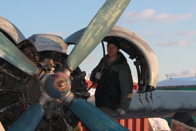

Сегодня 3 апреля. Солнышко уже во всю заявляет свои права. На улице тепло, солнечно, текут ручьи, тёплый ветер треплет волосы.
Наступила долгожданная весна!
Руки уже не примерзают к железу, если ты его трогаешь без перчаток.  Внутри фюзеляжа можно работать в одной рубашке.
Итак, собравшись утром на аэродроме в нашем отряде обнаружилось пополнение.  К нам присоединился Алексей (штурман, летавший на МиГ-31) и Евгении.
По этому поводу решено устроить было шашлыки.  Володя закупил 5 кг отборной свинины, овощей, сока,  Алексей же феноменально приготовил мясо.

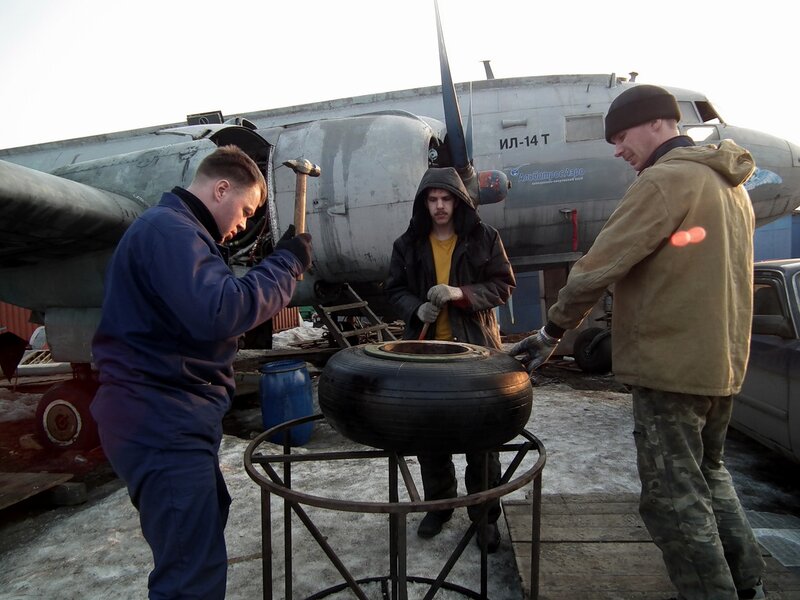

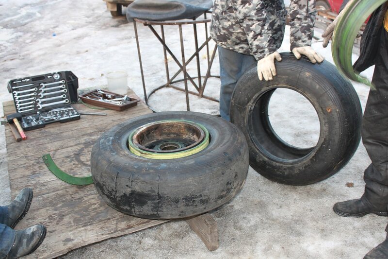

Миша снова приехал с подарками. Он привёз на примерку основное колесо от МиГ-29.  Покрышки основных колёс Ил-14 имеют размер 840х300, а у МиГ-29 840х290-406.  Покрышки Ил-14 уже давно не выпускают и найти их является большой удачей.  Поэтому мы стали искать аналоги, которыми можно заменить.  Однако пока удача нам не улыбнулась.  К сожалению покрышка от МиГ-29 немного не налезает на наш диск.  Плюс она безкамерная, имеет прямоугольный профиль и рассчитана на более высокое давление.
Итак, что же нам удалось сделать за вечер субботы и воскресенье:

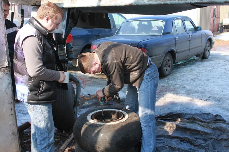

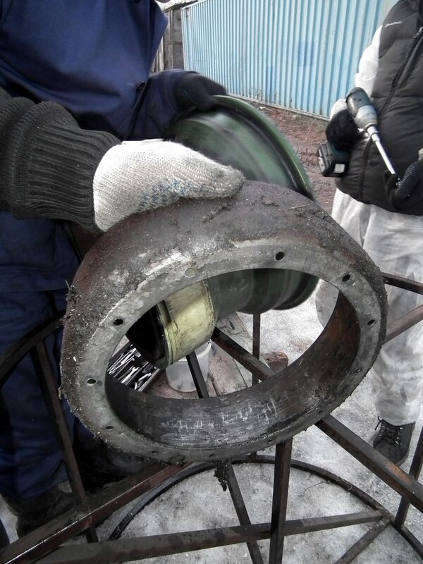

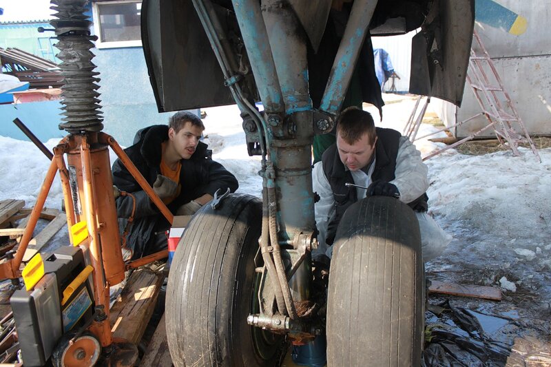

4. Демонтировано внутреннее колесо с левой основной стойки шасси; (Михаил, Юра, Алексей, Володя)
5. Разбортировано колесо, примерена покрышка от МиГ-29;
6. Завершена очистка и пропайка сеток фильтров тонкой очистки; (Евгений, Дмитрий Фомич)

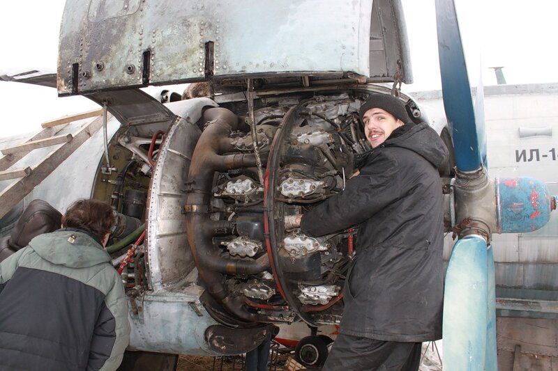

7. Демонтированы верхние капоты тепловой системы левой мотогондолы, обслужены все соединения; (Сергей, Евгений, Евгений)

«Примерка покрышки от МиГ-29 на колесо Ил-14Т»

Очистка внутренних полостей мотогондоллы второго двигателя
«Вскрытие отсека патрубков выпускной системы» на Яндекс.Фотках
«Ремонт ВЗ системы охлаждения.» на Яндекс.Фотках
http://fotki.yandex.ru/users/atm-01841/view/298410/
«Установка капотов выпускной системы после очистки» на Яндекс.Фотках

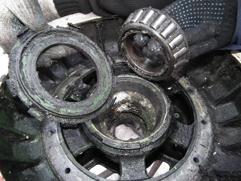

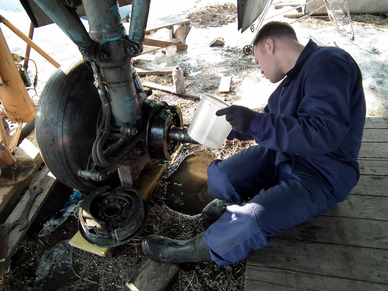

Не помогла
«Подготовка к демонтажу колеса » на Яндекс.Фотках

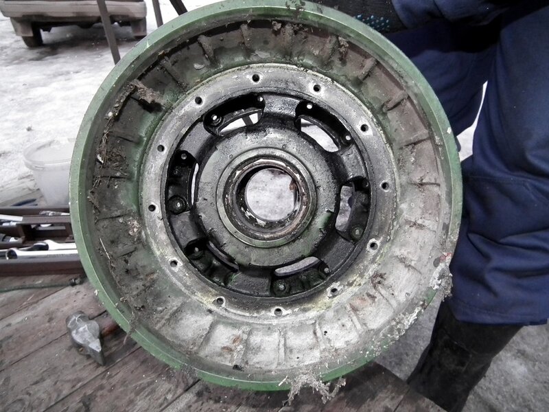

«промывка тормозного барабана» на Яндекс.Фотках
Химия 🙂
«Фильтры тонкой очистки топлива после промывки» на Яндекс.Фотках
http://fotki.yandex.ru/users/atm-01841/view/298426/
«тело фильтра тонкой очистки» на Яндекс.Фотках

Колесо на сладкое 🙂
«подготовка к расбортированию колеса основной стойки.» на Яндекс.Фотках
«Раз подход!» на Яндекс.Фотках
«Танцы с бубном)» на Яндекс.Фотках
«Два подход!» на Яндекс.Фотках
«ГонГ!» на Яндекс.Фотках
«Третий РАунд!)» на Яндекс.Фотках
«Романтика)» на Яндекс.Фотках
«Диск основной стойки шасси» на Яндекс.Фотках
http://fotki.yandex.ru/users/atm-01841/view/298454/
«Тормозной барабан» на Яндекс.Фотках
http://fotki.yandex.ru/users/atm-01841/view/298458/
«Подшипники» на Яндекс.Фотках

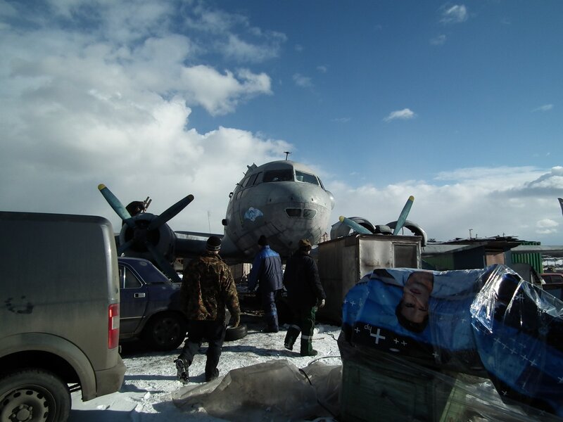

Отдельно пейзаж.
http://fotki.yandex.ru/users/atm-01841/view/298436/

10-18 апреля 2011г - ремонт шасси, демонтаж маслорадиатора и маслобака, подготовка тягача
Прошли очередные выходные в Тушино. Снова удалось немного продвинуться к моменту первого полёта Илюши.  Как и предполагалось - в процессе работы появляются новые трудности, что-то решается на месте, что-то встаёт в трекере как очередная задача, на которую требуется чуть больше времени.  В основном, невозможность решения задач на месте, связаны с отсутствием необходимых запчастей.  Очень радует, что у нашего проекта много друзей.   Люди, если не могут принять непосредственное участие в работе на самолёте в выходные, с радостью помогают что-то достать, дать попользоваться, помочь довезти.  Спасибо Вам!
Так, Вадим ( VK68 )  нам передал немного термоусадочной ткани на обтяжку рулей.  Обещал помочь передать топливные насосы БЦН.
Сергей  достал специальный инструмент и муфты для сращивания проводки, а также хомуты. Он регулярно нас консультирует по энергетике самолёта.
Олег нашёл новые насосы БЦН в Коврове.
Михаил обеспечивает нас метизами и занимается всеми задачами, связанными с токарной и фрезерной обработкой металла.
Супруга Vovacii подобрала нам промышленную краску для алюминия фирмы Тикурилла.
С наступлением тепла работы на самолёте продолжаются не только по выходным, но и вечерами в будни.  Т.е. вторник и четверг с 18:00 и до "зелёного свистка".
Итак, что за неделю было сделано:
1. Отмыт, очищен до блеска колёсный диск основной стойки.  Окрашен. (Олег, Миша);
2. Демонтирован и промыт маслобак  правого мотора. (Vovacii, Олег, Миша, Евгений, Юра);
3. Демонтирован и промыт малорадиатор правого мотора (Vovacii, Олег, Миша, Евгений, Юра);
4. Демонтирован и промыт маслофильтр правого мотора (Vovacii, Олег, Володя);
5. Запущен насос флюгирования воздушного винта правого мотора, проверена работа системы (Vovacii, Олег, Миша, Евгений, Юра, Денис, Володя);
6. Восстановлена работоспособность авиагоризонта - из 2 нерабочих собран 1 рабочий. Можно отдавать на проверку в лабораторию. (Иван, Юра);
7. Запущены и проверены преобразователи (Денис, Иван);
8. Проведены профилактические работы на тягаче Ил-14 - Зил-131.  Восстановлена работоспособность электросистемы.  Машина запущена (Юра...);
9. Вывернуты ряд труднодоступных свечей с моторов, проведена ревизия (Сергей);
10. Восстановлена работа переключателя магистрали противопожарной системы (Денис, Володя);
11. Частично отмыты капоты правого и левого мотора (Андрей, Олег, Алексей);
12. Демонтированы наземные разъёмы подключения гидростанции к самолёту для изготовления переходников и установки современных разъёмов. (Миша);
13. Сборка наземной гидростанции, установка доп. фильтров. (Миша, Евгений);
Какие трудности вылезли:
1. Течь маслорадиатора - 5 мест.  Придётся запаивать соты;
2. Трещина клапанной крышки на одном из цилиндров (скопившаяся вода разморозила клапанную крышку);
3. Повреждения ряда свечных проводников (трещины и разрушения изоляторов);
4. Значительная коррозия колёсного диска;

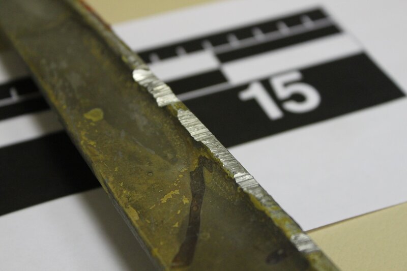

5. Перегрев и микротрещины на одном тормозном барабане;
6. Началась течь второго БЦН, нужно срочно менять!;
7. Коррозия муфт заделки гибких маслопроводов;
8. Не удаётся отвернуть винты крепления лючков доступа к верхним цилиндрам;
9. Разрушения гаек подводки проводов управления к магнето;

Утро воскресенья началось с демонтажа маслорадиатора. Я Вам скажу, что весит пустой маслорадиатор не менее 70 кг!  Так, что снять - поставить его задачка не тривиальная.
«Демонтаж маслорадиатора»

«Подготовка к окраске колёсных дисков»

«Vovacii и маслофильтр»

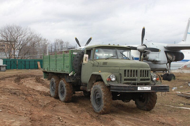

Эта машина приобреталась несколько лет назад специально под буксировку Ил-14Т.   (мечта об Илюше зрела давно)
«Зил-131 Дизель - буксировщик Ил-14Т»
«Активация флюгерного насоса воздушного винта»
[media]http://www.youtube.com/watch?v=wcQGogaZL20[/media]
«Течь керосина из клапанной крышки»
«Переноска маслобака Ил-14»
Вчера мы увидели вот такой ужас!  Однако уже сегодня первый пробный шланг был перезаделан Vovacii.
«Коррозия заделки маслошлангов»

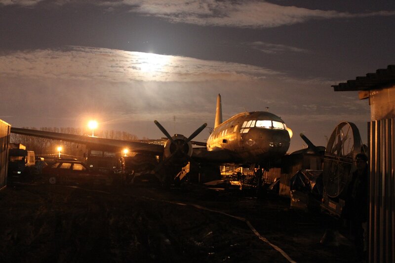

Вечерело, стали загораться лампочки на приборной панели ;-)
Уходя домой уже светила луна.  Красавец Ил-14 выглядел просто потрясающе в лунном свете.
