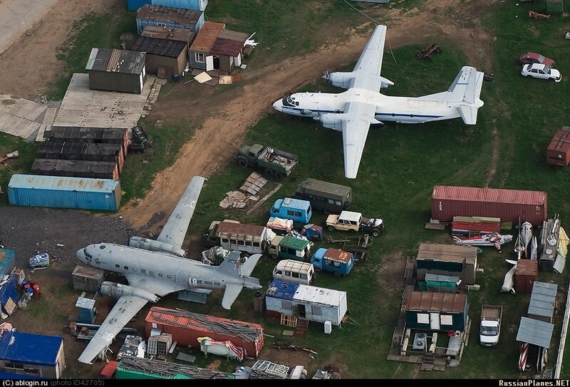

Ил-14 в Ростове
http://iva-savickii.narod.ru/Avia/Il-14T/page_01.htm
И похоже что его там уже нет

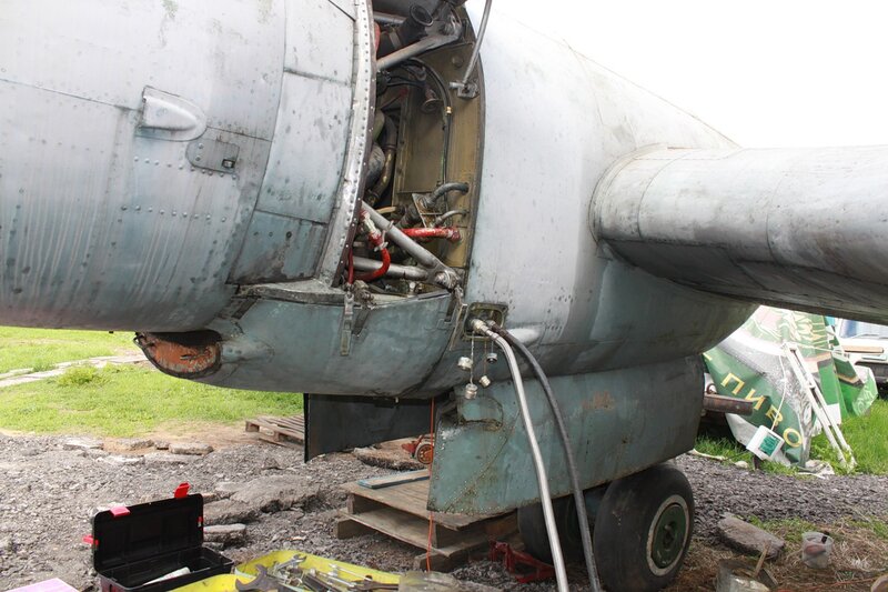

21 апреля 2011г  Установка нового БЦН и ночная перекачка топлива.
На этой неделе у нас произошло несколько приятных событий:

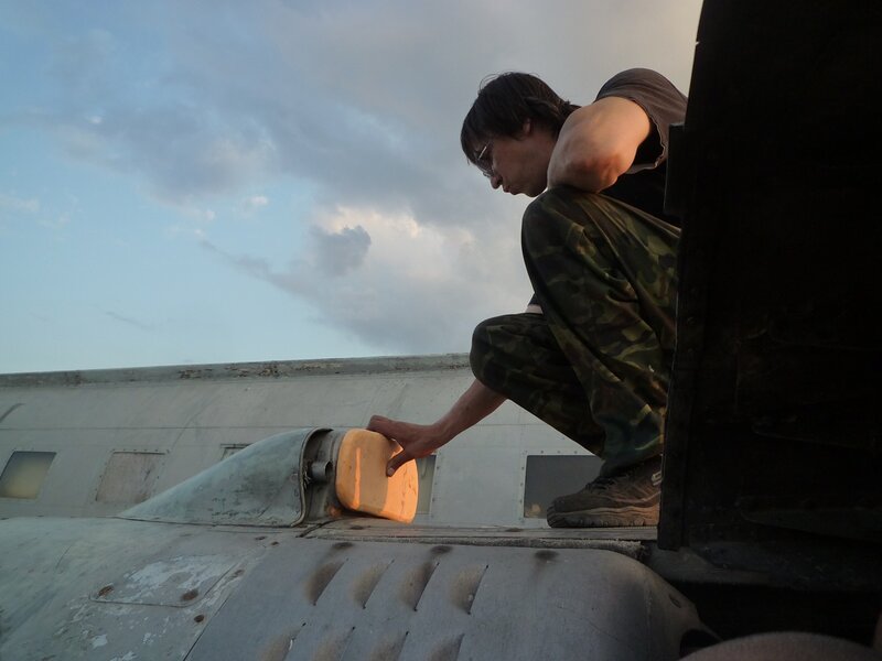

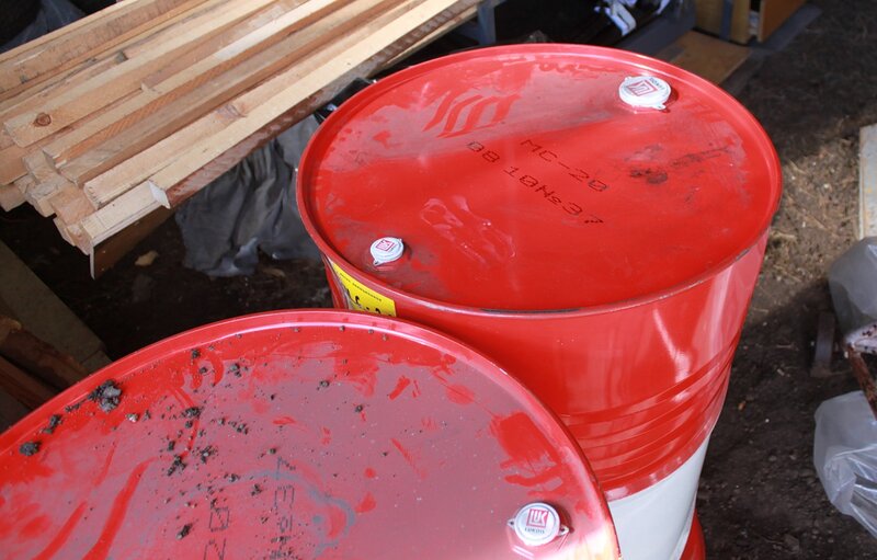

Vovacii купил 2 бочки МС-20!  А это 433л.  Теперь есть, что заливать в моторы.
«Масло моторное МС-20»

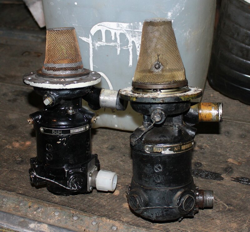

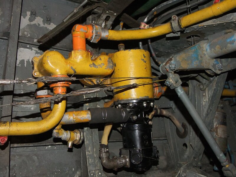

  VK68 нам сделал большой подарок!  Он подарил два новых топливных насоса БЦН и немного ткани для перетяжки рулей самолёта.  Эти насосы необходимы для подкачки топлива из баков, включают их на этапе взлёта и набора высоты, перед посадкой, а также в случае необходимости питания двигателя из противоположенной группы баков. Они стоят перед пожарными кранами.
«БЦН»

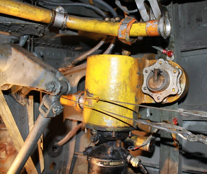

  Как я рассказывал ранее,  при первых включениях насос на правой группе баков у нас сразу потёк. Там умер резиновый уплотнительный сальник.  Все попытки приобрести новый сальник успехом не увенчались.  Т.к. обычный сальник имеет в конструкции металлическую шайбу, а установленный в насосе – мягкий.  1,5 тонны промывочного керосина было перелито в левую группу, насос снят.   Однако на прошлой неделе мы обнаружили течь и из левого БЦН.   Похоже керосин делал своё дело – растворял отложения в системе.
«течь старого БЦН»

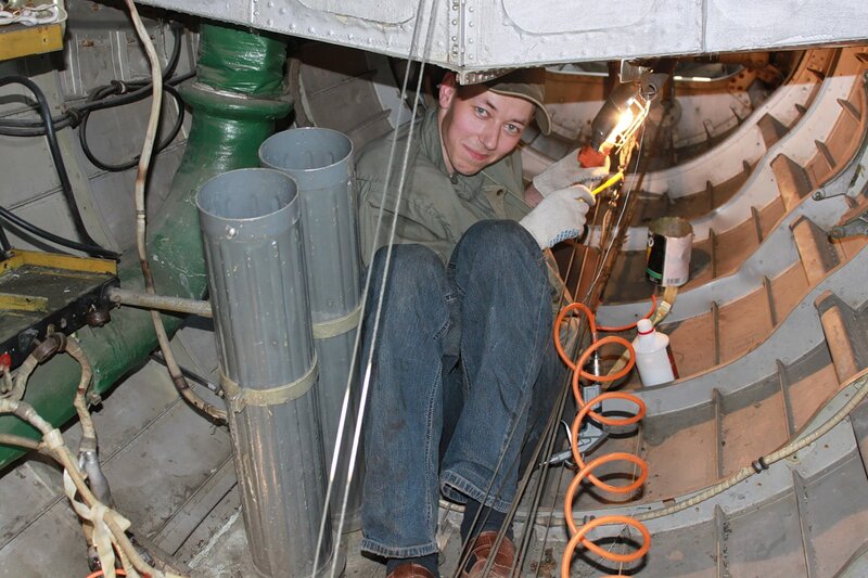

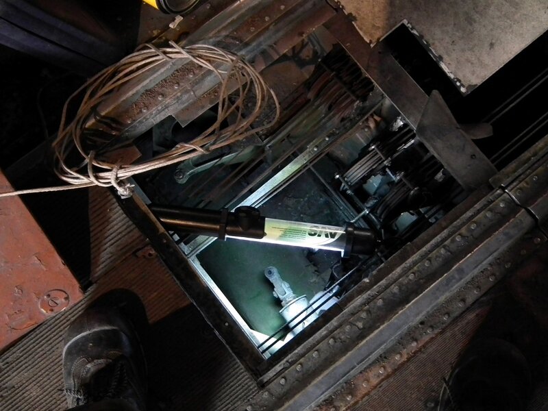

  Получив столь долгожданные насосы мы без промедления решили восстановить систему правого мотора.  Собравшись вечером, после работы в четверг, полны энтузиазмом мы включились в работу.   Олег очищал внутренние полости трубопроводов от отложений, Миша и Юра начали собирать насос.  Денис, в это время, наладил работу штатной системы освещения в мотогондолах.
«освещение в мотогондоле»
Успешно установить насос в систему удалось часам к 11 вечера.

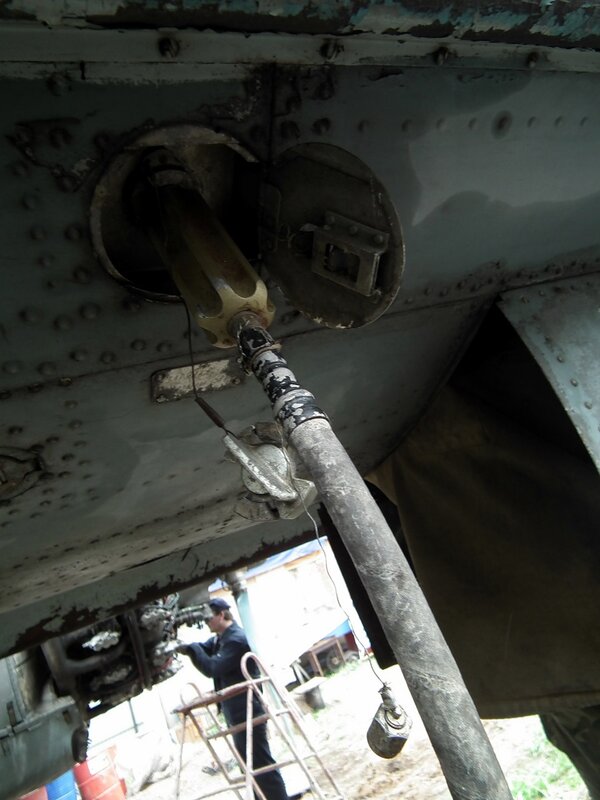

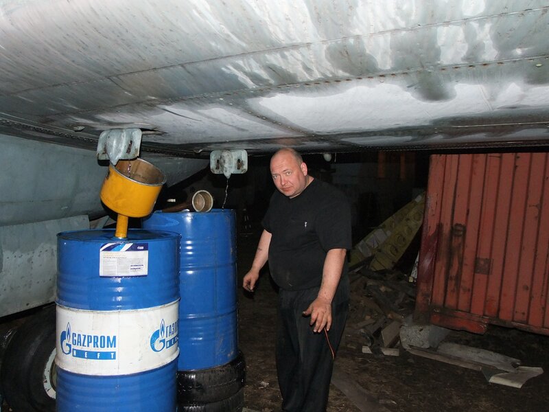

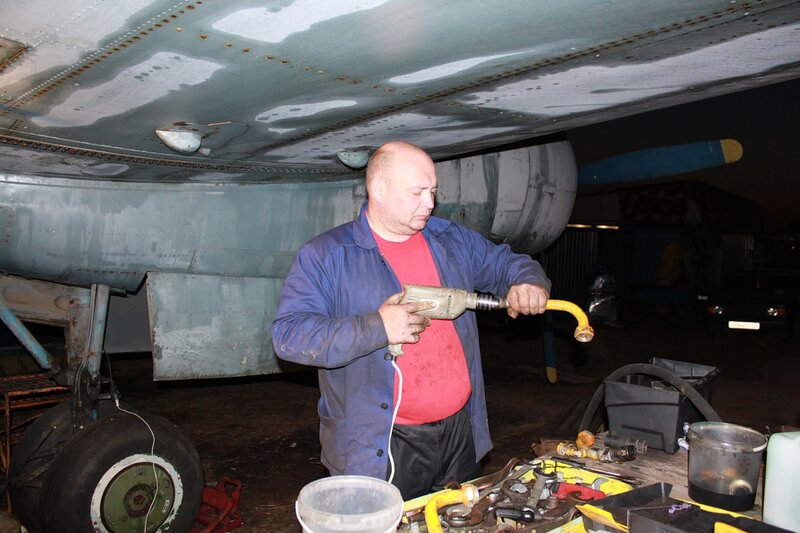

  Запустив левый БЦН мы попытались перекачать всё топливо.  Однако это было не так легко, как казалось.  Горячий керосин ручьём бил из работающего насоса. Сальник внутри старого БЦН похоже развалился полностью.  Так оставлять самолёт было уже нельзя.

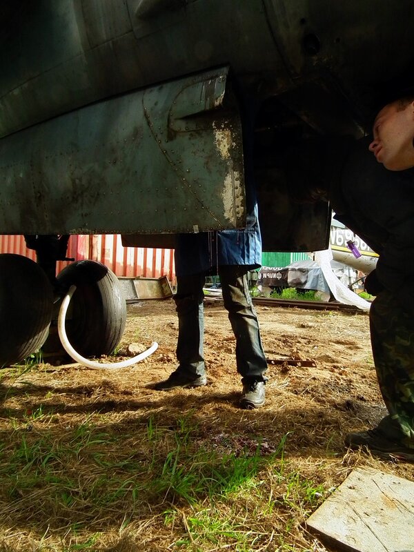

Пришлось принять все возможные варианты слива топлива.   Под краны слива отстоя были установлены 200л бочки и слив пошёл.
Закончен слив был только около 5 утра.
Не знаю уж, что ребята говорили своим жёнам – вернувшись под утро домой, но стойкий запах авиационного керосина говорил о бурной ночи.

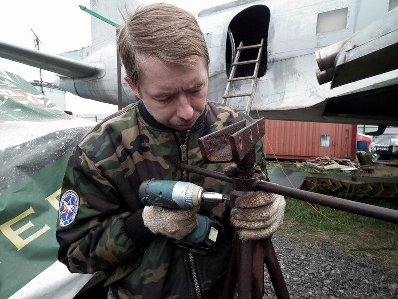

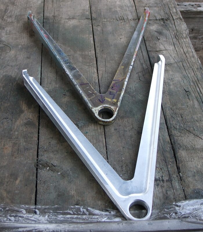

  На этой неделе был изготовлен новый кронштейн навески руля направления.  Материал Д16Т. Теперь он будет анодирован, установлен новый подшипник, окрашен и установлен на отремонтированный руль направления.
«Кронштейн навески руля направления»

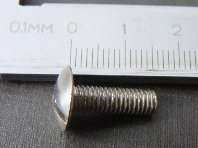

  Также, специально под заказ, были изготовлены винты капотов и зализов из нержавеющей стали.  К сожалению, большинство родных винтов имеют коррозию, сорванные шлицы и фактически непригодны для эксплуатации.

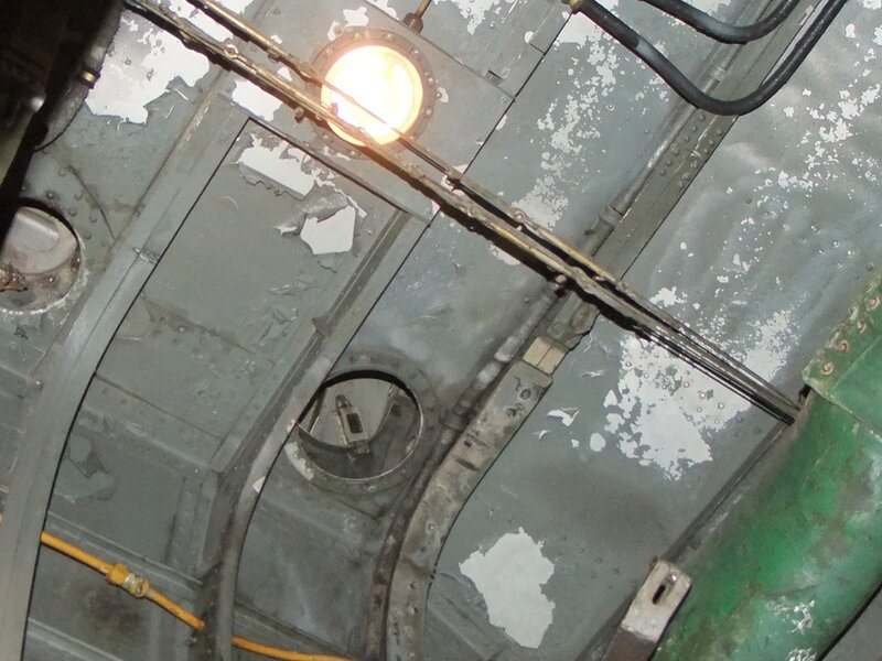

По левой консоли:

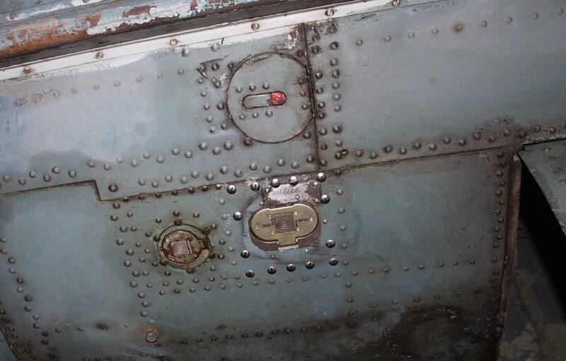

  • открыты и пролиты проникающей смазкой все легкосъёмные лючки на верхней поверхности левой консоли;
  • сняты и обследованы топливомеры бака №1 и №4 (см. рис. 250, поз.15 “Конструкция и эксплуатация Ил-14[ch8243]);
  • заменен топливомер 4-го бака (на нём индекс – БАК 2) на новый;
  • старый топливомер вскрыт, очищен от грязи и приведён в рабочее состояние. Отложен про запас.
Чего не хватает:
  • на снятом топливомере, который ушёл в запас, деформирован  поплавок, а также испорчена прокладка между корпусом и крышкой. Неплохо  бы заменить-и можно использовать =)
  • трёх гаек “на 9[ch8243] контровки крепления топливомера 4-го бака;
  • контровочной проволочки на разъеме топливомера 4-го бака;
  • на топливомере 1-го бака не затянута одна шпилька-закисла резьба и гайки вывернулись вместе со шпилькой, нужно размачивать;
  • на заправочной горловине 4-го бака отсутствует пробка;
  • шланги дренажа баков задубели и потрескались-требуется замена;
  • на левой консоли отсутствуют 2 легкосъёмных лючка около мотогондолы;
  • сгнила проволочка, удерживающая лючок заливной горловины бака №2.

26 апреля 2011г  Установка нового БЦН в левой мотогондоле
26 апреля мы работали очень бодро.
Олег был диджеем!
[media]http://www.youtube.com/watch?v=cqruPE6BAY0[/media]
[media]http://www.youtube.com/watch?v=n9veJSOy7bE[/media]

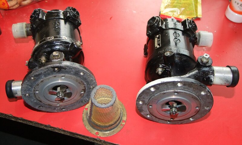

трубопроводы были очищены, БЦН установлен!
«Новый (слева) и старый БЦН»
«Обратный клапан»
«Очистка топливопроводов»

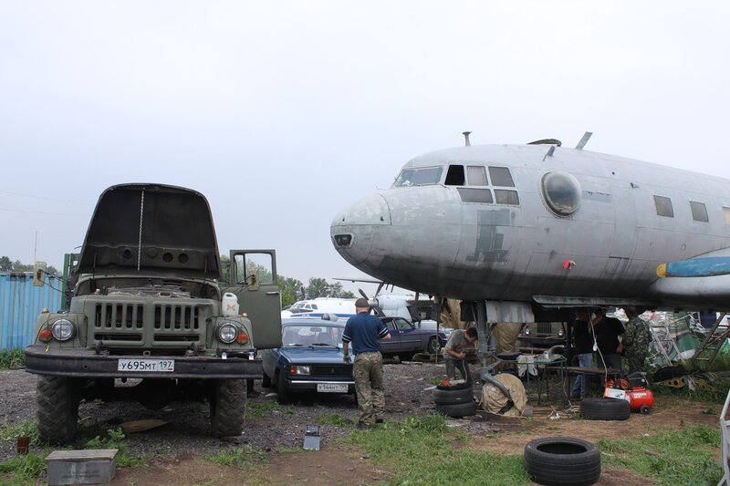

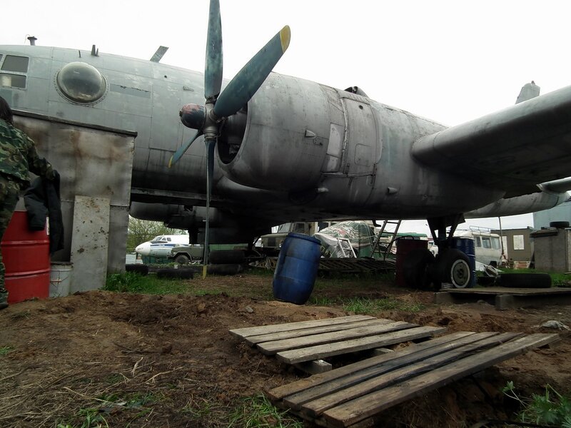

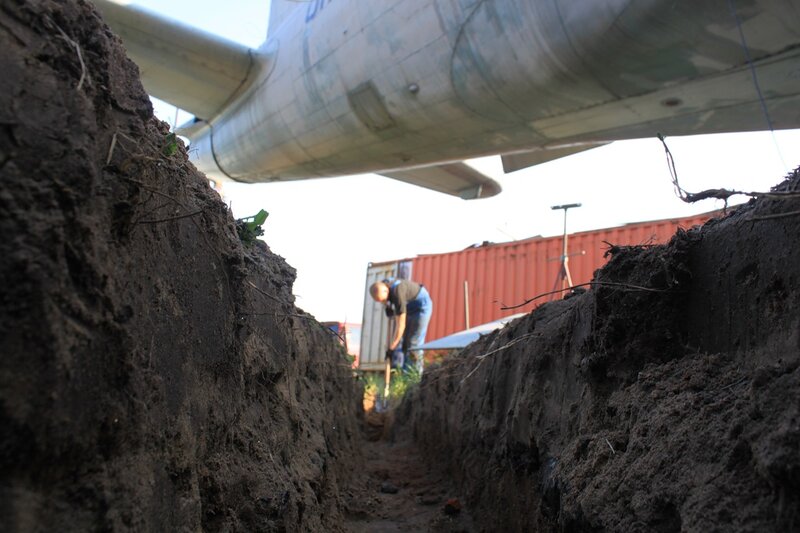

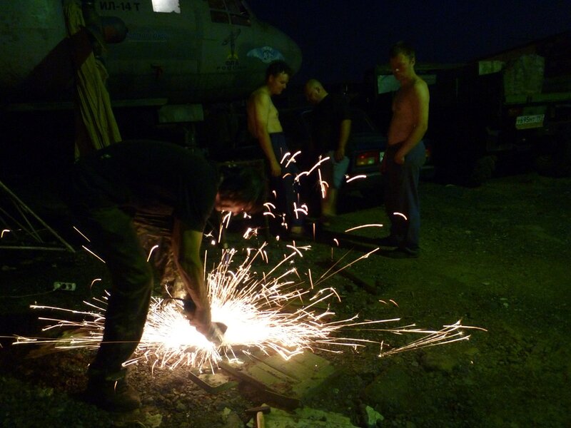

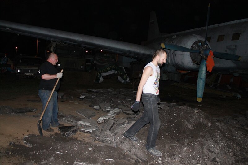

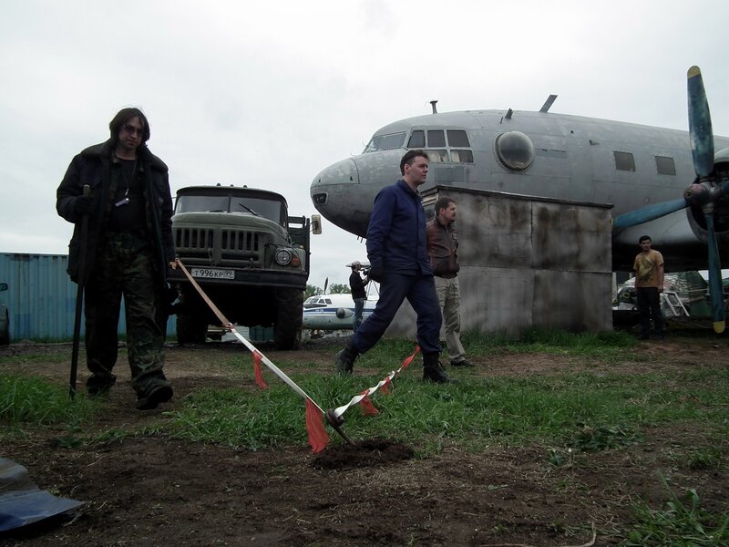

В преддверии майских праздников и при появившейся возможности было решено сделать хорошую подъездную дорогу к самолёту.  А то после дождя не всегда на машине можно было подъехать.
Решено - сделано.  Заказано 3 МАЗа асфальтовой крошки.  Привезли нам её в 4 ночи ;-)
28 апреля в ночь первый камаз крошки силами Андрея, Олега, Алексея, Юры и Сергея - раскидали, а также начали заниматься очисткой малобака.
«Работа кипит»

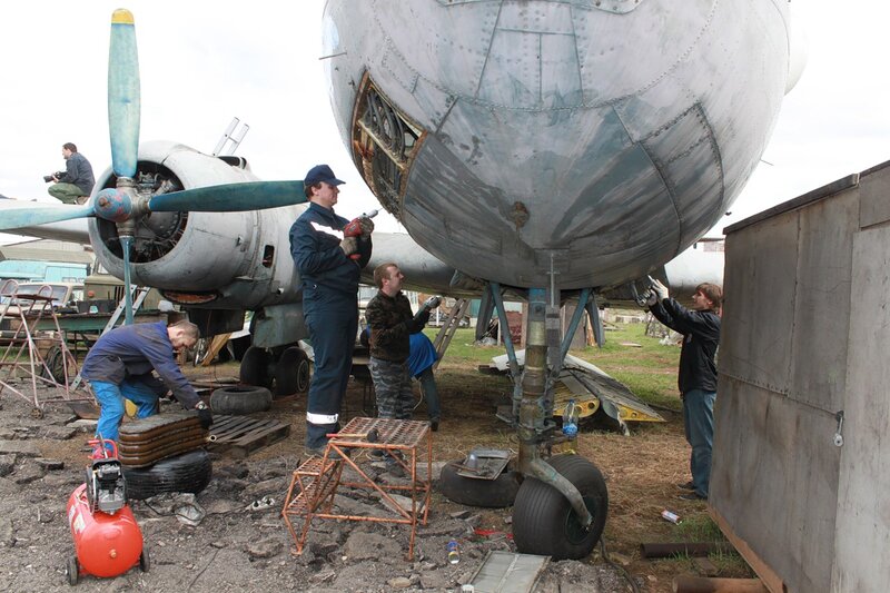

1 мая работа закипела.
Сделано:

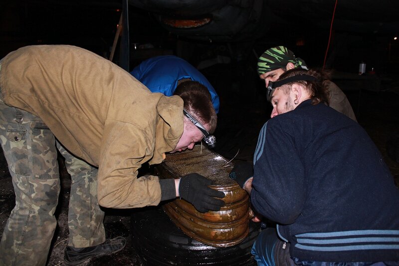

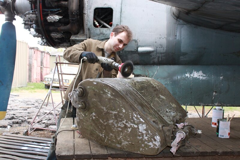

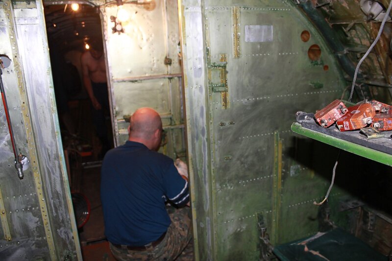

  • Очистка маслобака (Юра, Сергей)
  • Промывка, дефектация и пайка маслобака (Leksey, Юра, Сергей, Андрей)
  • Завершёна осмотр и дефектация свечей и проводников обоих моторов, составлена таблица состояния; (Сергей)
  • Замена резиновых шлангов у БЦН на качественные иностранные аналоги бензомаслостойких шлангов; (Олег)
  • Замена винтов крепления обтекателей правой мотогондолы на винты из нержавейки; (Vovacii, Сергей, Андрей, Лида, Евгений)
  • Вскрытие, обслуживание и замена всех винтов на люках в носовой части фюзеляжа по правому борту, установка новых анкеров; (Юра, Vovacii, Сергей)
  • Разравнивание асфальтовой крошки; (все присутствующие)

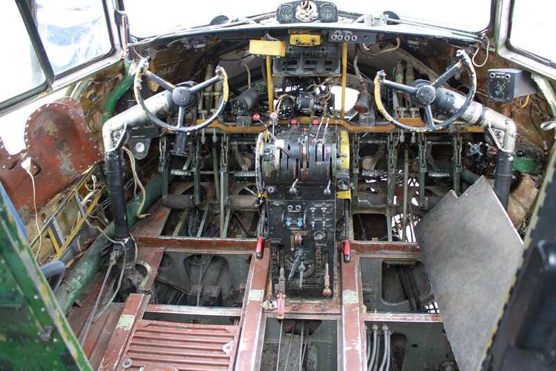

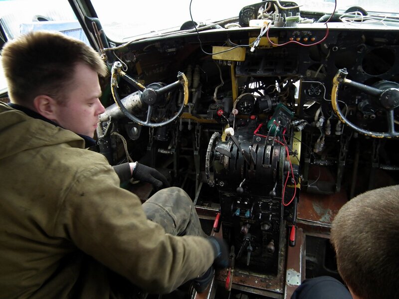

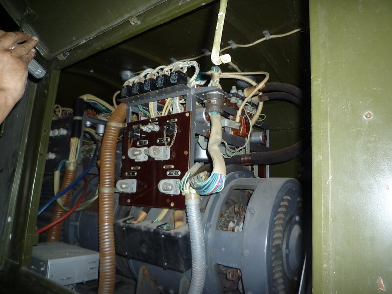

  • Работы по электрике: (Денис)
    • Прозвонка цепей индикации шасси, закрылков, масломеров;
    • Сращивание проводов термопар 2-го и 5-го цилиндров левого мотора;
    • Обранужение термопар ПОС на входе в систему калорифера правого мотора и на выходе из системы;
    • Приступили к демонтажу и ликвидации остатков проводки на месте штурмана;

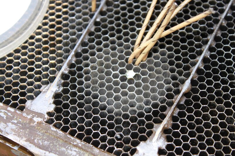

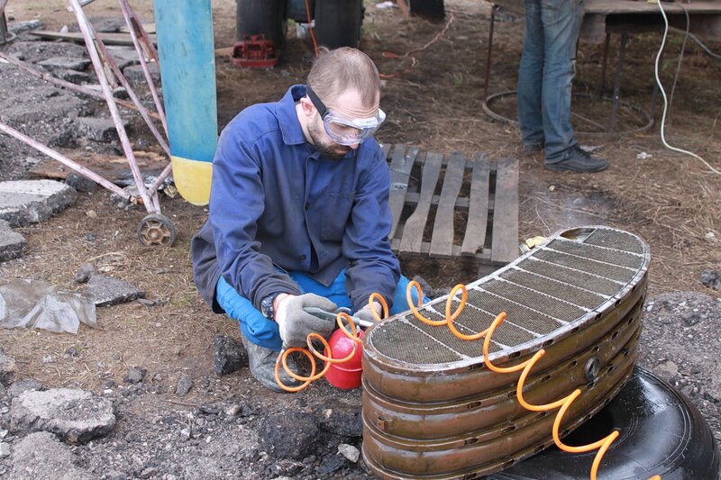

Отчёт Leksey  по ремонту маслорадиатора:
При помощи насосной станции, струей керосина под давлением помыты "соты", корпус, а также та часть внутреннего устройства радиатора что доступна через патрубки.
Далее были достаточно длительные попытки определить источники течи.
Для этого при завинченной сливной гайке, расположенный в штатной ориентации радиатор, заполнялся свежим керосином.  .....Требуется примерно 20 литров керосина, чтобы заполнить радиатор.
Из мест, где имеются повреждения начинает обильно сочиться керосин. Определить при этом, откуда именно - достаточно сложно: сразу начинают наполняться керосином ячейки соседние с дефектной. Продувка сжатым воздухом каналов не сильно помогает определить источник.
В итоге пришли к тому, что интенсифицировали течи путем увеличения давления внутри маслорадитора, заводя пистолет в патрубок и герметизируя этим места при помощи собственных ладоней. При этом керосин начинал бить не только из дефектных ячеек, но и в лицо.
Дефектные каналы отмечали, вставляя в них длинные обрезки проводов. В дальнейшем опытным путем, экспериментируя с намыливанием (правда, не нашли ничего с достаточным пенообразованием), обнаружили что искать течи можно носом. Достаточно наддуть бак и приблизить нос вплотную к поверхности маслорадиатора.
Отыскав первую партию течей, решили паять их не сливая до конца керосин. Перевернули на бок радиатор и призвав Дениса, обесжириватель, паяльник, канифоль и припой заделали их.
Снова наполнили керосином, выявили очередные течи, в т.ч. свищи в местах нашей же пайки. Позже стали использовать еще флюс, а также фен для нагрева места пайки.
К 12 ночи после множества поисков дефектов, перепаек уже запаянных мест (не получалось достичь герметичности) добились что керосин перестал течь.
Неясен вопрос с окончательное проверкой маслорадиатора. Нужна ли она и какое давление рабочее, а также, собственно, как произвести проверку.
Насколько возможен ремонт на смонтированном радиаторе, можно ли производить его без слива масла?
«Поиск и запайка течей маслорадиатора»

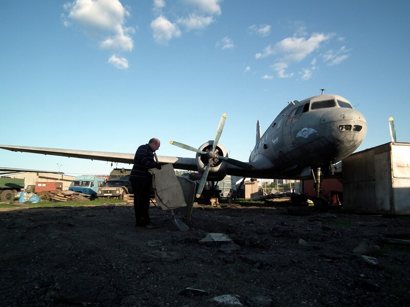

Продолжали ровнять площадку перед самолётом
http://fotki.yandex.ru/users/atm-01841/view/322481/
Людь. 🙂
http://fotki.yandex.ru/users/atm-01841/view/322476/

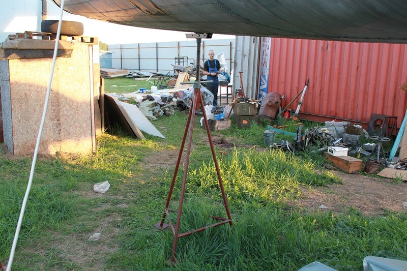

Постамент под гидроподъёмник
http://fotki.yandex.ru/users/atm-01841/view/324532/

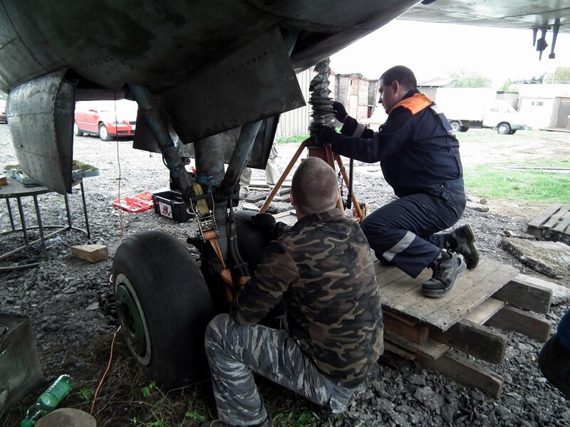

Стопорение амортизаора.
http://fotki.yandex.ru/users/atm-01841/view/324535/

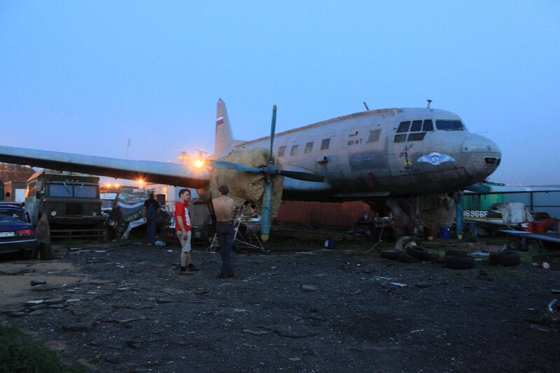

Майский отчёт по работам на Ил-14Т
После небольшого перерыва в повествовании рассказа про восстановление Ил-14Т на Тушинском аэродроме я вновь возвращаюсь к описанию этого увлекательного занятия.
«Ил-14Т и Ан-26 в Тушино - май 2011г»

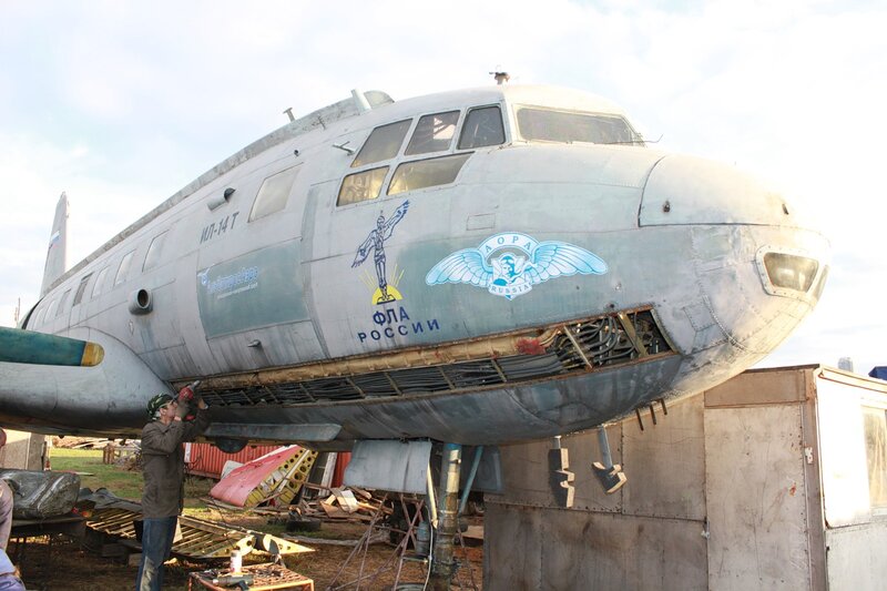

За прошедшие 3 недели мы немного продвинулись, а именно:
- оживили гидроазотнуюсистему самолёта;
- отгоняли переднюю стойку шасси;
- отгоняли цилиндр уборки/выпуска закрылков;

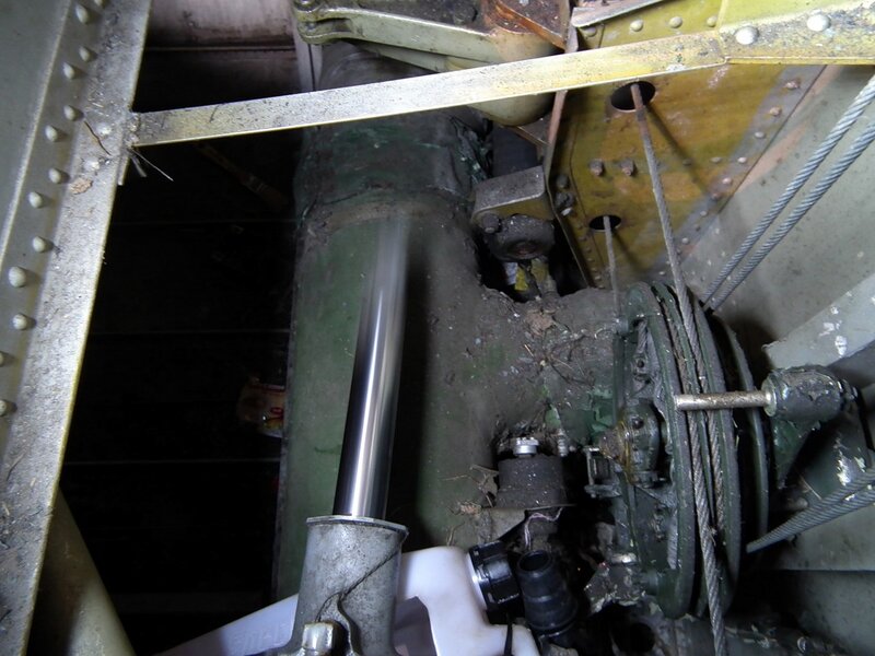

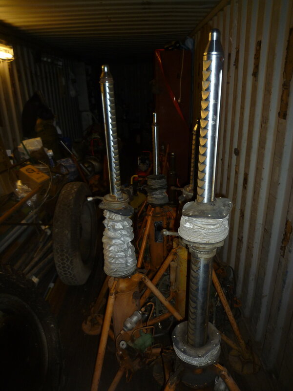

- заменили спирто-глицериновую смесь ("ликёр-шасси") в амортизационных стойках шасси и зарядили их до номинального давления;
- приобрели 3 мотора АШ-82Т;
- заменили на правом моторе топливный насос высокого давления НВ-82;
- завершили восстановление силовой электропроводки постоянного тока, повреждённой вандалами;

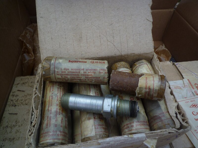

- приобрели новые свечи на АШ-82Т;
- начаты работы по обслуживанию тросовой проводки управления;
также был выполнен ряд хоз. работы.

Он много интересного и полезного нам рассказал, привёз книги и несколько коробок свечей в подарок.
«Сан Саныч делится опытом с Олегом»
«В офисе РАОПА»
«Свечи 75-го года выпуска»

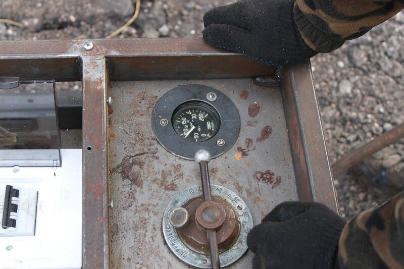

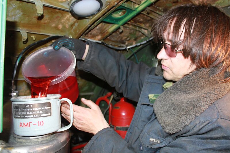

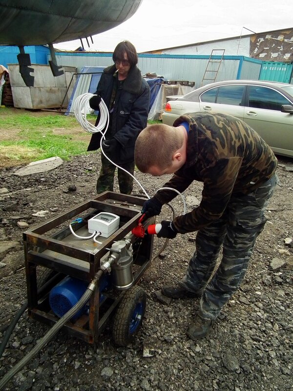

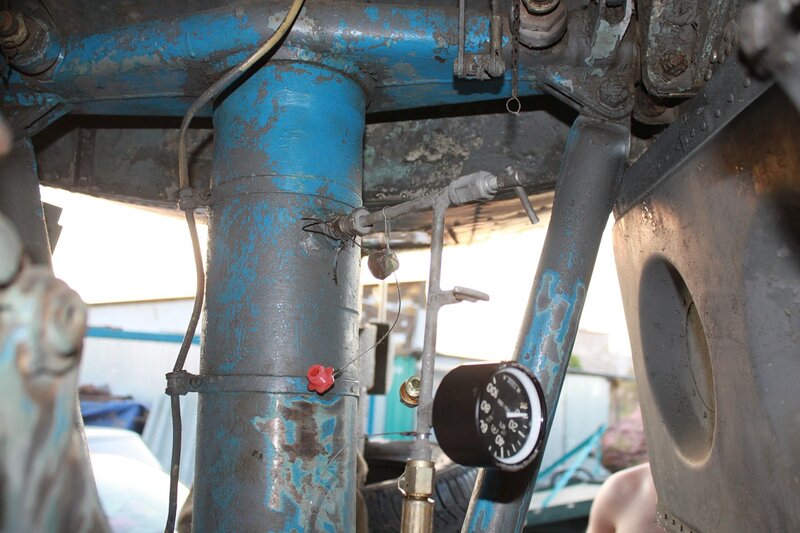

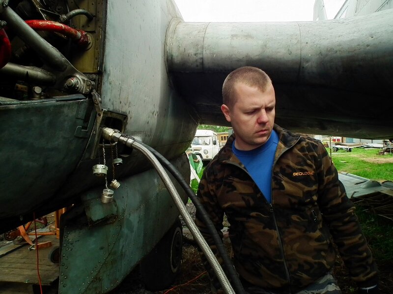

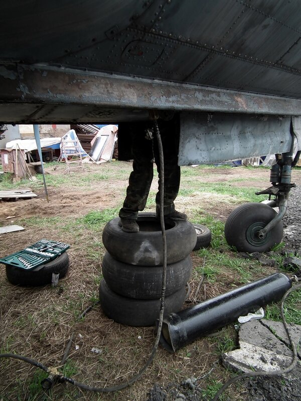

Накачка гидросистемы самолёта
«Заправка азотом Ил-14Т»
«Заправка азотом Ил-14Т - 150 атм»

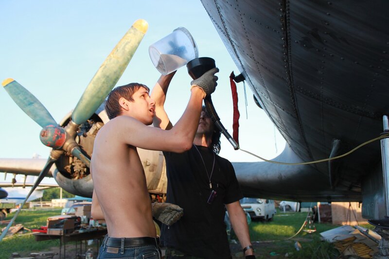

«Михаил заправляет АМГ-10 в Ил-14Т»
«подключение наземной гидростанции к Ил-14Т»
«Давление около 100 атм в наземной гидроустановке»

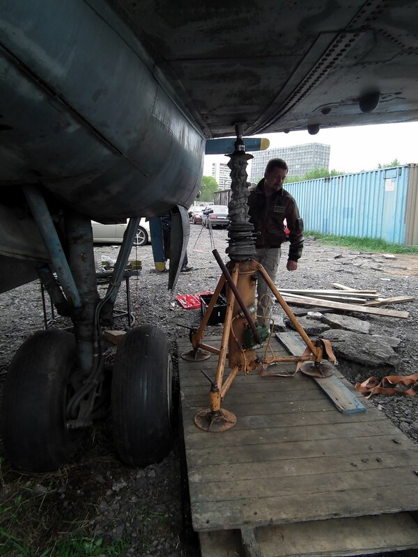

Поехали!
[media]http://www.youtube.com/watch?v=7bnILk5GKUk[/media]

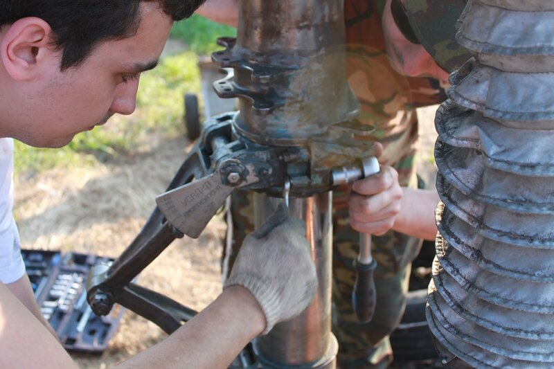

появились проблемы - стойка не вставала на замок. Причина - серьга не попадала в замок, т.к. из за ограниченности подъёмников нам пришлось обжать и зафиксировать амортизатор стойки.
[media]http://www.youtube.com/watch?v=Cm179B1V_eg[/media]
Заправка спирто-глицеринновой смесью стоек шасси
«Заправка спирто-глицериновой смесью носовой стойки шасси Ил-14»
[url=http://fotki.yandex.ru/users/vulkan-avia/view/445940/]
«Заправка азотом стойки шасси Ил-14Т»

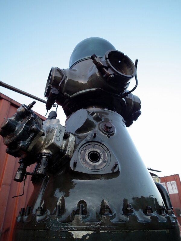

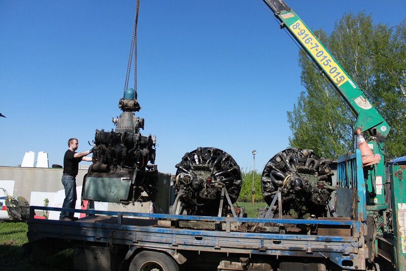

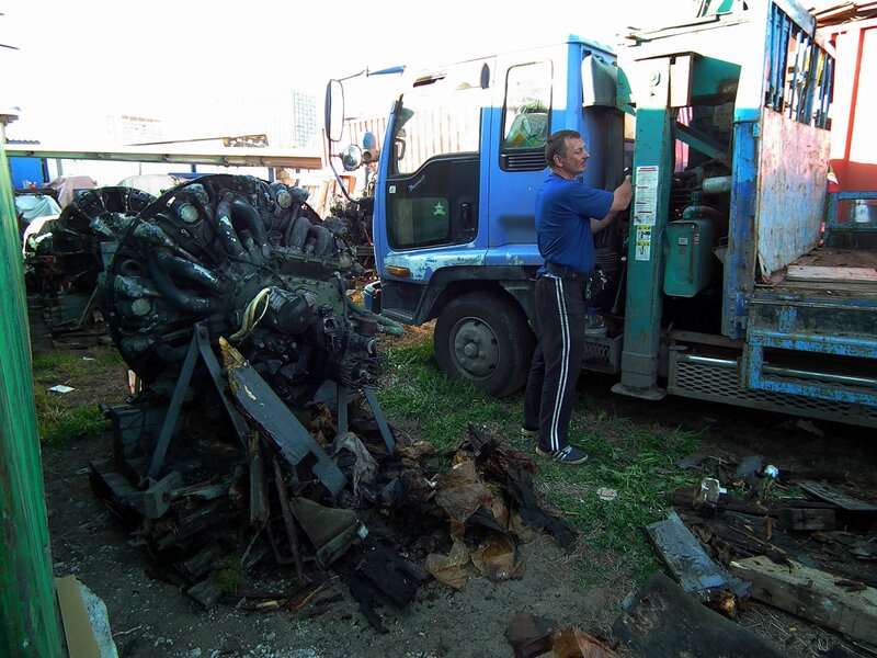

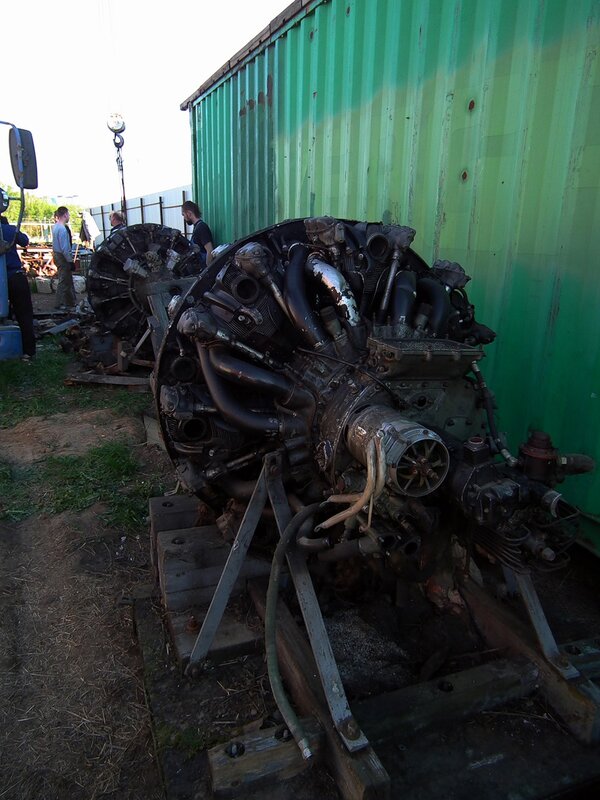

Нам подарили 3 мотора АШ-82Т
Ильинский Борис Игоревич и Лейко Олег Юрьевич подарили нам 3 мотора АШ-82Т. Один - как учебное пособие, а два как реальные доноры (они были законсервированы и практически полностью комплектны).
«погрузка АШ-82Т»
«перевозка АШ-82Т по МКАДу»

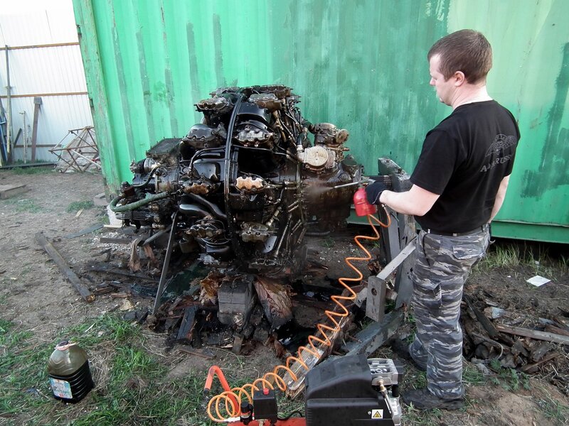

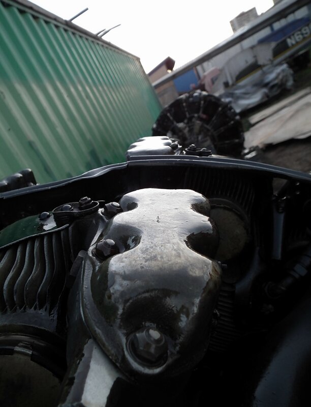

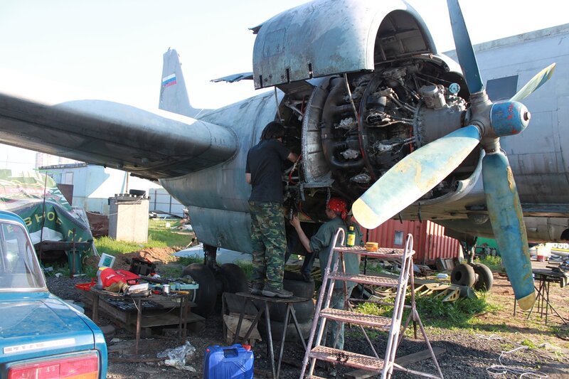

«Работы на моторе Ил-14Т»

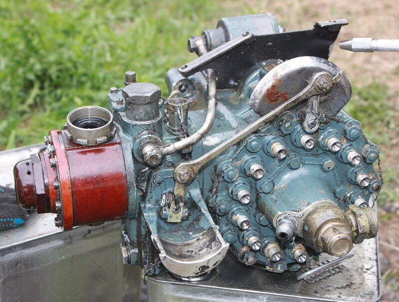

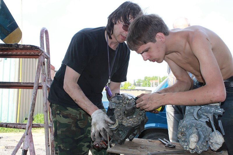

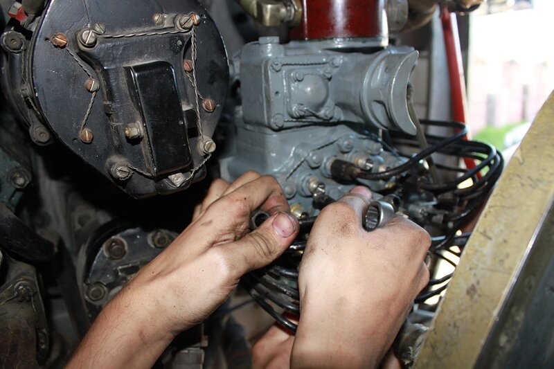

С "донора" был демонтирован исправный топливный насос НВ-82
«НВ-82 (топливный насос высокого давления)»

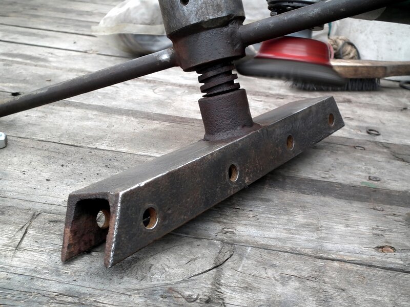

«Попытки отмочить НВ-82»
Установка "нового" НВ-82
«Установка НВ-82 на мотор»
Очистка носовой стойки шасси, подготовка к покраске, обслуживание демпферов "Шимми".
Тросовая проводка управления самолётом - начались работы по обслуживанию.
«Андрей обслуживает проводку управления Ил-14»

Восстановление системы освещения на ЗИЛ-131
«Паша после наладки электрики на ЗИЛ-131»

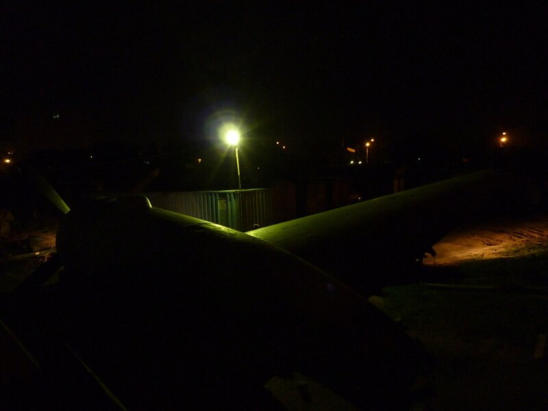

Налаживание наружнего освещения на стоянке Ил-14
«Ртутная лампа, как на мачте городского освещения»

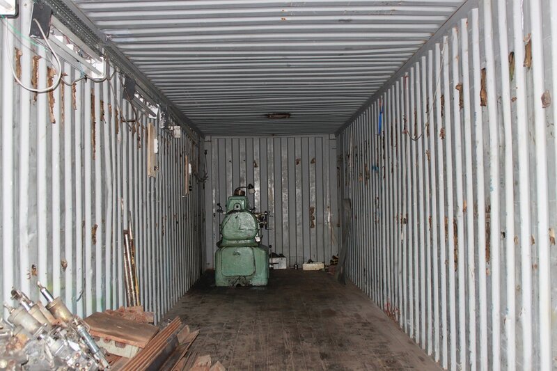

Наведения порядка в контейнерах, установка нового токарного станка
«А теперь другой станок затаскиваем» >
«установка нового токарного станка в контейнер»
Прокладка электрокабеля
Вот, что значит постоянная работа с компьютерными сетями. Алексей, со скоростью профессионального траншеекопателя сделал траншею и уложил в неё электрокабель. ;-)
«Алексей копает траншею»

Дни летят как птицы, вроде как недавно по сугробам ползали, а сейчас уже наступило лето. Самолёт уже не выглядит брошенным. У него появились брезентовые чехлы на моторы.
«Самолёт, укрытый "одеялом" перед сном.»
Интересно, в каком состоянии находится рядом стоящий Ан-26? Тоже ведь скоро не останется их в летном состоянии.
А Ил-14 радует! Оживает! Удачи Вам в дальнейшей работе!
Ан-26 умирает.  Календари просрочены.. Одно радует, что он не подвергся варварскому разорению на цветмет.

Предлагаю вашему вниманию небольшой экспресс-отчётик по проделаным деяниям 2-го и 5-го июня. От винта;.
В четверг Володя Сидор дочистил стойку и мы её покрасили.Заканчивали в темноте под свет налобного фонаря,поэтому есть небольшые пробелы.При покраске ниши устраним.
Вчера она предстала перед нами такой.
Воскресение порадовало теплой, не жаркой погодой.Максим танцевал нижний брейк богу солнца на цирковой подставке для тигров.Потом вспомнил,что забыл подстелить покрытие.
Андрей Денисович готовил компрессор к работе.Очистил от грязи, проверил уровень масла и охлаждающей жидкости.Иногда отходил к соседней телеге и озадачивался вопросом,почему у лебёдки барабан крутится только в одну сторону???На что получил исчерпывающий ответ отца [ch8211] Потому что это механизм!!!
Юрка показал всем мастерство дипломатии подручными средствами[ch8230]
и народ оглядываясь и озираясь-
приступил к работе.
В нашем полку прибыло.Маша занялась очисткой табличек со стоек шасси.
Да так хорошо постаралась,что вопрос стал спорным,прикрепить ли таблички обратно,либо надевать и носить самим[ch8230].????
Юра внимательно посмотрел на мотор
И его осенило.А что если прикрепить транспортир к фланцу насоса и получается отличный измерительный прибор
Если одним глазом смотреть на этот прибор,другим ловить метку плунжера,то можно наиточнейшим образом выставить момент впрыска топлива в цилиндр!!!!! Знай наших,точно ведь полетим!!!!
Миха обслужил и промазал наидорогущщей смазкой подшипники тяг демпферов носового шасси.
Ювелирно подрихтовал защитные колечки.Левша нервно курил у сортира[ch8230].

Пока все ковырялись с ИЛом,другие занимались ЗИЛом
Фёдор с ловкостью осьминога мониторит подторпедное пространство.

Общим собрание директоров было принято решение познакомить ИЛ и ЗИЛ.(перегнали от вандалов,есть факты)
Это совсем не то,что вы подумали.

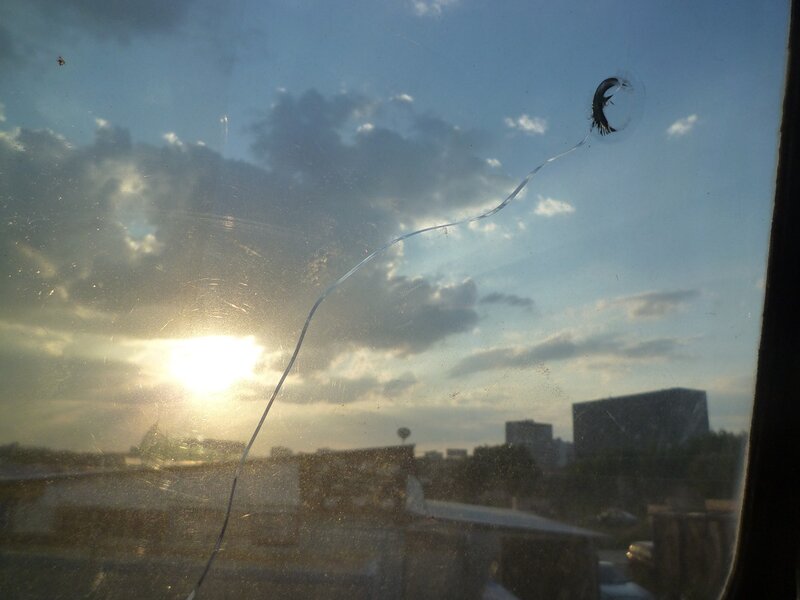

На аэродроме нас ждала печальная весть - какие-то отморозки разбили на Ил-14 левое лобовое стекло.  В Илюху стреляли! Полностью разбить не удалось, но пошла трещина...  Где теперь брать новое стекло?  Эх.....   Не усмотрели....

- промыли и прошприцевали носовую стойку шасси;

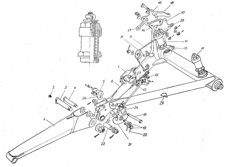

- промыли и прошприцевали юбки капота правого двигателя;
«Механизм юбок капотов»
- установили новый ШРАП-500, который привёз Михаил;
«Подключение ШРАП-500»
- продолжаем восстанавливать разъёмы ЦРУ (слаботочная электрика);
- восстановили цепи концевиков открытия грузовой и основной двери;

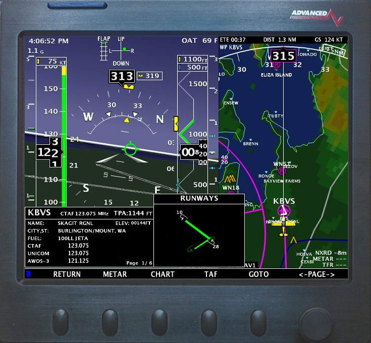

Advanced Flight Systems AF-3000 Series
Напряжение питания только 12В
Устройство в большей степени моноблочное:
  • Блок отображения - системный блок
  • Внешний блок магнетометров курсовой системы
В принципе, имеет фактически полную функциональность внутри системного  блока - и мониторинг двигателя и управление автопилотом. Однако  системный блок продается производителем в разных конфигурациях:
  • EF - только EFIS (базовая конфигурация)
  • EM - EFIS и мониторинг двигателя
  • EE - Универсальная конфигурация
В нашем случае хватит конфигурации EF. Получившийся комплекс будет сравним с рассмотренным выше вариантом Dynon SkyView?.
Достоинства по сравнению со SkyView?:
  • В одноэкранной конфигурации выйдет несколько дешевле - долларов на 300-400.
  • В прайсе фирмы Cetus Aero имеются двумерные и трехмерные карты России для этого прибора по ценам 20300р и 34800р, соответственно
Недостатки по сравнению со SkyView?:
  • Питание 12В
  • Экран меньше - 8 дюймов против 10 у SkyView?
  • В двухэкранной конфигурации выйдет несколько дороже - долларов на 300-400.
  • Меньше возможностей для расширения системы
Цена прибора (на aircraftspruce.com) - $4200 (один экран), $8400 - два экрана.
Цена на aero-shop.ru - 159000р за один экран, соответственно, два будут вдвое дороже.
