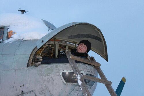

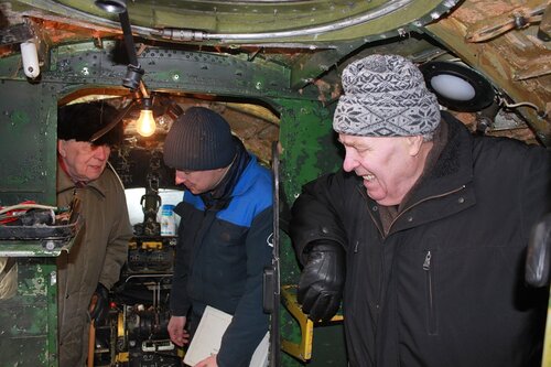

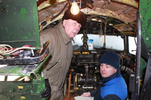

16 января 2011г.Встреча с ветеранами с 30-го завода- создателями Ил-14, работы по планеру самолёта
Сегодняшние работы были очень насыщенными. Несмотря на крепчающий мороз, приехало много друзей - помощников. А также сегодня нас посетили ветераны, создававшие Ил-14Т.Рассказали о годах, когда 30-й завод выпускал Ил-14, а потом и Ил-18. Осмотрели Тушинский Ил-14Т, выслушали наш план работ, дали советы по восстановлению.
Проводив ветеранов мы распределившись по системам, отсекам и приступили к работам.

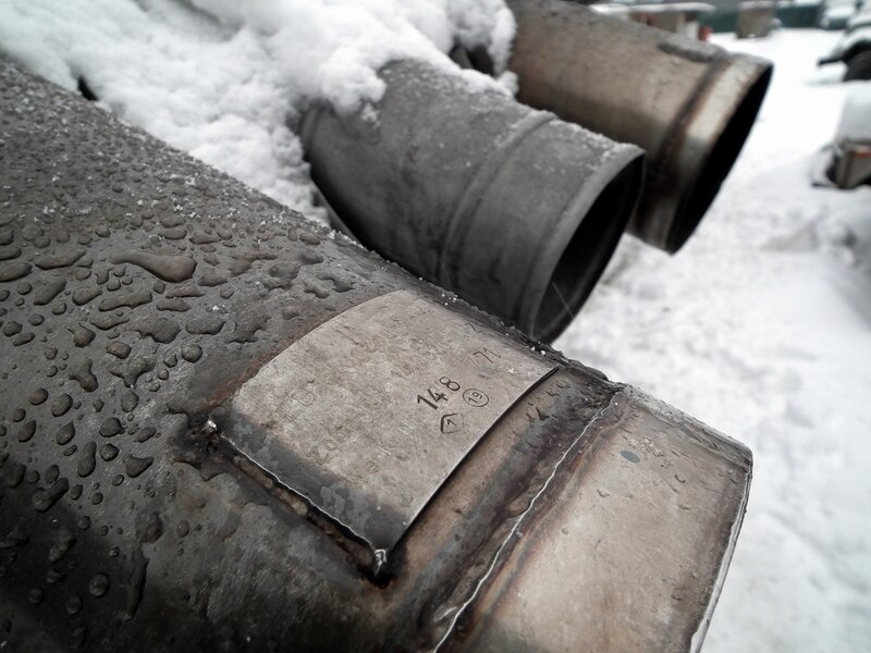

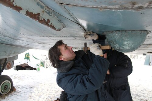

Павел с Катериной отогрели, высушили, смазали и законсервировали верхние лючки на левом крыле, а также пару лючков на фюзеляже. Лючки на замках при этом открывали, а лючки на болтиках не трогали, замазывали сверху.
На левом крыле не хватает двух лючков заливных горловин топливных баков, на правом - одного. На левом крыле резиновые крышки на пробках целы, на правом их нет(открывал не все лючки, так что по правому крылу - предварительно)

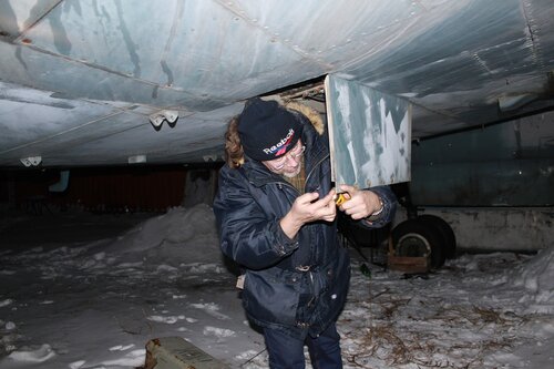

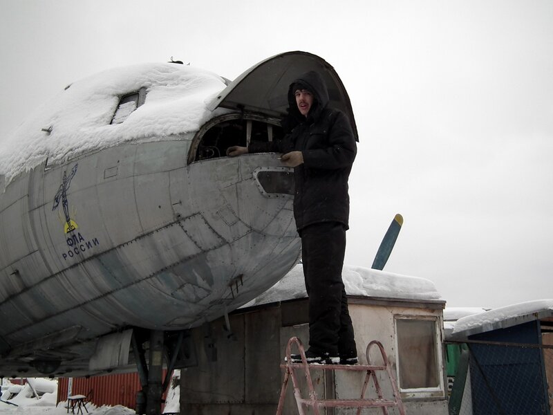

Андрей, Миша и Федя открыли люк фотооборудования. Высверлили на люке заклёпки правой рояльной петли, так как штырь петли не хотел выходить. Открыли, сняли оборудование АРК, выполнили демонтаж повреждённого гидропровода. Длина повреждённого участка 111 см.
«Миша вскрывает люк фотоотсека» на Яндекс.Фотках

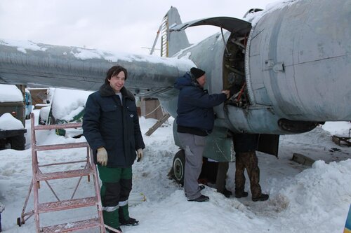

«Хвост Ил-14Т» на Яндекс.Фотках
«Хвостовой обтекатель Ил-14Т» на Яндекс.Фотках

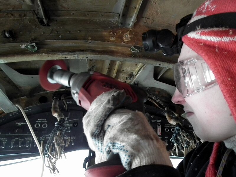

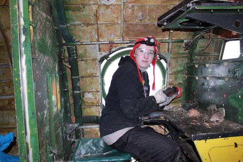

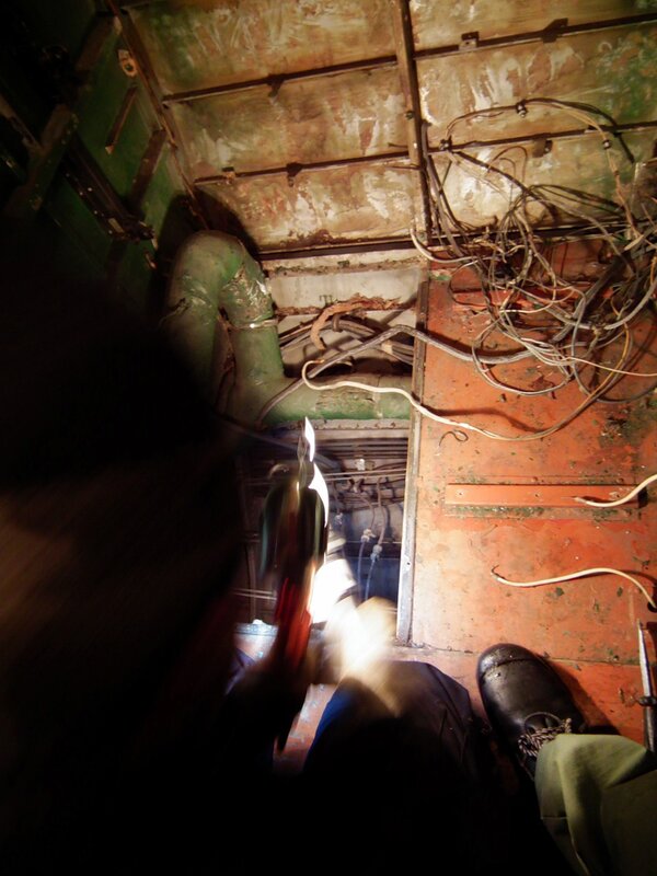

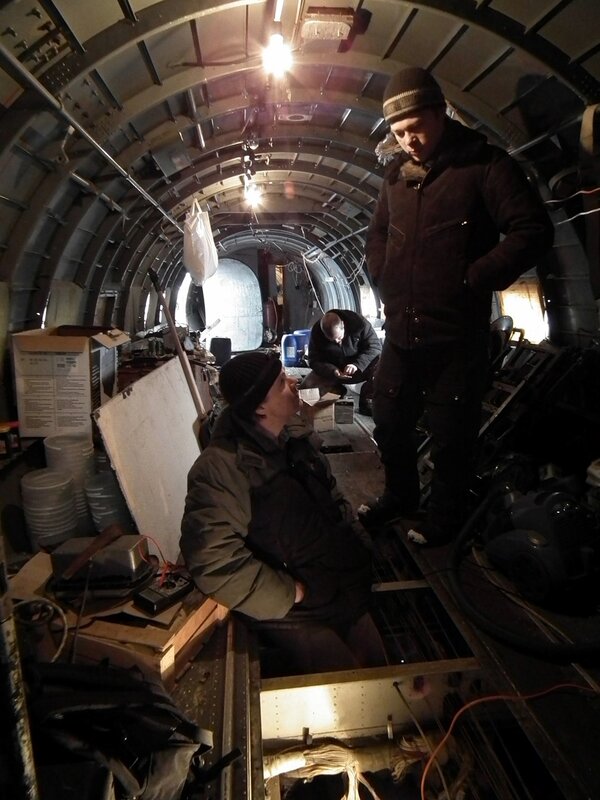

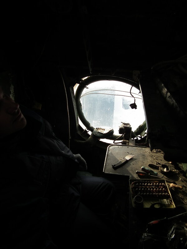

Ребята снова провели огромный объём работ по демонтажу старой проводки радиооборудования из кабины очистке старого утеплителя при помощи дрели с нейлоновой щеткой и вручную. Почти полностью очистили один отсек из трех, один из оставшихся очищен процентов на 60%, второй максимум на 10%.

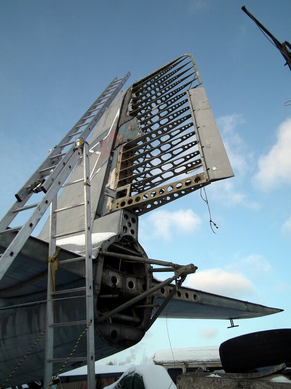

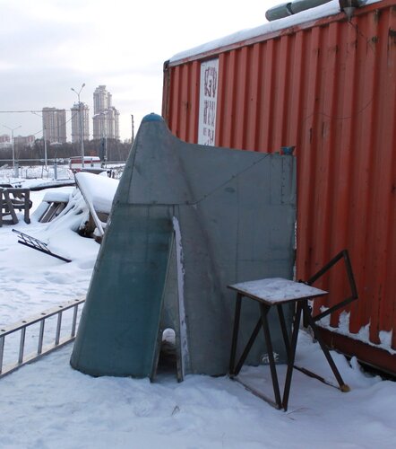

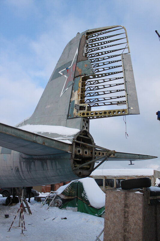

Продолжили работы по демонтажу руля направления. Пока продвигаемся очень медленно.

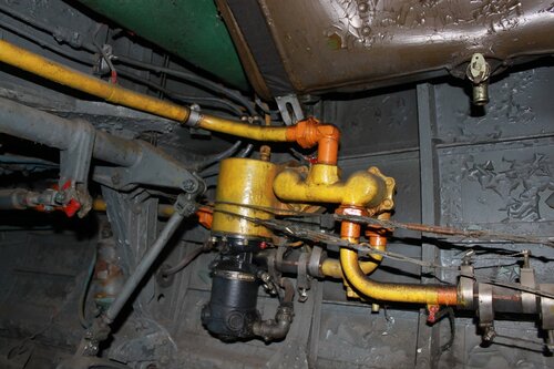

Осмотрели гидросистему на предмет повреждений, слили отстой из гидросистемы с 5 фильтров.

Демонтаж проводки и утеплителя.

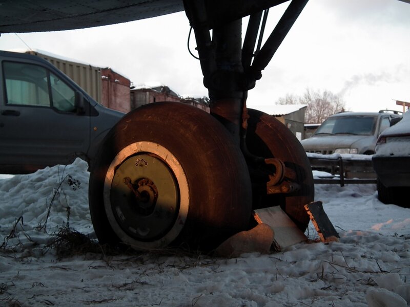

Маркировки дисков не нашёл, даже в литературе.
Размер колёс:
Переднее 770 х 330м
нетормозное, полубаллонного типа с гладкой покрышкой
Основные 840 х 300А
с двухколодочными тормозами, с независимыми колодками. Пневматик арочного типа.

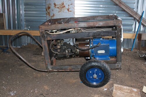

Денис и мой папа всю субботу посветили работам над энергетикой самолёта. Очень надеюсь, что скоро побегут электроны по сосудам-проводам Илюши.

  • Самолет может быть запитан от аккумулятора. Для этого необходимо обеспечить временную цепь с управляющего контакта реле поз. 41-129а на землю.
  • Для возможности включения питания из кабины необходимо восстановить соединение ЭА6 со щитка питания радиста

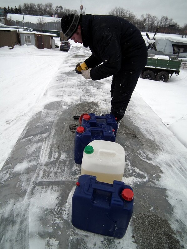

    В субботу началась промывка топливной системы. Впервые после долгого стояния пустые баки получили свежее топливо. Сейчас принято решение о промывке баков керосином (т.к. он имеется в наличии).
    За субботу и воскресенье в баки залито около 600л керосина.
    При заправке обнаружено:
    - в заправочной горловине левой консоли крыла отсутствует сетчатый фильтр. уплотнительное кольцо из под фильтра лежит на дне бака.
    - задний кран слива отстоя на левой консоли крыла засорён.
    - в баках наблюдается грязь
    Что интересно - при длительной стоянке самолёта бензин испарился, оставив после себя жидкую субстанцию жёлтого цвета, маслянистую на ощупь и противно пахнущую. Ничего, мы её вымоем из баков!

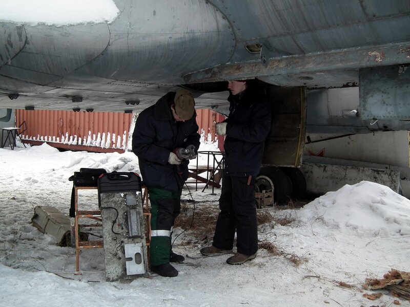

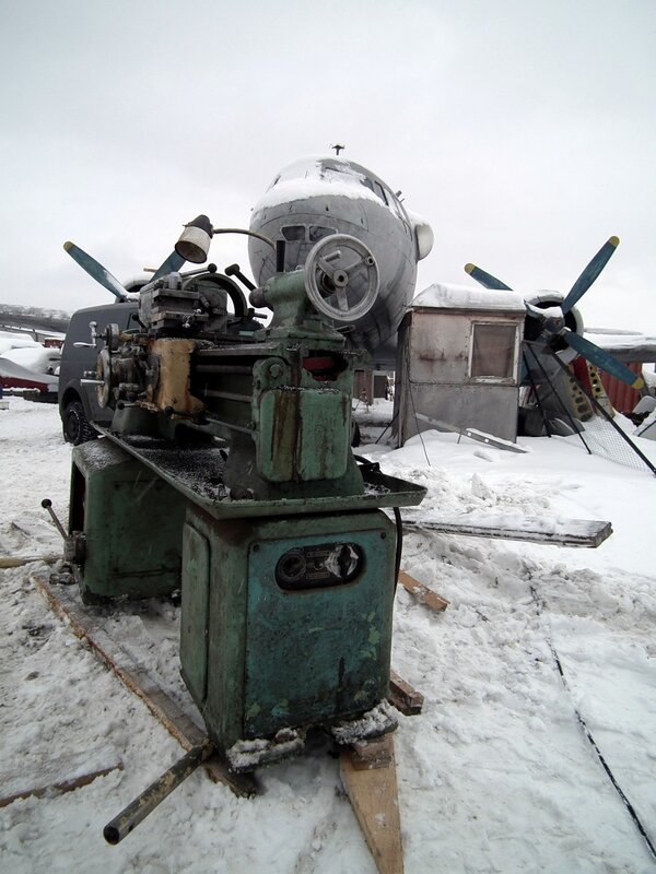

    Воскресное утро началось с такелажных работ. Нежданно-негадано нам удалось приобрести великолепный токарный станок. Станок прибыл на аэродром и был успешно разгружен и законсервирован. Весной его ждёт расконсервация и запуск.
    Дальше мы разбились по участкам и каждый принялся ковать общее счастье.

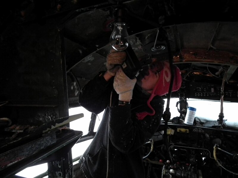

  4. Очистка кабины от остатков утеплителя;

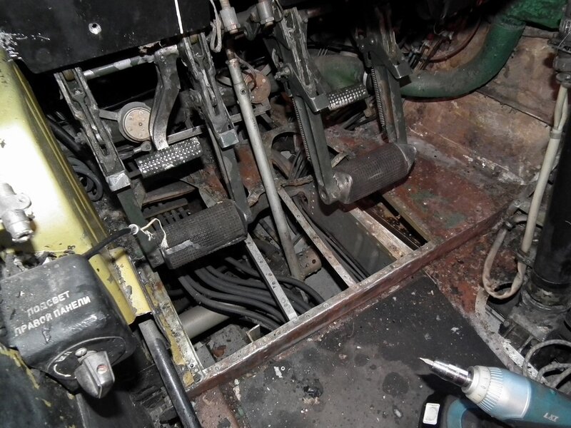

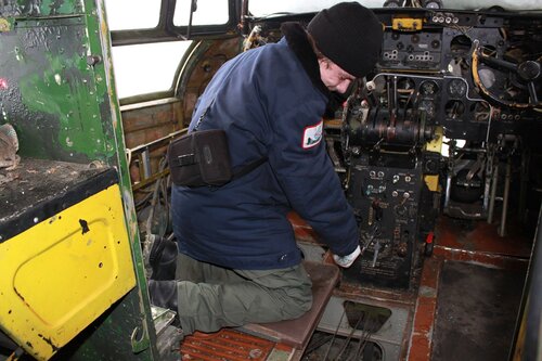

  6. Снятие приборных досок, полов под педалями;
Олег зависает над многострадальным рулём направления

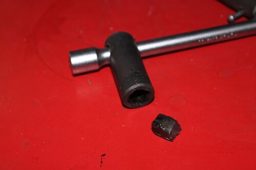

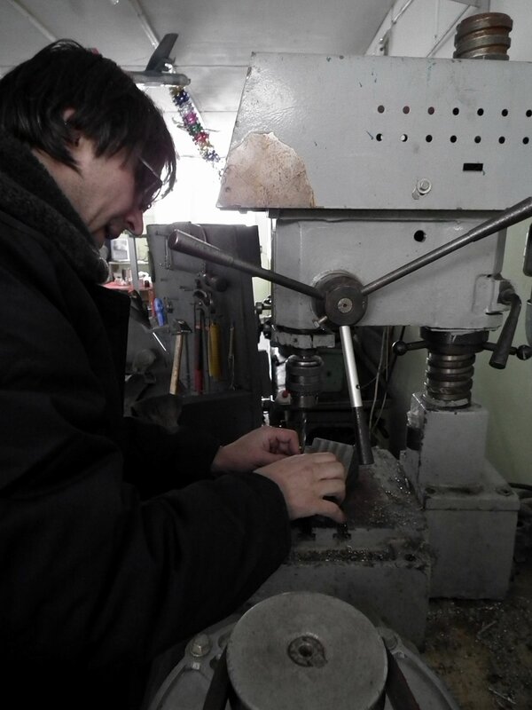

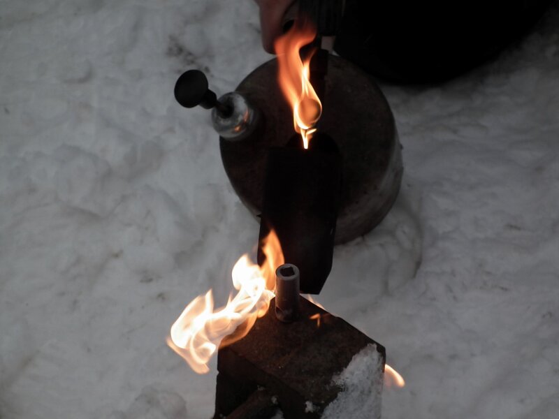

Михаил, за прошедшую неделю, из Ст.45 изготовил спец. ключ (квадрат на 8), теперь его нужно закалить
Мария продолжает чистку кабины. (поражаюсь, с какой аккуратностью и настойчивостью эта хрупкая девушка отчищает каждый квадратик обшивки, каждый стрингер и шпангоут).

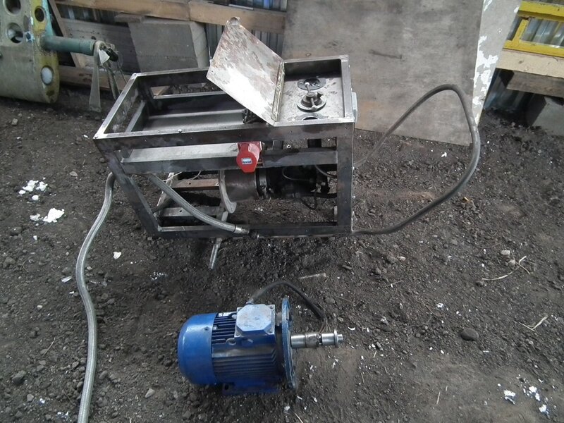

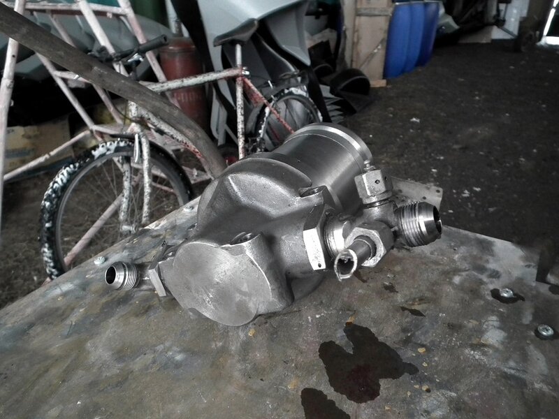

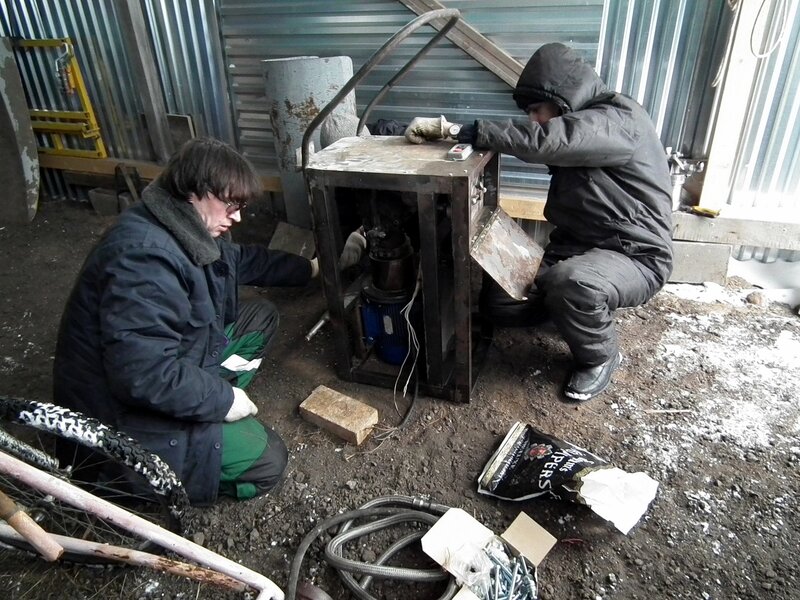

Ребята собирают гидростанцию:
Станция собрана, осталось согласовать штуцера на самолёте и шлангах, установить на станцию фильтр и подключить питание.

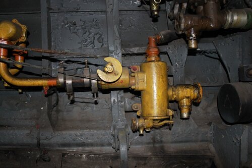

«Пожарный кран и сетчатый фильтр левой мотогондолы Ил-14Т»

Пока разбирались с насосами, Женя, демонтируя приборки открыл пожарные краны... А т.к. мы предварительно отсоединили шланг подвода топлива к насосу 704 А-В, то у нас начался керосиновый дождь. Но вовремя подоспевшие Миша и Олег - геройски, своими телами закрыли отверстие.

Миша и Олег справились со стопорным болтом верхнего узла навески руля направления, однако приключения на 8 метровой высоте продолжились. При попытке выкрутить верхний болт спецключём был сломан 4-х гранник головки болта...

  1. Верхний узел навески РН необходимо срезать и потом выкручивать из магниевого башмака;

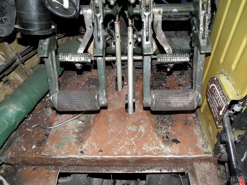

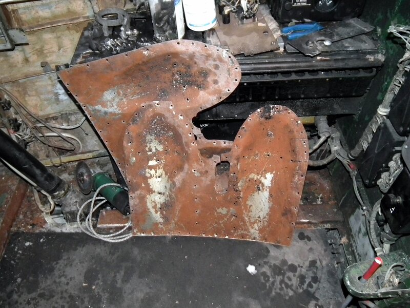

  6. Полы под педалями демонтированы;
  7. Выполнены работы по очистке кабин от утеплителя;
