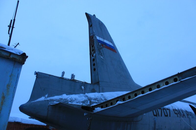

Ил-14 —поршневой ближнемагистральный двухдвигательный самолёт. Разработан в СССР в конце 1940-х для замены устаревших Ли-2 и Ил-12.
Первый полёт Ил-14 совершил в 1950. Всего выпущено 3500 экземпляров (из них 80 в ГДР на Дрезденском авиазаводе, 203 в Чехословакии на заводе «Авиа», основной производитель— Авиационный завод №30 (Москва)). Схожая с Ил-14 модель выпускалась в Китае (Y-6).
Ил-14 был основным самолетом "Аэрофлота", работавшим на коротких и средних линиях в 1950-1960 годах. В 1957 году, когда выпускали по 120 самолетов в месяц, производство Ил-14 достигло своего пика.
Ил-14, наряду с Ли-2, Ан-2 и Ил-12 играл решающую роль в освоении Арктики и Антарктиды Имея мощнейшую противообледенительную систему (тепловую, спиртовую и электрическую), хороший навигационный комплекс Ил-14 выполнял полёты в сложных метеоусловиях и в условиях обледенения.
Назначенный ресурс самолёта с 3000ч в 1957г достиг 35 000ч в 1972г, что говорит о большой надёжности самолёта.
Лётчики, летавшие на Ил-14 все в один голос говорят, что лучшего самолёта они не встречали Ил-14 превосходил по всем параметрам Ли-2, при этом был прост в управлении, прощал многие ошибки и позволял выполнять взлёт и посадку на грунтовые и ледовые ВПП ограниченных размеров Также, Ил-14 стал первым Советским пассажирским самолётом, способным продолжить взлёт при отказе одного мотора.

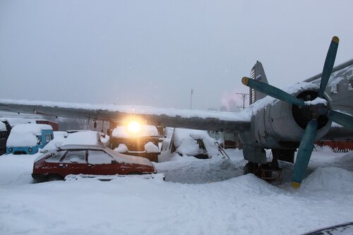

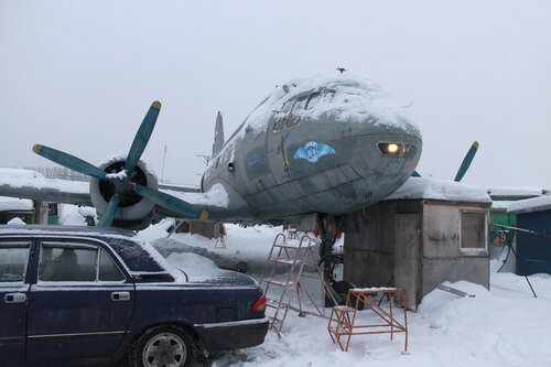

Очень плодотворными выдались прошедшие выходные 12 и 13 февраля.
Погода не дала нам расслабиться - помимо мороза в -16 градусов нас подбадривал ветер и колючий снег.
12 февраля 2011г (суббота)

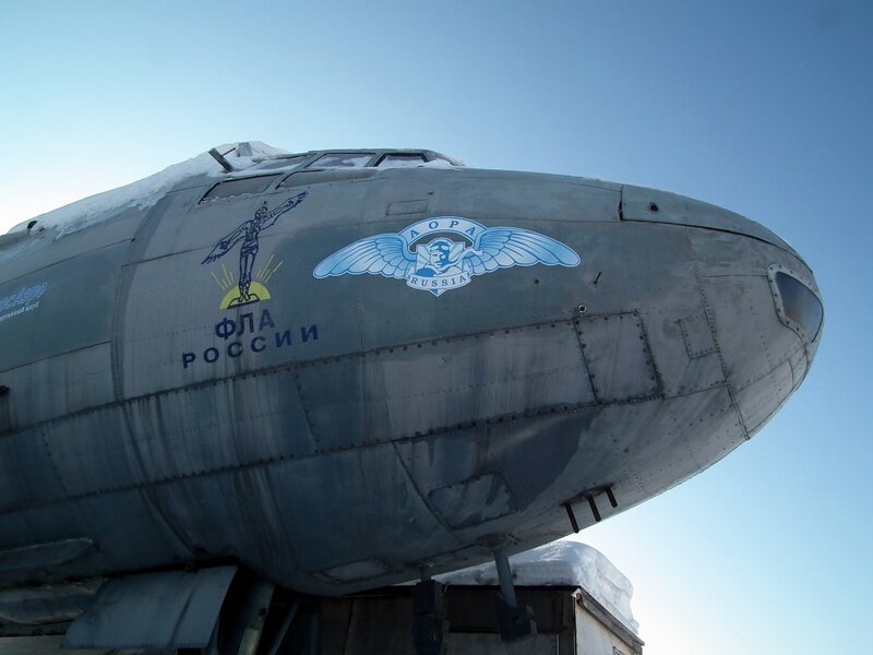

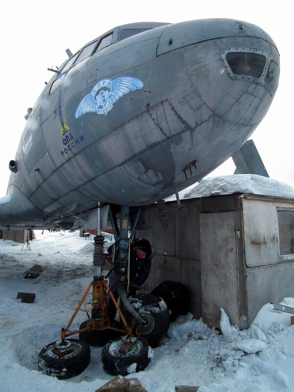

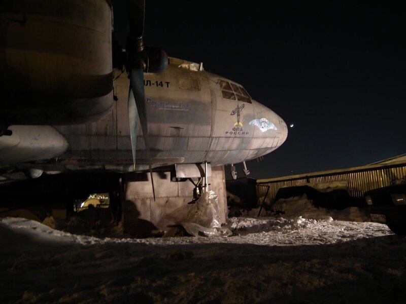

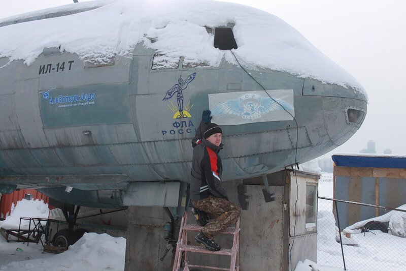

На самолёт нанесены эмблемы АОПА-Россия и Альбатрос Аэро. Все участники восстановления самолёта являются членами АОПА!

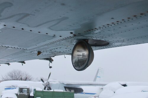

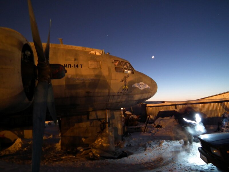

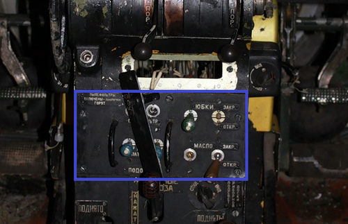

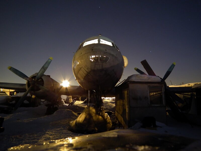

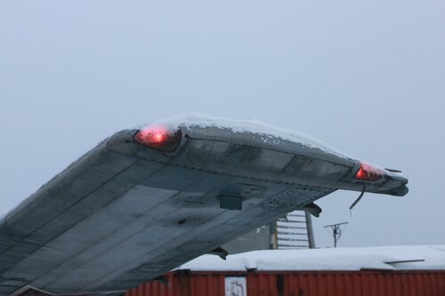

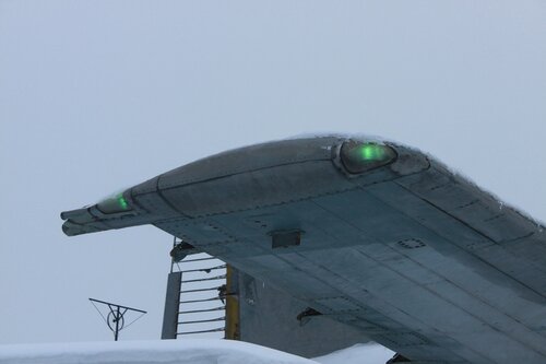

Денис вызвонил и подключил рулёжные фары в носу Ил-14Т, механизмы выпуска посадочных фар, зажог посадочные фары и крыльевые БАНО.
Какой же красивый наш самолёт, и как он радуется, когда оживают его системы. За это в воскресенье Илюша решил нас отблагодарить.

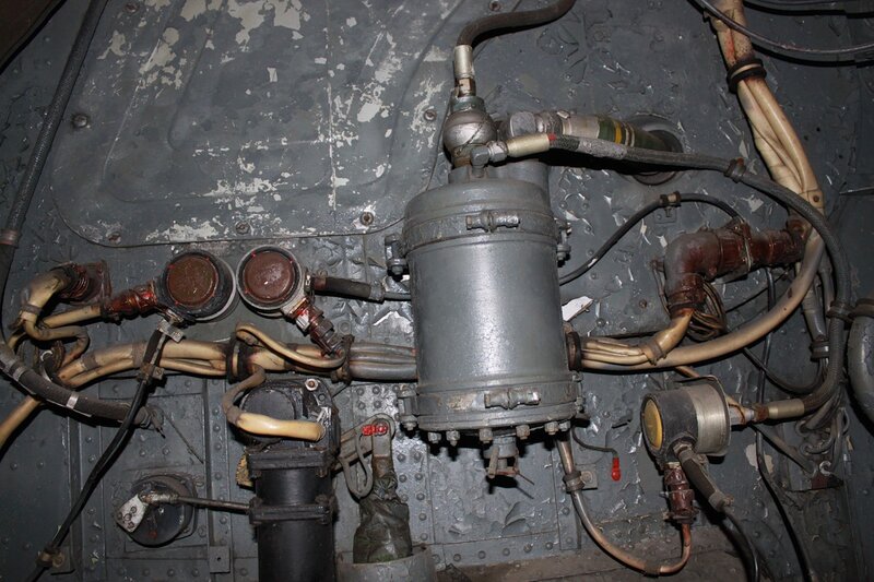

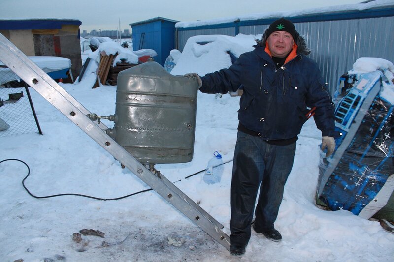

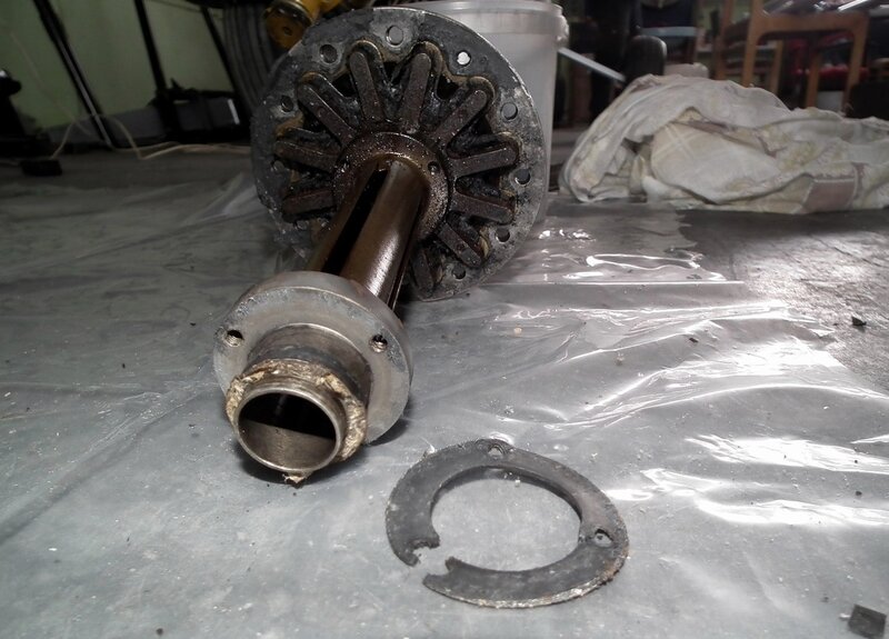

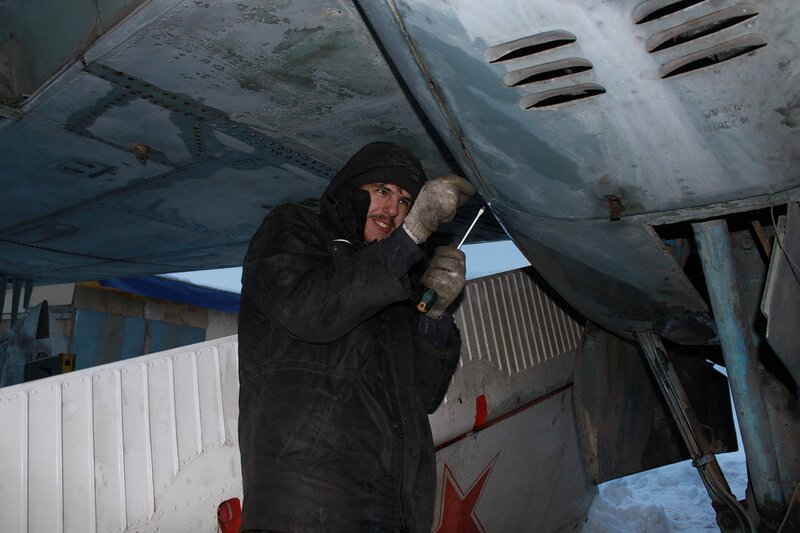

планируя в воскресенье снять топливный насос БЦН из правой мотогондолы я специально на ночь открыл кран кольцевания баков, а т.к. самолёт стоит с левым креном, то всё топливо из правой группы перетекло в левую.

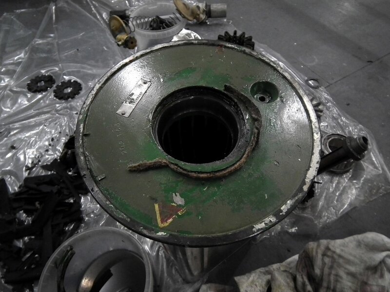

Юрием снят насос БЦН из правой мотогондолы

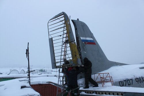

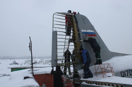

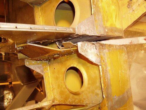

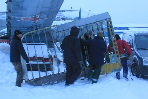

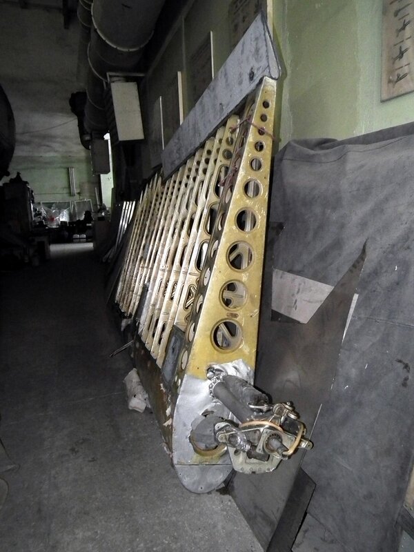

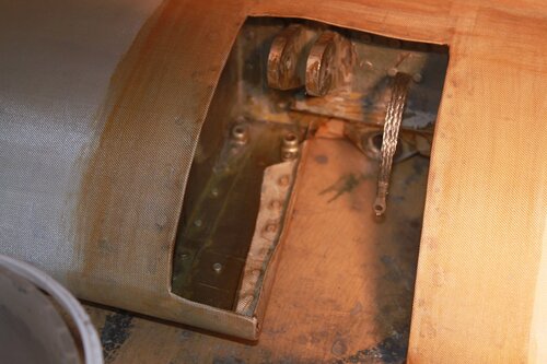

Демонтирован руль направления (РН).
Ох и попил же он крови ;-). Верхний болт пришлось спилить, болты среднего узла были с огромным трудом вывернуты, дальнейшие попытки вынуть РН показали, что нижний подшипник закис и вынуть можно только вместе с площадкой и качалкой.

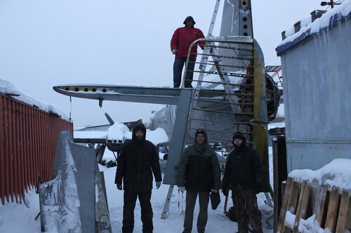

Миша и Олег сегодня совершили просто подвиг! Они справились со снятием РН! Замёрзли так, что не чувствовали рук, устали, но сняли!!!
Фото "полярников"!

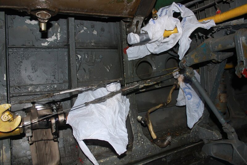

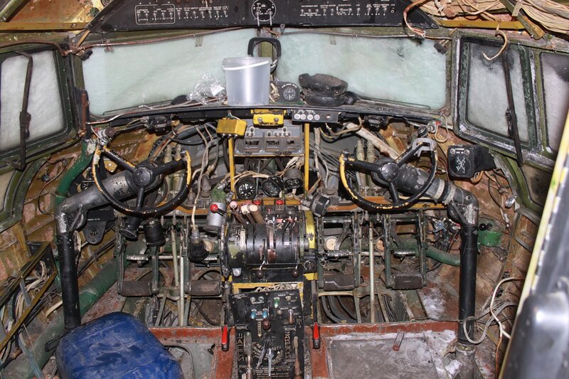

Денис работал по электросистеме, разбираясь с обрубленными проводами.

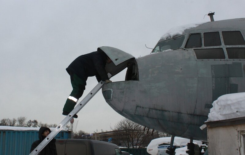

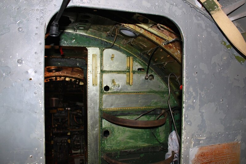

Сергей и Володя разбирали кабину.

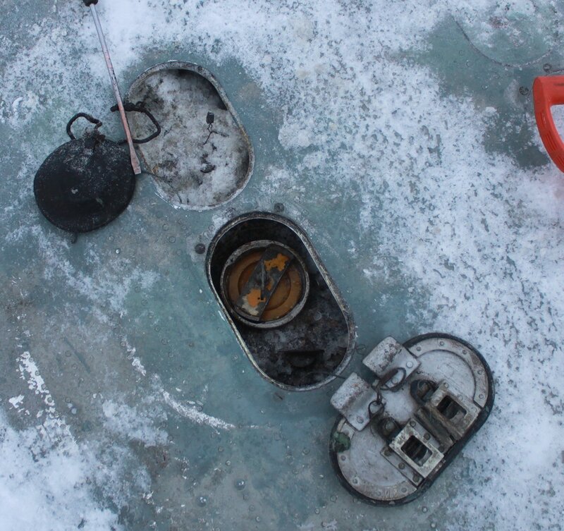

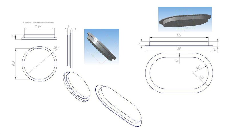

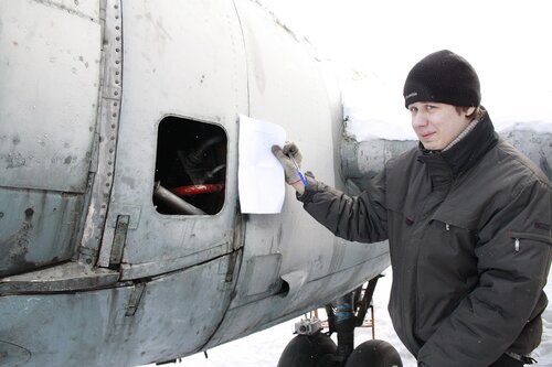

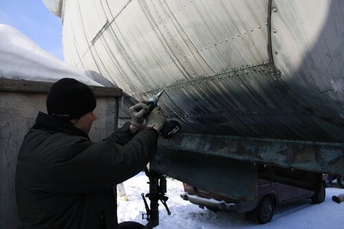

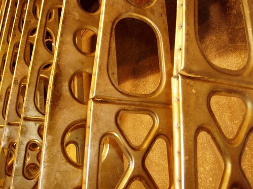

Андрей - обрабатывал лючки в центроплане, сливал топливо, образмеривал нехватающие лючки и крышки топливных баков.

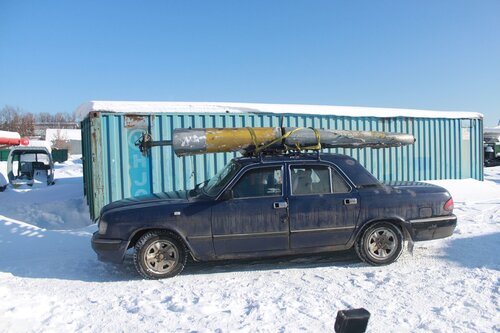

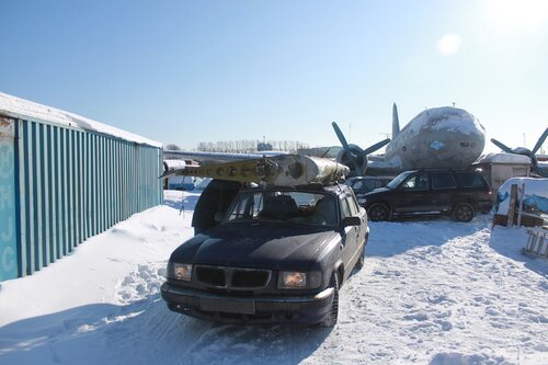

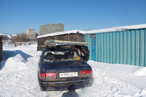

15 февраля 2011г, ранним утром перевезли снятый с Ил-14Т руль направления в АВИОН, в ремонт.
Руль был погружен на крышу "Волги" и перевезён в МАИ.

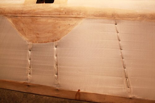

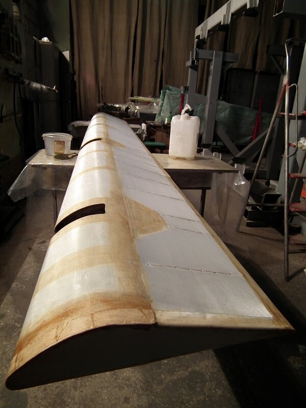

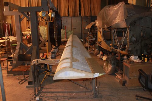

В то же время АВИОН уже отремонтировал и обтянул элероны.

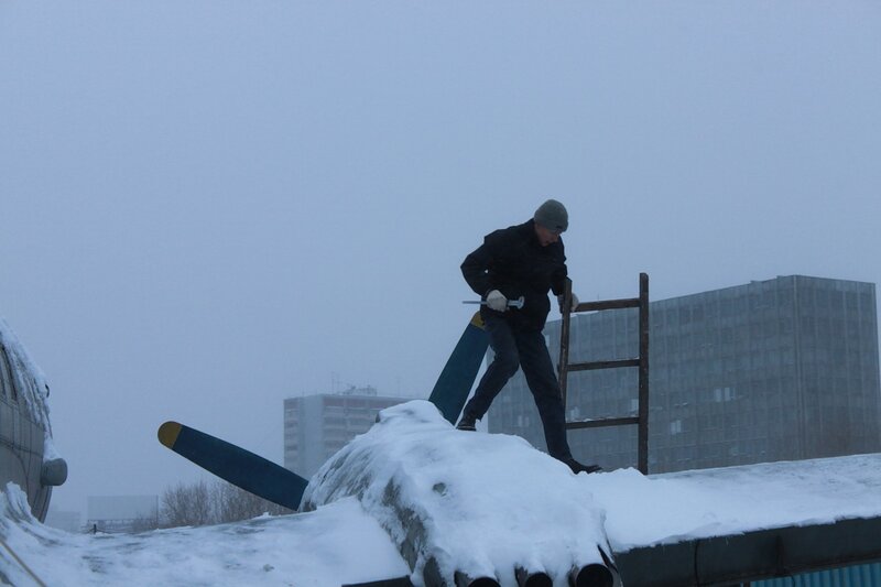

19-20 февраля 2011г  снятие гидробака, текущие работы и новости по ремонту руля направления и БЦН
Эти выходные дни нас порадовали солнечной, морозной погодой. 19 февраля мороз нас пощипывал с силой 18-23 градусов со знаком минус, а в воскресенье заметно потеплело, до -10 градусов.
Солнышко уже заметно согревает и обшивка фюзеляжа не обжигает своим холодом.
В субботу у нас как обычно - День Электрика! Денис вышел на поле боя вооружённым новым прибором - трассоискателем. С помощью этого девайса ему очень быстро удалось найти с десяток проводов в обрезанном пучке и промаркировать их. То, на что раньше бы потребовалось около 2 недель было сделано за 4 часа. Супер! Такими темпами мы скоро сможем восстановить и распаять все обрезанные провода на центральном распределительным щитке фюзеляжа!
icarus: 19.02.2011 Сделано:
Обнаружены и промаркированы следующие провода, идущие от центрального пульта летчиков к месту разрыва проводки в ЦРУ:
  • Юбки капота:
  • Маслорадиаторы:
  • Пылефильтры:
Для обеспечения комфортной работы Дениса и ребят работающих в фюзеляже мы снова воспользовались газовой пушкой внутри фюзеляжа (баллон, в целях безопасности, выставляем на улицу)

- демонтирована электропроводка навигационного оборудования из-за приборной доски;
- демонтирован гидробак, с бака слито около 15 литров АМГ-10;
- образмерены недостающие лючки на планере и мотогандолах;

- образмерены и сделаны эскизы с части приборных досок (необходимо для дальнейшего моделирования расположения оборудования). Илья и Алексей обещали выпустить чертежи;

- вывернут, смазан и завёрнут на место концевой болт навески РВ, второй концевой болт вывернуть не удалось... отложили до тепла, во избежании обламывания;
- предпринята попытка вскрытия панели по левому борту фюзеляжа (для доступа к электропроводке). Пока работа ведутся с переменным успехом.
http://fotki.yandex.ru/users/vulkan-avia/view/416830/

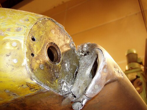

А вот новости из АВИОНа, занимающимся ремонтом руля направления и топливным насосом БЦН.
Вовремя мы сняли руль направления! Ещё чуть-чуть и у нас было бы два руля направления!!! Средний кронштейн навески руля сделал своё грязное дело. Он почти полностью разломал руль. Олег подтвердил мою мысль, осмотрев повреждения - на руле направления нашего Илюхи катались как на карусели, лазали по нервюрам. Впереди предстоит сложный ремонт, но ребята обязательно с ним справятся!!!
А вот в какую каку превращается бензин после 15 лет стояния.... После вскрытия топливный насос больше похож на фекальный....
Для ремонта насоса ищем сальники бензостойкие вн. диам 7мм, наружний 20мм.

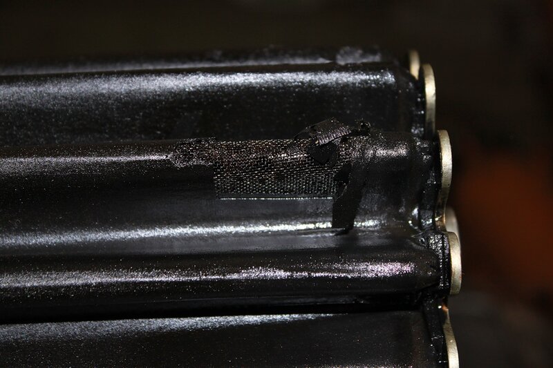

Вопрос-при прошивке полотняной обшивки не стоит ли под нить подкладывать ленту  (н-р киперную), или по технологии ремонта Ил-14 это не требуется?
Хотя, если обшивка из высокопрочной синтетики - возможно это излишне.
В нервюрах Ил-14 сделаны специальные желобки под нить, поэтому прокладка киперной ленты не предусмотрена.  Лента будет клеиться снаружи, закрывая прошивку.
Добрый день всем!
Немного дополню Андрея.
Лента, в нашем случае синтетическая, поверх основного полотна подкладывается под  шов при работе с тонкими тканями (перкаль, миткаль, АМ-100, АМ-63) во избежание прорыва ткани под прошивкой. В случае применения прочных тканей типа АСТ-100 или Дакрон этого не требуется.

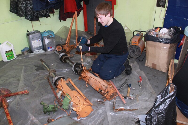

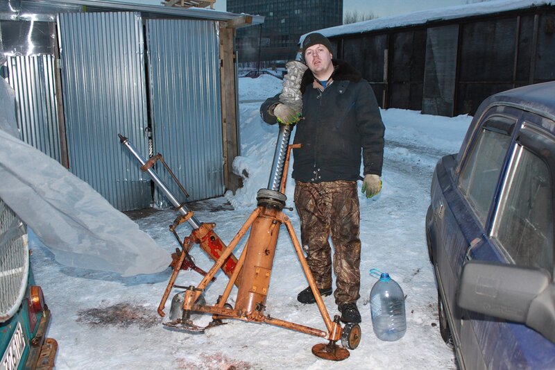

- 3 подъёмника прошли полную переборку, промывку.  В итоге, на сегодня имеем полностью 1 рабочий гидроподъёмник;

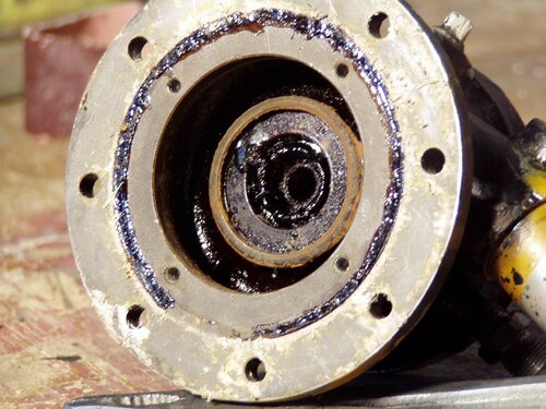

- демонтированный гидробак был промыт, кран слива гидрожидкости с бака разработан;

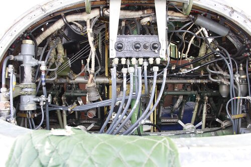

- отстыкованы гибкие шланги от гидроцилиндров и трубки от гидроаккумуляторов,  система продута сжатым  воздухом, старая гидрожидкость вытеснена из трубопроводов;
- краска на стенке шпангоута за гидробаком частично смыта;

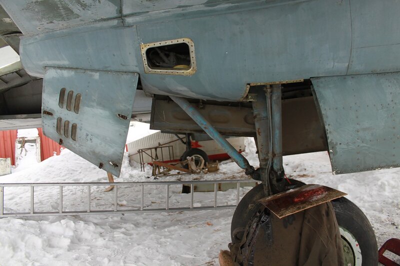

- вскрыты и обслужены несколько панелей и люков планера самолёта, необходимых для подхода к гидравлике и электрике;
- начата чистка внутренних поверхностей мотогондол;

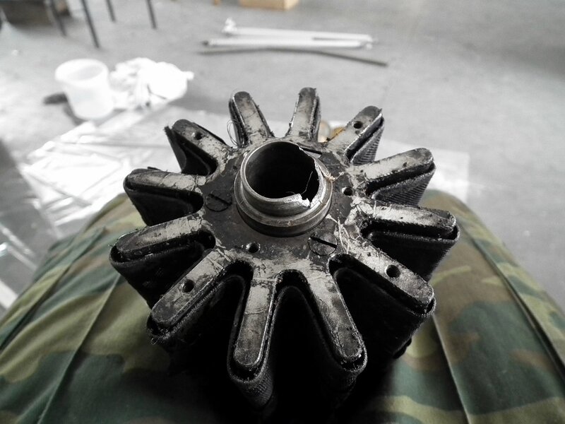

- промыты фильтры предварительной очистки топлива;

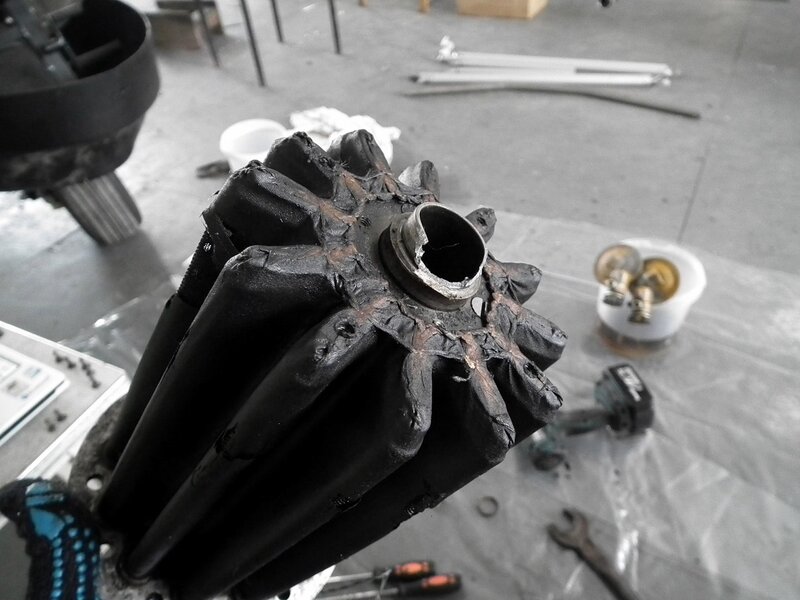

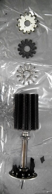

- вскрыт шёлковый фильтр тонкой очистки правой мотогондолы;
Что выяснено:
- фильтр тонкой очистки требует тщательной промыки и замены шёлкового полотна;
- требуются новые уплотнения фильтров предварительной очистки (резиновое кольцо);

Олег отмывает гидробак

Евгений приводит в порядок гидроподъёмники и фильтра

Юра и Миша занимаются гидросистемой

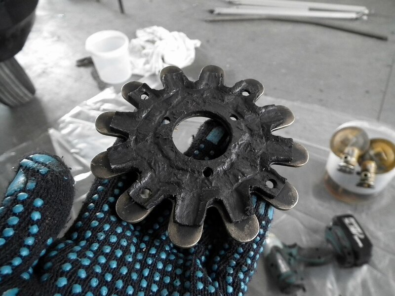

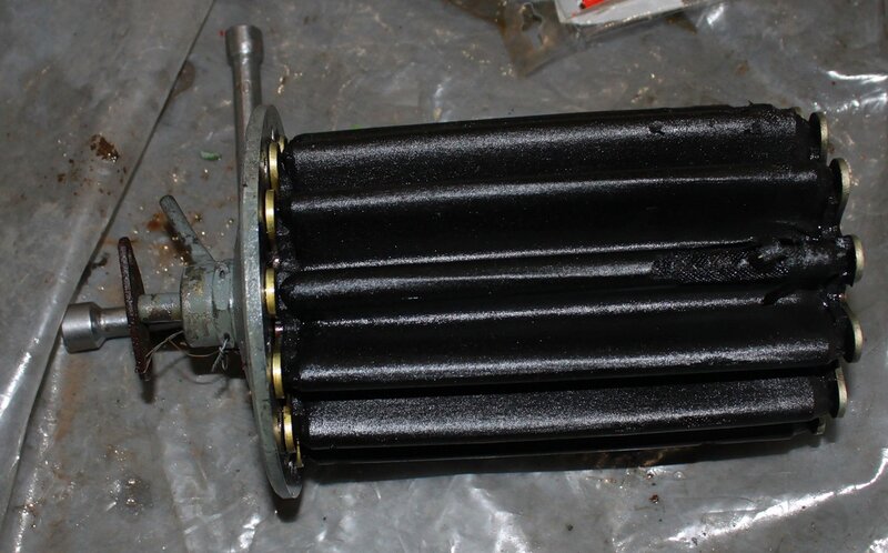

Фильтр тонкой очистки топлива (шёлковый фильтр)
Фильтрующий элемент - шёлковое полотно стало чёрного цвета и распадается кусками...

Все открытые люки мотогондолы

Снимали переднее колесо , отмывали от старой смазки.
http://fotki.yandex.ru/users/atm-01841/view/288585/
http://fotki.yandex.ru/users/atm-01841/view/288595/

Решили , что ему надо отпилить руль направления и промыть фильтра  🙂
Ночной Илюша.
