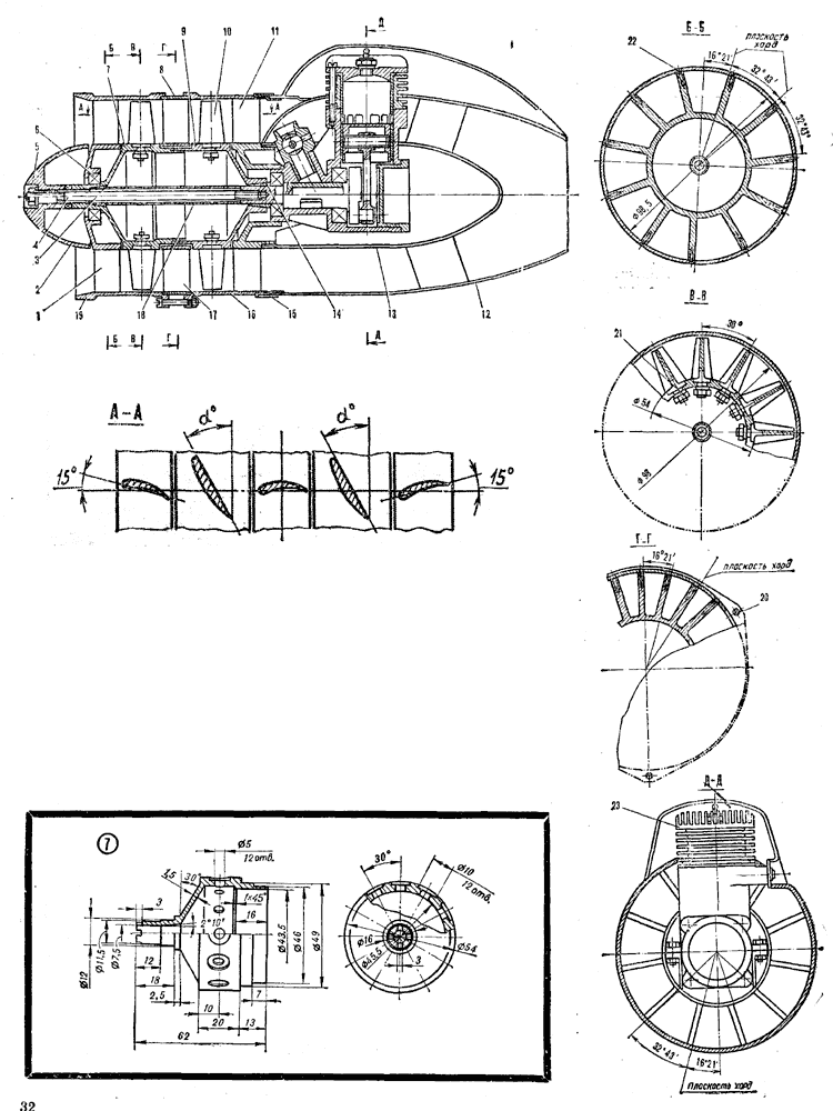

Импелерная силовая установка - информация есть ???
Ребят...  У кого-нибудь есть информация (ещё лучше наработка) по ПСЕВДОРЕАКТИВНЫМ силовым установкам ..? (для тех кто в танке объясняю что это такой поршневой движок который крутит не большой винт а маленькие лопатки которых много и которые находятся в "кожушке") ...
  P.S. А то у меня только картинка из "моделист- конструктора" и короткое пояснение ДУМАЙ САМ !!!
P.S.S. У меня по большому счёту вопрос такой ...
   Добавив лопаток и пропустив  через редуктор  теоретически возможно ли получить такую же тягу как и на большом винте ???

По большому счету ответ такой.
- На месте тяги,равной стат.тяге винта на импеллерной установке не получить при той же мощности.
- На высокой скорости импеллерная установка позволит получить ту же тягу,что и винт,работающий в расчетной точке с к.п.д. близким к максимальному.
- На промежуточных скоростях обычный винт будет-таки выигрывать,особенно с учетом доп.веса и сложности импеллерной установки - при этом граница скоростей,когда появится технический смысл в импеллере,весьма высока и уж точно выходит за рамки обсуждаемых здесь конструкций,т.е.целесообразность импеллера может быть в чем угодно,только не в эффективности.

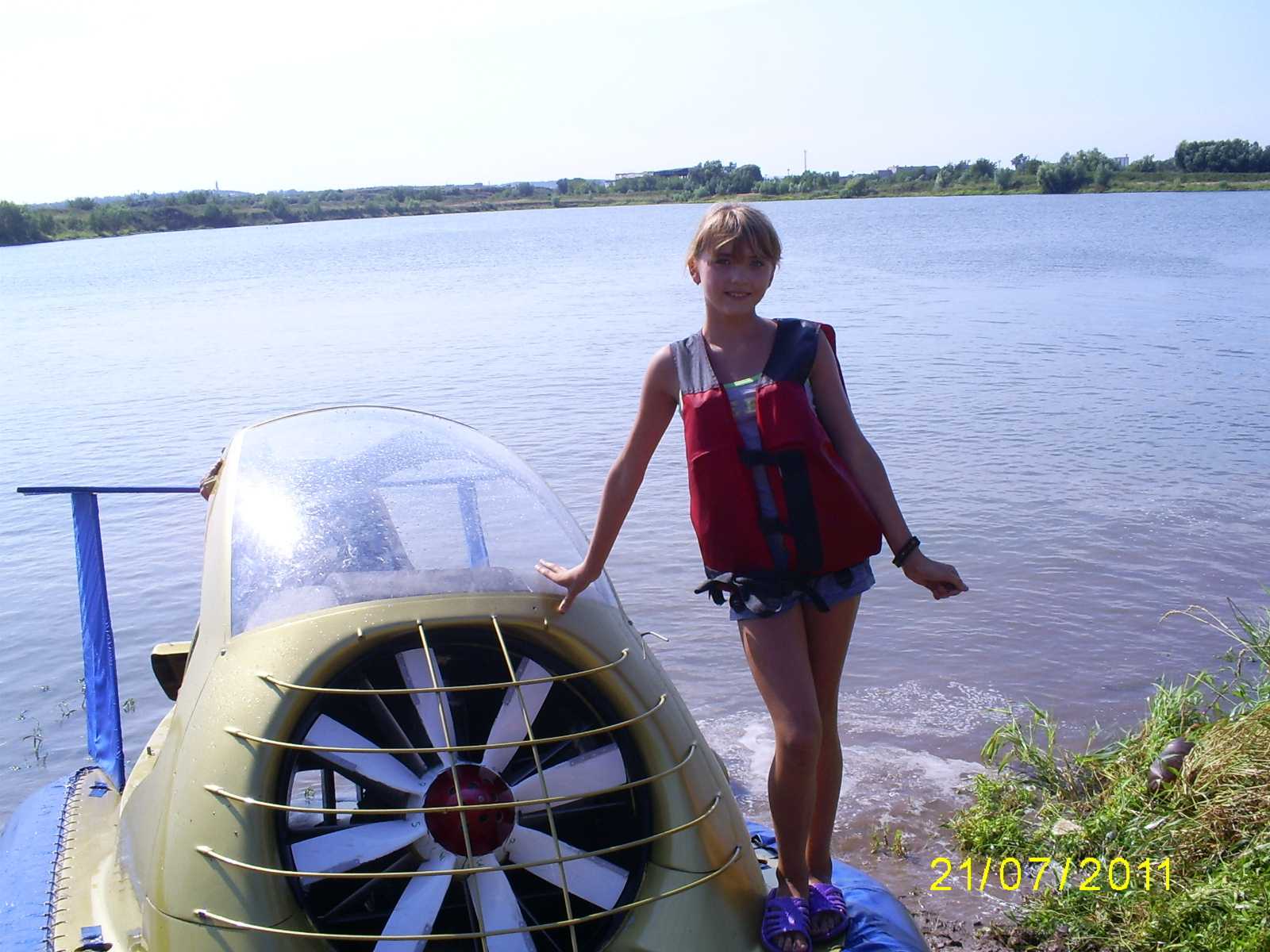

хирт 100лс. тяга, чуть больше 150кг.
Такая установка дает большее давление, но меньше площадь отталкивания. А лучше иметь большую "мягкую" силу, тогда эфективность ВМУ будет выше.
Согласен - лажа (нужен большой винт) ...  Но вы согласны что в приведённом варианте если применить "кучу" таких же маленьких то это будет работать как один большой ...? (при том же самом двигателе и понижении редукции )
