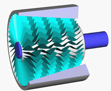

скажу честно,пока не нашёл точных формур расчёта всего импеллера целиком.Они есть в КБ,но в свободном доступе не встречал.Думаю скоро в солиде посчитать,но пока комп старый.В общих чертах-импеллер выигрывает у обычного винта до скорости около 200км/ч.Потом кольцо импеллера создаёт больше помех,чем пользы.Это классический вариант.Многоступенчатые импеллеры избавлены от этого недостатка,но они гораздо сложнее в проектирование и постройке
Готов по Брежневски вас расцеловать ...
... Но моя задача сейчас состоит в том что бы хотя ПРИБЛИЗИТЬСЯ к статической тяге винта на месте (теоретически несколько ступеней эту проблему должны решить)...
...Ещё меня сейчас больше всего интересует "статика" (с движением я давным-давно разобрался)
Попытайтесь обосновать своё утверждение, которое в общем противоречит законам физики. Владимир Павлович это достаточно понятно объяснил.
Здесь явно имеется в виду просто винт в кольце,который при том же диаметре действительно может дать большую,чем винт,тягу.
Не будьте так строги я допустим понял что это опечатка и скорее всего имелось ввиду примерно ОТ 200км час
   ... Я тут скоро поседею перед "компом" - на столько это важная тема для меня ...
   P.S Ан-нет ...  Лапшин опять прав ...  (имелся ввиду винт в кольце)
... Но моя задача состоит в том что бы хотя ПРИБЛИЗИТЬСЯ к статической тяге винта на месте ...    Задача заслуживает уважения!!! На стопе скорость притекания воздушного потока ~(80-90)км/час и тягу можно менять: -ометаеиой площадью винта; -подбором профиля винта.Поэтому Вам необходимо: 1. подобрать профиль; 2. соосный импеллер(большая мощность СУ); 3. гибкая задняя кромка лопастей(или хотя бы отклоняемый закрылок на 1/3R), для дальнейшего скоростного полета.  Это для начала! P.S. Хватит "чтобы поседеть".
  Пока остановимся на подборе профиля ...
   ...Но соосный импелер отпадает (зачем усложнять - эту роль выполняют неподвижные лопатки) ...
  ...А за "отклоняемый закрылок"(для скоростного полёта) вас Лапшин (и остальные знающие люди) СОТРУТ В ПОРОШОК (сказав что воздуха на высоте нет ...)
   ... А то что из вас "НЕ ДОТРУТ" - "до тру" я ...
  ...Воздуха который есть в вашем понимании (и понимании тех лопаток которые мы здесь рассматриваем) - действительно НЕТ ..!
   ...Так ГРУБО к полётам на высоте - НЕ ПОДОЙДЁШЬ ..!
  ...Вы бы ещё редукторный набор из вариаторов предложили (как то посерьёзней уху воспринималось бы ...)
  ...По моему о ПЕРЕМЕЩЕНИИ я запрос не давал (разберусь сам)...
  ...Интересна ТОЛЬКО ТЯГА НА МЕСТЕ ..!
   ВОЗМОЖНОСТЬ ПРИБЛИЗИТЬ ЕЁ К ПАРАМЕТРАМ БОЛЬШОГО ВИНТА ...
   1к 2м (уменьшив размеры импелера) хотя бы...
   ...Но за участие всё равно большое спасибо ...
   ...С удовольствием выслушаю ваши наработки ...
Вот вы ребята все такие гуру ...

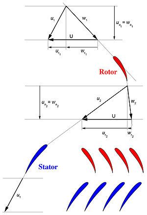

А в ЛОПАТОЧНЫЙ КОМПРЕССОР (новое название импелера)
ни кто ТЫКНУТЬ меня носом не мог ...???
   Всё ...    Всем большое спасибо ...  Дальше я сам ...
    171,6 КБ · Просмотры: 165
    17,1 КБ · Просмотры: 141
Компрессор служит для сжимания газа(тела), а импеллер для создания тяги, разные девайсы, очевидно... :IMHO
С уважением.
Вааще реактивный дрыгатель есть паяльная лампа(керогаз) по сути, компрессор тама нужен для того, что бы остановить воздух до 20м\с (примерно) и сжать его до опр. значения(не помню скока) из условий сгорания кероса, в общем не импеллер ни разу. :'(
Причем на разных режимах полета, в этом и искуйство пржектирования керогазов.
Чтоб ОТКИНУТЬ ВОЗДУХ НАЗАД его в любом случае нужно СЖАТЬ ...
  А две лопатки это делают или 20 - самолёту пополам ...
Уравнение Бернулли видели 😱?
Где быстрей там давление меньше, умный дед был. :IMHO
