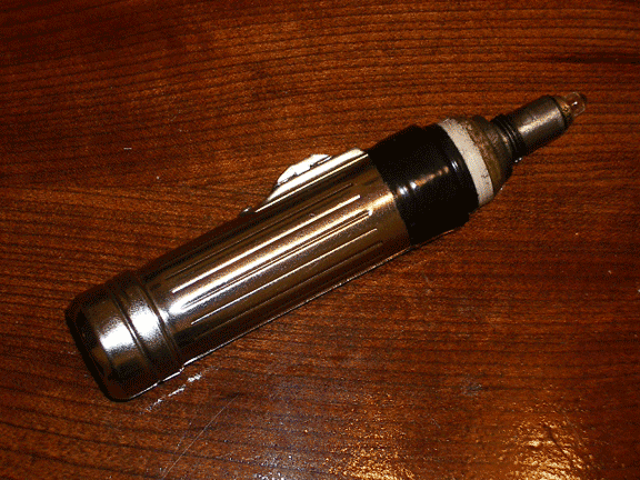

Вот ещо полезный инструмент. Я его сделал из фанарика и свечи зажигания(14мм). Он закручивается в цилиндр вместо одной из свечей, а вместо другой вставляется "глистометр"( доктора таким кишки просматривают.С обеих сторон). С таким инструментом легко определить износ цилиндров( что важно если пытаются при продаже втюхать старый движок по цене нового). Рекомендую изготовить..

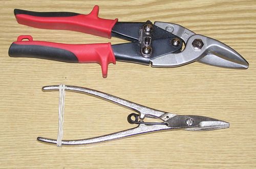

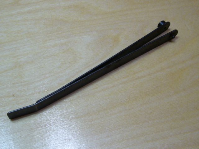

Купил на радиорынке (Савёловском, но видел на других тоже) маленькие ножницы для резки металла. На фото (для сравнения) вместе со стандартными.
/me

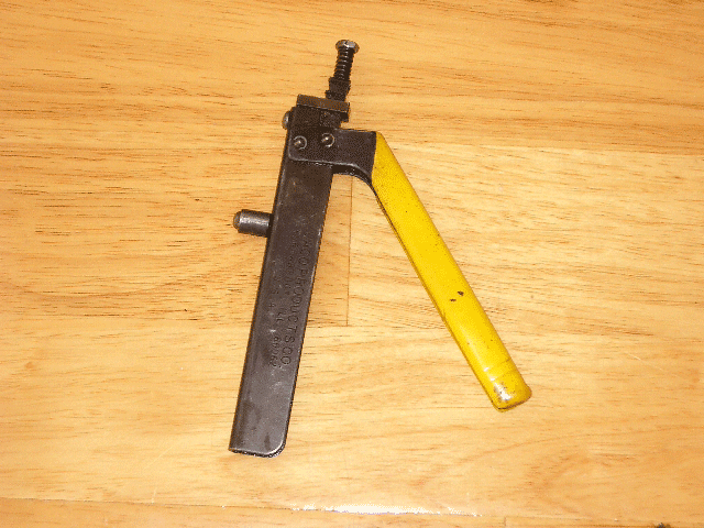

С помощью этого инструмента удобно сверлить отверстия в новом листе алюминия, накладываемого внахлест поверх уже существующего с дырками( при замене на крыле например)
Пипочка вставляется в существующую дырочку, а другая часть служит направляющй для сверла поверх нового листа. Инструмент выпускается на разные размеры заклепок

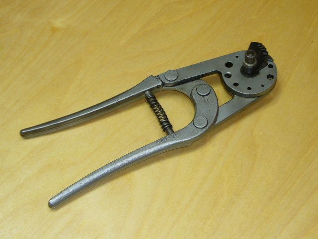

Отрезать слишком длинную заклепку точно по любому размеру можно этим резаком.
Дороговато( новый где-то $50), но чертовски удобно.

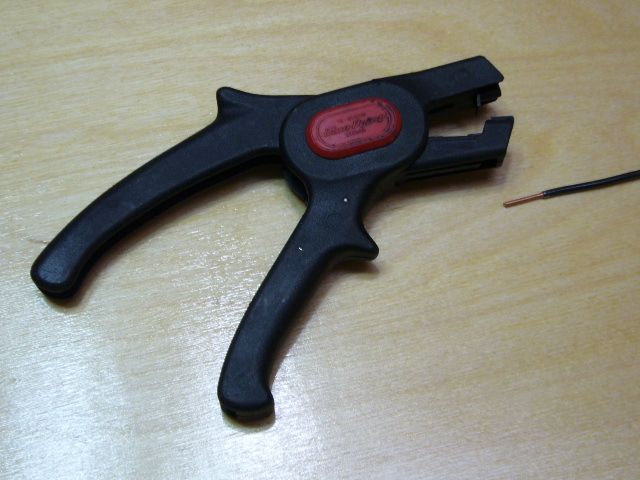

Для тех кто занимается проводами этот инструмент сэкономит уйму времени. Одним движением изоляция с провода снимается на необходимую для монтажа длинну. Без каких либо тянущих усилий. (используется так же как кусачки)

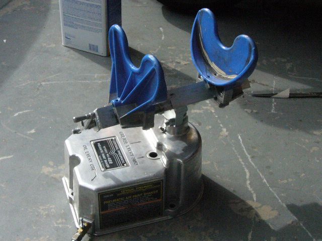

Удобное приспособление для смешивания красок или других жидкостей. Стандартная банка (1 галлон/4 литра)зажимается и тресётся с помощью воздушного привода.
Рекомендую.
    50 КБ · Просмотры: 308
Эту штуку для краски я вчера на местной барахолке купил. В магазине слишком дорого.  :-/Точнее дороже че хотелось бы. Жаба прям давит...
Я вообще предпочитаю подержаный инструмент покупать. :🙂
Ну естественно. Все диллары торгуют хорошим подержаным инструментом тоже. Это с ними как машина или квартира. Одну сдал-тругую.. доплатил и взял. Но у них подержаный инструмент только на процентов 20-30 дешевле. Ещо хороший инструмент с удовольствием берут в залог ломбарды. Потом продают за пол-цены. НЕ меньше.
Но только на барахолке можно урвать Snap-On,MAC,MATCO в 5-10 раз дешевле чем по каталогу. Эту фигню для смешивания краски я купил меньше чем за 20% каталоговой стоимости.Мелочь, а приятно... 😉

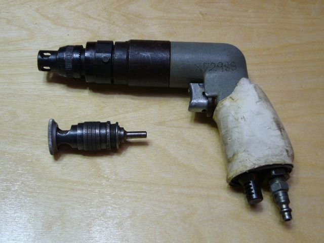

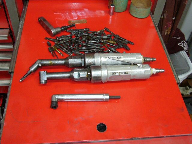

А вот очень удобные авиационные дрели. В варианте "professional"( с воздушным приводом) и в варианте "poor professional" :🙂 - как насадка на обычную рель. Они бывают разные . Прямые,45,90,зиг-заг. Сверла любого разумного размера и длинны позволяют залезть практически в любое место.
Рекомендую.

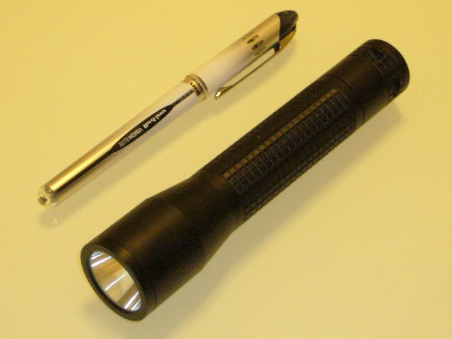

Мужщина без фанарика- как справка без печати. 😉
Вещь плезная и удобная во всех сетуациях.Особенно в самолете и около него. Даже самая знаменитая( и дорогая) фирма  SureFire выпускает специально модель "Авиатор". У меня такой есть( у меня вообще много всяких фанариков.Наверно теперь недостаток фанариков в детстве сказывается). Но у подобных фанариков есть недостаток- лампочки перегорают, а стоят они ох как недешево. Оттого в быту и на работе я пользую фанарики со светодиодом. Их у меня , как говорится, есть и притом несколько , потому есть с чем сравнить мой последний- INOVA T3 ( sold for about $55) .    Это лучшее что я пока знаю по следующим причинам:
Удобный размер. Мой любимый.Длинна 155мм. диаметр тела-25( 1 дюйм.А это стандарт для многих держателей, включая велосипедные), отражатель-31мм. Очень яркий. 100 люмен- это ,товарищи, 100 люмен! :🙂 Эти 100 , если стрельнуть в глаз( не рекомендую даже пробывать), отключают зрение мнгновенно и надолго. :-/ Тут я чуток не пойму загадок электротехники. У меня есть другой фанарик со светодиодом в 3 ватта, но он даже близко не светит так ярко. Наверно сказывается то что в  ИНОВе T3 - 3 батарейки по 3 вольта( в остальных трехватных всегда две). Из за этого кнопку с привычного места под бодльшим пальцем им пришлось пернести на заднюю крышку, но к этому быстро привыкаешь. Для любителей классики они делают Т4 модель, которая получается значительно длинее.Сантиметров на 7.И такие длинные фанарики уже неудобно класть в нагрудный карман или , если он в пауче на ремне, садится в машину или даже в кресло.
Приятно удивило наличие настоящего стекла вместо привычной уже пластмасовой линзы. Т.е можно забыть о потемнении и царапинах,  можно конечно разбить случайно, но фирма известная и запчасти гарантированы( даже на Ебее можно купить). КАчество алюминия и его фрезеровки- изумительное. Они даже чуток приятной на вид белой смазки положили на резьбу задней крышки. Т.е знают проблемы алюминия. Не первый год т.е в бизнесе.
БАтарейки горят конечно быстро, за два часа. Но это значительно дольше чем в фанариках с обычной яркости такой мощности.Притом ещо свет не тускнеет, а весьма стабильно держится до последнего издыхания батареек.Литиевые аккумуляторы имеются в продаже тоже. И весьма недорого. Если брать на Ебее из Гонк-Конга.
В общем и целом- самый мой любимый на сегодняшний день фанарик.
Рекомендую.
