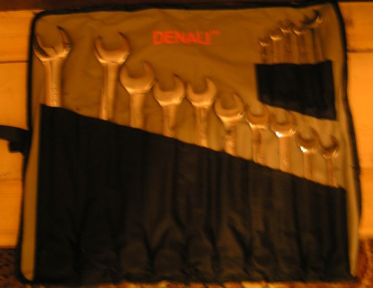

Инструмент для работы с листовым металлом. Рекомендую.

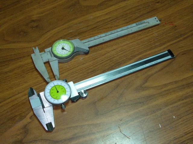

Тем кто связан с дюймовыми болтами, гайками, трубками,сверлами будет полезен вот такой замечательный штангельциркуль(или как его называли при советской власти- колумбик). Стрелка делает один оборот за дюйм и шкала градуирована в десятичных-0.01( зеленая) и дробных по 1/64(белая). Белая шкала удобно размечена на 1/16. 1/8, 3/8,1/4, 5/16 и т.д до дюйма. Особо удобно при подборе сверл для американских авиационных болтов(их номер соответствует колличеству 16-х дюйма в диаметре)
Продается на интернете ( от $30) под названием English caliper.
Выпускается в исполнении из нержавеющего металла и пастика. Металлический явно солиднее и долговечнее. Но пластиковый имеет ещо и грубую шкалу в миллиметрах(град.-1мм) и кроме того очень легкий, т.е его удобно носить в нагрудном кармане, он его не оттягивает как металлический.
Рекомендую.

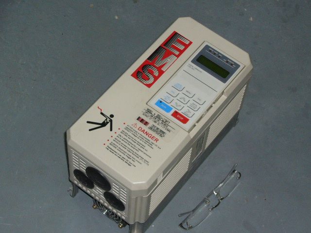

Это преобразователь напряжения и частоты. Из 220В 50/60Гц трехфазного тока( но можно подать и одну, он все равно сначала в постоянку его преобразует) он делает 0-230В,0-400 Гц. Очень удобно для тех кто имеет трехфазные моторы ( включая авиационные) в своей мастерской, но вынужден гонять их на конденсаторах из-за отсутствия правильной разводки.
НЕ так давно провел я два полных дня на курсах фирмы котоарая такие выпускает- Allen Bradley. Изучал теорию и практику применения на конкретных образцах.То что они существуют я знал и раньше, но не знал что теперь это дошло до такого уровня доступности,размера,цены и параметров. Можно запрограмировать до 300 параметров работы двигателя( например динамику старта.Изменение скорости и крутящего момента). Сама панелька с кнопками- сьемная. Забил параметры и можно унести с собой чтобы никто не баловался. Модель на фото- 5Квт. Если запитаться от однофазки, то нагрузку, по словам представителя фирмы, надо снизить вдвое. Но если добавить емкость силовых конденсаторов- то мощность практически можно оставить такую же.
Рекомендую.
    42,7 КБ · Просмотры: 292
2 Leonid
Это "сервопривод". Ингда довольно замудрая штука, хотя бывают и простые. Простой можно запрограммить самому по его мануалу довольно легко, но более сложные девайсы с обратной связью, поддерживающие различные протоколы обмена с управляющим компом нужно изучать некоторое время и всё равно с первой попытки его завести иногда не удаеся.  :IMHO обычно довольно сложния штука в использовании.
ЗЫ. Есть куча производителей подобных девайсов в России. Из лично используемых - немецкие Lenze и иногда ABB. Lenze очень хорошо обслуживают. Большинство преобразователей на складе. Русские мануалы есть наверное на все типы и софт для программирования давали в своё время бесплатно (сейчас не знаю). Я их только с компа прошиваю т.к. меню с несколькими сотням параметрв шить вручную убийственно долго и всегда есть возможность ошибки. Для постройки ВС не сильно актуальная штука и обычно довольно доргая.
Те которые дорогие и которые надо через комп программировать наверное никому не нужны. Я потому и поставил этот потому что там никакой дополнительно компьютерной программы не надо. С кнопок вводиш нужное напряжение и частоту на выходе и нажимаеш пуск. Можно конечно идти глубже. Но нужно-ли? помню у меня была самодельная циркулярка и заводской сверлильный станки с трехфазными двигателями. Этот преобразователь был бы очень кстати. Но тогда они стоили тысячи.

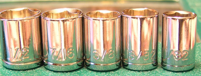

После долгих поисков (жена сказала, что разговоров было больше) меньше, чем за 500 рублей, купил в Москве дюймовые головки. К сожалению, хороший инструмент (с динамометрическими ключами) с Амазона по понятным причинам застрял в Штатах, будем довольствоваться тем, что есть.  :'(
/me
    73,8 КБ · Просмотры: 292
Вот они, дюймовые головки... Обнаружил совершенно случайно, продавцы не знали, что у них такой комплект есть  ;D

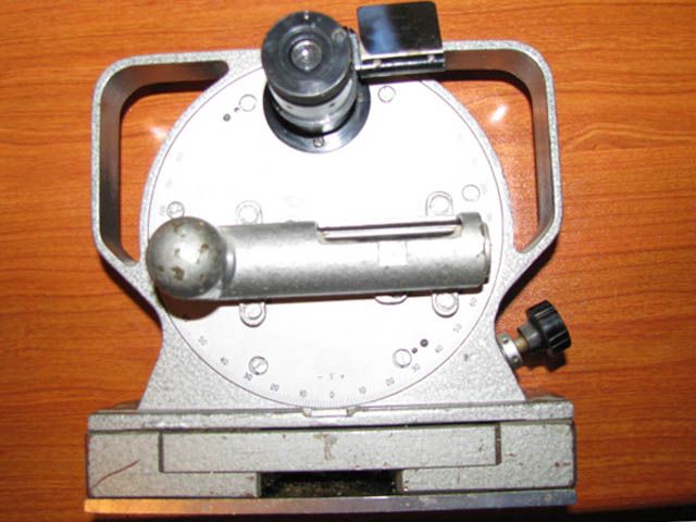

Квадрант оптический КО-1М с предохранительной пластиной....для тех кто ловит минуты и секунды.

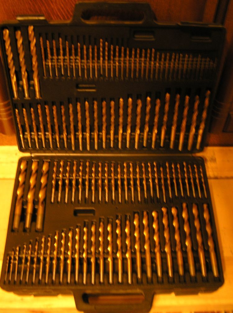

Набор свёрл 115 шт. Буквы, дроби и номера.

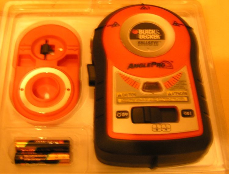

Лазерный самоустанавливающийся уровень.

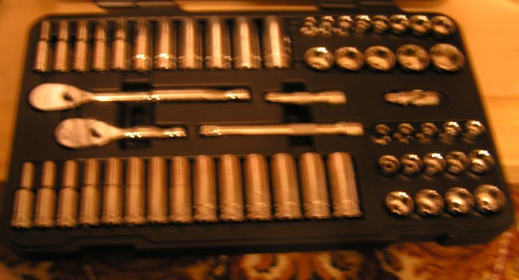

Набор метрических и дюймовых головок.
    44,8 КБ · Просмотры: 227

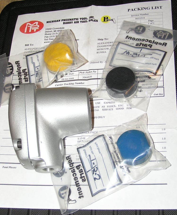

Пневмомолоток с пластиковыми насадками.

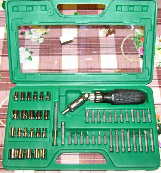

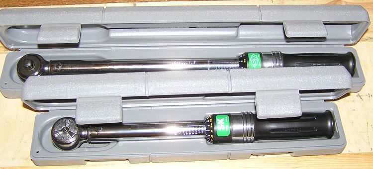

Динамометрические ключи SK Tools.
SK- фирма солидная. Во внешнем виде их инструмент заметно проигривает, но качество металла и функциональность вполне на уровне.
Просто рекомендация: Динамометрические ключи пружиного типа( а другого выпускает только Snap-on, насколько я знаю) нельзя оставлять "завернутыми". Т.е попользовался- отпусти на ноль.
Где такой купить?
Я покупал на Амазоне. Совешенно аналогичный можно купить в России, по цене (включая доставку из Штатов) такой же.
http://4-mastera.ru/product_info.php?manufacturers_id=1&products_id=7602
Вообще их появилось невероятно много
http://4-mastera.ru/index.php?manufacturers_id=1&sort=products_sort_order&filter_id=366
В Россию опять сбрасывают нераспроданные остатки? Нам же лучше.  ;D
Спасибо, так и сделал.
