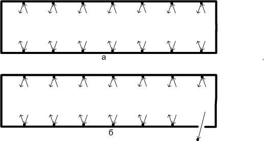

Что-то увлёкся вылетающими молекулами и ушёл в сторону. Рис.а. В сосуде давление и обе стенки без отверстий. Удары молекул оказывают на стенки давление и эти давления равны. Рис.б. В нижней стенки появилось отверстие. Одна молекула попала в отверстиеи и вылетела наружу. Молекула при столкновении со стенкой передаёт изменение импульса 2mv. На верхнюю стенку суммарный импульс 7х2mv. На нижнюю 6х2mv. А результирующий импульс 2mv действует на верхнюю стенку, то есть на сосуд. Так что, как только молекула вылетела из отверстия, сосуд получил изменение импульса 2mv. И дальнейший путь молекулы не важен. Молекула не передала имменение импульса нижней стенке, а остальное уже не важно. 7 верхних молекул отскочили от верхней стенки и столкнулись с нижней. 6 молекул отскочили от нижней стенки и столкнулись с верхней. Из 7 молекул 1 попала в отверстие и вылетела наружу, не передав изменение импульса нижней стенке. В верхнюю и нижнюю стенки ударилось одинаковое количество молекул. Поэтому в данном случае результирующий импульс = 0. Вылетело 2 молекулы. Сосуд получил результирующий импульс 2mv. 2 молекулы = 2mv. 1 молекула = mv. Вылетело две молекулы. Но при вылете одной молекулы сосуд получил изменеие импульса, 2mv а при вылете другой не получил. В среднем при вылете одной молекулы сосуд получает изменение импульса mv. Сосуд получает изменение импульса потому что молекула не ударяется в стенку. А не ударяется в стенку, потому что вылетает наружу. Первично то, что она не ударяется в стенку и не передаёт изменение импульса. А не то, что она вылетела.
    13 КБ · Просмотры: 183

@PFELIX
Учтите, что:
1. Сосуд обладает массой.
2. Скорости сосуда и молекулы после столкновения должны определяться по теории удара (система уравнений законов сохранения импульса и энергии)
3. С учетом п.2 должна определиться потеря энергии молекулой,
4. Эта энергия будет передаваться молекуле, которая находится (дрыгается) впереди сосуда, что повысит давление (силу воздействия) на переднюю стенку.
Дальнейшие шаги приведут к тому, что сосуд и молекула будут колебаться вокруг общего центра тяжести в полном соответствии с законами классической механики. Центр тяжести останется неподвижен...

Снаружи на верхнюю стенку 10 кг на нижнюю 9 кг. 1 кг давит на сосуд вниз. Изнутри на верхнюю 20 кг, на нижнюю 18 кг. 2 кг давят на сосуд вверх. 2кг - 1 кг = 1 кг. Результирующая сила в 1 кг давит на сосуд вверх.
Каковы с учетом последних Ваших постов будут силы давления?

Сила = давление х площадь. Атмосферное давление примерно - 1 кгс/см[sup]2[/sup]. Когда давление внутри и снаружи одинаковое, то на стенки снаружи и изнутри действует одинаковая сила. 10 х 1 = 10 - это снаружина верхнюю стенку. 10 х 1 = 10 - это изнутри на верхнюю стенку. Силы одинаковые и компенсируют друг друга. Аналогично на нижнюю. Давление в сосуде повысили до 2 кгс/см[sup]2[/sup]. Снаружи 10 х 1 = 10. Изнутри 10 х 2 = 20. Изнутри на верхнюю стенку действует сила больше на 10 кг. На мембрану снаружи 9 х 1 = 9. Изнутри 9 х 2 = 18 кг. Изнутри на мембрану действует сила на 9 кг больше. На верхнюю стенку действует сила 10 кг, а на нижнюю 1 кг. Результирующая сила 1 кг действует на верхнюю стенку.
Извиняюсь вкралась ошибка. Правильно - на верхнюю стенку действует сила 10 кг, а на нижнюю 9 кг.
