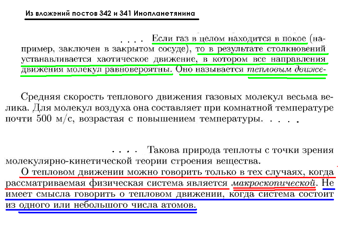

Разберитесь с текстом Ваших вкладок. Можете воспользоваться оригиналом - первоисточником.

С обеих сторон молекулы двигаются хаотично. Но через мембрану молекулы двигаются направленно, в одну сторону.
Ну с тем, что скорость 500 м/с согласились.
Если через 1 м[sup]2[/sup] мембраны за 1 секунду пролетает 10 м[sup]3[/sup] воздуха, это система макроскопическая. В сосуде и вокруг него не несколько молекул, а великое множество и не надо снова уводить в сторону.
Но по нанотрубке-то будет "бежать" одна молекула. Даже не система, а "гордое одиночество".
Математически - да, физически - нет (по Вашему же учебнику). Одна молекула может иметь скорость 900 м/с, а другая - 100 м/с. По величине. И это не скорость истечения газа из нанотрубок. Ознакомьтесь с предшествующими параграфами учебника.
сли через 1 м2 мембраны за 1 секунду пролетает 10 м3 воздуха, это система макроскопическая. В сосуде и вокруг него не несколько молекул, а великое множество и не надо снова уводить в сторону.
Делим 10 куб.м на 1 кв. м и получаем скорость потока V=10 м/с и тягу аж около 12 кгс. Что-то скорость 10м/с плохо согласуется с 500 м/с... Чем Вы это объясните?
Ну и что? Не создаваёте проблемы из ничего.
Ну а средняя скорость 500 м/с. Скорости у молекул разные. Но их можно заменить средней скоростью.

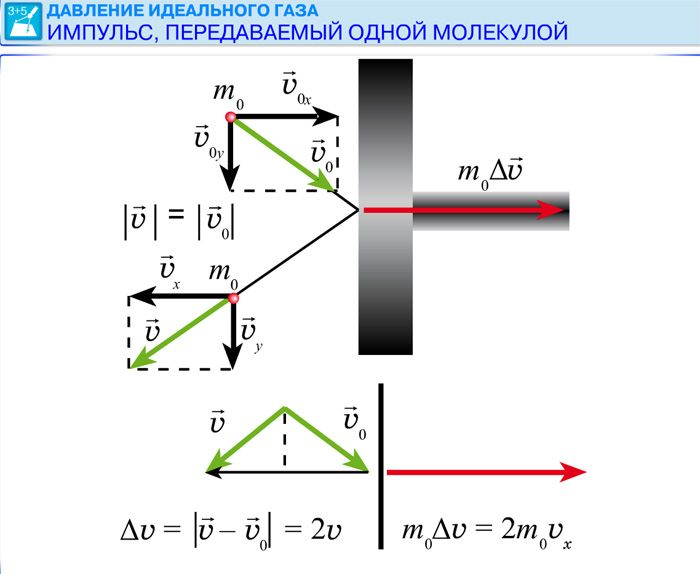

Раз Вы такой ученый, спец по движению молекул, то найдите принципиальнейшую ошибку в плакате, обычно демонстрируемом в обоснование выведения сути давления газа в сосуде.
Вопрос кандидатам на вакансию при поступлении на работу. Плакат используется в школах, техникумах...
не нашёл.

В  правой части нижней левой формуле для "дельта" V отсутствует множитель "cos A", где А - угол между направлением вектора V (Vo) и плоскостью стенки. Т.е. Vx = V*cos A. Векторная алгебра, однако.
А зачем тут указыват cos, если v[sub]0[/sub] уже разложено на v[sub]x[/sub] и v[sub]y[/sub].

А зачем тут указыват cos, если v0 уже разложено на vx и vy.
Вас ещё и по математике-геометрии консультировать? Разве длина сторона треугольника  может равняться сумме или разности двух других?

Вас ещё и по математике-геометрии консультировать? Разве длина сторона треугольникаможет равняться сумме или разности двух других?
Не смешите народ.

Не тупите, юродивый. Вам задали КоНКРЕТНЫЙ вопрос по левой нижней формуле, Вы ответили что : "не нашел", а потом - на разъяснение:
Но в той формуле нет разложения v0... Тупите? Придуриваетесь?

Я очень извиняюсь ,что влезаю в вашу интелектуальную беседу ,но мне этот плакат не понятен, если после удара молекулы её скорость по величине осталась прежней V=Vo то получается стенка получила импульс и опять вернула его молекуле?
