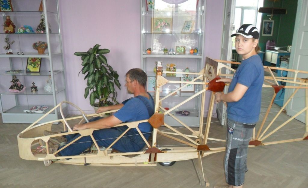

Строительство близится к завершению. Вопросик: в ферме кабины на стыках лонжеронов с поперечным набором внутренние накладки отсутствуют.  Односторонние не дадут полной связи, нужно подкрепление соединений с обоих сторон или хотя бы уголками. Будет там что то или проект не предусматривает?
Broken Man
Самара
Будут односторонние, ибо, как Вы правильно догадались- проект не предусматривает.
Да и по логике- это просто обтекатель, воспринимающий только воздушные нагрузки.
Впрочем, когда всё СОВСЕМ будет готово к полёту- посидим внутри, повозимся, детишки схватят не так....может и укрепим с другой стороны.

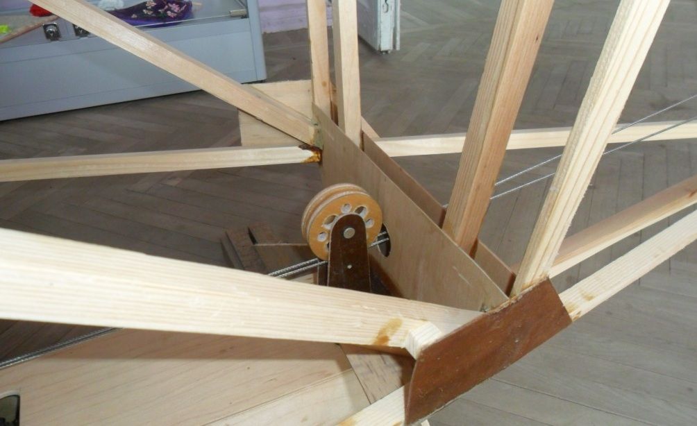

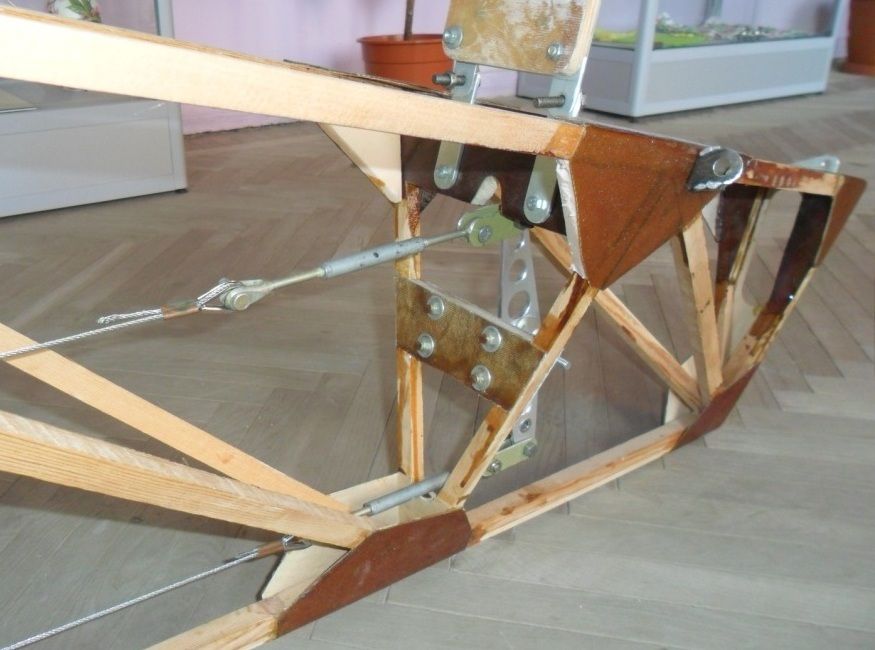

В общем, провёл троса в фюзеляже...
Заделка- плетением на коуш и обжимка медной трубкой.
В канале РВ установил тандеры натяжения, а в канале РН - не стал, тк из-за особенностей конструкции троса натянуты и так.

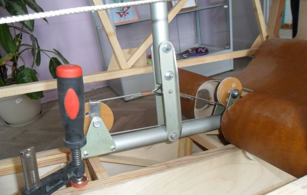

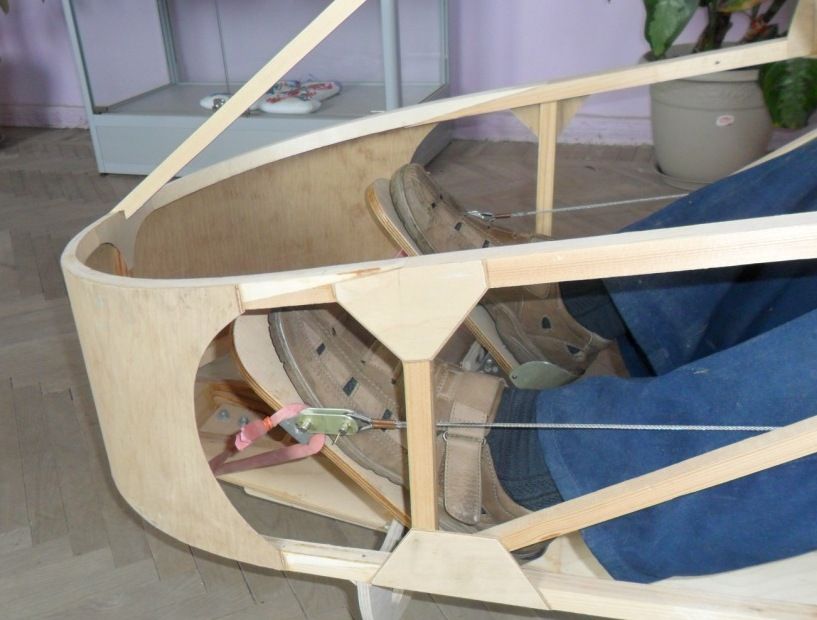

Педальный узел слегка переделал. Установил их с "развалом", тк с прямыми -чувствовался дискомфорт в стиле "косолапого мишки"
Усилил стыки стеклотканью.
Все оси - из стальных валиков 6мм с контровкой.
Broken Man
Самара
резинка на педалях сейчас стоит конечно не "на боевую", как впрочем  и вся контровка и некоторые узлы.
