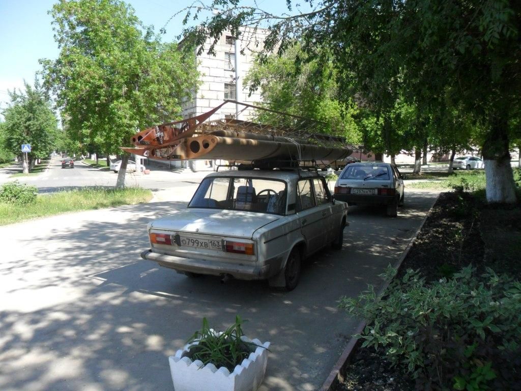

Отвёз крылья и стаб на работу. Там есть сварка-болгарка и доволно много места.
Можно будет прикинуть крылья на фюзеляж и оценить" масштабы бедствия"

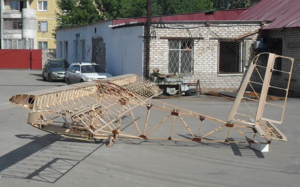

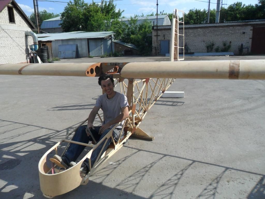

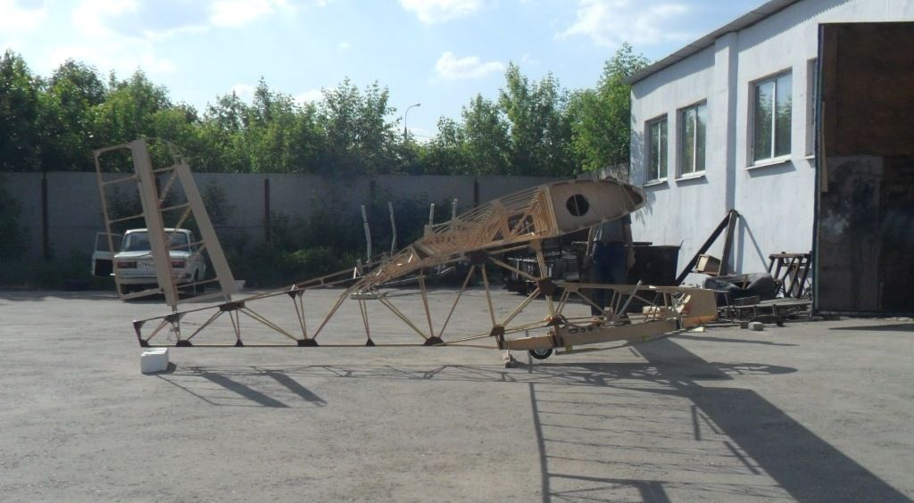

Сегодня подсобрал ероплан.  Предварительно установил "на боевую" задние узлы навески и развернул отверстия под болты.
Broken Man
Самара
Сборка производилась для  контроля общей геометрии , а также- для замеров "по месту" длин тяг на качалки элеронов
