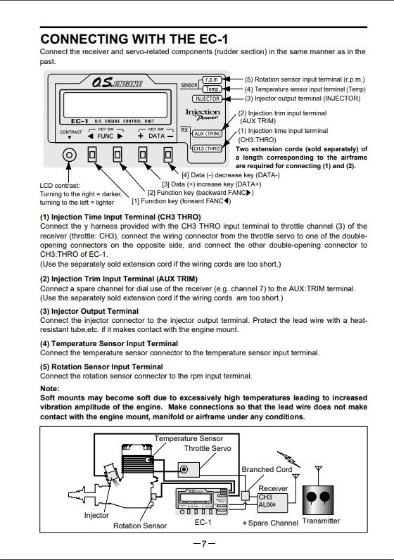

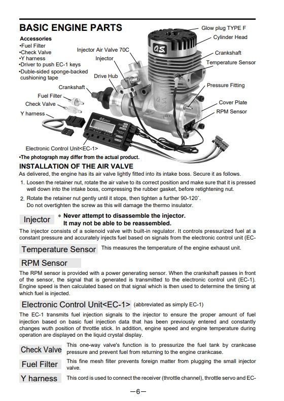

Карбюраторы дальше будут жить на всяких маленьких тырчиках, где проще поставить карбюратор.
Да и на тырчиках всё больше инжекторов появляется. Вот даже на модельном 23 кубовом 2-тактнике такой упрощённый инжектор с минимумом датчиков. Этот конкретный экземпляр корректнее бы было назвать электронным карбюратором. Электронника постояно регулирует положение топливной иглы по сигналу с ЭБУ. Но и он с потребительской точки зрения лучше карбюратора, учитывает температуру окружающего воздуха, внешнее давление, открытие дросселя, обороты, температуру цилиндра. Единственное ограничение цена. Приведённый модельный набор стоит 300 баксов. При выходе электроники из строя превращается в обычный карбюратор.
