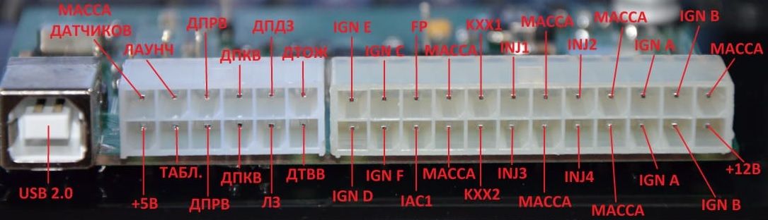

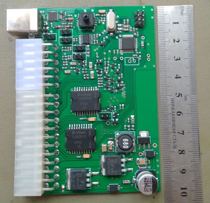

Буду отрабатывать эти универсальные платы ЭБУ с дешёвыми разъемами. Вначале на стендах и наземной технике, если обнаружатся проблемы с таким типом разъёмов буду впаивать жгут проводов прямо в плату. Есть 2 варианта на 1...4 цилиндра и 5...8 (инжектор + зажигание)

Буду отрабатывать эти универсальные платы ЭБУ с дешёвыми разъемами. Вначале на стендах и наземной технике...
У меня как раз есть и то и другое.
Можно узнать подробности об этих блоках? Насколько они учитывают пожелания высказанные в данной теме?
Jbiplane
Стремлюсь к совершенству
Красноярск
4 логических канала инжектора, можно делать секвентал.
4 логических канала зажигания для работы с умными катушками, можно делать дублирование
2 физических канала зажигания для работы с простыми катушками.
учитывают пожелания
Блок можно заставить работать с зубчатым колесом при применении дополнительной платы кондиционера сигнала, но CAN и регулятора холостого хода шаговыми моторами нет.
Если бы был заказ хотя бы на 10 плат, то эти опции можно бы было включить пожертвовав чем другим.
учитывают пожелания

Чтобы заказать 10 плат, нужно испытать хотя-бы одну. Пусть она будет без корпуса, обвешана дополнительными деталями и без CAN.
Jbiplane
Красноярск
В личке
Обязательно. Эти платы испытаны только на авто. Там блок лежит под торпедой, в сухом месте, шлейф проводов 2 метра. На стационарный мотор лучше отработать здесь до работоспособности, а потом если заказчик захочет, может подправить по вкусу. Can и шаговики на холостой ход можно будет приделать потом. Размер платы вырастет, разъём станет на 48 пинов и мы запихаем её в стандартный корпус для Motec + будем комплектовать шлейфом заводского изготовления.

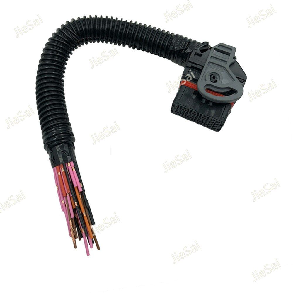

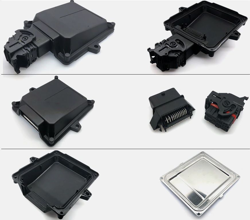

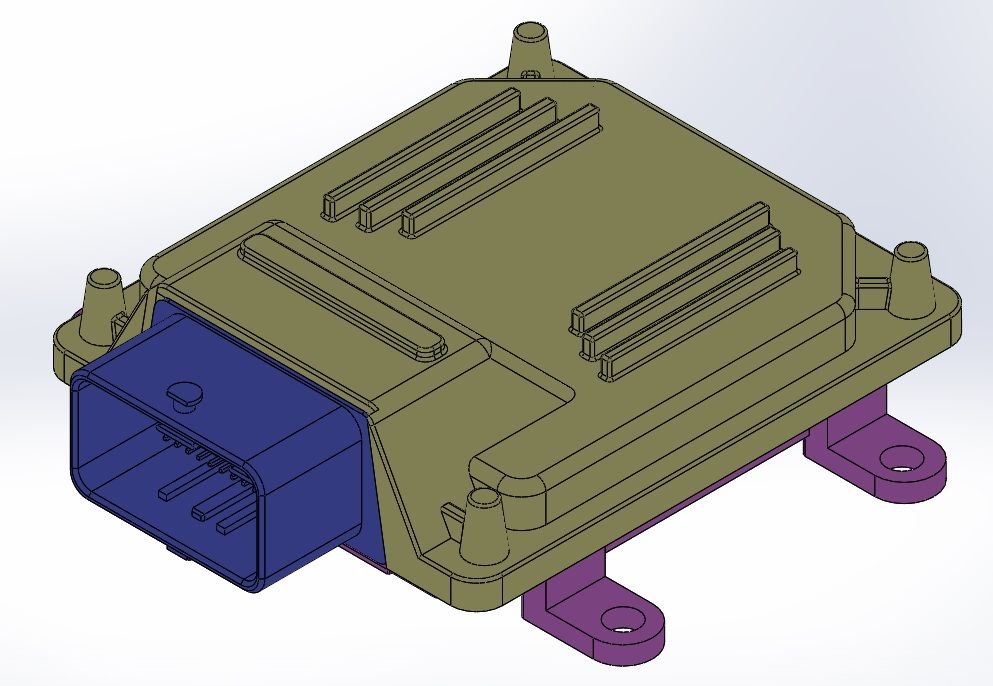

Окончательно. Вначале будут сделаны полнофункциональные блоки до 4 цилиндров, c CAN, блютуз, поддержкой шаговых моторов холостого хода, в водозащищённом корпусе серийного заводского изготовления и с заводским шлейфом проводов.
Сейчас корпус помещается на ладошке, потом будем думать о миниатюризации.

Пришла первая партия корпусов и разъёмов водозащищённого исполнения, бум начинять электроникой :)

Само ЭБУ электродросселем не управляет. Если есть датчик положения дроссельной заслонки тогда без разницы тросиком или моторчиком управляется заслонка. Вариант с ЭБУ управлением электронной заслонкой в 2 раза дороже.
В данном ЭБУ 4 пина (25...28) управляет моторчиком холостого хода дросселя, держа его заданным программно при запуске, внезапном подключении большого потребителя типа кондиционера и т.п. Подключение к компу для настройки и записи логов двигателя через Блютуз.
1. +12V
2. -
3. power ground
4. analog sensors ground
5. IAT
6. CLT
7. O2
8. TPS
9. 5V
10 11 crankshaft position sensor
12 13 camshaft position sensor
14 15 16 17 ignition (for smart coils)
18 19 20 21 injection
22 23 CAN
24 fuel pump
25 26 27 28 stepper idle
29 30 31 32 additional grounds for injectors
