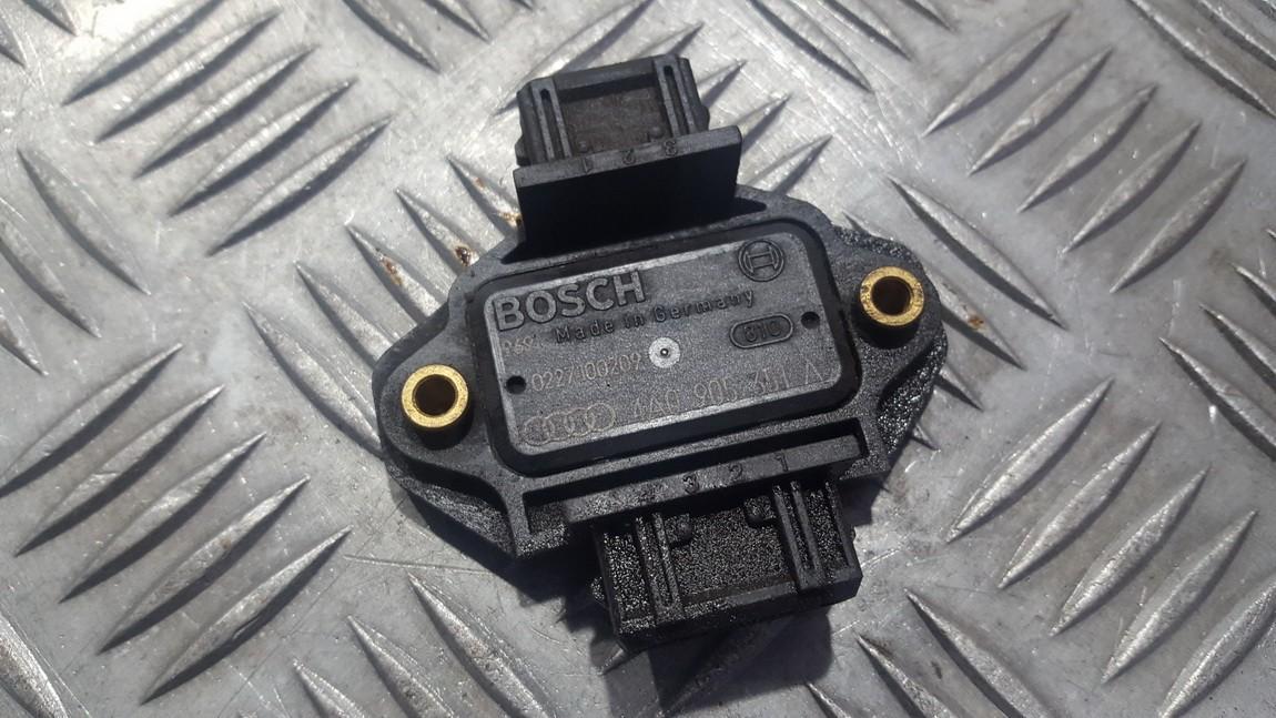

Валерий, 14,15,16,17 контакты, катушки зажигания.
Что в блоке уже стояли управляющие силовые элементы  и нужно просто подключить катушку зажигания?  А катушка с какими параметрами ? от жигулей или от скутера .
Юрий Ер
Грамотный, не есть, умный.
Ижевск
Если я правильно понял это просто сигнальные провода а катушки должны быть с встроенным коммутатором.
Jbiplane
Стремлюсь к совершенству
Красноярск
Можно использовать 1 до 4 каналов катушек (физически до 8 катушек, до 2 на канал).
Избегаем ставить силовые ключи зажигания в электронный мозг.
Да, хорошие Denso для Nissan и концерна VAG. Малюськи и раз в 5 мощнее скутерных, о бензопильных магнето вообще не упоминаю :)

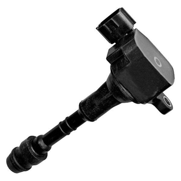

Или вот это
Jbiplane
Красноярск
ненадёжные, неремонтопригодные и дорогостоящие
Нужно просто не брать откровенный контрафакт. А катушки серий LS или U5013 эталон надёжности. Smartcoils - умные катушки позволяют отрегулировать время горения искры, поставить многоискровой режим при запуске и т.п. Для такой системы не нужны высоковольтные провода (ну или ставятся совсем короткие), уменьшаются радиопомехи и вырастает общая надёжность.
Можно и коммутатор + обычные катушки.

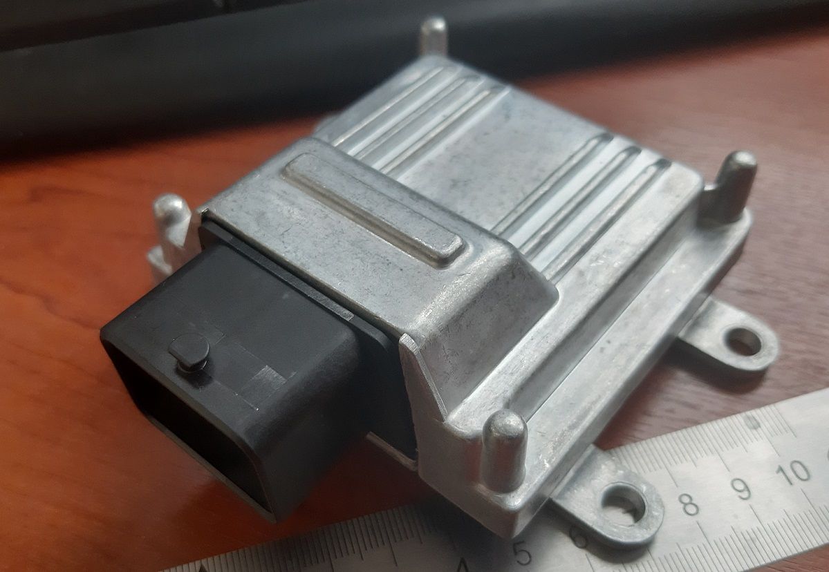

Можно эмулировать программно. Стоимость озвучу 15+- ноября, когда завершатся испытания.

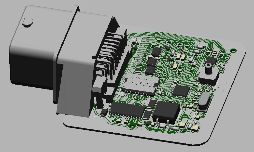

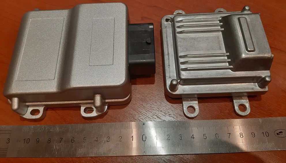

нету входа датчика детонации
Итак всё уже плотно забито, плата 65х69мм. Разработчику пришлось часть дорожек перенести на другую стороны платы.
Датчик детонации (и множество других опций) можно добавить, но это +100 баксов и корпус побольше (слева на фото) с платой 94х81мм.
Если из двигателя не выжимать последние соки на грани детонации, то ИМХО он лишняя заморочка. Мы скорее всего наоборот будем делать урезанную версию с 24 пинами вместо 32 чтоб коса была потоньше.
