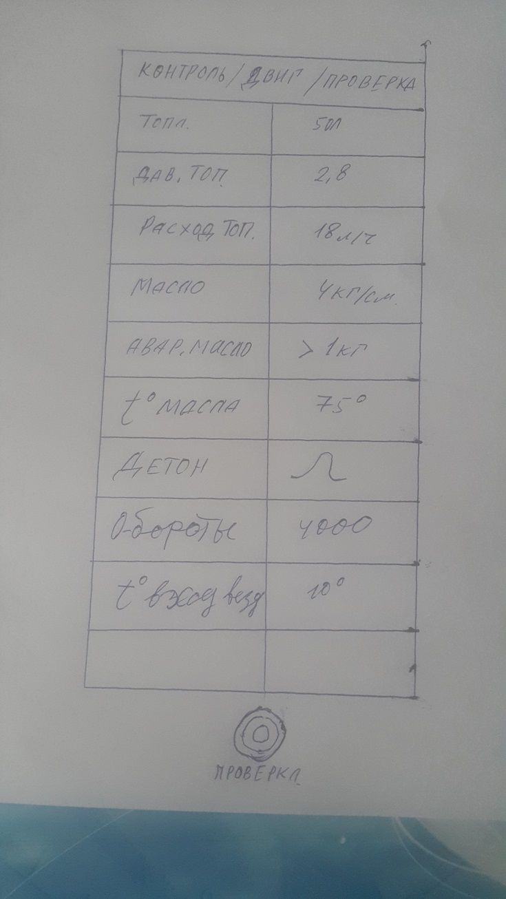

Хотелось бы на планшете иметь вот такое табло.
Смысл таков. Два режима переход из одного в другой через кнопку проверка.
После нажатия табло переходит в режим проверка. И вместо показаний пишет исправно или не исправно рядом с названием датчика. Что бы узнать причину нужно нажать на неисправен.
Например детонация. (раннее зажигание или бензин) или падение давления топлива. Я думаю понимаете о чём я. Даже можно контролировать такие датчики как колен вала. К примеру низкое сопротивление или высокое напряжение. Это бы был прорыв.
Сделать можно, но не нужная заморочка. Датчики среднего качества, не откровенный контрафакт работают долгие годы.
Критичен датчик положения коленвала, без него ничего работать не будет. Все остальные датчики вносят только постоянные исправления в топливные карты. Неисправный датчик температуры воздуха будет восприниматься как постоянно +20, охлаждающей жидкости +85, давление окружающего воздуха будет отображаться точно одной атмосферой, давление топлива регулируется механически (пружина).
При настройках по умолчанию, даже одновременная неисправность всех остальных датчиков вместе взятых скомпенсируется лямбда зондом, система продолжит работать, но будет есть топлива чуть больше.

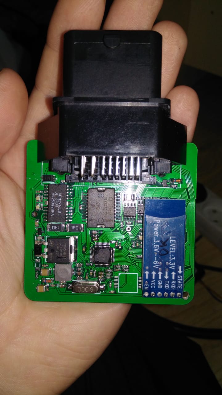

Не так быстро как планировалось, но процесс идёт.
Осталось впаять пару микросхем и блютуз и будем тестировать.

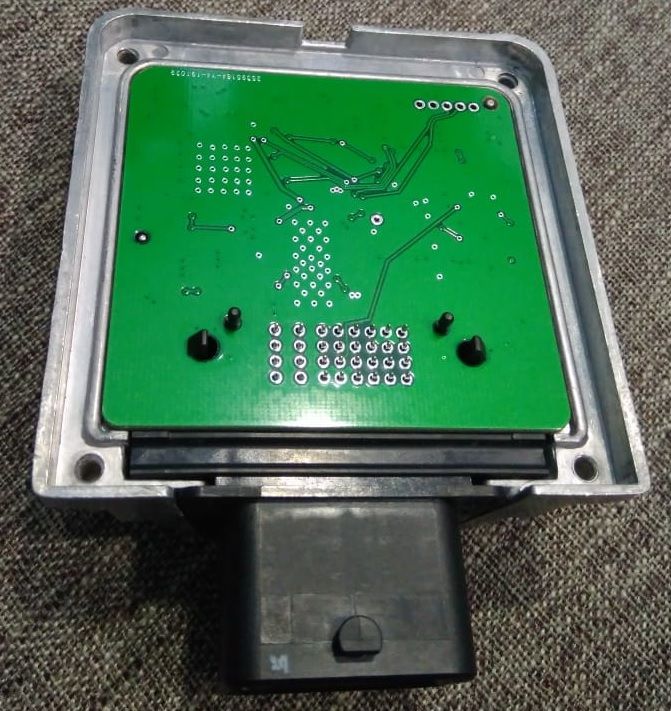

К тому времени надеюсь будет продано первые 50+ блоков. Надо думать о "китах", почитать какие форсунки и датчики авто размерности надёжны и приемлемы по цене. У меня сейчас есть набор, но он ориентирован на относительно мелкие моторы. Всё крохотное и дорогое. Датчики Panasonic, форсунки Ямаха...
Вот так выглядит плата в корпусе снизу с припаянным разъёмом. Рамочка по контуру в корпусе для пыле влаго защиты.

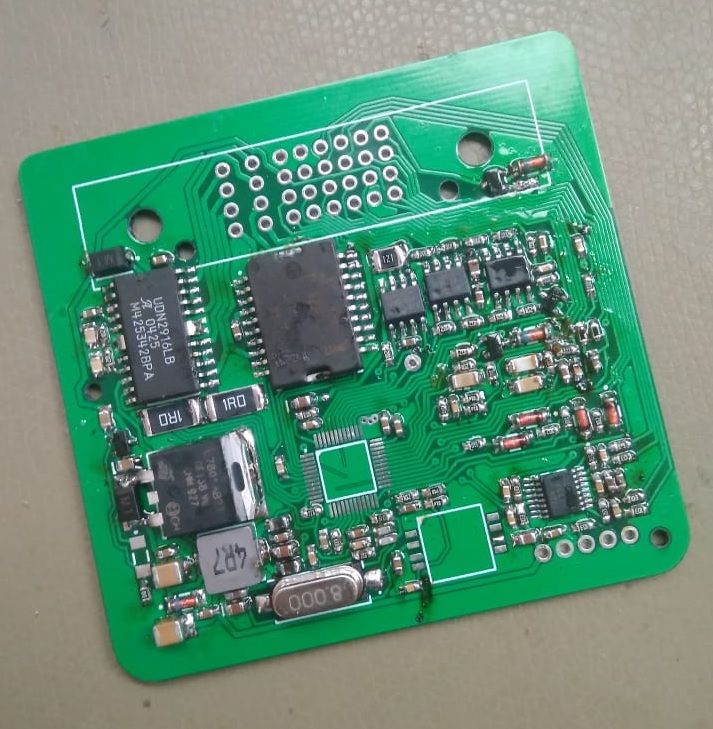

Взгляд со стороны. В свое время, устанавливал ебу на разные авто, на базе мегасквирта и самодельных плат под стандартную проводку.
На тех платах что выше сила на плате или вынесено ? Нужны отдельные полигоны земли логика/сила, между ними только одна дорожка, на ней конденсатор пленочный. Из контакта - с одной стороны датчика, заземление датчиков , масса силовая и выходы.
Были и катушки-на-свече итд.. Но - 95% отказов был из за плохих контактов и наводок.
Драйвера форсунок на плате, зажигание только на катушки с ключом. Эта плата по функционалу чуть больше Мегасквирт 2 экстра + управление шаговиками холостого хода. Контакты фирмы Молекс. Для установки на свои моторы будет версия вообще без разъёма. Там провода подобраны по длине.
Сначала платы будут тестироваться в морозилке и мультиварке. Потом в термо баро камере.
Прошлый вариант схемы хорошо испытан - картинка в Ответ #208 Сейчас просто сделано компактно и заключено в герметичный корпус Бош. Вместо ЮСБ будет соединяться по запароленному Блютуз. Пароль будет даваться только "настройщикам".

Если примите замечания - ни одного пленочного конденсатора не увидел. Расположение компонентов - ну не по мне.  Кварц с процессором - на одном полигоне (как святая корова), датчики - другой полигон, сила и питание - можно на одном. Между полигонами - пленочный конденсатор. Полигоны вместе только в одной точке. В идеале - линейно так распологатъ. И блоки и контакты. Сила - питание - датчики - процессор с кварцом.
Такое что-то работает без сбоев на 2-3 сантиметра от работающей свечи зажигания.
Зажигание  на базе катушки с ключем - они бывают "тупые", очень строго с временем зарядки - в идеале пересчитывать от напряжения питания. Если для народа, то на базе омнифета (с ножкой датчика тока) с функцией подбора индуктивности.
По форсункам - я бы на одну все завел, имхо. Или 4, но работа параллельно.

@Stanislavz
Комментарии разработчика
ни одного пленочного конденсатора не увидел  - нет надобности.
Расположение компонентов - ну не по мне - на определенной площади весь функционал уместился.
Токовые дорожки максимально короткие. Можно конечно же еще поработать в этом направлении, но я придерживаюсь правила Парето.
Кварц с процессором - на одном полигоне (как святая корова) -
Сделано согласно рекомендаций изготовителя процессора.
датчики - другой полигон, сила и питание - можно на одном. - сделано в соответствии с опытом, полученным на предыдущих образцах, более 300 установленных на различных авто ЭБУ.
не приходилось монтировать эбу прямо на мотор.

Все равно буду за вас болеть :)
Свечка возле платы - псевдо проверка на устойчивость к внешним помехам и отсуствие земляных петель.

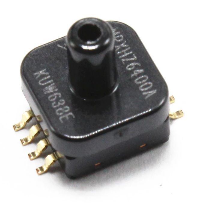

Спасибо, доделаем. Почти готово. Нет миниатюрных датчиков давления атмосферы чтоб поставить на плату.
Прелесть. А какую функцию они будут выполнять в мозге. Я раньше, что то не встречал такого. если я правильно понял то на самом двигателе его можно будет убрать.
Jbiplane
Стремлюсь к совершенству
Красноярск
Да, на плате, там где остался белый квадратик будет стоять вот такая микросхема MPXHZ6400A - высокоточный интегрированный датчик давления MAP, компенсированный по температуре и калиброванный. Измеряет давление атмосферы или впускного тракта (если мотор турбированный) если пробросить шланг.
Давление измеряется
от 0.2 как на высоте 12000 метров
до 4 атмосфер
