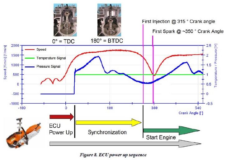

Множество безбатарейных EFI (типа бензорезного штиля), авиамодельный SureFire™ EFI, БПЛА от 3w анализируют характер ускорения коленвала каждый его оборот и этой информации достаточно для качественного приготовления смеси и коррекции угла опережения зажигания.
Я давал разным разработчикам ссылки на патенты и статьи с описанием работы подобных систем, но пока никто не смог или не захотел сделать.
