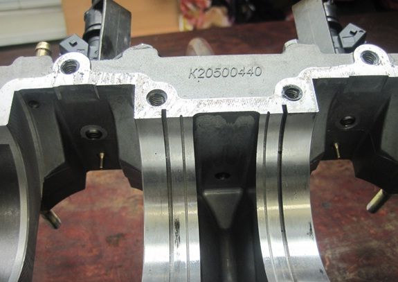

Всем привет, был на даче. Слава, тебе отдельный привет)))).
Отвечаем по очереди, если что спрашивайте.
По поводу температурного диапазона - все же у нас снегоходный двигатель и поэтому отрицательные температуры важнее. Но на стенде температура в боксе доходит да + 60 градусов - поэтому и приходилось коэффициент коррекции расчитывать до этой температуры.
Ограничитель оборотов стоит, на нашем моторе, на 8500 об\мин. Крутить мотор выше смысла нет - вариатор наиболее оптимально работает до 7800  - 8200 об/мин.
Системы впрыска на бензорезах и мотопилах вещь очень специфичная и расчитывается на два режима - холостой ход и полный газ. Как, во времена оно, учили на Хускварне, задача для впрыска на бензорезах была одна - аварийная техника, лежит в ящике много лет, потом резко дернули , полный газ и поехали, чтоб в аварийной ситуации быстро запустить и выйти на рабочий режим. Таким образом бороться за 15 000 об/мин, даже за 10000 смысла нет, если только не делать одностволку для картинга или мото. Наша система работает, серийно производится и развивается.
И по поводу «печальной картины» по расходу – не понял. Не забывайте – у нас снегоход, который движется на различных режимах и ровной линии по расходу не может быть в принципе. Я же расходную характеристику на снегу снимаю и на реальной машине а не на стенде. Точнее, стендовая то же есть но она волнует куда меньше.
На фото картер изнутри и видно выходы форсунок. Ниже масляные форсунки системы раздельной смазки
