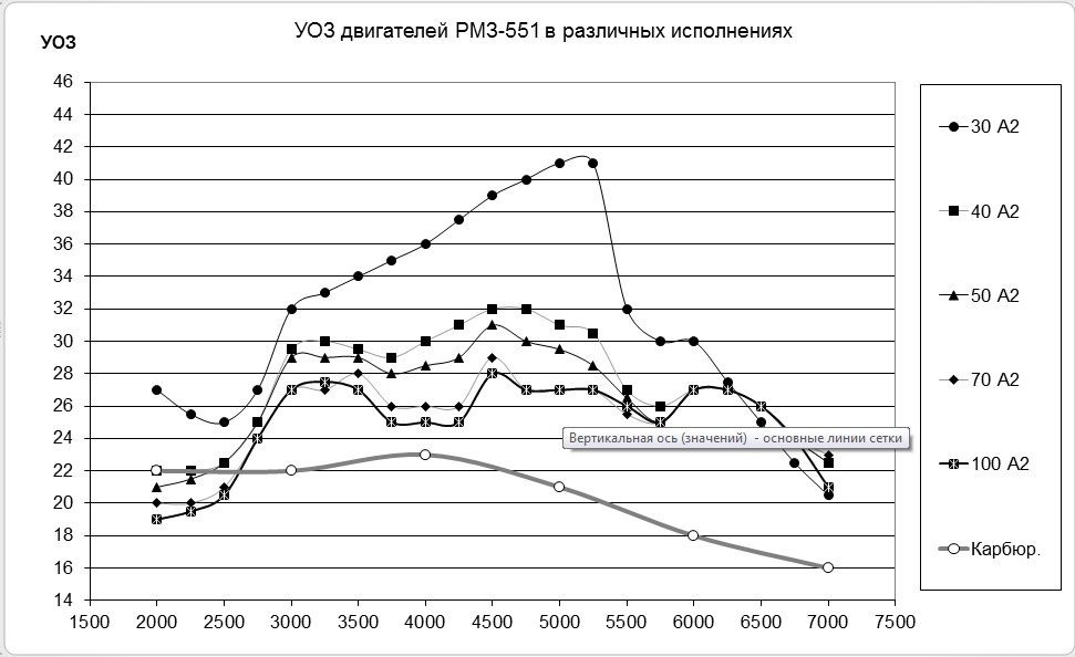

Давайте сразу поставим точки над i.
Сравнивать 4 т и 2 т НЕЛЬЗЯ!. В нашей стране теорией двухтактников занимается только Уфа (Слава не даст соврать). Один ОООчень крутой Российский институт пытался нас учить как надо настраивать впрыск на двухтактнике но потом признали - что если вы крутые в 4 т, то это совсем не значить что сможете настроить 2 т.
УОЗ регулируется по картам - попытка работать на грани детонации - дыра в поршне. При движении снегохода на таких режимах поршень прогарает за 0.3 сек.
Есесенно, что на впрысковом моторе система зажигания управляется блоком управления и  углы там совсем другие, не как на карбюраторном моторе .
На картинке внизу  - углы карбюраторного мотора - а остальные графики углы при разном положении дросселя.
И то что наши моторы настроены на отрицательные температуры - естественно - все же на снегоходах стоят.
Замер расхода происходил при температуре + 3 градуса а не восемь. И снегоходчики знают - что при такие погодные условия очень тяжелые (мокрый снег, вода) и разница в расходе тут наиболее сильно проявляется.
И уже касаясь впрыска на малой технике, штиль поэтому и начал с бензореза, который в основном применялся спасательным службами.

И, кстати, выложил реальные углы реального мотора - тоже не то?
- то, но пол то. А что мешает на карбюраторный поставить блок с такой же картой УОЗ? Пробовали? Что получилось?

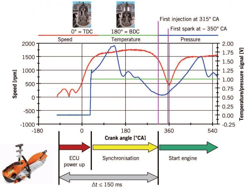

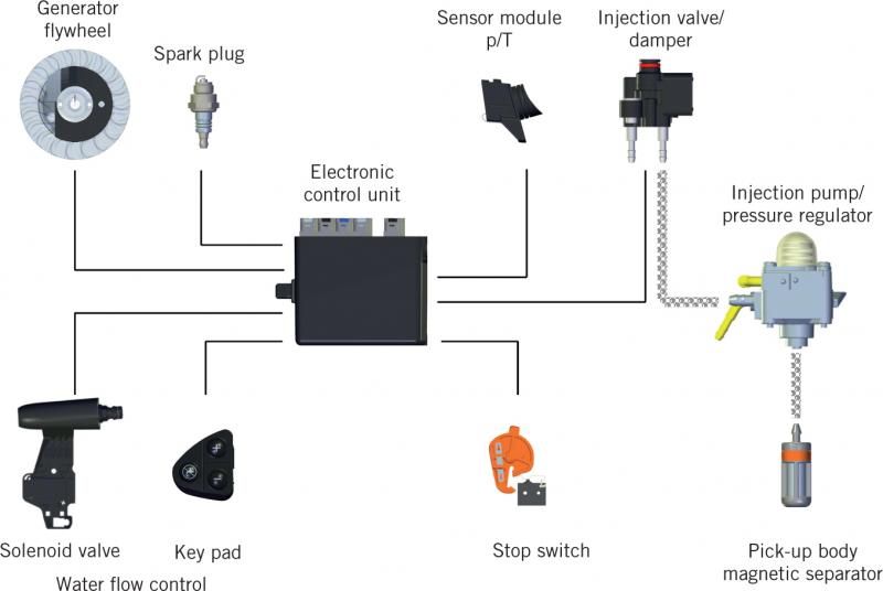

Нет, инжекторы в первую очередь ставили на бензорезы при строительстве в городской черте. В лесу требования экологии помягче. Но вот в прошлом году стали ставить и на цепные пилы.
Бензопила STIHL MS 500i  объявляет новую эру в технологии бензопил. Революционная технология впрыска STIHL Injection (инжектор) обеспечивает быстрое ускорение, чрезвычайно высокую производительность и стабильно уменьшенный расход топлива.
Цепь ускоряется невероятно быстро за 0,25 секунды с 0 до 100 км/ч. Соотношение мощности к весу STIHL MS 500i уникально для бензопил 1,24 кг/кВт.
Инновационный двигатель с датчиками давления и температуры всегда оптимально дозирует топливо. Холодный или теплый старт с первого раза, независимо от высоты или температуры окружающей среды.
До инжектора и штиль и хускварна использовали решение попроще инжектора, карбюратор с автоматической настройкой.

Ну и по поводу углов на карбюраторном моторе.
На графиках четко видно и про это писал что уоз еще меняется и от положения дроссельной заслонки. Как это осуществить на наших карбюраторах?

Ну и по поводу углов на карбюраторном моторе.На графиках четко видно и про это писал что уоз еще меняется и от положения дроссельной заслонки. Как это осуществить на наших карбюраторах?
с 5500 все графики кроме МГ сливаются. Я давно не ездил на снегоходах и не знаю на каких оборотах включается вариатор- предполагаю что тысячах на 4 или скорее выше.  (скажите). Но при авиационном использовании ваших моторов в подавляющем большинстве случаев режимы на режимах ниже полгаза и 4500 расходуется абсолютно несущественная доля топлива. Все важные режимы находятся выше- там где разница между графиками с на различных положения дросселя впрыскового мотора в разы меньше разницы между графиком карбюраторного мотора и ближайшим к нему графиком впрыскового. Поэтому я бы хотел услышать обяснения почему нельзя поднять график УОЗ карбюраторного мотора до минимального графика впрыскового?

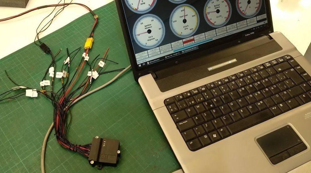

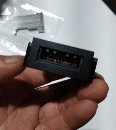

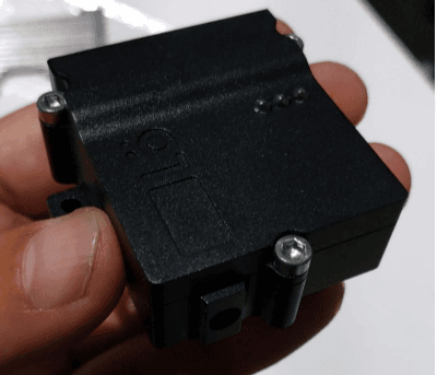

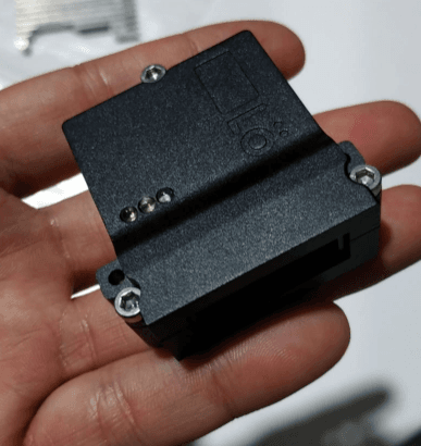

Итак. Первый маленький ЭБУ для 1...4 цилиндровых двигателей сделан разработчиком MegaSquirt. Он программно совместим со всеми Megasquirt. Тестовый экземпляр будет отправлен в Красноярск. Результаты тестов выложу на своём канале в youtube.

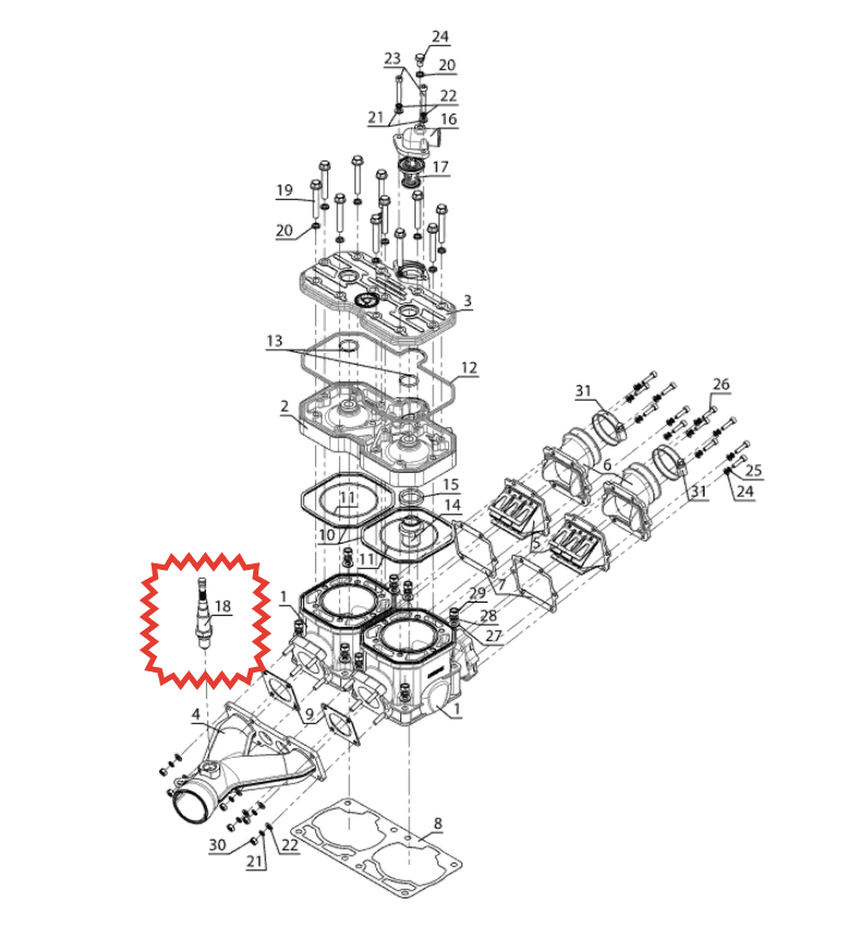

RommT
Парапланеристы парни плечисты(с)
Да пожалуйста
Благодарю! Интересно.
А получилось ли существенно сэкономить на весе маховика применяя стартер-генератор с профилированным моментом? Год назад со многими знакомыми спорил, предлагал так делать, а тут на днях в какой то теме у вас упоминание такого увидел, что такие уже есть.
