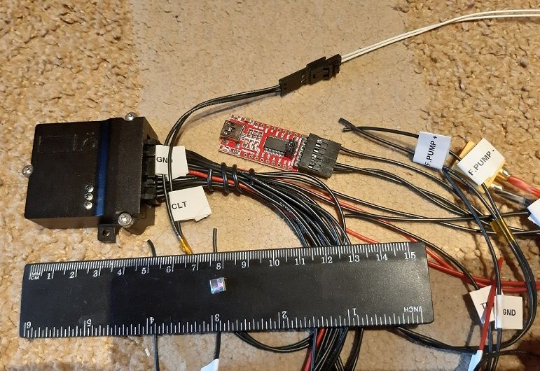

Оказывается, почти всё готово. Осталось обеспечить работу с этими двумя датчиками.
Пообщался как с разработчиками Speeduino так и Microsquirt. Они предложили проверенные недокументированные решения. Думаю что всё понял. Готов сделать и испытать полные установочные комплекты как на 1-цилиндровом, так и V-образном двигателе.
Ну если Вы готовы сделать, то я готов испытать. Мотор 2V так и лежит разобранный с прошлого раза. Переделка остановилась на том, что я не смог придумать простого и дешевого способа снять сигнал по положению коленвала. Установить 2 датчика (на зубчатый венец и на место штатной катушки зажигания) проблем не составит.

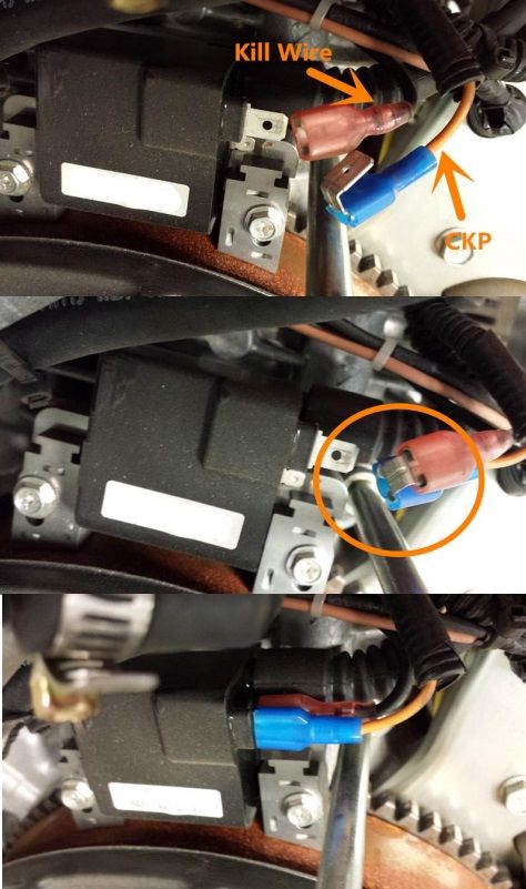

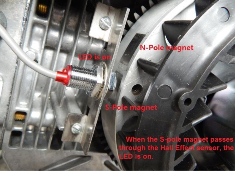

Можно сделать проще и обойтись штатным зажиганием. Управлять только топливом. Вариант что нужно будет доработать в будущем при установке на 1 и на 2 цилиндра. Так делает канадская Delphi и многие копировщики. На 1-цилиндровый ставится дополнительный датчик, на 2 цепляются к Kill Switch. 2-цилиндровый вариант как на Бригс и Стратоне. На Лифан нужно будет посмотреть все так же или по другому.
Лучше бы сначала на 1-цилиндровом стационарном отладить, если актуально, а потом уже на 2-цилиндровый переходить.

Со штатным зажиганием мотор не добирает мощности. Регулировка УОЗ на индустриальных моторах сделана очень упрощенно, и если в блоке предусмотрено управление зажиганием, то хотелось-бы этим воспользоваться.
Наибольший интерес представляют именно 2ц моторы, поскольку они имеют большую мощность, и экономия топлива будет более заметна. Как и прочие преимущества впрыска.
У меня как раз есть 1-цилиндровый мотор и такой датчик от тахометра. Хорошая идея использовать его и для зажигания! Можете посоветовать какую нибудь таблицу или график опережения зажигания для такого типа 4-тактного двигателя?
