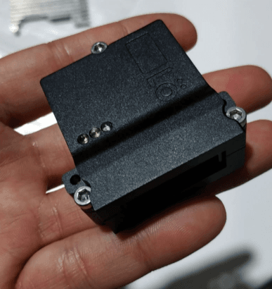

Эта конкретная - лицензионная копия Микросквирт 10 т.р. Разработана Jose Luis Cortes из испанской компании Quaternium
http://www.quaternium.com
Она стоит на этом аппарате [media]https://www.youtube.com/watch?v=VNYcjFF4OwE&t=22s[/media]
Обычно такой блок стоит 300 баксов.

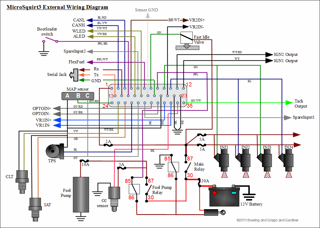

Пока полностью сделано 2 варианта
- Микросквирт v3
- Speeduino no2c, вариант milehigh
Speeduino V0.4.4 не готов
что-то китайское
Само ЭБУ - кастрированная до 1 цилиндра и без управления зажиганием версия Микросквирт 2. Нет защиты от пыли и влаги. Диковатый софт на китайско английском. Из всего этого набора относительно приемлемого качества форсунки, заслонки и с некоторыми оговорками интегрированный насос-регулятор давления. В любых авто магазинах есть более качественные компоненты.
рабочая высотная коррекция
Да, во всех 3 вариантах
Приложил чей то корявенький перевод по настройке в Мегатюне.

ввод дополнительного сигнала
Микросквирт имеет
2 логических канала зажигания
2 логических канала форсунок 5А, то есть по одной низкоомной форсунке или по 4 форсунки высокоомных на канал.
4 служебных выхода 3А под любые нужды.
1 выход на тахометр.
2 входа под холл или индукцию
стандартные входы MAT, MAP, CLT, O2 и других.
CAN шина и USB для связи
