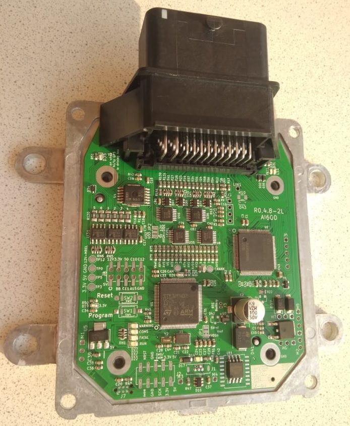

Сделаны первые 10 блоков на АРМ процессоре
  • Первичный ввод от индуктивного или датчика Холла
  • Вторичный ввод датчика Холла
  • 4 аналоговых температурных ввода (термисторы)
  • 10 аналоговых ввода по напряжению
  • 4 канала инжектора
  • 2 вывода для IAC/VVT (холостой ход, изменение фаз) и другие соленоиды
  • Вывод на пользовательское главное реле
  • 4 вывода на другие реле или предупреждающие лампочки
  • 4x 5вольт логических каналов зажигания
  • 2 дополнительных 5вольт/12вольт настраиваемых логических выводов (настраивается резистором)
  • Работа с электронной заслонкой (управляемой кабелем)
  • CAN
  • USB

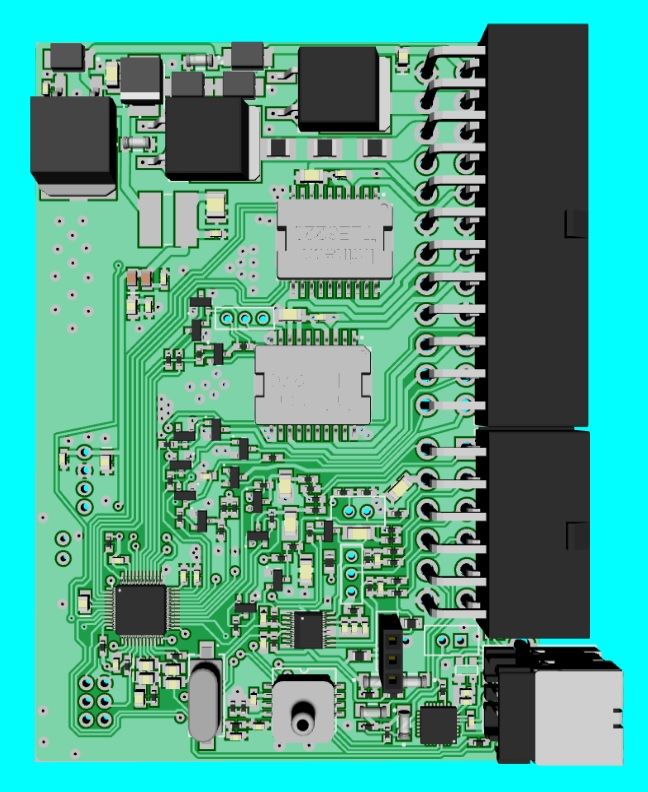

По возможностям:
2 силовых выхода для прямого управления катушками зажигания.
4 выхода форсунок
выход на моментный кхх и его инверсия (2-х и 3-х контактные кхх)
выход на тахометр
3 доп выхода силовые
1 доп выход для управления нагрузкой до 1А
стандартные входы\выходы
место для установки блютуз модуля
вход для измерения напряжения
МАР на плате
USB на плате
достаточно удобный вариант - некоторые моменты конфигурируются перемычками на плате.
Паяльником в плату тыкать не надо))) все входы\выходы с защитой кроме выходов на катушки зажигания,
но без блютуза. Блютуз можем добавить или можно заказать самостоятельно и впаять (4 точки пайки).

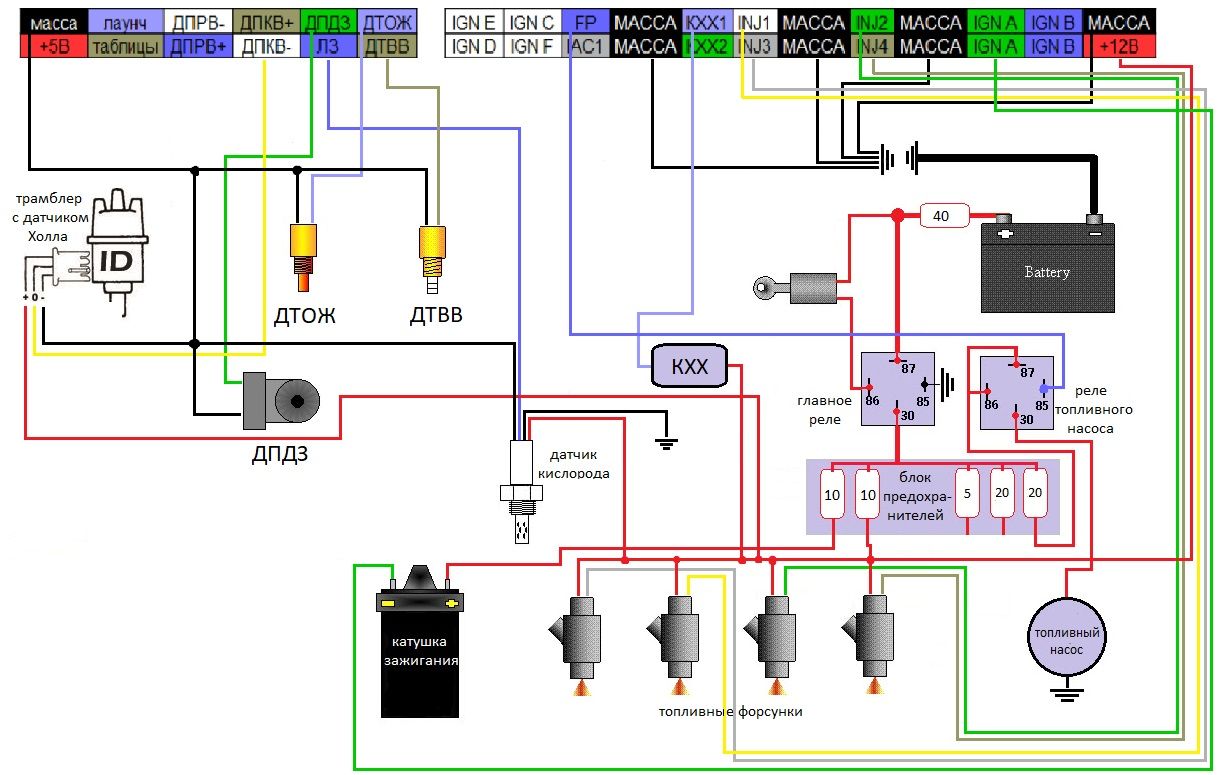

На схеме как подключить на древние авто с трамблёром.

По Арм процессору
1. Да.
2. Любой тип использующихся на сегодняшний день регуляторов ХХ: моментный клапан 2-3-х контактные старый ваг, БМВ, газель), шаговые 4-х или 6-ти контактные (ВАЗ, Шевроле) на моторе постоянного тока (ваг 1998-2018 годов) электронный дроссель с электронной педалью.
3. 4. Отвечу позже.
5. Все, что угодно, очень гибкая настройка.
6. Со встроенными силовыми ключами управляемыми либо по положительному фронту (до 6 штук), либо по отрицательному (до 2-х штук)

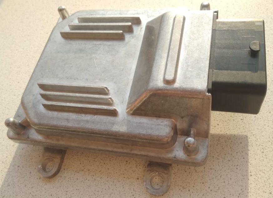

Экономный блок программно и аппаратно совместимым с FlamePower 4/4.
Будет работать абсолютно аналогично, за исключением:
- реализован другой вариант управления холостым ходом
- вместо 4 логических катушек управляет 2 обычными.
- используются доступные, не герметичные компьютерные шлейфы и разъёмы
- встроен USB
- нет беспроводного соединения (вай фай или блютуз, впаивается по желанию)
п.3 От датчика холла, закреплённого на распредвале, либо коленвале будет работать в любом случае. На счёт произвольных количеств зубьев в задающем диске - надо рассматривать каждый случай индивидуально.

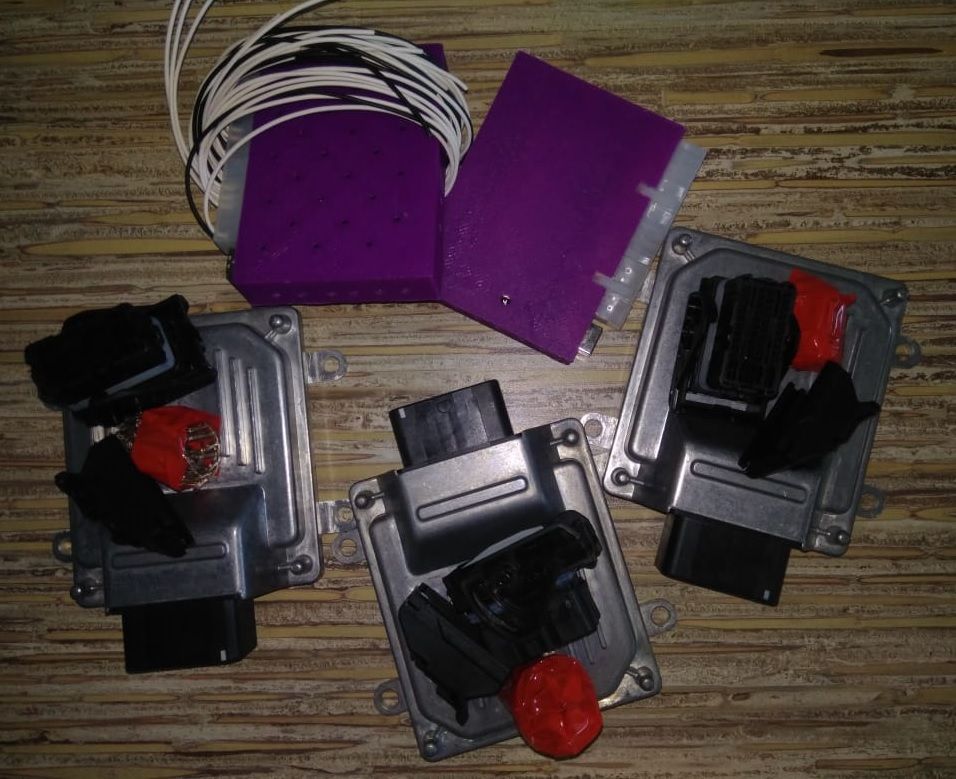

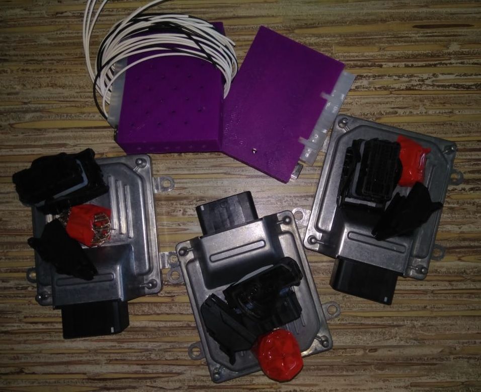

Коробочка не нужна, коробочки будем делать на 3Д принтере подходящие по месту установки.
10 штук "ЭП 4/2" неожиданно быстро ушли. Отправляем последние 2 в пластиковых корпусах и 3 первых ARM.
Новая партия блоков "ЭП 4/2" будет через 5 недель+- по 9200 руб если без корпуса.
Ждём недостающие компоненты. Можем зарезервировать.
Беру 3. Строю трехмоторный параход, один будет нагнетатель, аналогичный ранее испробованному Лифан-15 , и 2 главных Лифан-27, 2v. Конкретно на этот параход сроки устраивают, он к зиме нужен. А вообще, как то не особенно устойчивы поставки. Если ещё заказчики появятся, могут и испугаться сроков.
Периодичность выпуска 2 месяца. Никто ни у нас ни за рубежом сроков не боится с учетом того что импортный аналог
"ЭП 4/2" = 388$ без доставки
"ЭП 4/4" = 515$ без доставки
