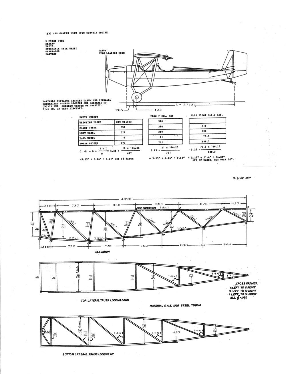

Corby starlet  the best.
http://aviamaster.sla.ru/forum/showthread.php?t=472
А для начинающих - Ru max. На мой взгляд - лучше не найти.
    56,7 КБ · Просмотры: 205

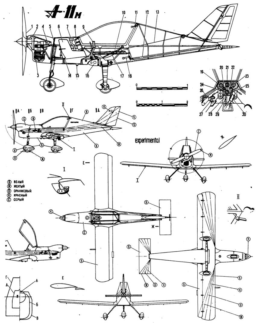

А-11М как раз под 40 коней
    116,5 КБ · Просмотры: 195

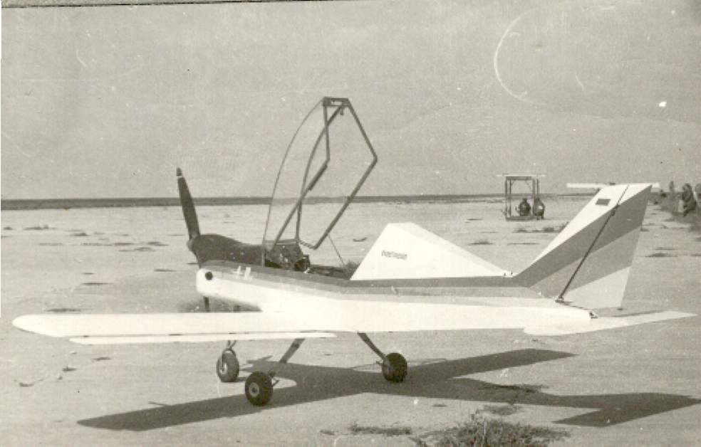

    131,4 КБ · Просмотры: 220
Посмотрел, видео, на мой взгляд как то тяжеловато взлетает, приходилось видеть да и летать на парасоли Приволжцев . Тот гораздо более летучий самолетик. Кстати Вадим сейчас его продает, так что может имеет смысл не париться Саня тебе со стройкой, а просто купить готовый . Посмотри в барахолке  тему " Продаю ретро самолетик"  , либо у автора (Vintik ) попроси  чертежи, он самолетами лет 20 занимается и притом как раз деревянными , в основном.
знаю, видел классный, и на той ветке отметился и с Вадимом познакомился (уважаю нормальный мужик),и самолет очень красивый, но... я хочу научиться их проектировать и строить. чертежей у Вадима нет 🙁  http://aviahobby.narod.ru/
