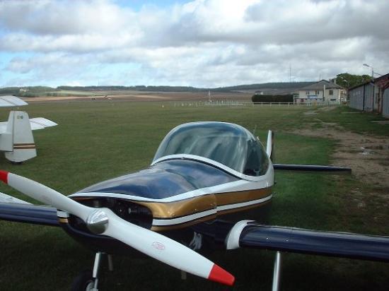

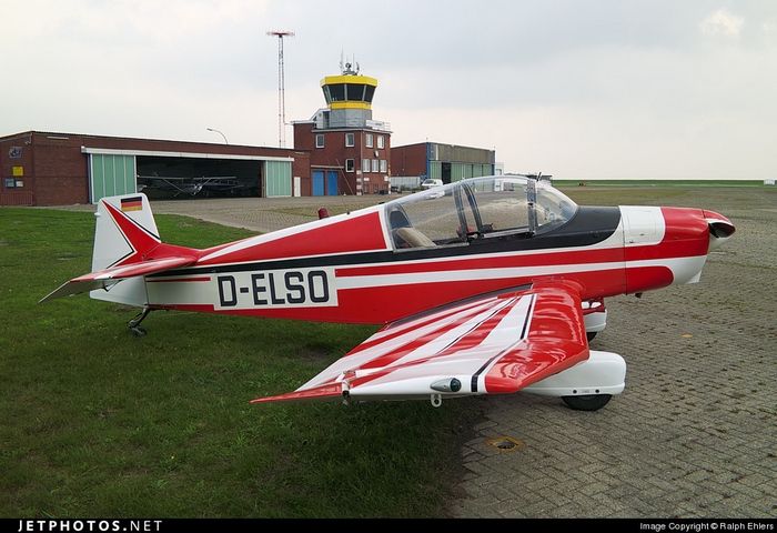

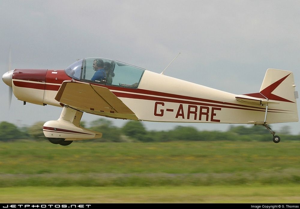

Cаша,вот пока для ознакомления.
    64,1 КБ · Просмотры: 135
    64,1 КБ · Просмотры: 173
    44,3 КБ · Просмотры: 175
Самолёт приятный легко и красиво смотриться с таким остеклением! Французский шарм конечно же присутствует во всём облике. Уже думаю, как это делать.
Жаль,что у него не женское имя,хотя можно назвать её Жоделью 😉
Завтра попробую выслать подробные обмеры стекляшек.
Сергей.
