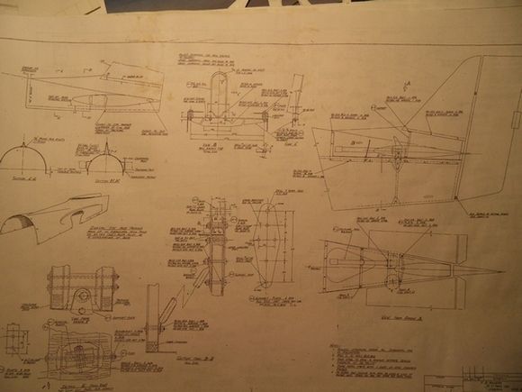

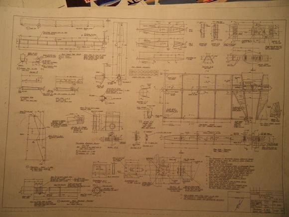

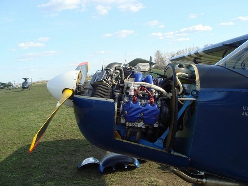

Михаил,только вот так получилось.Ну ты молодец полезные фото выложил!
    38,5 КБ · Просмотры: 200
    31,8 КБ · Просмотры: 196
А  есть  ли  подвижки  в  строительстве  Юделей?  Чертежи  вроде  теперь  хорошие  . :-/
ЛЕВША  у  пилотавладимира  есть  чертежи  попросите  его  .  На  память  где то  1100.

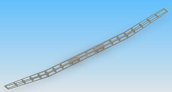

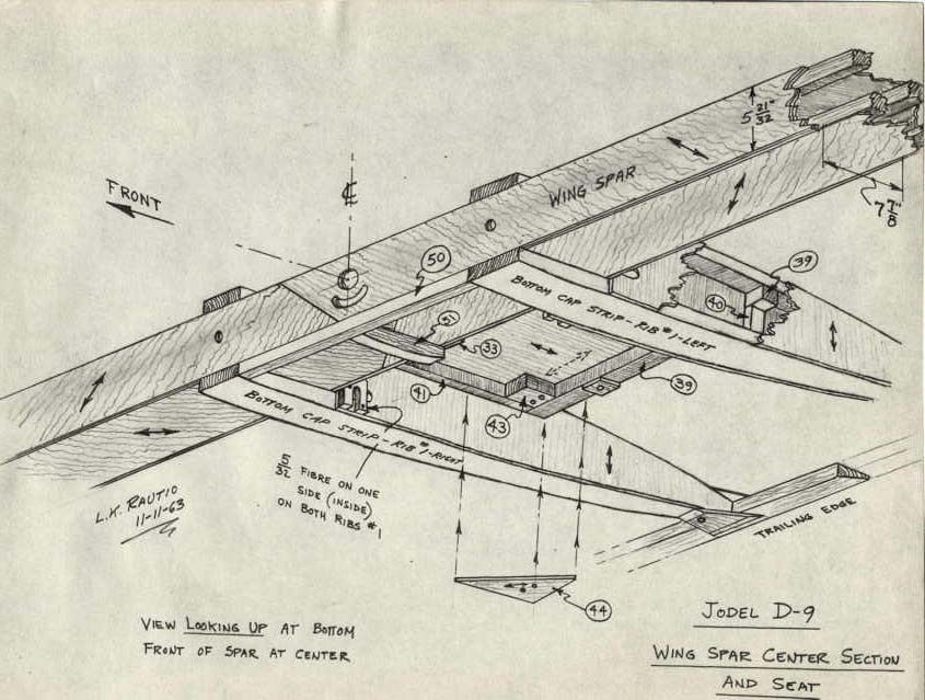

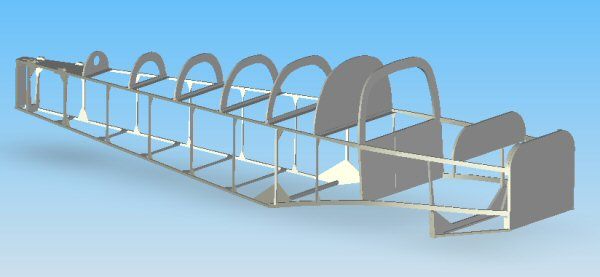

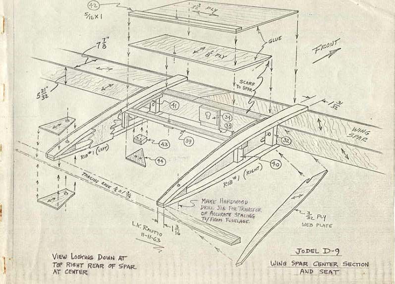

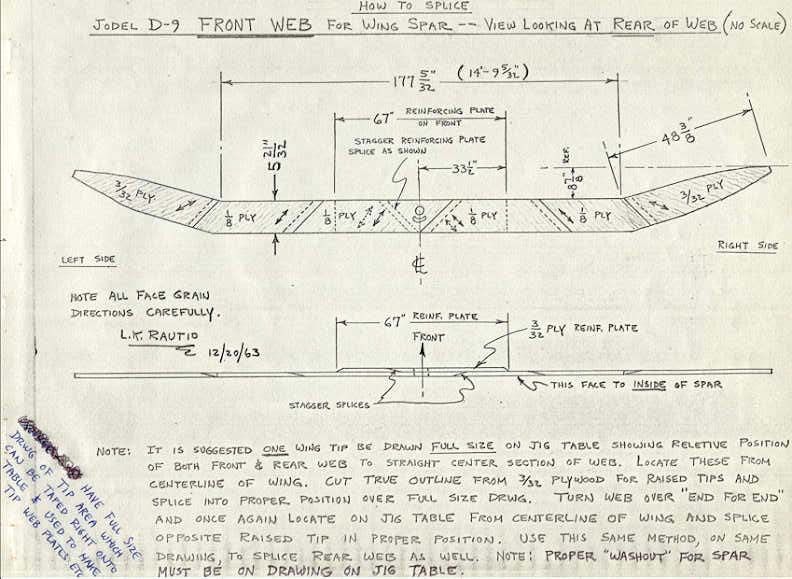

Немного новой инфы, прошу делать замечания и исправления , если что не так.
    91,6 КБ · Просмотры: 184
    83,5 КБ · Просмотры: 190
    68,9 КБ · Просмотры: 186
