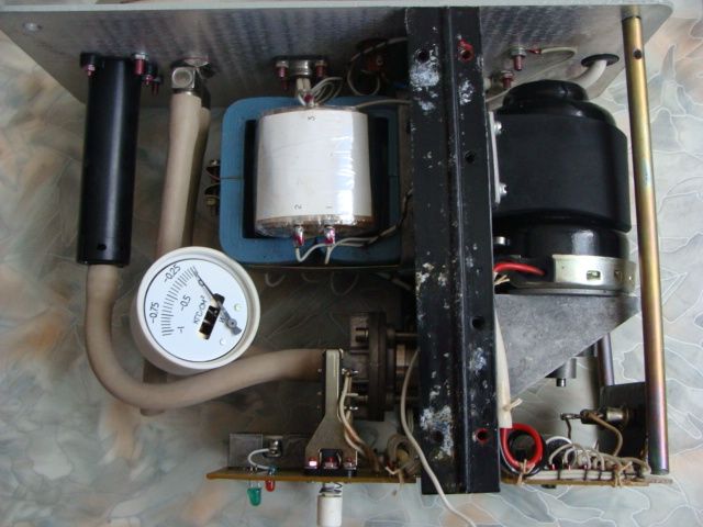

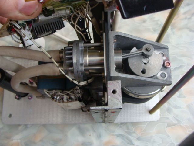

Источник вакуума для питания соответствующих приборов.
Есть такой прибор, медицинский. Там помпа стоит. Работает и от 12 В, но лучше качает при 24-27 В. Если кто желает.
    49 КБ · Просмотры: 201
    44,9 КБ · Просмотры: 182
