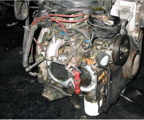

Меряем.Получается зазор между коренными опорами распредвала и постелями 0.10-0.12 (!). А предельный вроде 0.05 всего. Вот и картина ясна. Масляные каналы идут от распредвала к коленвалу.Масло выдавливалось в зазоры на распредвале и давления на дальнейший путь было недостаточно. Коренные опоры коленвала быстро сносились.
Вот такой результат !  Думаю как дальше быть. Блок цилиндров на помойку проситься.Зато запчастей много 🙂  Спасибо мастеру,новые детали еще не купил. Поставил ему коньяк за беспокойство.
Опять начну искать движок.Вроде есть еще обьявление.На машине на ходу продается ЕА-82.На выходных поеду смотреть. 😡

Поскольку делаешь для себя, ИМХО можно попробовать поставить самодельные вкладыши или наплавить распредвал (что получится).

Если блок кандидат на помойку (в техническом,а не политическом смысле  ;D) - ИМХО можно на нём проверить, насколько "чудодейственно" то или иное средство.

Затраты ,в принципе, следующие:
Двигатель-100 Евро
Вкладыши-45  Евро
Шлифовка КВ- 35 Евро
Расточка блока-40 Евро
Поршни комплект-120 Евро
Кольца-25 Евро
Прочее (прокладки,сальники и т.п)-30 Евро.
                Итого:395 Евро.
И еще проблема в том,что я заведомо не знаю результат.Просто интересно.Без всяких теорий.
Сегодя нашел на разборке Субару EJ-18. Правда ,головы отдельно лежат.По состоянию вроде неплохой.На цилиндрах еще хонинговка видна.Хотят 500 евро. Сейчас полезу за справками по поводу мощности и весов.
Еще встретил в развале Хондовский движок 1.4, 16 клапанник. Вроде по размером даже меньше Сузуки.Тоже ,ради интереса,характеристики посмотрю.
