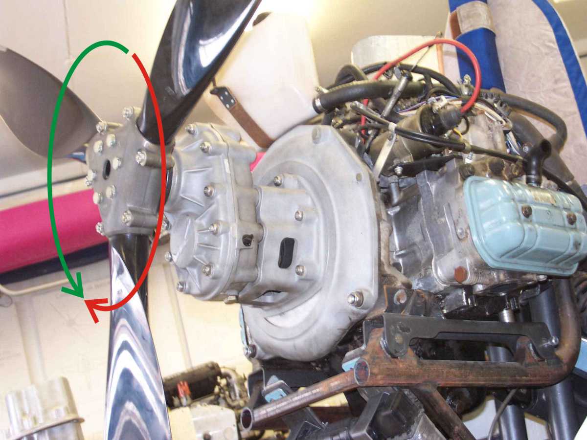

Доброго времени суток!
Скажите, пожалуйста в какую сторону будет вращаться винт, по красной или зелёной стрелке? Двигатель на фото не мой, но у меня такой же ЕА-71.
Спасибо
    87,1 КБ · Просмотры: 255
