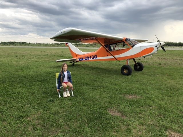

Можно без компаньона все делать, пару раз потренироваться и будет получаться легко, конечно и шарнир складываний нужно настроить так чтобы пальцы крепления крыла входили без особых усилий они специально сделаны в прередней части конусом чтобы центрироваться в отверстии.
Вот здесь можете посмотреть установку крыла:
https://www.youtube.com/watch?v=UjB4urO9uZY
Сильно не ругайте, мы там подурачились немного)))
Одному крыло поставить легко, но второй человек желателен для контроля, особенно когда есть ветерок.
Остаётся облизываться[ch128557]
    42,9 КБ · Просмотры: 708
А вообще, есть смысл делать быстрый сбор/разбор.
У нас 2 человека собирают крыло за 15мин. Но есть возможность сократить за счёт применения защёлок на управление (закрылок элерон).

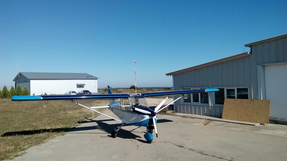

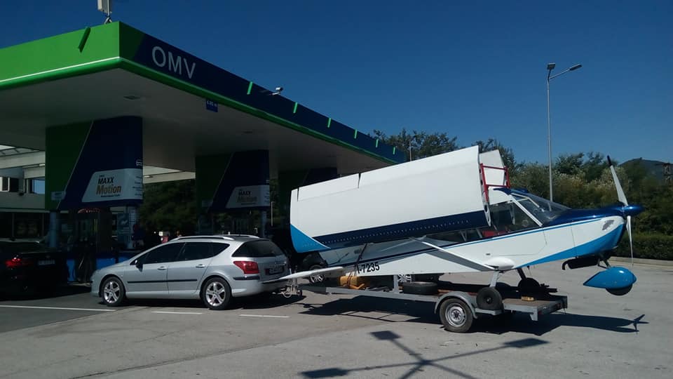

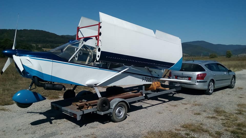

Как владелец Trail, скажу. Складывание очень экономно. Со сложенными крыльями всегда можно впихнуть в любой полный ангар с самолетами, с разложенными крыльями. Цена парковки существенно меньше, а это экономия каждый месяц, что за пару лет компенсирует превышение стоимости этого самолета.
Раскладывается одним человеком за 10 минут максимум, процедура на нем очень удобна, без гемора, без силовых моментов, что не раздражает, и не провоцирует на "плюнуть и хранить собраным", особенно если от этого зависит цена аренды. Я в своем случае плачу 1/2 от разложенного варианта в месяц, но тут как договориться.
Кстати, если одному буксировать, кантовать, тягаться, то со сложенными крыльями существенно удобнее.
Так что, кто проектирует складной вариант, надо, чтобы было 1 человек, удобно и быстро 🙂
