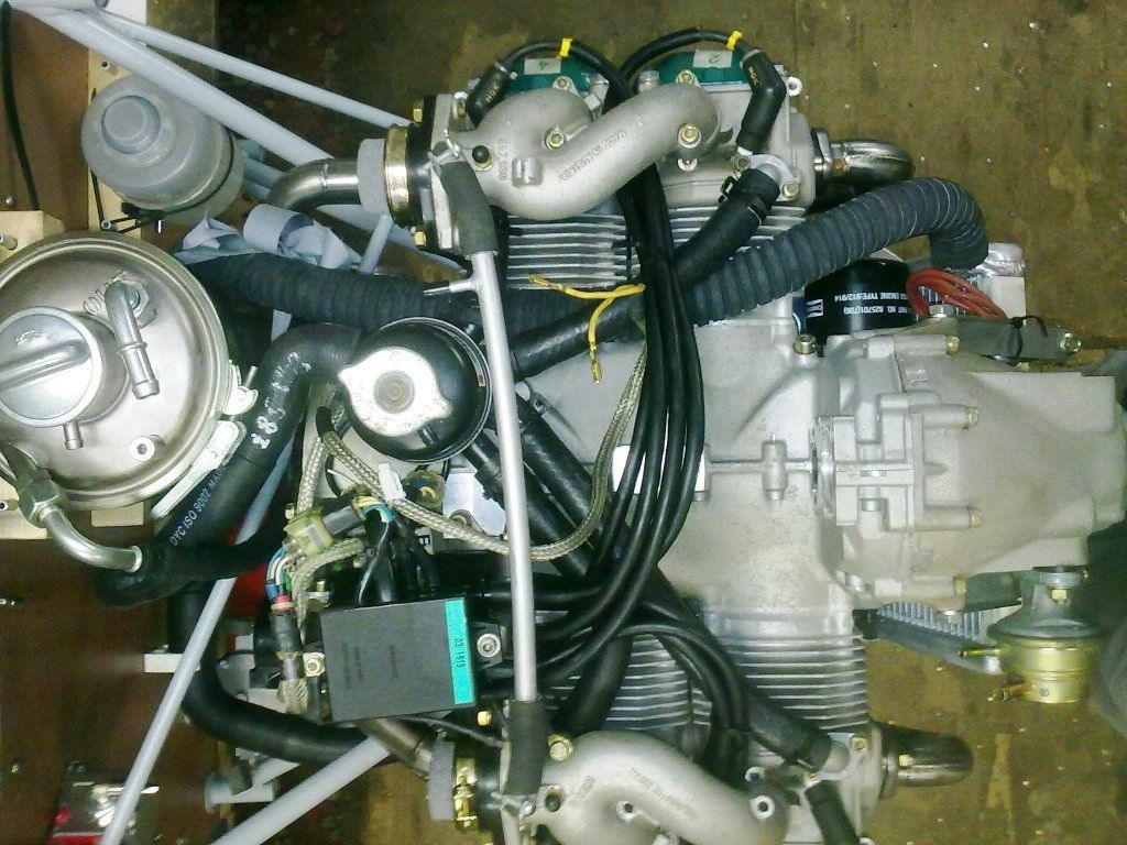

Можете прислать фотки компоновку двигателя, если вы какие то доработки делали? Я получил проблему, с перегревом левого карбюратора, правый при этом нормальной температуры. Чтото с обдувом не так, и левая сторона прогревается сильнее.
Как определили перегрев левого карбюратора? У Вас установлены датчика температуры на карбюраторах?
Слева компоновка гораздо плотнее: и патрубок выхлопного коллектора проходит под поплавковой камерой, и воздушный фильтр карбюратора касается маслобака, засасывая с него теплый воздух...
Гонял на земле и потом просто на ощупь к карбюратору не прикоснуться, явно более 50 гр С. Сейчас переварили левый патрубок, и он стал идти ниже карбюратора, поставили противопожарные чашки под карбами, они еще и как экран от горячих патрубков работают. Забор воздуха делаем снаружи, поставив трубы к карбам, фильтры опускаются вниз в специальные коробы. В капотах снизу прорезали чуть побольше щели для вывода горячего воздуха. В общем ситуация исправилась полностью, летал в +27, все норм, ни намека на перегрев. Маслобак обмотаем в термоизаляцию. Забор воздуха снаружи, думаю повысит мощность, во всяком случае после запуска и прогрева масла до 50 гр, на стопе выдает 5300 обороты, после нагрева двигателя и масла до 80 обороты падают до 5100, как будто подогрев карбов включается.

Я потому и обвешал мотор этого самолетика всякими, доступными для подключения и выводу на монитор, датчиками, что компановка его подкапотного пространства, ( предлагаемая изготовителем кит- набора ) вызывает много вопросов по части охлаждения и равномерности температур карбюраторов. Это стало очевидным после первой наземной гонки мотора...
Капот под Rotax-912 следует изготовить свой и совсем иной конструкции, чем прилагаемый к набору... Так что, можно не покупать все, что связано с капотом.
Провели доработки, пока в воздухе не испытывал, но в ближайшие дни облетаем:
1. Изменили изгиб патрубка 2го цилиндра.
2. Поставили под карбами противопожарные чашки, они еще и как термоизоляция должны работать.
3. Воздушные фильтры карбов вынесли вниз, в короба, со своими воздухозаборниками в капоте. Зимой можно заткнуть воздухозаборники, в карбы будет идти теплый воздух из подкапотного пространства.

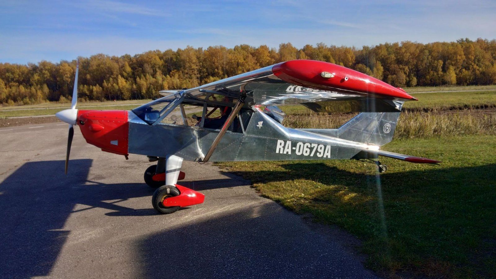

Небольшая модернизация, установили обтекатели на рессору и шасси, вид немного преобразился. И также установили ВИШ и провели первый облет. Результаты будут чуть позже, нужно устранить мелкие недостатки и тогда можно будет точнее снять все параметры.
Видео первого полета с ВИШом:
Обтекатели у вас прикольные, можно фото поближе, как они крепятся? .
Где заказывали или сами делали?
ВИШ это вещь. 👍 Обороты прибрали ,а скорость таже.......
Пофоткаю позже, делали в АГАН.
больше похожи на воздухозаборники, чем на обтекатели.
На стекатели больше похоже. Посмотрим, я с ними и без них полетаю. Что добавили или нет, еще поэксперементировать надо.
Похожие продувал Фа-Фа и выяснил что намного снижает сопративление колеса просто без обтекателя, в его ветке где то есть про это
