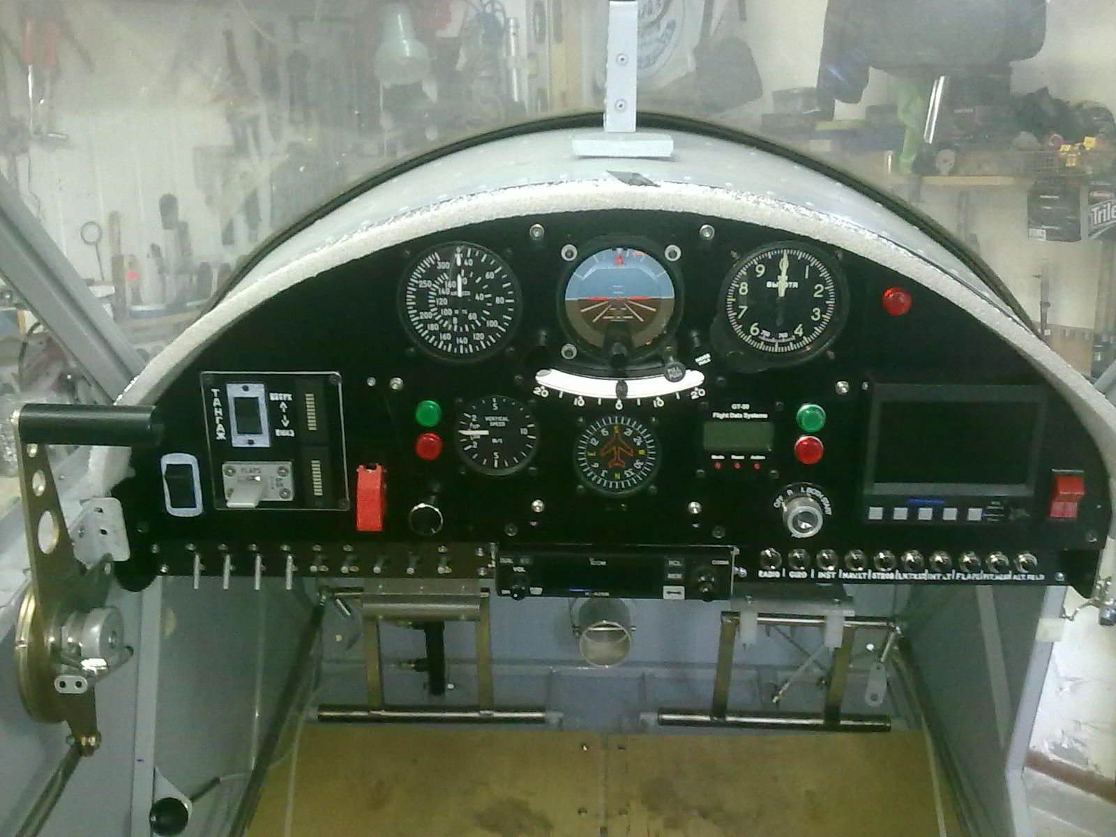

Постепенно вырисовывается приборная панель. Трехслойная, блочно-модульная, на разъемах,  Блок авионики смонтирован на  отдельном шасси на амортизаторах  относительно основной панели, как на ЯКах. Экран справа - блок MGL XTreme EMS - контроль параметров двигателя. http://www.mglavionics.com/html/xtreme_ems.html
Слева - блок управления электроприводами закрылков и триммера руля высоты.
Пока черновой вариант, в стадии разработки, без надписей.
Это чтобы ученику было ясно видно, за что инструктор сзади отчаянно бьёт его по голове... ;D
Так более строго и для красной подсветки лучше.
