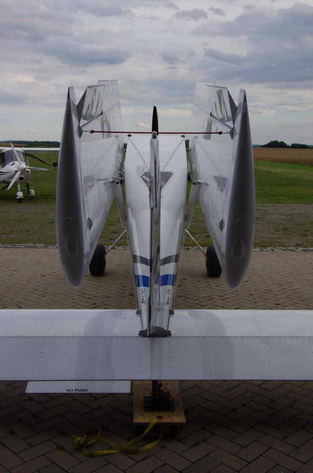

=  Что за двойные проушины вверху над фонарем кабины около плоскости разъема крыльев?
=  На что опираются законцовки в сложенном виде и как они соединяются с фюзеляжем для транспротировки?

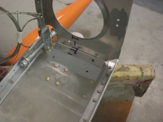

= В этой конструкции болт должен быть наклонен чуточку вниз, что бы не появился сильный натяг подкосом, когда крыло пытаются отстыковать от центроплана. Это так?
= При сборке в полетное состояние одному человеку - чем и как фиксируются плоскости, поскольку они должны иметь тенденцию к выскакльзыванию по болту наружу и развороту?

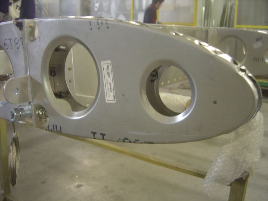

= На последних фото от муфты в которой скользит болт идет тросик и кольцеобразная пружина которая своим вторым концом вставлена в отверстие на лонжероне. Если я не ошибся то это для чего и тросик и пружинка?
= Интересно было бы знать профиль, размер и характеристики вашего крыла и как оно работает на скручивание в такой одноподкосной конструкции?

=Проушины служат для крепления фалов спассистемы.
=Плоскости в сложенном состоянии опираются на подкосы, а законцовки стягиваются резиновым амортизатором между собой для транспортировки на небольшие расстояния, а на длительные можно закрепить жесткими тягами между собой и с фюзеляжем.

=Когда замок закрыт,  лонжероны фиксируются стопорами и в полетном состоянии поворотный узел не несет никакой нагрузки.

= Пружина служит для фиксации замка, а тросик протянутый в законцовку крыла, разблокирует его.

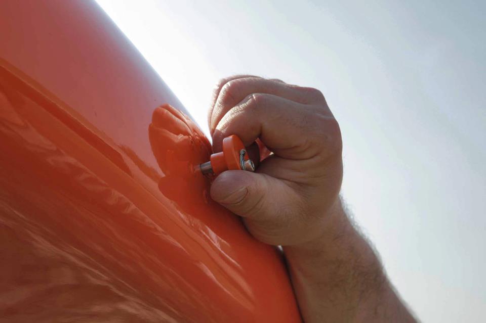

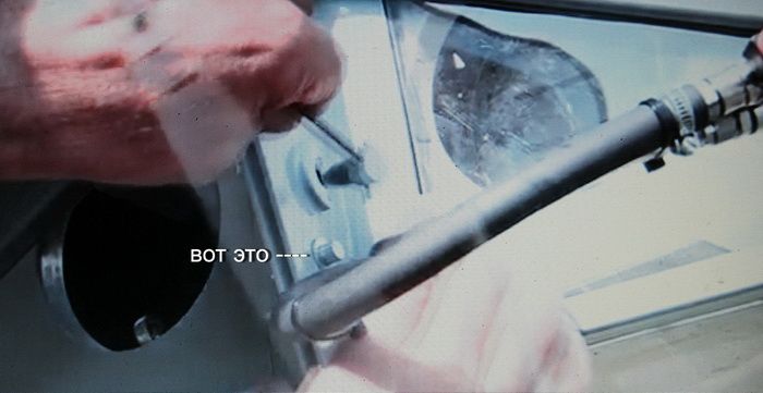

Что не дошло до вас ребята, мое письмо с искренней благодарностью. Вы мне действительно очень помогли и все понял. Остается еще узнать диаметр болта в скользящей его части и что там за кнопочка или штырек находящийся ниже шплинта  который фиксирует передний лонжерон крыла в собранном состоянии ?
